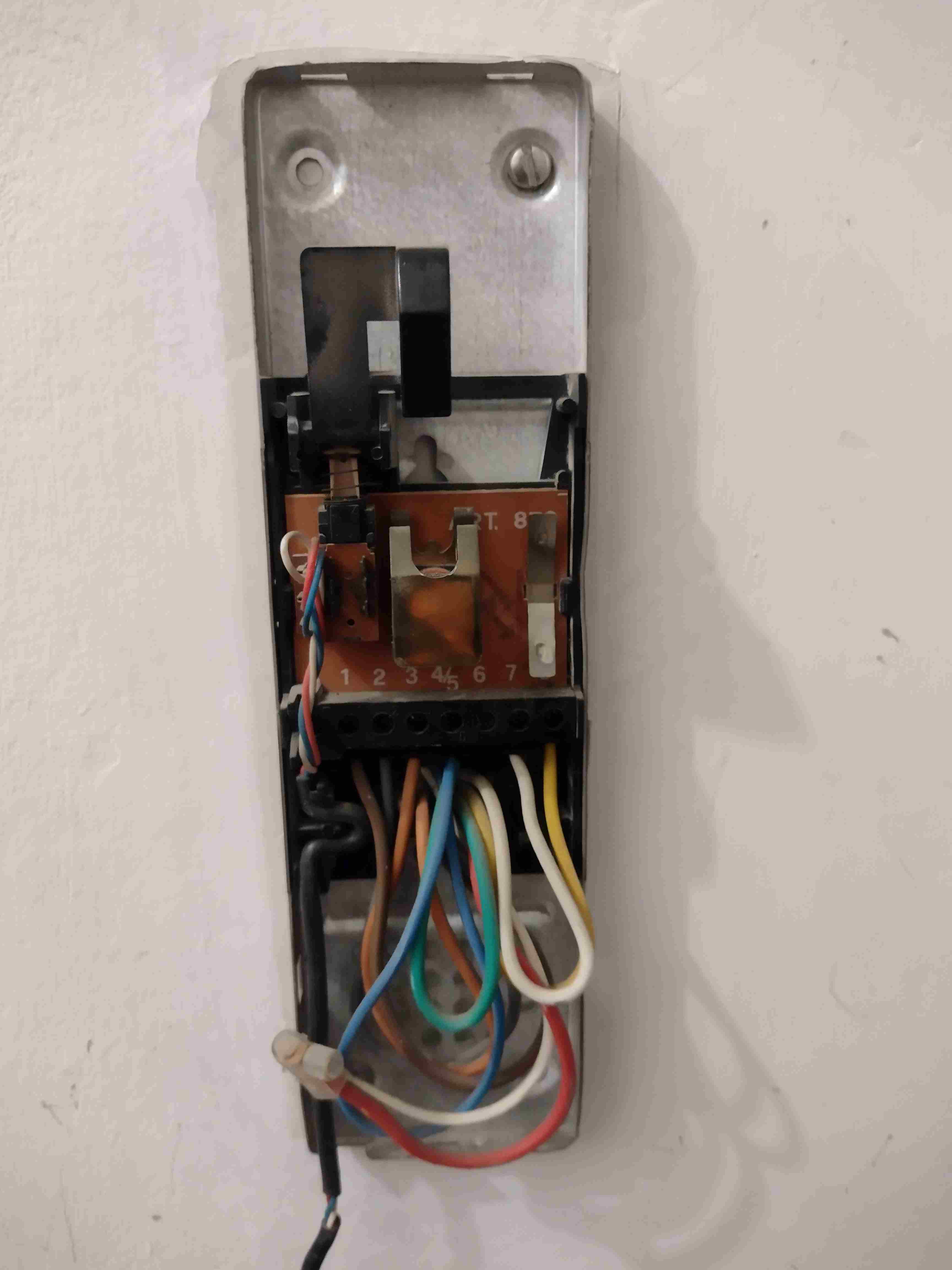

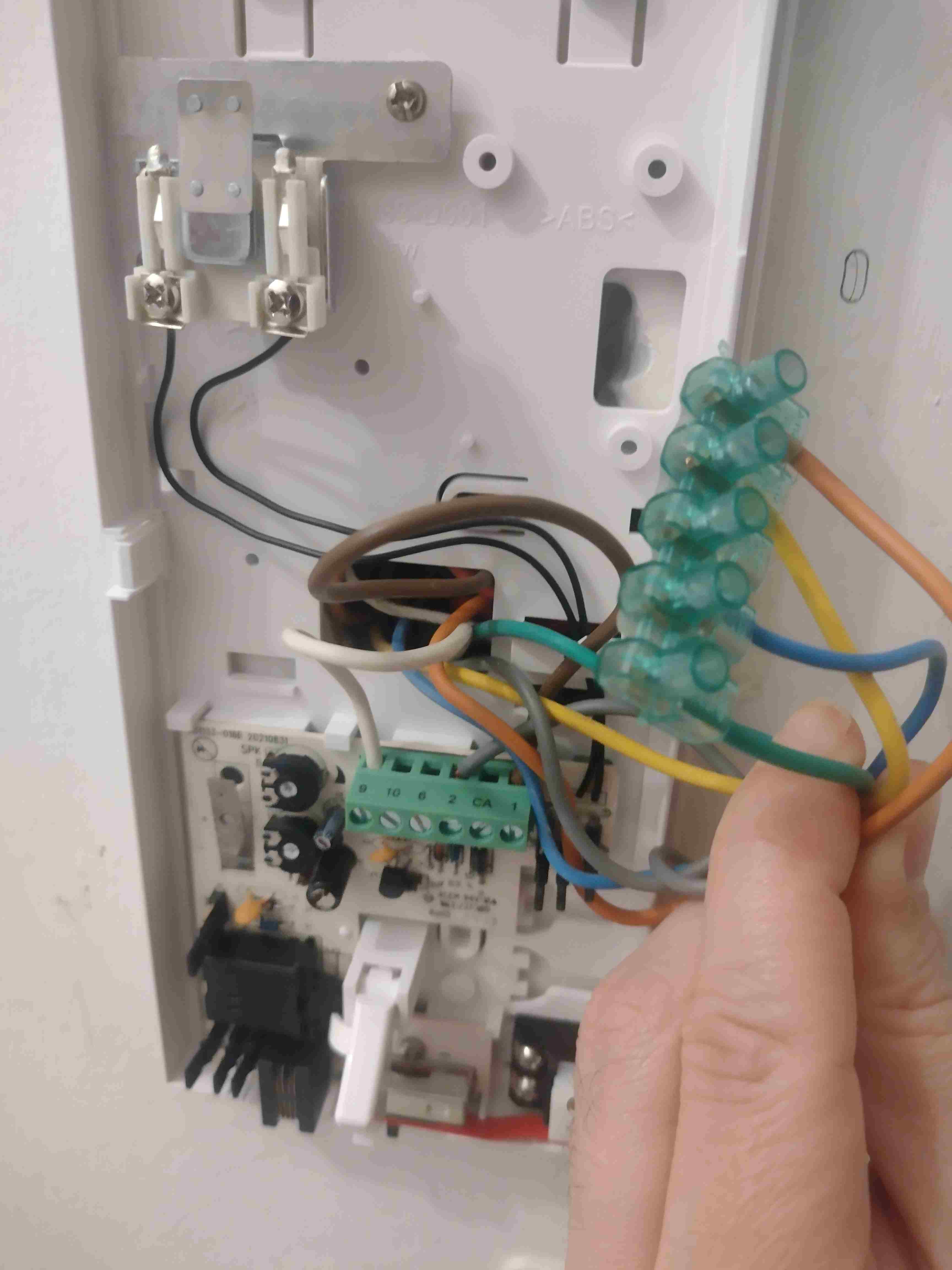

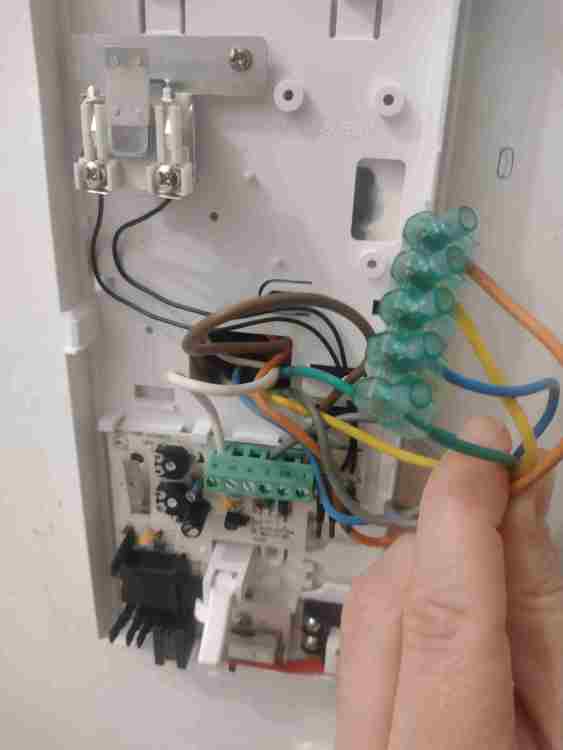

test342
Salve a tutti,
Volevo chiedere aiuto per l sostituzione di un citofono condominiale Elvox 870 con un Urmet 1133/15.
Le porte sono dell'attuale Elvox 870 sono
B: nulla
1: cavo marrone (altoparlante)
2: cavo grigio (microfono)
3: cavo arancione
4: cavo azzurro+verde (sorgente elettricità?)
6: nulla
7: bianco (apri cancello+ apri portone condominiali)
8: giallo (luce scale condominiali)
Ho già collegato:
-bianco (apriporta) con il 9
-grigio (microfono) con il 2
-marrone (altoparlante ) con l'1
Mi rimane da collegare il cavo arancione (comune fonia) + cavo giallo (accensione scale condominiali) + i cavi azzurro/verde (che dovrebbero portare l'elettricità).
Qualcuno può darmi una mano?
Grazie!
Ciao Rimon,
6 ore fa, Rimon ha scritto:
Volevo chiedere aiuto per l sostituzione di un citofono condominiale Elvox 870 con un Urmet 1133/15.
Finiamo l'opera quindi e cioè così:
devi collegarli così:
Elvox 870          URMET 1130/16
- morsetto 1       = morsetto 1       = Altoparlante          = filo marrone;
- morsetto 2       = morsetto 2       = Microfono             = filo grigio;
- morsetto 3       = morsetto 6       = Comune fonica     = filo arancio;
- morsetto 4/5    = morsetto 10     = Comune pulsanti  = filo fili azzurro + verde;
- morsetto 7       = morsetto 9       = Apri cancello         = filo bianco;
Dopo di che, fai un ponte tra il morsetto 10 ed uno dei due morsetti del pulsante supplementare in basso a destra e siccome non ci stanno tre fili in un solo morsetto del citofono, prendi un morsetto volante / mammut / forbox (come quello che unisce i fili bianco e rosso) e fai una giunzione del filo azzurro e verde e porti due spezzoni di filo sul morsetto 10 ed uno sul pulsante basso.
Infine, colleghi il filo giallo che era nel morsetto 8 dell'Elvox e lo colleghi nel morsetto del pulsante supplementare in basso a destra che ti è rimasto vuoto.
Naturalmente su CA non ci colleghi nulla.
Aiuto preziosissimo, Roby 73! Tutto perfettamente funzionante, grazie!
14 ore fa, Rimon ha scritto:
Tutto perfettamente funzionante,
Ottimo, l'importante è questo.
Ciao prego
