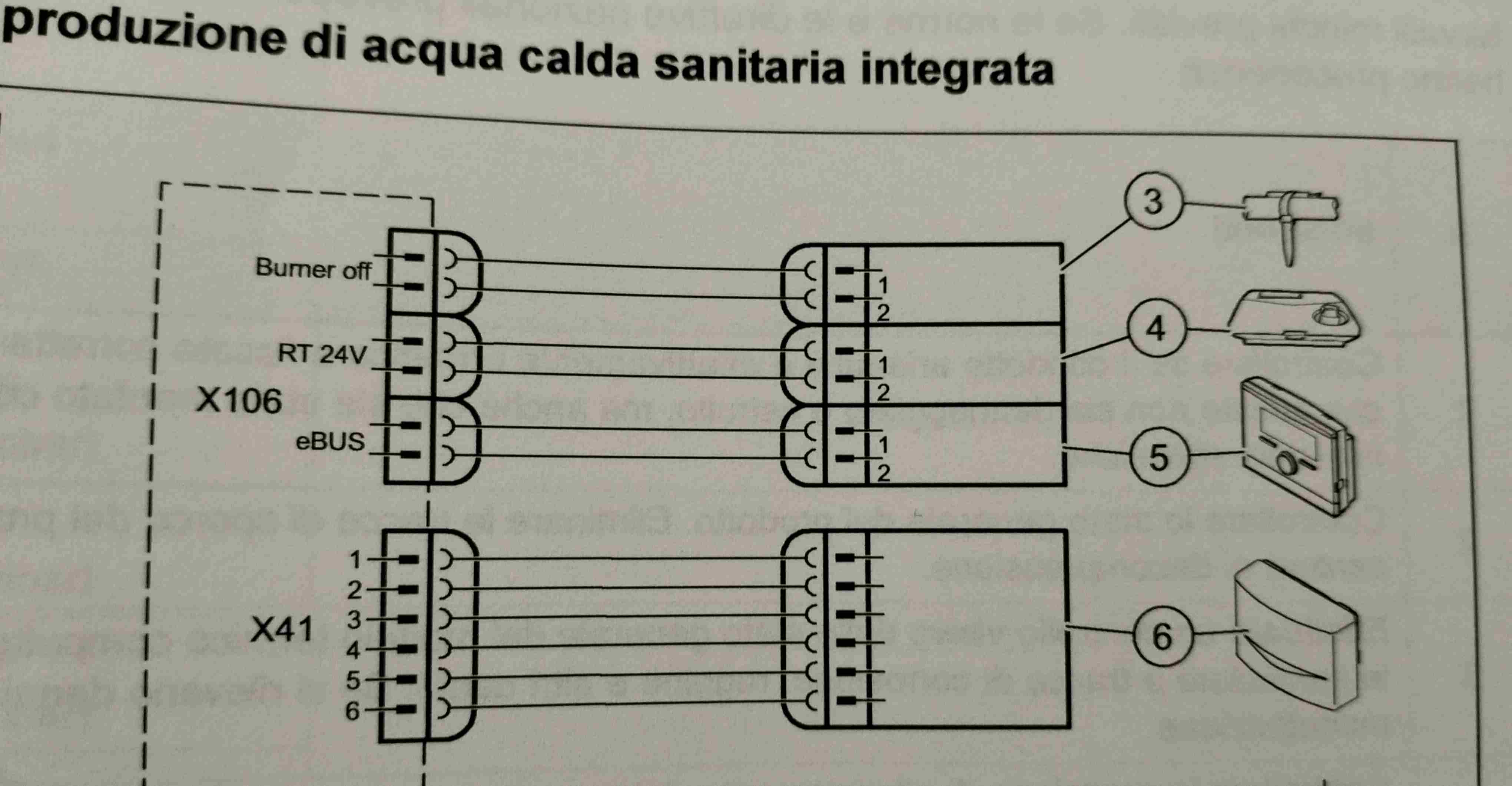

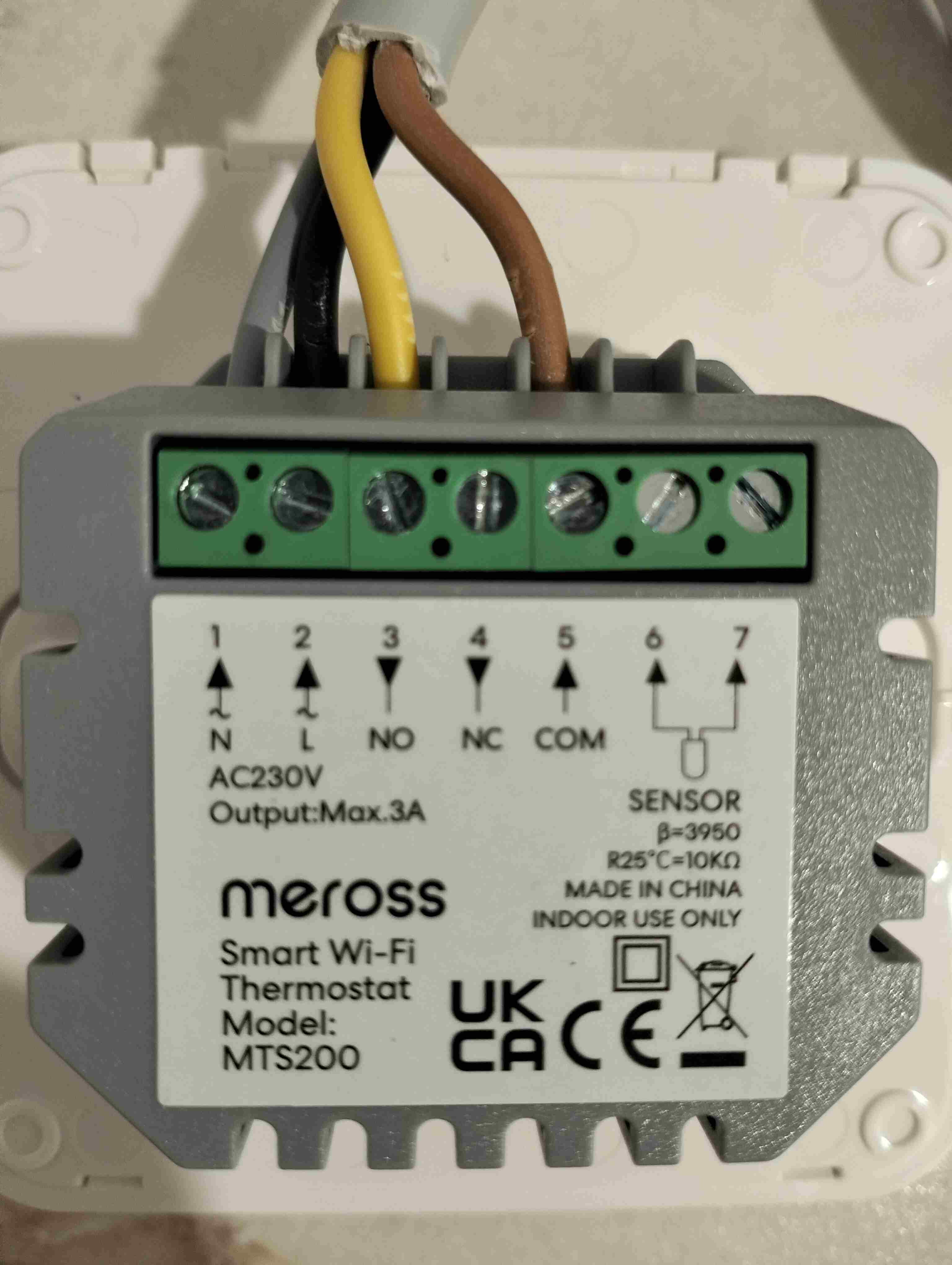

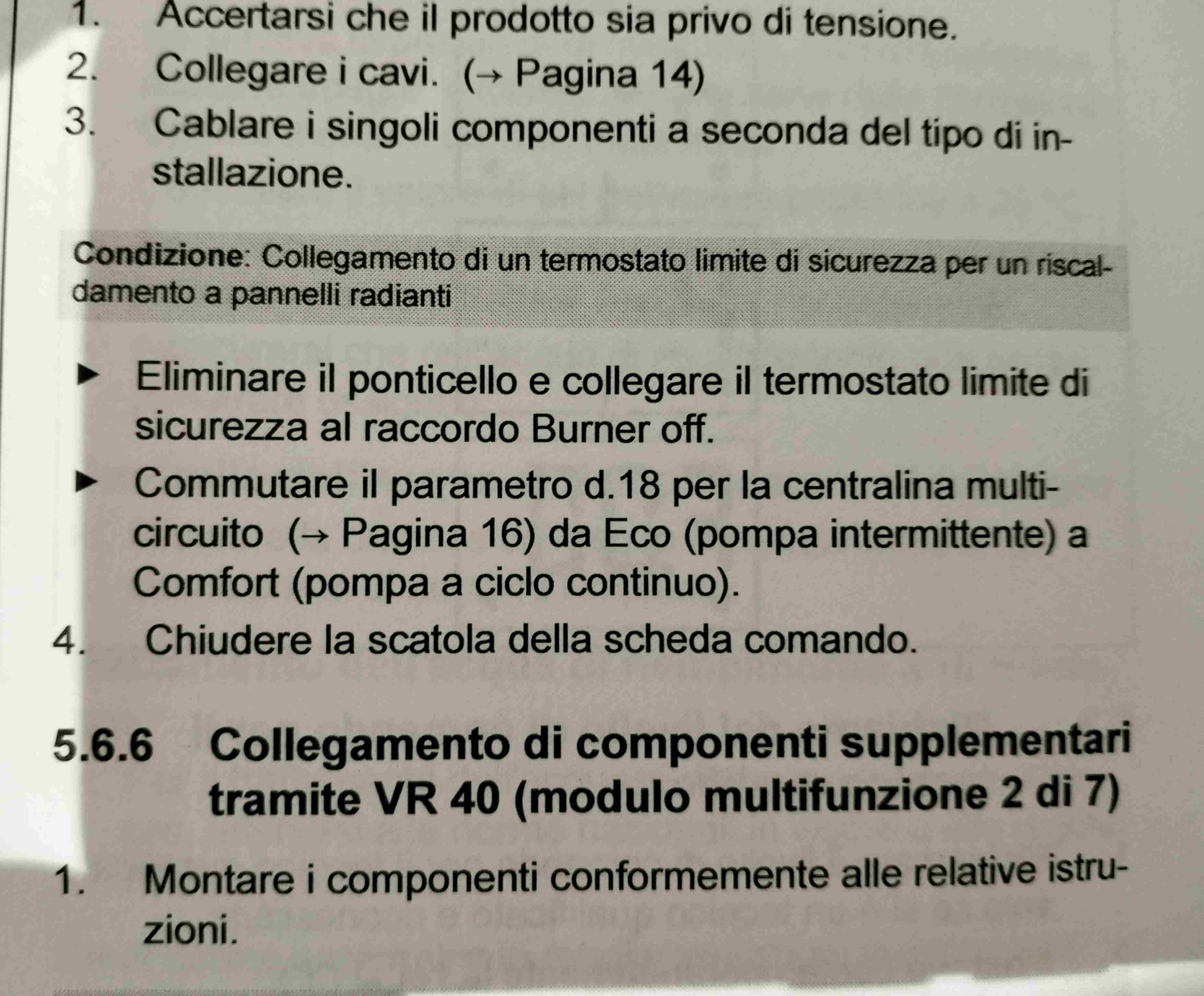

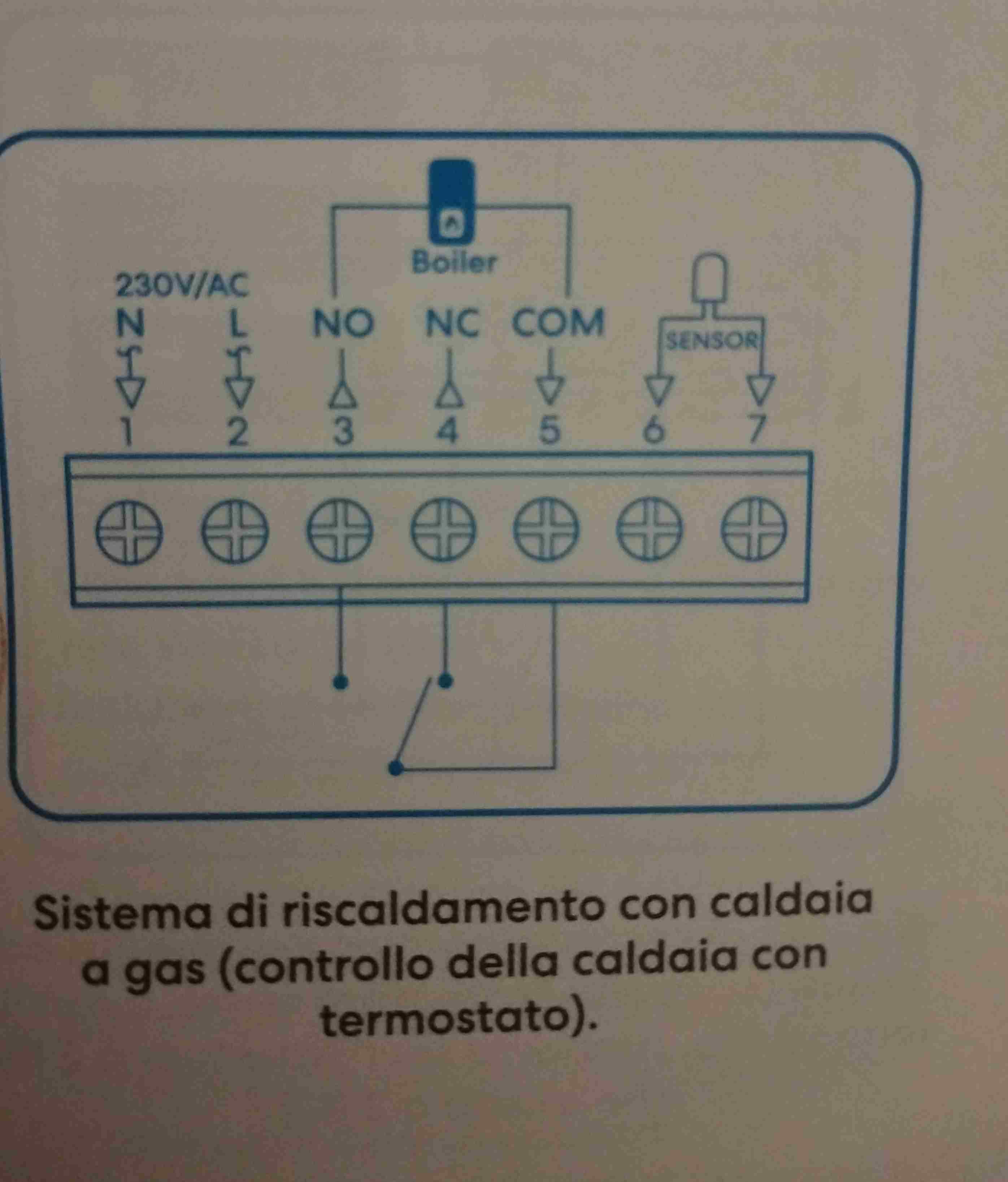

Cronotermostato su vaillant ecoTEC pure
Ciao a tutti, come sempre vi chiedo un consiglio prima di combinare danni.
Vorrei installare un cronotermostato Meross alla caldaia Vaillant. Alimentazione 220v
Ho letto le istruzioni della caldaia, che inserisco in foto sotto, e non capisco se va inserito su eBUS?
Poi le istruzioni parlano di commutare il parametro d. 18.
Infine, nel termostato sono giusti i collegamenti su NO e su COM? devo fare un ponticello L COM?
Mi date una mano cortesemente
Modificato: da messimo
