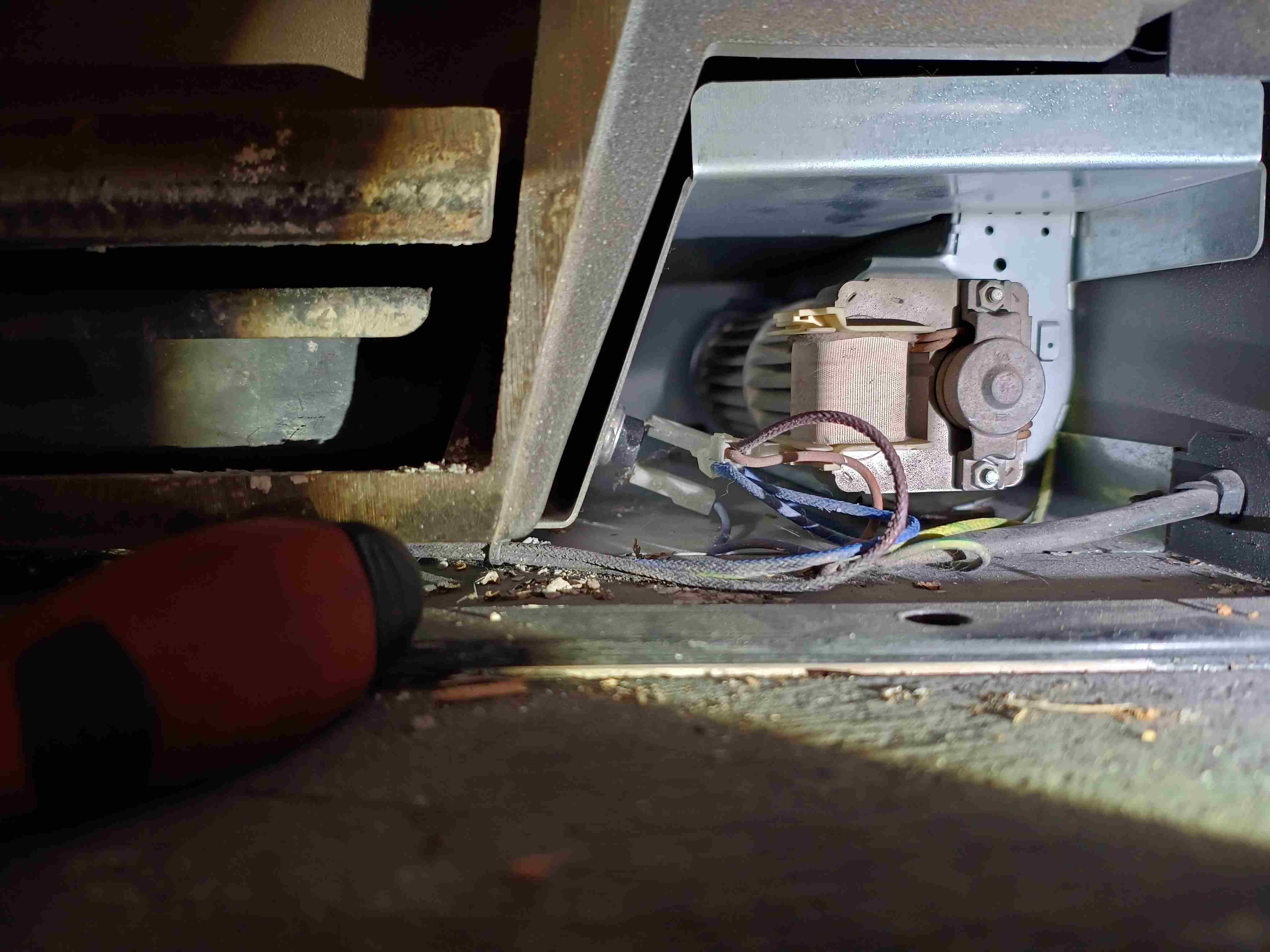

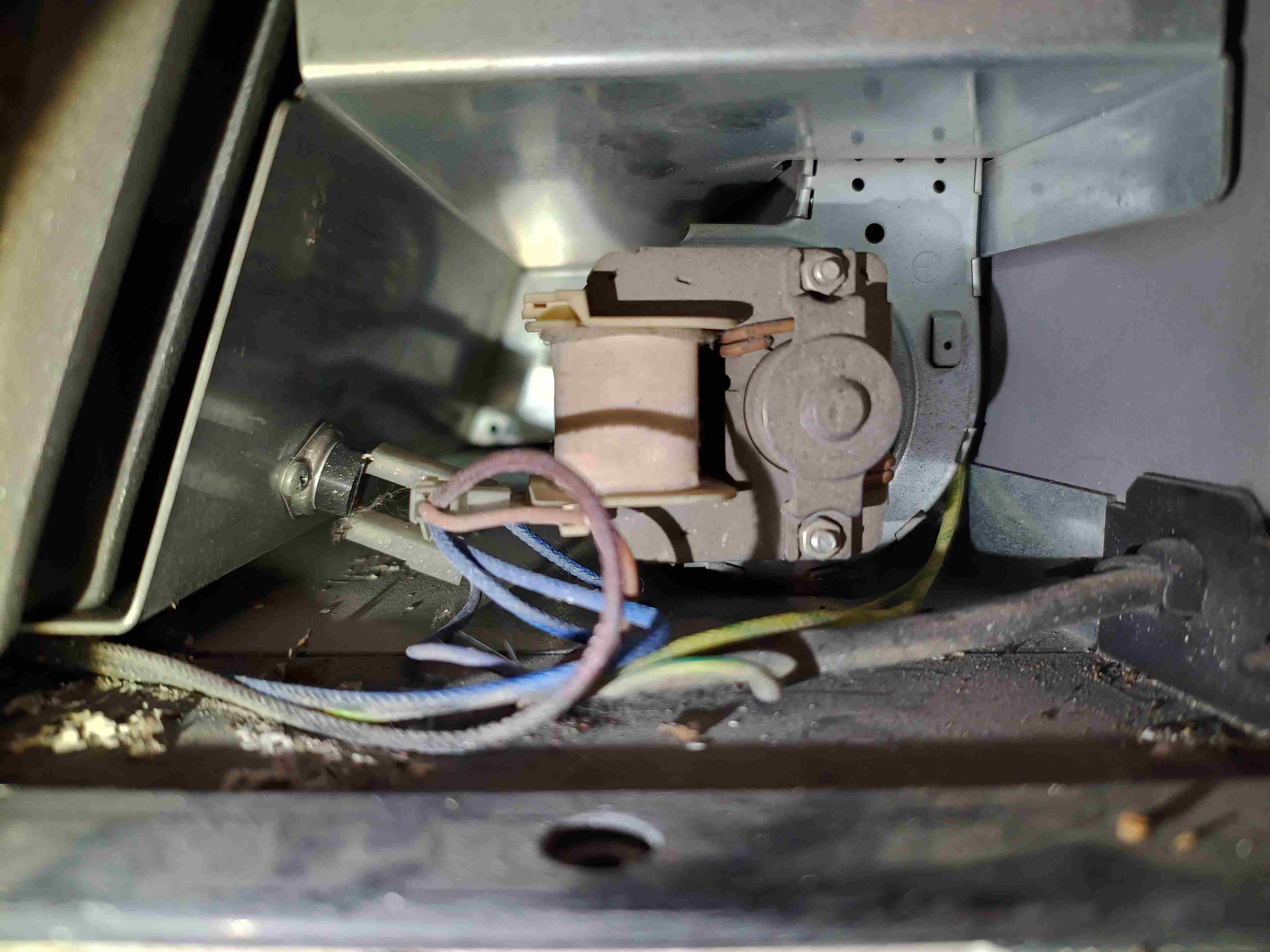

Sostituzione ventola tangenziale inserto camino nordica extraflame 70L
buongiorno gentilmente se c'è qualcuno che possa aiutarmi per questo problema, il ventilatore del mio termocamino ad aria ha iniziato a far un gran rumore , vorrei estrarlo per  sostituirlo in toto o eventualmente se fosse possibile sostituire i cuscinetti. il camino è un inserto della Nordica Extraflame 70L il fatto è che non ho idea di come sfilarlo dal suo alloggiamento , ho tolto la griglia frontale ma non vedo viti e non sò come sganciarlo dalla lamiera. Se qualcuno ha più esperienza e può darmi dei consigli.
Posto anche delle foto.
Grazie mille.
  • 11 months later...
Ciao hai risolto? Io ho lo stesso problema e non so come tirare fuori la vantola
Alessio Menditto
Adriano per favore devi aprire una tua discussione, se il nostro amico ritorna vedrai ti risponderà volentieri, altrimenti forse ti può aiutare qualcun altro.
Ospite
