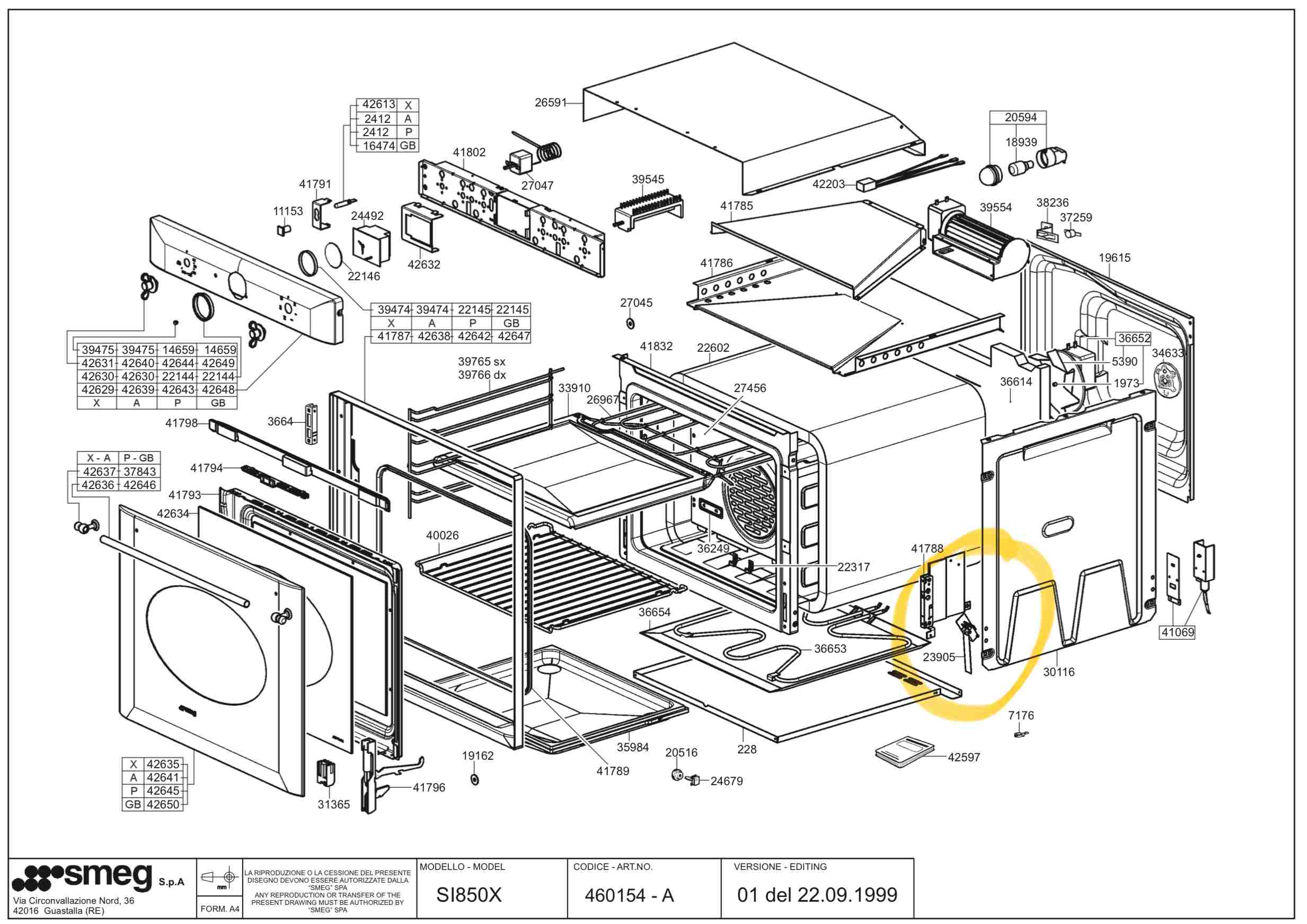

Giophi Inserito: 26 novembre 2024 Segnala Inserito: 26 novembre 2024 Buongiorno a tutti , sto cercando lo schema elettrico del forno Smeg si850x . Attualmente non parte , si comporta come se avesse sempre lo sportello aperto ,aprendolo da cio' che si vede e' stato manomesso , cavi scollegati, ecc. Se qualcuno avesse disponibile uno schema elettrico, per non fare ulteriori danni . potrei ripristinare il cablaggio e magari tornare al difetto originale. Grazie per l'aiuto.
UABC80 Inserita: 26 novembre 2024 Segnala Inserita: 26 novembre 2024 Posta delle foto dei collegamenti attuali: potrebbero aiutare a capirci qualcosa nel caso (molto probabile) che non si trovi lo schema
piergius Inserita: 27 novembre 2024 Segnala Inserita: 27 novembre 2024 Se, come sembra, è di tipo Classico, con Commutatore e Termostato entrambi elettromeccanici , lo Schema è simile a quello generico in figura : . Per togliere Tensione alle Resistenze, il Termostato dovrebbe essere in posizione"Ta" . . In altre versioni ( vecchio schema nato per 2 Fasi 127 V ciascuna ) il Termostato era in posizione "To" , sul Ritorno comune delle Resistenze . . Potrebbe essere presente il Ponticello "A" tra i punti dove va spostato il Termostato affinché tagli l' unica Fase 230V . In posizione "Tb" il Contatto del Timer . - Riguardo al Commutatore, se alcuni fili sono staccati, compila una Tabella simile a questa : che abbina lo Stato dei vari Contatti alla Funzione selezionata sul Commutatore . ( o la stampi e sovrascrivi con altro colore ). Poi basta vedere dove vanno i cavi e si completa il Cablaggio . - Buona giornata ! E Buon Lavoro !
michpao Inserita: 28 novembre 2024 Segnala Inserita: 28 novembre 2024 Quel modello monta 2 microcontatti azionati dall’apertura porta. Purtroppo non forniscono schemi elettrici, ma dopo aver verificato il funzionamento dei micro dovrebbe essere intuitivo il loro collegamento: uno (o entrambi che lavorano in apertura contatto) interrompe alimentazione verso le resistenze / ventola interna l’altro (se funziona in chiusura contatto ) accende la luce Vedi se ti può essere utile
Giophi Inserita: 29 novembre 2024 Autore Segnala Inserita: 29 novembre 2024 Grazie a tutti per lo schema ed i consigli . Purtroppo non ho foto da inviare , il forno l'ho riassemblato e rimontato. In questi giorni ci riprovo. aggiornero' appena possibile la discussione .
Giophi Inserita: 22 dicembre 2024 Autore Segnala Inserita: 22 dicembre 2024 Buongiorno a tutti. Finalmente ho trovato il tempo per rismontare il forno, Seguendo lo schema di principio ed i vostri consigli l'ho rimesso in funzione! Erano scollegati i fili dei micro sportello e una resistenza. Ora e' perfetto!. Grazie e Auguri di Buone Feste .
piergius Inserita: 22 dicembre 2024 Segnala Inserita: 22 dicembre 2024 Bene ! Grazie a te per la condivisione ! - Buona Domenica e buon Natale 🌟 a tutti !
Adriano1971 Inserita: 26 gennaio 2025 Segnala Inserita: 26 gennaio 2025 Buongiorno, ho un forno Smeg si850x-5. Ho bisogno di conoscere il corretto cablaggio del microonterruttore della porta, che ha 6 posizioni libere e ne 5 terminali: Terminale cavo bianco Terminale doppio cavo bianco/grigio Terminale cavo rosso Terminale cavo viola Terminale cavo azzurro. Attualmente funziona, ma dopo un intervento tecnico di sostituzione della resistenza, la luce interna si accende solo a forno acceso aprendo lo sportello, mentre se lo chiudo , a forno acceso, è spenta. Allo stesso modo , se il forno è spento, se apro li sportello la luce , diversamente da prima, non è accesa. Qualcuno può aiutarmi? Grazie, Adriano.
Alessio Menditto Inserita: 26 gennaio 2025 Segnala Inserita: 26 gennaio 2025 Adriano ti aiutiamo ma devi aprire una nuova discussione, grazie .
