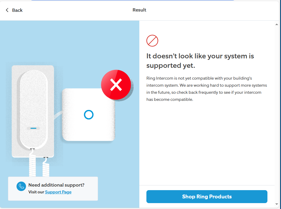

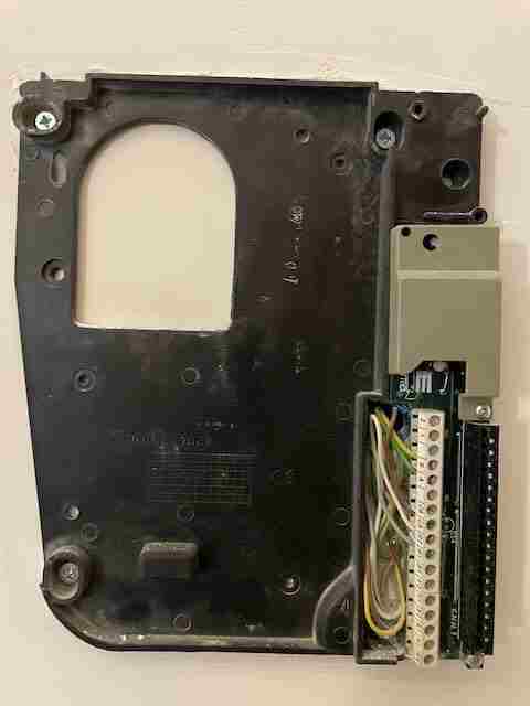

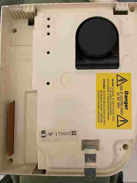

Urmet 1204/001 + Ring Intercom
Salve,
attratto dall'offerta Black Friday ho acquistato l'intercom Ring nella speranza di farlo funzionare con il mio citofono URMET 1204/D001D (numero sulla staffa, sul corpo citofono ho due altre sigle 1204/D002A e 1204/D006 in posizioni differenti). Devo dire che ho letto tutti i messaggi del forum riguardanti configurazioni simili ma non sono riuscito a trovare indicazioni univoche e prima di mettere le mani sui fili (è un citofono condominiale e non vorrei provocare danni all'impianto) sono qui a chiedervi aiuto.
Ho 5 fili:
giallo sul B,
verde su A,
marrone su CA,
bianco su R2,
grigio su R1.
Che mi consigliate di fare? 🙂
Allego foto della staffa e del corpo del citofono.
Grazie comunque,
Cesare
L'idea che stiano cercando di piazzarlo massivamente in qualunque appartamento d'Italia fino a quasi regalarlo non mi tranquillizza molto, ma andiamo avanti...
23 hours ago, Cesare_ said:
Che mi consigliate di fare?
Restituirlo! Dal loro sito non risulta compatibile:
