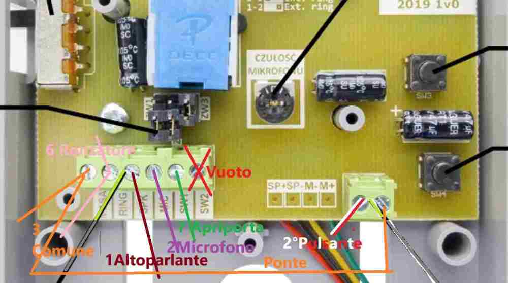

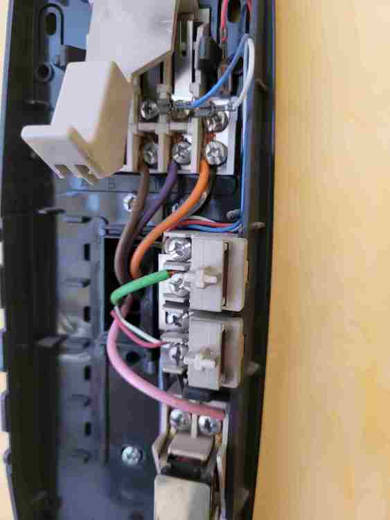

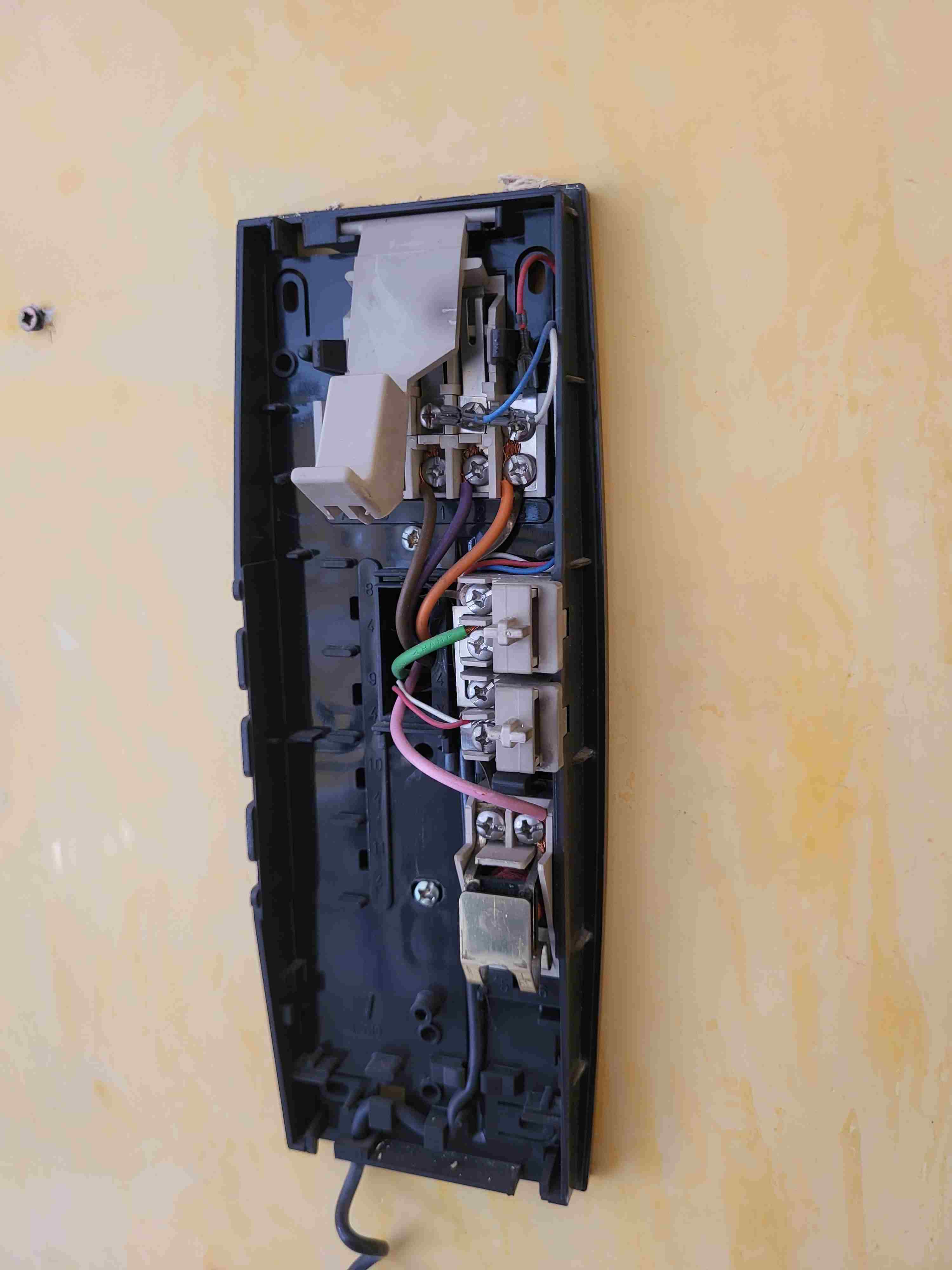

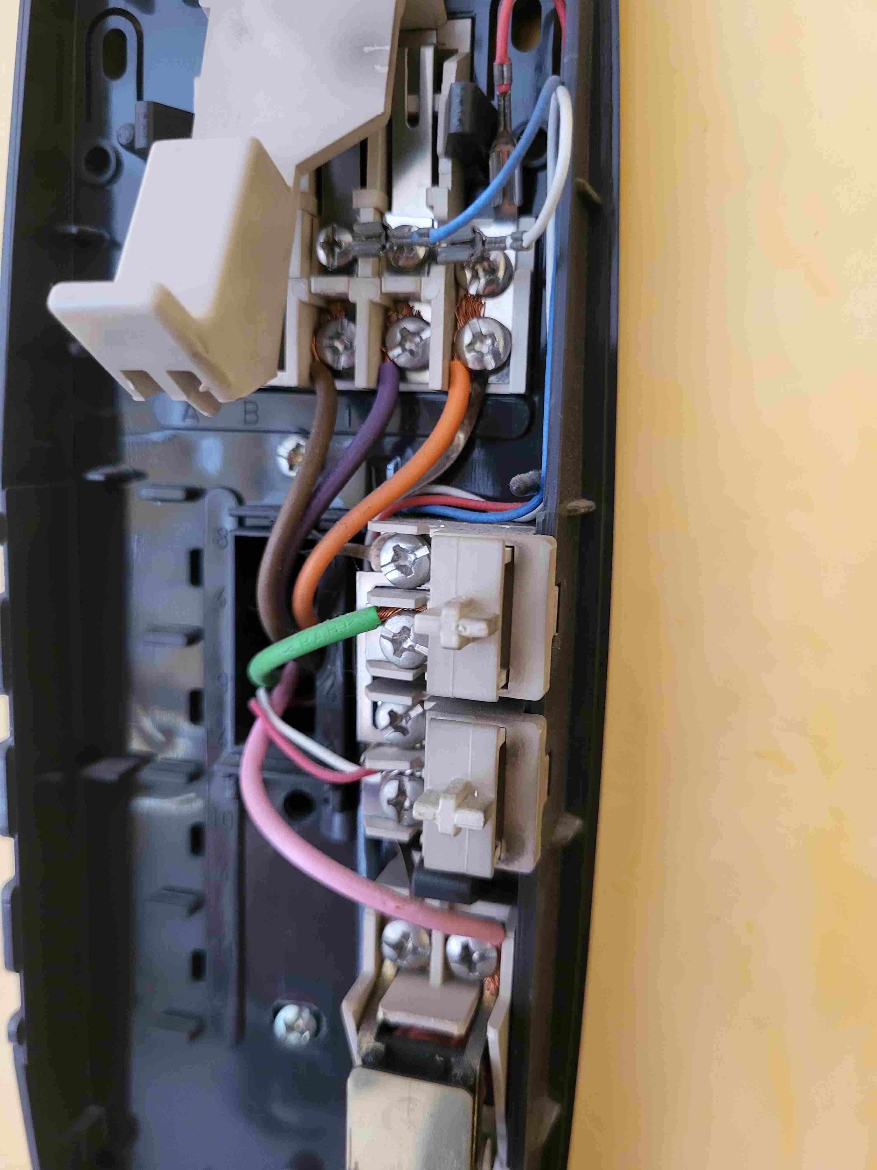

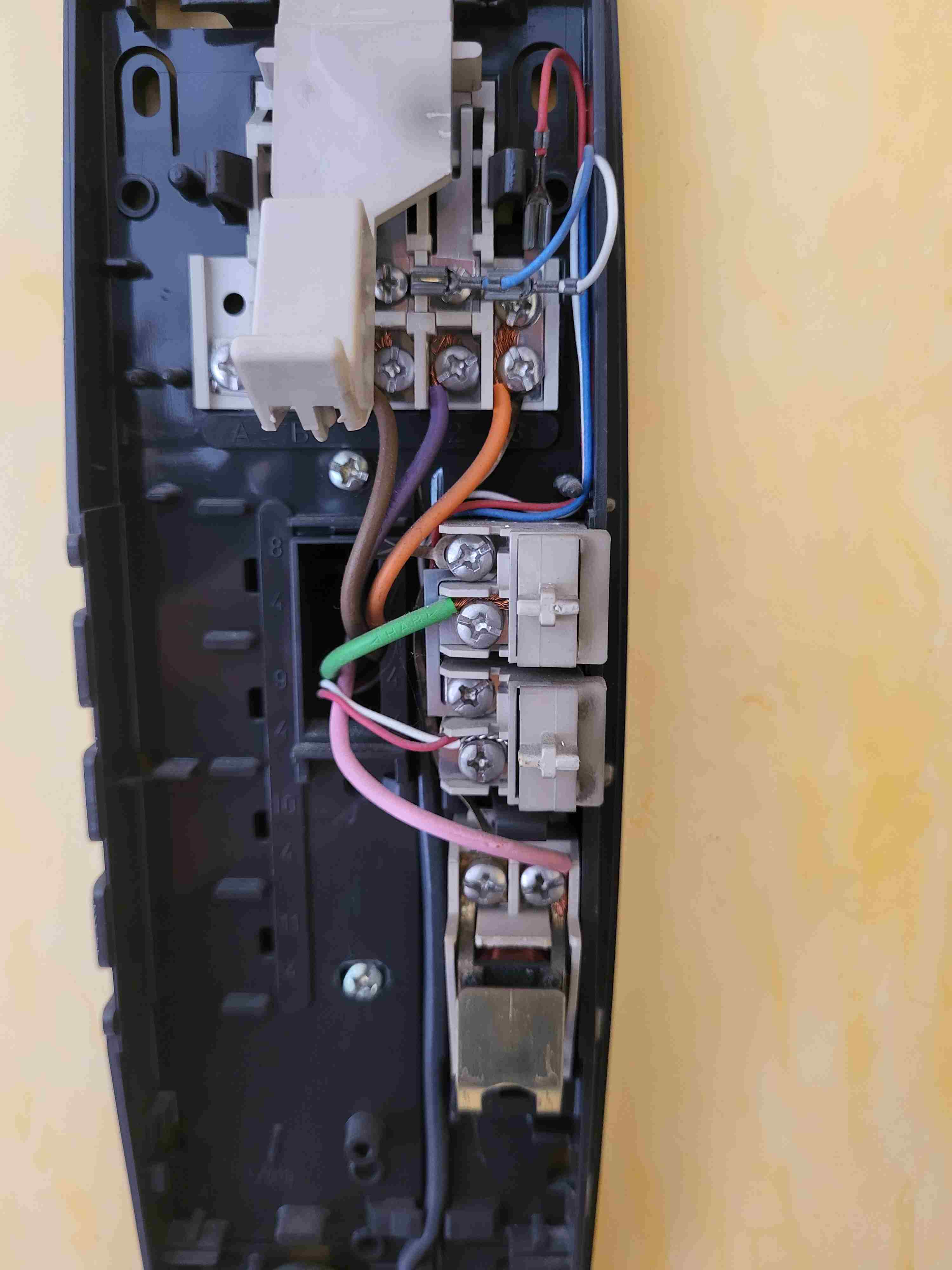

Sorinn Inserito: 27 novembre 2024 Segnala Inserito: 27 novembre 2024 Si può cambiare mio vecchio citofono Elvox ani 90 con Cyfral Smart 5P telefono universale 4 Plus N, 4,5,6 sistema di pescaggio.
Ggiovanni Inserita: 27 novembre 2024 Segnala Inserita: 27 novembre 2024 (modificato) Assolutamente si Masa è il cavo arancione Ring è il cavo rosa Se1 e sw2 sono il cavo biancorosso e quello verde Viola e marrone sono mic e spk Selettore della suoneria va messo su interna Modificato: 27 novembre 2024 da Ggiovanni
ROBY 73 Inserita: 27 novembre 2024 Segnala Inserita: 27 novembre 2024 Ciao Sorinn, perdonami @Ggiovanni ma non è proprio così: 1 ora fa, Ggiovanni ha scritto: Se1 e sw2 sono il cavo biancorosso e quello verde Il collegamento giusto è questo: In figura ti ho indicato i morsetti dell'Elvox 1/019 ed i relativi colori dei fili con le posizioni corrette nel Cyfral. Facci sapere i risultati
Ggiovanni Inserita: 28 novembre 2024 Segnala Inserita: 28 novembre 2024 E di cosa, figurati 🙂 Sono andato a memoria ed ho ignorato completamente l'esistenza del secondo morsetto Un caro saluto
Sorinn Inserita: 28 novembre 2024 Autore Segnala Inserita: 28 novembre 2024 Grazie stasera provo, dopo vi aggiorno
Sorinn Inserita: 28 novembre 2024 Autore Segnala Inserita: 28 novembre 2024 Grazie, tutto funziona bene
Ggiovanni Inserita: 28 novembre 2024 Segnala Inserita: 28 novembre 2024 Ottima notizia, grazie dell'aggiornamento. Buona serata
ROBY 73 Inserita: 28 novembre 2024 Segnala Inserita: 28 novembre 2024 1 ora fa, Sorinn ha scritto: tutto funziona bene Ottimo allora. Ciao prego
