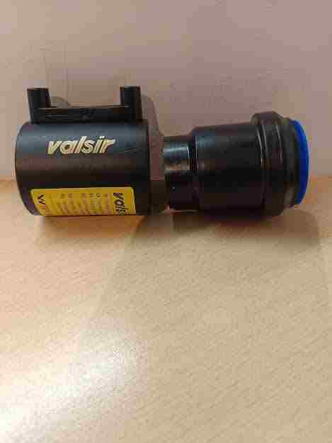

silvano1953 Inserito: 27 novembre 2024 Segnala Inserito: 27 novembre 2024 Un saluto a tutti, avrei bisogno di un Vs. consiglio per risolvere al meglio quanto in oggetto. Trattasi di un piatto doccia del 1985 realizzato in piastrelle con al centro una piletta affogata nella malta sottostante. Causa infiltrazione acqua nella parte bassa della parete adiacente e nel soffitto del box sottostante ho provveduto a rimuovere il tutto. Ho scoperto che per lo scarico era stato usato un tubo nero termosaldato marcato VONROLL sezione 40. Avrei queste due soluzioni: 1) Ripartire dal tubo esistente con un manicotto F/F a innesto rapido (solo guarnizione) della Valsir e raggiungere la nuova piletta del piatto doccia. 2) Ripartire dal tubo esistente con un manicotto F/F da elettro saldare a fusione della Valsir modello S12.5-16 in HDPE , a seguire dopo il manicotto il suo adattatore M/F. Sono entrambe valide e durature le due soluzioni? Dato che lo scarico ha poca pendenza, non vorrei che la soluzione 1 con il tempo non tiene. Inoltre per la soluzione 2 credo che serve una saldatrice elettrica a fusione per tubi HDPE? Posso farne a meno alimentando con un alimentatore? che tensione e corrente serve per questo di sezione 40mm. Grazie per i vs. consigli. Distinti saluti.
robertice Inserita: 28 novembre 2024 Segnala Inserita: 28 novembre 2024 La soluzione migliore è la seconda, un manicotto elettrico e metti un bicchiere dello stesso materiale all'altra estremità Il tubo va leggermente raschiato e pulito con solvente Poi continui con i classici tubi con guarnizione Per saldare il manicotto elettrico occorre una macchinetta che puoi trovare a noleggio nelle rivendite di termoidraulica
silvano1953 Inserita: 28 novembre 2024 Autore Segnala Inserita: 28 novembre 2024 Grazie Robertice per il tuo consiglio veramente prezioso. e che seguirò. Ho iniziato a cercare la mitica "macchinetta" ma per adesso sembra che qui da me (Siena) non si usi piu questo sistema!! Strano in quanto vendono il manicotto elettrico e non si trova con cosa installarlo. Mi sai indicare qualche rivendita che potrei contattare se disponibile ad inviarlo, pagando trasporto e noleggio ? Altra cortesia: che tipo di solvente usare per la pulizia del vecchio tubo Vonroll dopo averlo raschiato e prima della elettrofusione con il manicotto. Nella foto il manicotto elettrico e l'adattatore M/F che ho già acquistato. Grazie. Silvano
click0 Inserita: 28 novembre 2024 Segnala Inserita: 28 novembre 2024 bho... qui i vari magazzini di idraulica, te la forniscono a nolo se non la trovi a nolo, ti tocca chiamare qualcuno che ti faccia il lavoro PS magari sbaglio, ma, il bicchiere che ti hanno dato, mi pare errato per quel manicotto
piergius Inserita: 29 novembre 2024 Segnala Inserita: 29 novembre 2024 Per dirla con Bennato : Mi ricordo che (50 ) anni fa : . La Macchinetta della Von Roll era un semplice Timer a Tensione di Rete . . Nel Giunto era incorporata una Resistenza che funzionava a 220V . Nel suo guscio esterno si notavano 2 fori. A confermare fine saldatura in questi fori appariva la plastica, resa fluida dal calore.. . Perciò chi utilizzava i Giunti solo occasionalmente, non acquistava il Timer, ma solo gli appositi Cavetti e appena avuto il riscontro visivo toglieva Tensione manualmente.. - Non so se il sistema della Valsir sia identico, o magari abbiano introdotto un Trasformatore a 24 / 48V per maggior sicurezza di utilizzo . - Anche a me quel Bicchiere sembra il tipo da saldare testa a testa con la Piastra senza interporre il Giunto elettrico . - Buona serata !
robertice Inserita: 29 novembre 2024 Segnala Inserita: 29 novembre 2024 (modificato) 21 ore fa, silvano1953 ha scritto: Mi sai indicare qualche rivendita che potrei contattare se disponibile ad inviarlo Questo non lo fa nessuno Cerca in altre rivendite, dalle mie parti la trovi ovunque 21 ore fa, click0 ha scritto: sbaglio, ma, il bicchiere che ti hanno dato, mi pare errato per quel manicotto Il bicchiere per sistema a saldare con lo specchio è sempre così e viene saldato con manicotto elettrico in quel modo Io lo saldo sempre su un pezzo di tubo per dare la battuta nel manicotto elettrico, anche perche non costa nulla aggiungere 5 cm di tubo....ma occorre la piastra a specchio Modificato: 29 novembre 2024 da robertice
robertice Inserita: 29 novembre 2024 Segnala Inserita: 29 novembre 2024 21 ore fa, silvano1953 ha scritto: che tipo di solvente usare per la pulizia Tangit detergente per la pulizia di giunzioni da termosaldare Ma che ci fai poi con un flacone, ti conviene chiamare qualcuno
silvano1953 Inserita: 2 gennaio 2025 Autore Segnala Inserita: 2 gennaio 2025 Un saluto e un Buon 2025 a tutti e un ringraziamento particolare ai Sigg che sopra mi hanno risposto e consigliato in dettaglio cosa e come eseguire il lavoro da me richiesto. Intanto mi scuso del ritardo nella mia risposta e adesso Vi aggiorno: demolendo ulteriormente il massetto sotto il vecchio box doccia è stato trovato che i tubi di alimentazione (fredda e calda) in ferro zincato (anni 1985) sono corrosi dalla ruggine. La decisione, dietro consiglio dell'idraulico, è stata quella di demolire totalmente il bagno e rifare tutto nuovo, tubazioni di scarico comprese. Ancora grazie. Silvano
robertice Inserita: 2 gennaio 2025 Segnala Inserita: 2 gennaio 2025 1 ora fa, silvano1953 ha scritto: dietro consiglio dell'idraulico, è stata quella di demolire totalmente il bagno e rifare tutto nuovo Saggia decisione!
