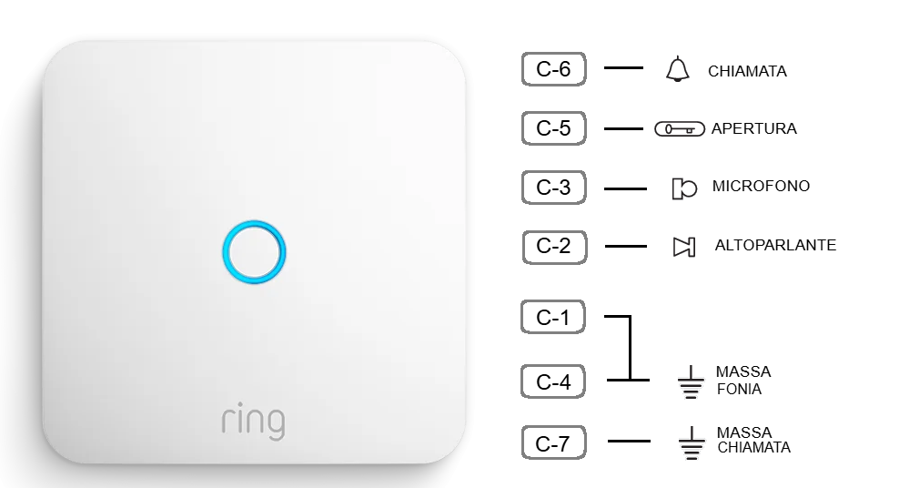

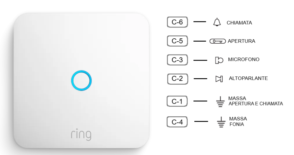

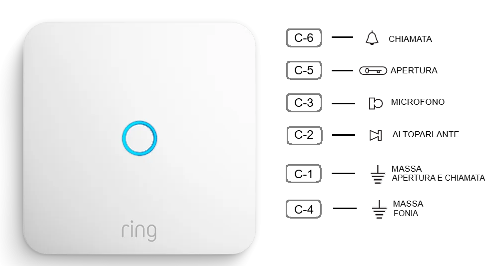

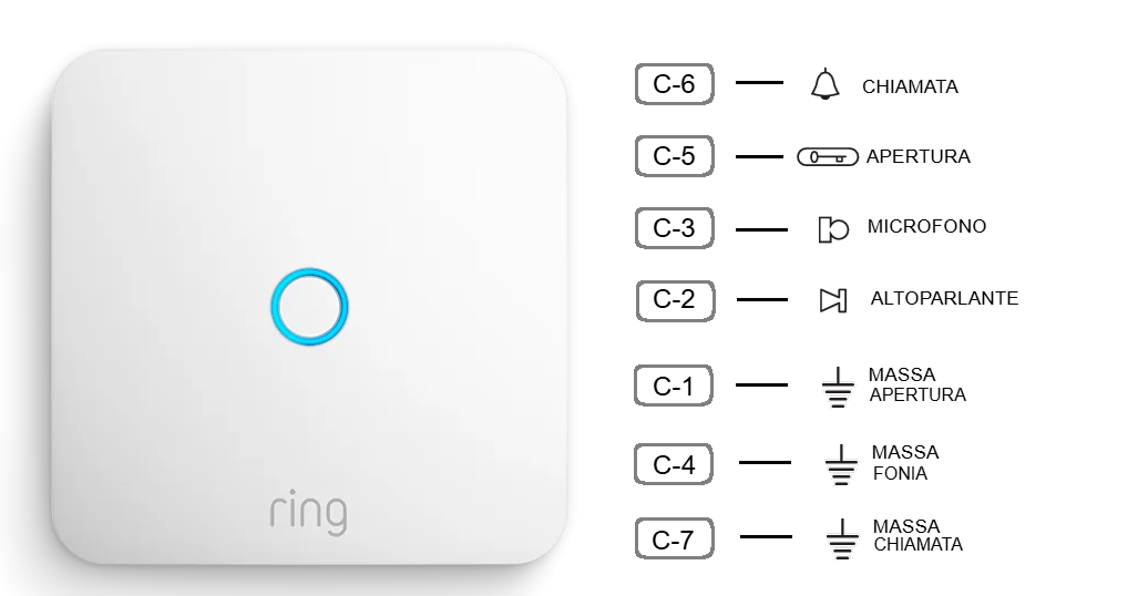

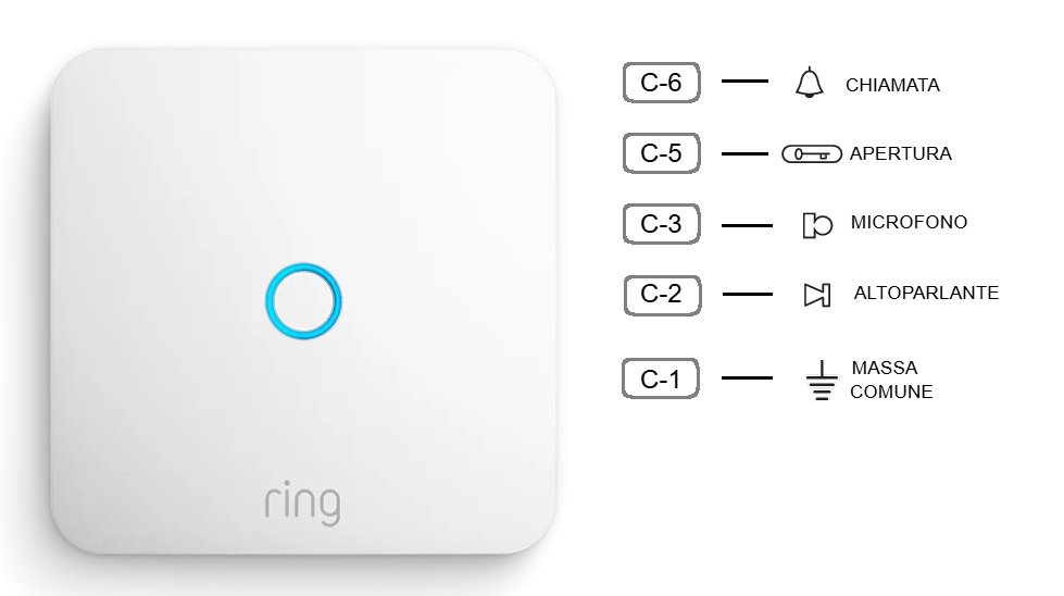

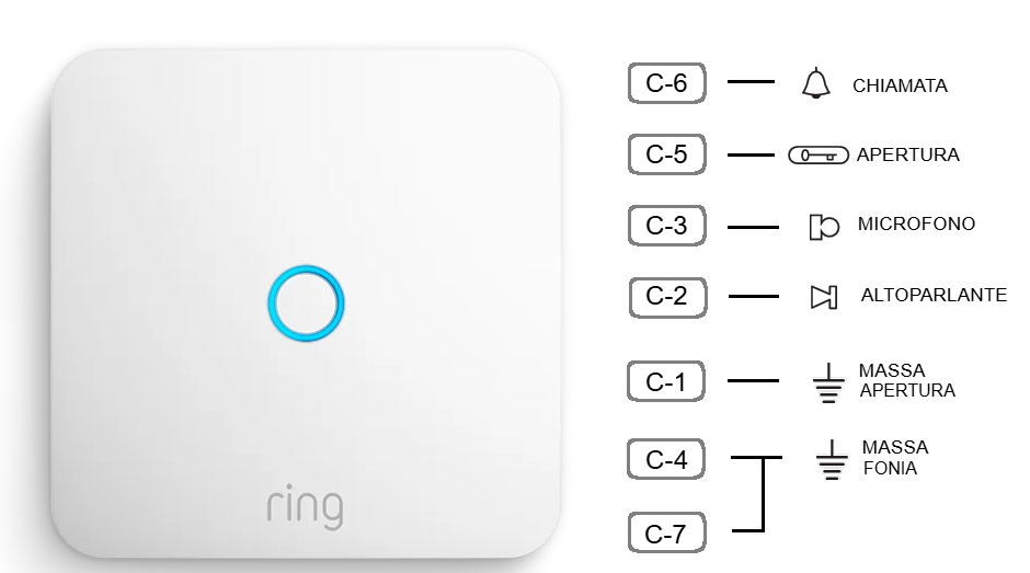

RING Intercom (la confogurazione definitiva?) per impianti analogici a 5, 6 o 7 cavi
Spero che questo post riepilogativo riguardo RING Intercom possa essere utile a tutti. Vi prego di non rispondere al topic con richieste di assistenza (aprite una nuova discussione, i professionisti che sono sul forum non hanno mai negato aiuto a nessuno!) ma solo per aggiungere informazioni utili alla comunità o correggere eventuali inesattezze che potrei aver riportato.
Ormai RING è distribuito con il solo cavo "C" ma per fugare ogni possibile dubbio consiglio di utilizzarlo anche per i modelli precedenti (non cambia nulla, le versioni A e B del cavo hanno semplicemente meno terminali).
💡 Questo è lo schema di base per installare RING su un impianto analogico da 4+n cavi:
In fase di configurazione, scegliete il vostro modello di posto interno.
 💡  Questo è lo schema di base per installare RING su un impianto analogico da 5+n cavi (massa comune tra suoneria e serratura, massa fonia indipendente):
Per andare sul sicuro, scegliete il modello Siedle 811-0 in fase di configurazione dalla app RING.
 💡 Questo è lo schema di base per installare RING su un impianto analogico da 6+n cavi (tutte le masse indipendenti), scoperto dopo una breve ma illuminante chiacchierata con Abdelrahman dell'assistenza Ring:
Da quello che mi diceva Abdelrahman, in fase di configurazione bisognerebbe scegliere comunque il proprio modello di citofono ma, per andare sul sicuro, si può sceliegere il modello 1130/3D.
 💡 E per gli impianti a 5+n cavi con massa comune tra fonia e apertura (con chiamata separata) o con massa comune tra fonia e chiamata (con apertura separata)?
Sinceramente non ho approfondito ma suppongo che si possa utilizzare la configurazione del 6+n inserendo un ponte tra le masse comuni, ad esempio:
Ciao,
Giovanni
1 ora fa, Ggiovanni ha scritto:
Spero che questo post riepilogativo riguardo RING Intercom possa essere utile a tutti.......
Bella mossa Ggiovanni,
speriamo che adesso tutti ne prendano atto di questo post, sinceramente "sto aggeggio" ormai mi fa annoiare 🥱 e anche per questo molte volte non ci provo neppure a rispondere.
Grazie mille
