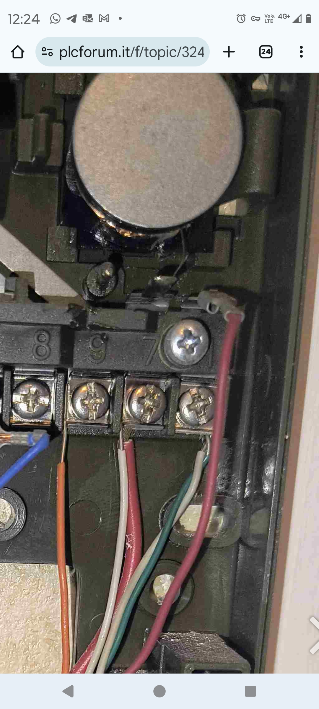

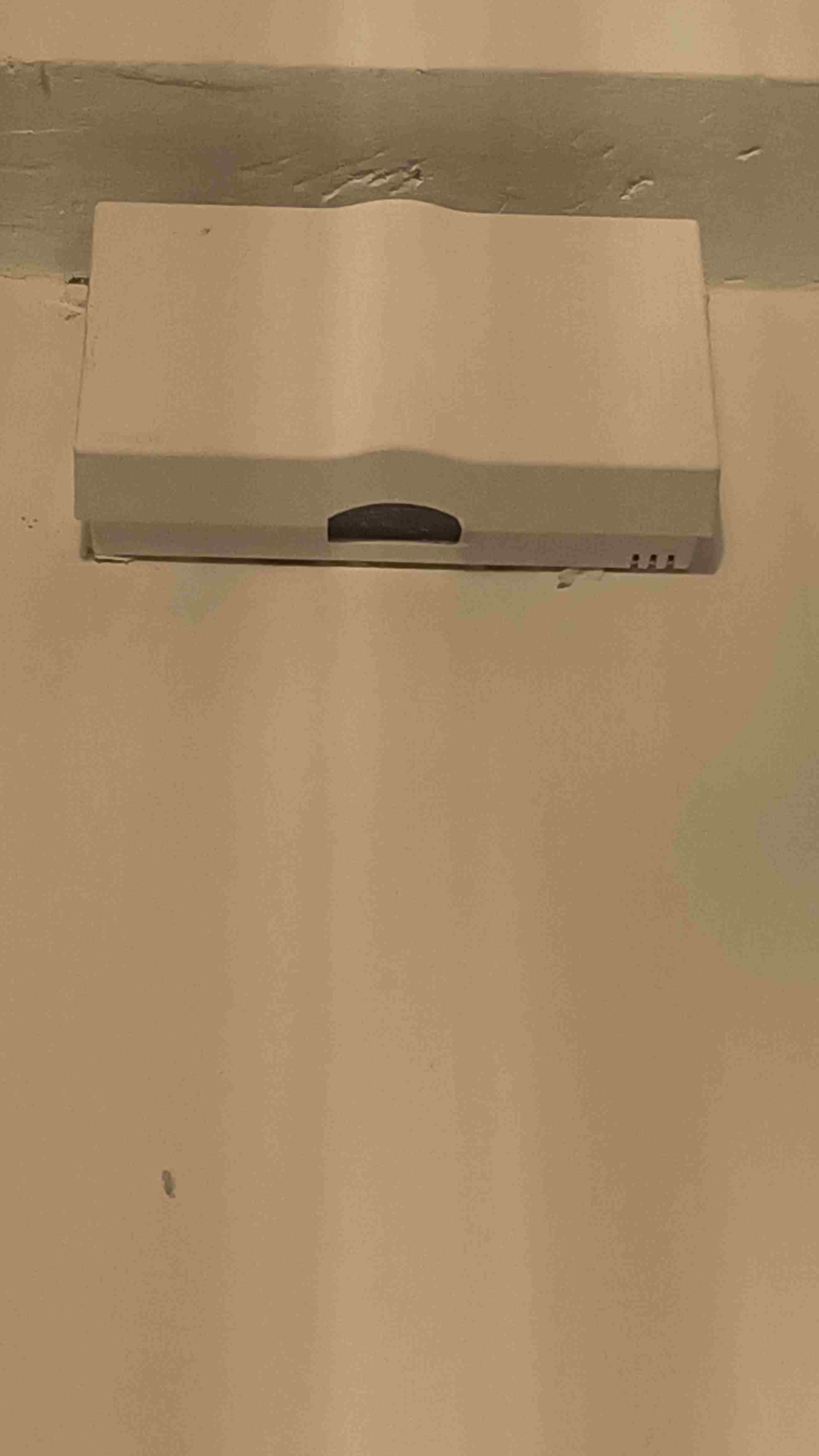

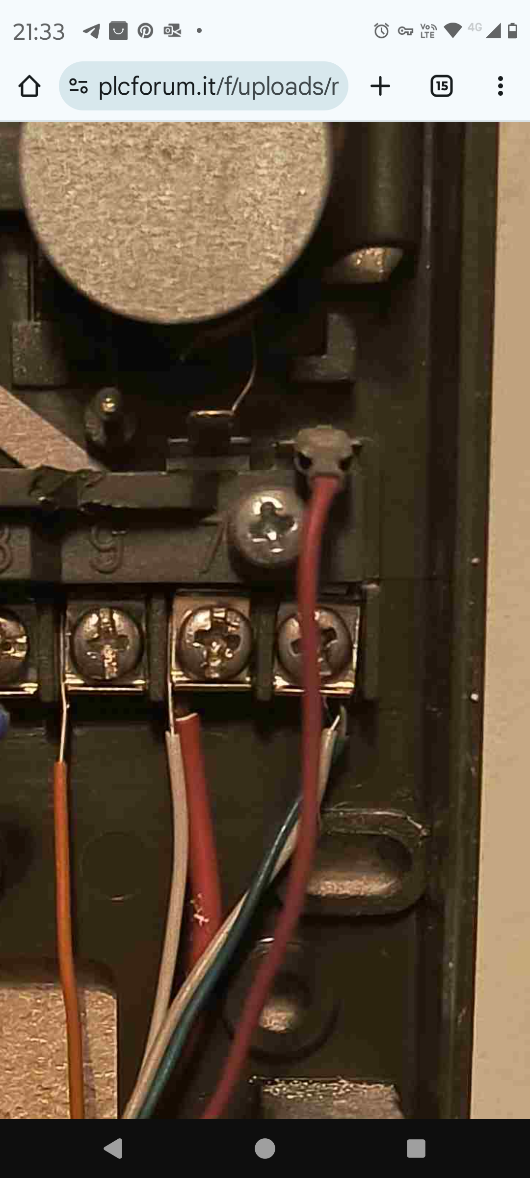

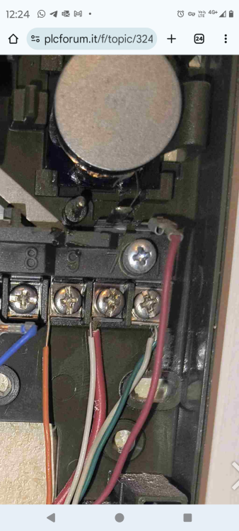

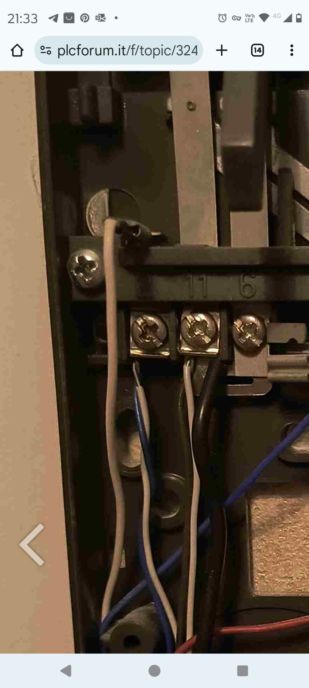

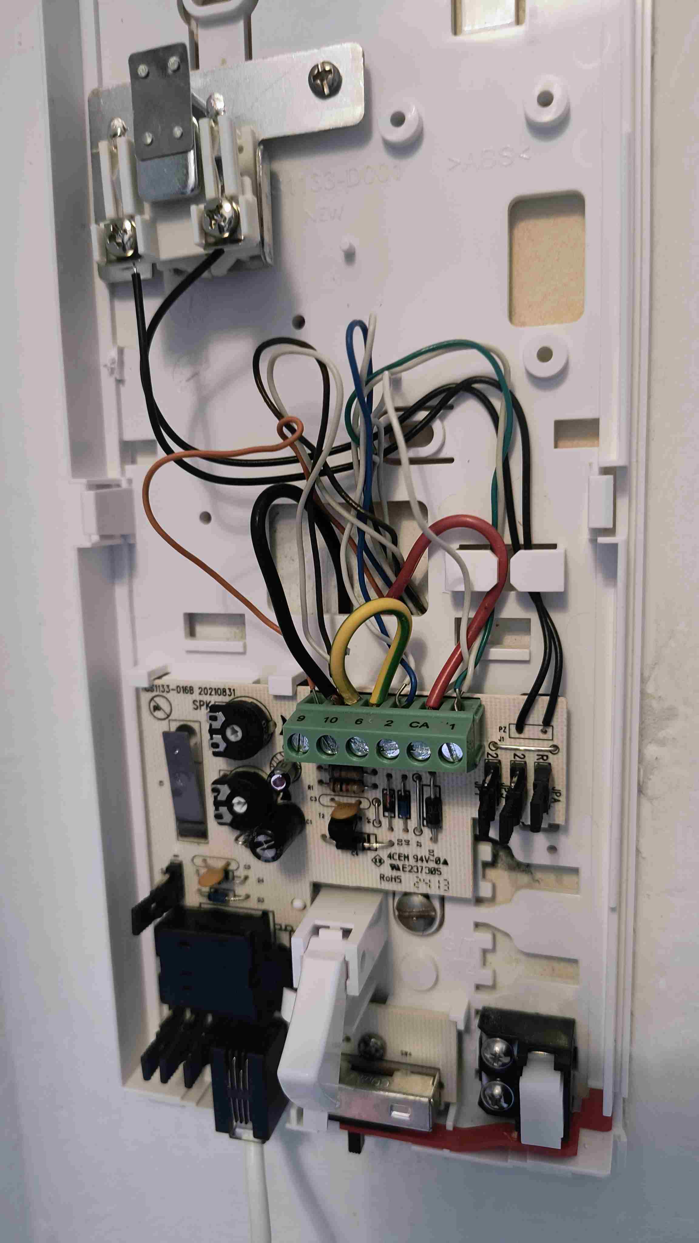

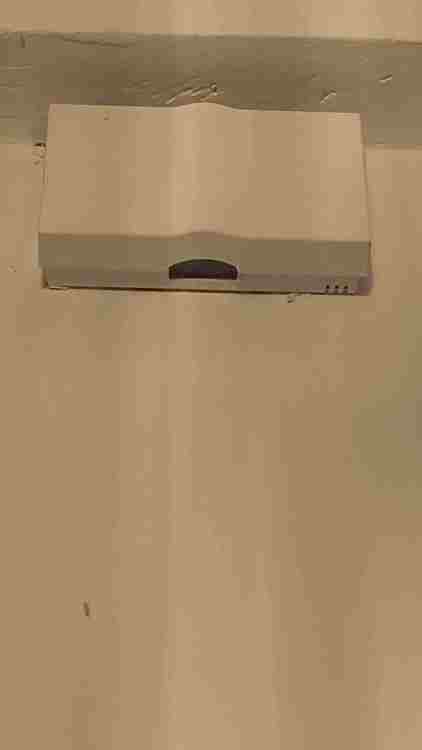

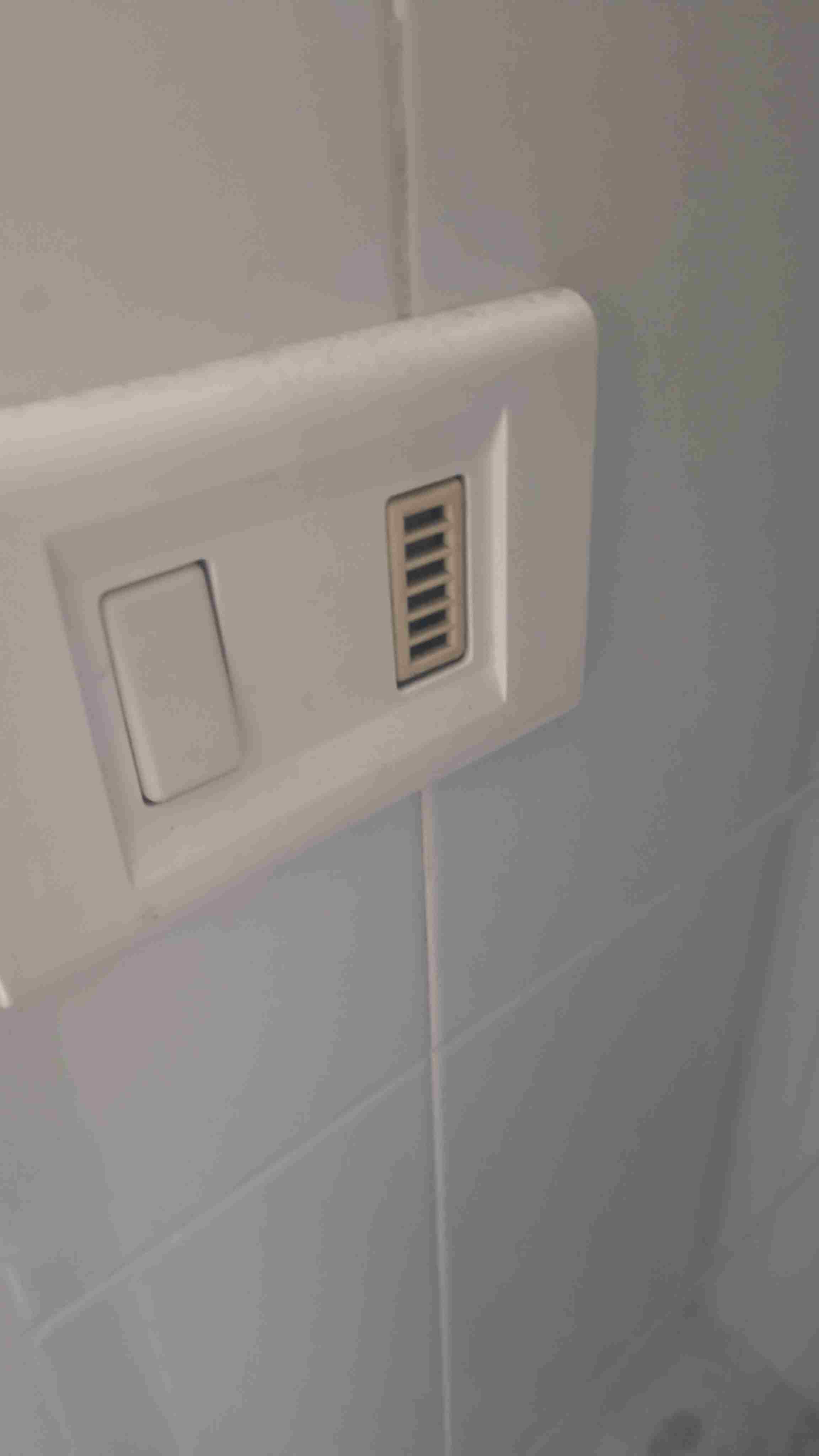

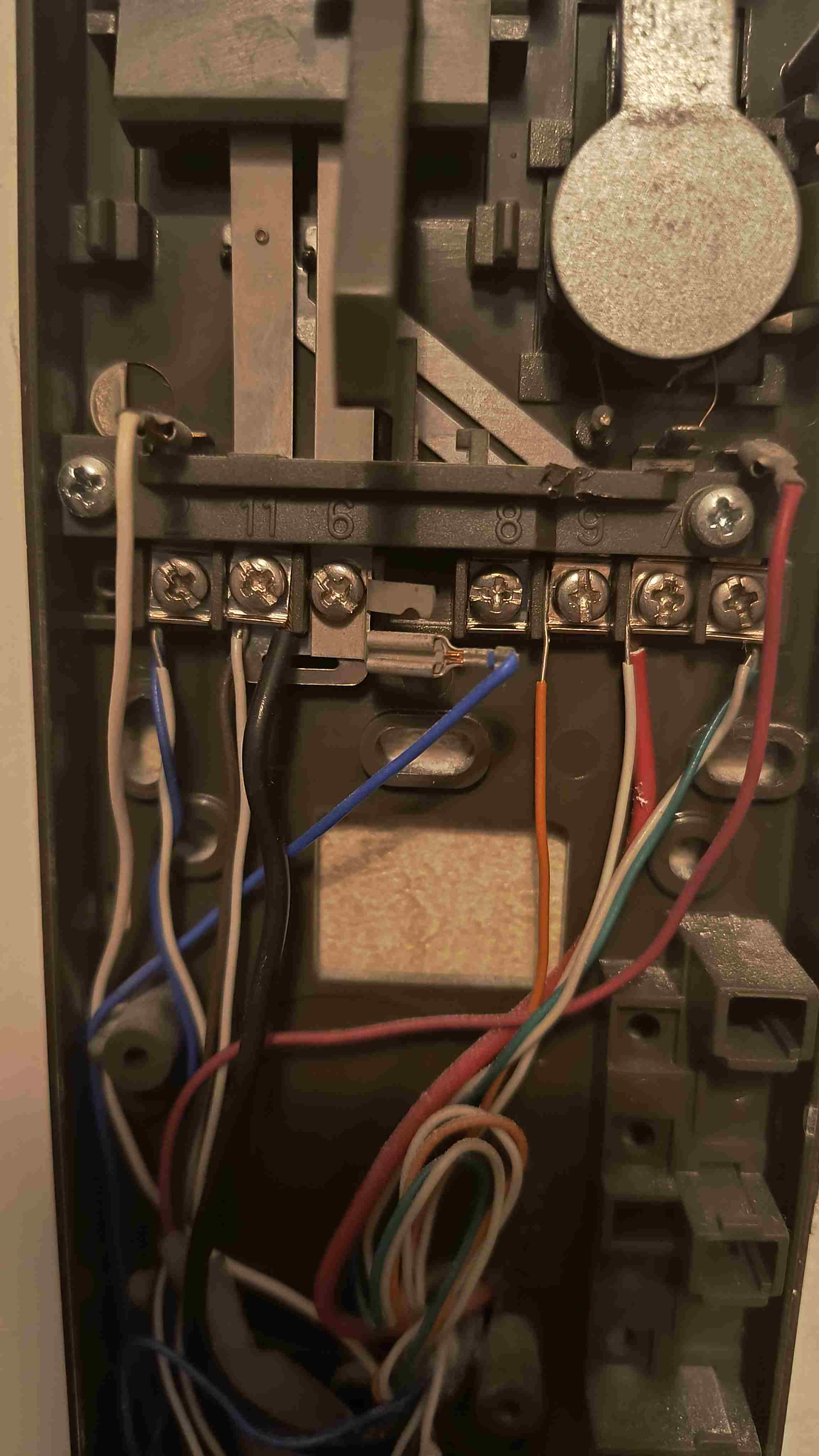

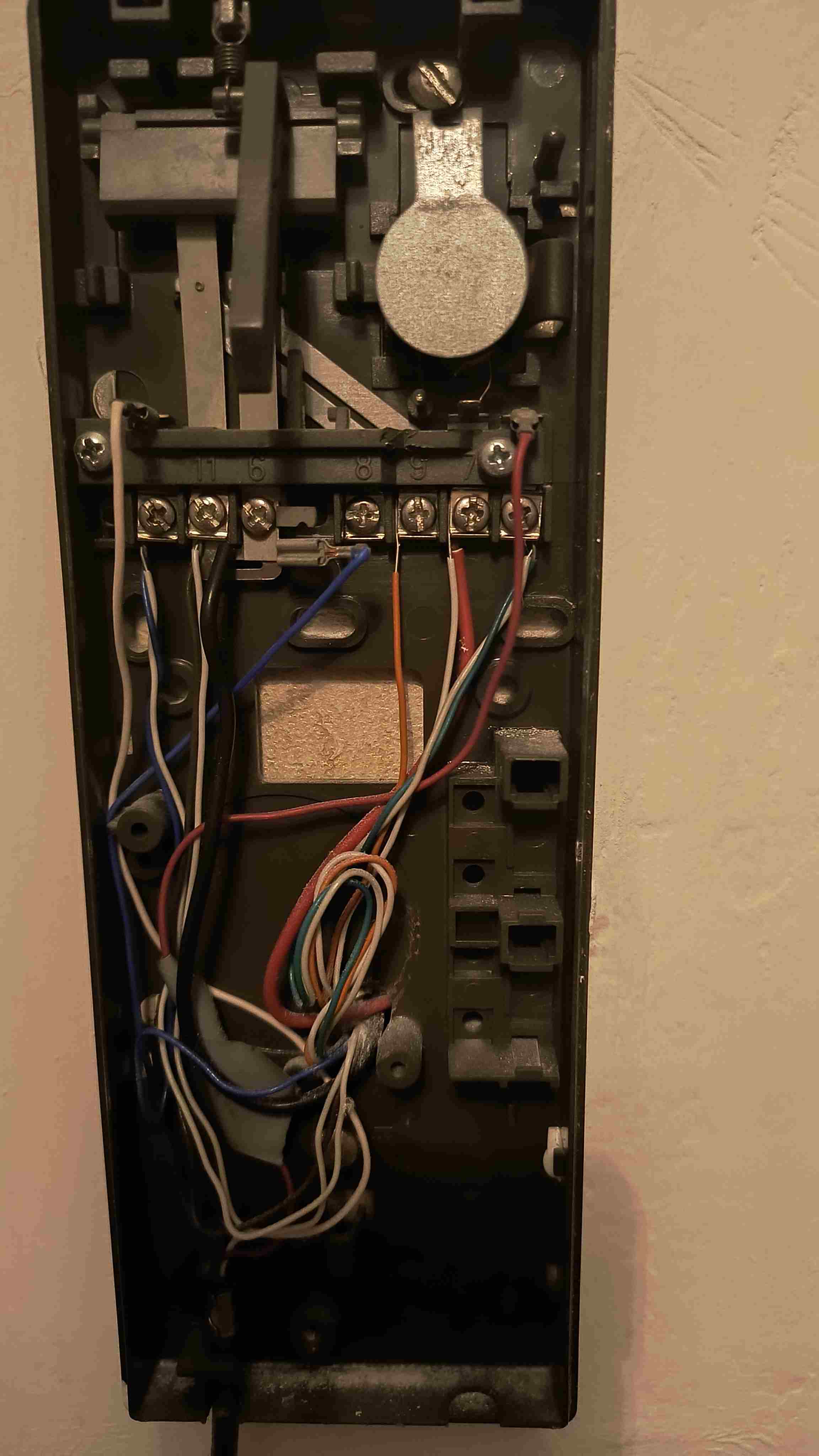

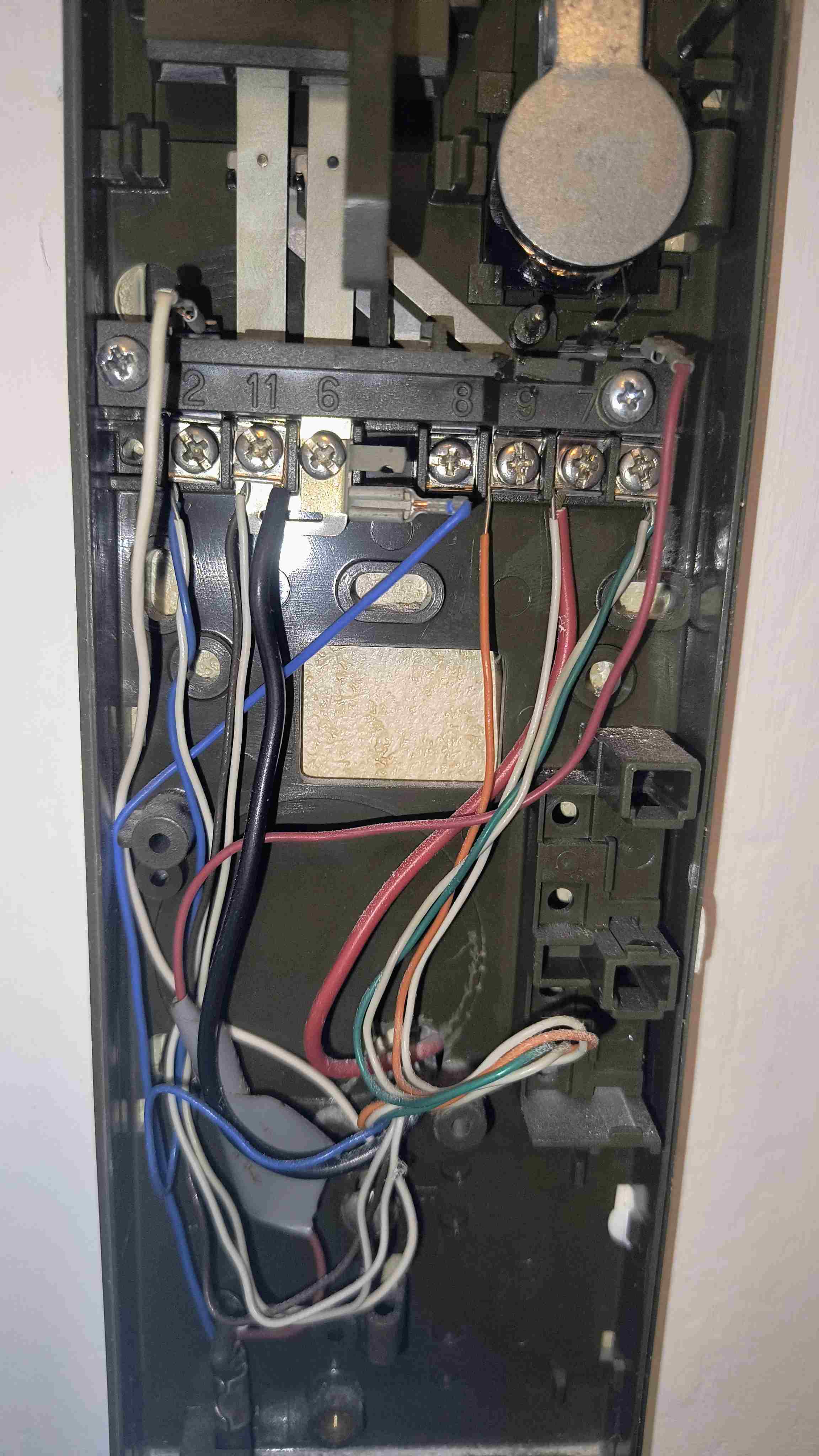

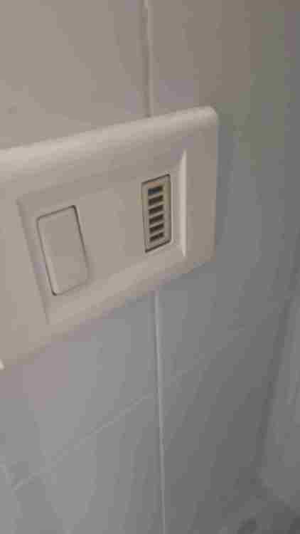

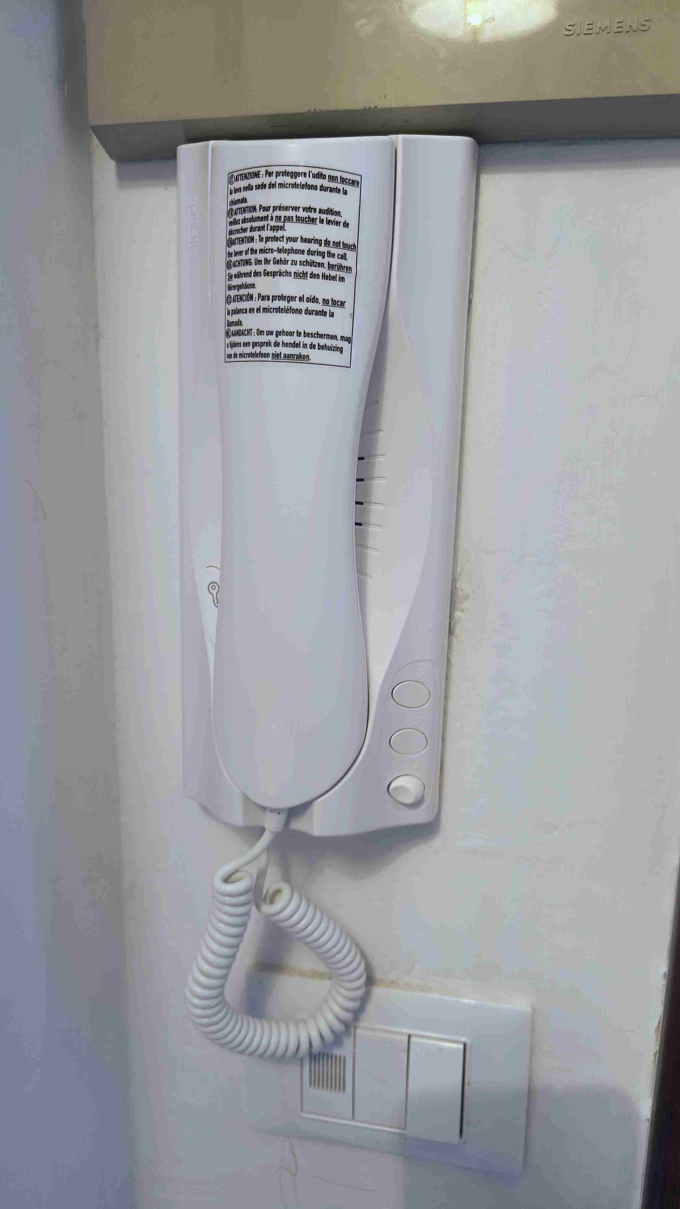

Sarad86 Inserito: 28 novembre 2024 Segnala Inserito: 28 novembre 2024 (modificato) Buonasera, Qualcuno potrebbe aiutarmi con il sostituire un vecchissimo URMET 1030/2 oramai vetusto Sapete gentilmente indicarmi un modello compatibile. E 2 richiesta, quale sarebbe lo schema da seguire. Ho provate a cercare anche Qui ma non ho trovato nulla che potesse adattarsi al caso specifico. Ringrazia in anticipo chi vorrà aiutarmi Modificato: 28 novembre 2024 da Alessio Menditto Corretto titolo
ROBY 73 Inserita: 28 novembre 2024 Segnala Inserita: 28 novembre 2024 Ciao Sarad86, 14 minuti fa, Sarad86 ha scritto: Sapete gentilmente indicarmi un modello compatibile. Puoi vedere gli Urmet 1130/16, oppure 1133/15, non c'è molta altra alternativa I collegamenti rimangono pressoché identici al tuo attuale, quindi scegline uno dei due e poi vediamo il da farsi
Sarad86 Inserita: 29 novembre 2024 Autore Segnala Inserita: 29 novembre 2024 Grazie mille, dando un occhiata veloce, mi orienterò al 99% su Urmet 1133/15.
ROBY 73 Inserita: 29 novembre 2024 Segnala Inserita: 29 novembre 2024 10 ore fa, Sarad86 ha scritto: mi orienterò al 99% su Urmet 1133/15. Ok, i collegamenti rimangono pressoché identici, il morsetto CA lo colleghi al posto del 7 e fai il ponte tra 6 e 10.
Sarad86 Inserita: 11 dicembre 2024 Autore Segnala Inserita: 11 dicembre 2024 Arrivato ora Urmet 1133/15 , il ponte tra 6 e 10 con filo nuovo? Gli altri rimangono identici?
Sarad86 Inserita: 11 dicembre 2024 Autore Segnala Inserita: 11 dicembre 2024 (modificato) Nel vecchio citofono c'è numero 11 che nel nuovo non c'è Come diventa? Grazie in anticipo Modificato: 11 dicembre 2024 da Roberto Garoscio Editor non usato
Roberto Garoscio Inserita: 11 dicembre 2024 Segnala Inserita: 11 dicembre 2024 Unisci 10 con 6 con un pezzo di filo nuovo, il filo su11 mettilo su 6.
Sarad86 Inserita: 11 dicembre 2024 Autore Segnala Inserita: 11 dicembre 2024 Grazie!! Domani mattina provo!!! Invece il filo bianco che parte dal basso e finisce sopra il 2 e l' altro rosso che parte sempre dal basso dove vanno collegati?graziecmille
ROBY 73 Inserita: 11 dicembre 2024 Segnala Inserita: 11 dicembre 2024 23 minuti fa, Sarad86 ha scritto: ......Invece il filo bianco che parte dal basso e finisce sopra il 2 e l' altro rosso che parte sempre dal basso dove vanno collegati? Da nessuna parte, quelli sono i fili che entrano nel cavo che vanno alla cornetta, non ti interessano. Facci sapere i risultati
Sarad86 Inserita: 12 dicembre 2024 Autore Segnala Inserita: 12 dicembre 2024 Installato apri porta funziona correttamente ora devo testare la chiamata da giù. Allego foto per vedere se eventualmente avessi sbagliato qualcosa e per il ponte 6/10
Sarad86 Inserita: 12 dicembre 2024 Autore Segnala Inserita: 12 dicembre 2024 Apriorta funzionante Chiamata funzionante da entrambi i citofoni (principale e retro). Ma quando suonano dal retro si sente ma appena appoggio fischia e devo risuonare dal citofono principale per far smettere il fischio e fare rifunzjonare l'apriporta principale Il retro è solo un citofono collegato ad un cancello e non utilizzo apriporta. Però suonando da quel lato smette di funzionare apriporta della porta del palazzo.
ROBY 73 Inserita: 12 dicembre 2024 Segnala Inserita: 12 dicembre 2024 10 ore fa, Sarad86 ha scritto: Ma quando suonano dal retro si sente ma appena appoggio fischia e devo risuonare dal citofono principale per far smettere il fischio e fare rifunzjonare l'apriporta principale Quindi ci sono due posti esterni? E perché non l'hai detto prima? Sai se per caso c'è anche un commutatore tra i due posti esterni? Per il fischio, eventualmente prova a ruotare leggermente il trimmer MIC in senso antiorario e vedi se la cosa migliora.
Sarad86 Inserita: 14 dicembre 2024 Autore Segnala Inserita: 14 dicembre 2024 Non so se ci sia un commutatore perché l ho trovato così quando ho acquistato. Il retro è solo mio gli altri due condomini non lo hanno. Mi saprebbe indicare il trimmer mic qual'è. Se suonano davanti suona solo il citofono collegato penso ad una suoneria in alto (ho visto questa scatola bianca ma non saprei cosa sia) Se suonano sul retro c e un pulsante "ronzatore suoneria" in cucina
ROBY 73 Inserita: 14 dicembre 2024 Segnala Inserita: 14 dicembre 2024 10 ore fa, Sarad86 ha scritto: Non so se ci sia un commutatore perché l ho trovato così quando ho acquistato. Il retro è solo mio gli altri due condomini non lo hanno. Ah ok, allora non credo che ci sia il commutatore. 10 ore fa, Sarad86 ha scritto: Mi saprebbe indicare il trimmer mic qual'è. C'è scritto, è il potenziometro nero con la rotella bianca con la freccia, se guardi bene c'è SPK (Speaker / Altoparlante) e appunto MIC (Microfono) e comunque c'è scritto e ci sono anche le immagini nel manuale del citofono 1133/15. https://media.leroymerlin.it/media/1665684 10 ore fa, Sarad86 ha scritto: Se suonano davanti suona solo il citofono collegato penso ad una suoneria in alto (ho visto questa scatola bianca ma non saprei cosa sia) Quello nella seconda foto è un carillon bitonale (din-don), dovresti sentirlo un suono ben distinto. Dovresti controllare se il filo collegato al morsetto 7/CA del citofono, va anche al carillon stesso. 10 ore fa, Sarad86 ha scritto: Mi saprebbe Non ti azzardare più a darmi del "lei" 😁 va molto meglio il più semplice e pratico "tu", grazie
Sarad86 Inserita: 16 dicembre 2024 Autore Segnala Inserita: 16 dicembre 2024 Ok va bene!!! Il manuale è finito in qualche nascondiglio segreto di un piccolo teppista di 18 mesi. 😂 Ora poi mi guardo il link 🤣
Sarad86 Inserita: 16 dicembre 2024 Autore Segnala Inserita: 16 dicembre 2024 Per quanto riguarda il carillon (a detta di tutti i santi operai che erano entrati era un allarme 🤦🏻♀️) si sente se suonano solo dal retro se mi ricordo bene.
Sarad86 Inserita: 16 dicembre 2024 Autore Segnala Inserita: 16 dicembre 2024 Nella foto allegata ho visto la scritta spk quindi ok proverò a ruotarlo in senso antiorario. Sempre nella foto e se mi ricordo bene ci sono due fili che vanno in CA
Sarad86 Inserita: 16 dicembre 2024 Autore Segnala Inserita: 16 dicembre 2024 Nella configurazione del vecchio telefono come in quella nuova, mi ricordavo bene, nel 7 (ora CA) c'erano e ci sono due fili.
ROBY 73 Inserita: 16 dicembre 2024 Segnala Inserita: 16 dicembre 2024 9 ore fa, Sarad86 ha scritto: Per quanto riguarda il carillon (a detta di tutti i santi operai che erano entrati era un allarme 🤦🏻♀️) si sente se suonano solo dal retro se mi ricordo bene. Ah beh allora, come direbbe Checco Zalone: <<Ma sono del mestiere questi?!>> 🤣 Probabilmente hanno scambiato il carillon per una sirena da interni di un impianto di allarme. Comunque per sicurezza, verifica che effettivamente suoni quando premi il tasto del campanello sul retro. 9 ore fa, Sarad86 ha scritto: Sempre nella foto e se mi ricordo bene ci sono due fili che vanno in CA 9 ore fa, Sarad86 ha scritto: Nella configurazione del vecchio telefono come in quella nuova, mi ricordavo bene, nel 7 (ora CA) c'erano e ci sono due fili. Sì esatto, molto probabilmente vanno in due direzioni diverse, se riesci scopri dove. 9 ore fa, Sarad86 ha scritto: Nella foto allegata ho visto la scritta spk quindi ok proverò a ruotarlo in senso antiorario. Segnati prima la posizione attuale con un pennarello o altro modo, poi provi a girarlo un po' in senso antiorario ed eventualmente se la cosa non migliora, in senso orario, devi trovare un compromesso sulla posizione corretta, perché se il volume fosse troppo alto, sentiresti un fischio fastidioso dovuto all'effetto Larsen quando alzi la cornetta. 10 ore fa, Sarad86 ha scritto: Il manuale è finito in qualche nascondiglio segreto di un piccolo teppista di 18 mesi. 😂 Che dire: <<Piccoli elettricisti crescono>>, speriamo 🤣
Sarad86 Inserita: 17 dicembre 2024 Autore Segnala Inserita: 17 dicembre 2024 Il carillon suona si. Domani vedo di capire dove vanno i fili (CA) E provo a girare SPK e MIC . Oggi suonando dal citofono principale sul davanti mi dicono che sentono in lontananza.
