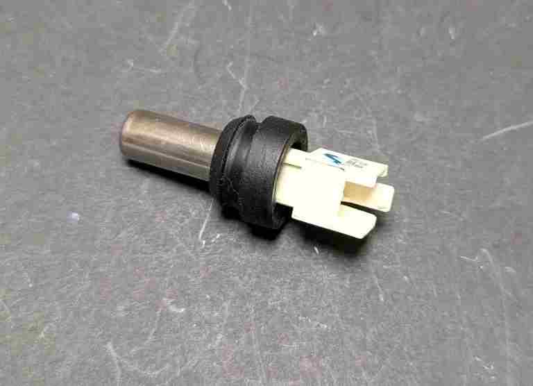

asciugatrice Miele T4463C sensore NTC alterato?
Buongiorno ai tecnici/amici del forum. Sono alle prese con questa asciugatrice a condensazione che appena avviata va subito in allarme, con tutti i programmi che prevedono il riscaldamento. Se avviata con programmi ad aria fredda funziona regolarmente. Quindi mi sono concentrato sul modulo riscaldatore, credo sia alterato il sensore NTC perché misura qualche centinaio di K-Ohm. Di solito su altre macchine i sensori di temperatura mi sembra abbiano valori molto più bassi (qualche K-Ohm o qualche decina di K-Ohm). Per caso qualcuno conosce il valore che dovrebbe avere questo sensore? Visto che, come noto, i prezzi dei ricambi Miele sono alle stelle; vorrei accertare l'effettiva alterazione prima di acquistarne uno nuovo.
Ringrazio tutti per l'aiuto.
  • 5 months later...
Buonasera a tutti, nel mio caso, un asciugatrice Miele mod. TKB650 Wp Eco, la sonda misura 12KOhm.  Allego la foto che ho reperito in rete.
ntc temperatura 7017321.jpg
