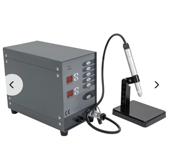

Saldatrice per avvolgimenti dei motori
Quando facevo l' itis mi ricordo che in laboratorio avevamo una saldatrice per gli avvolgimenti dei motori elettrici
In pratica si attorcigliavano ad esempio due conduttori smaltati e poi aveva una sorta di  penna con un foro in cui si inseriva la punta di questi due fili e questa saldatrice li fondeva facendo una sorta di pallina
Senza nessun materiale di apporto e non si doveva collegare nessuna massa
Funzionava bene non serviva grattare la vernice isolante
Ora sto cercando di ritrovare questa saldatrice ma niente da fare non riesco a trovarla
Qualcuno ha capito di cosa parlo?
Come si chiama? Chi la costruisce?
Per aggiungere dettagli ho trovato qualcosa che richiama quell'apparato ma solo da un punto delal forma
Ossia qualcosa tipo questa
Cioè un blocco con dentro un trasformatore tipo quelle delle saldatrici di una volta ma più piccolo collegato con un filo a una sorta di grosso pennarello che però non aveva una punta bensi un foro
Quella delal foto è altra cosa ossia una saldatrice per gioielli occhiali etc usa un gas di protezione che quella di cui parlo io non aveva assolutamente
Per farmi capire svolgeva la funzione che stanno facendo questi indiani in questo video solo che non c'era la massa da collegare e inoltre funzionava molto meglio
Per me in quella di cui parlo io entrambi i poli arrivavano dentro la "punta" separati da uno strato isolante e dentro ci sarà stato qualcosa tipo la grafite che conduceva per cui infilando dentro i cavi attorcigliati inevitabilmente chiudeva il circuito e il rame si fondeva senza attaccarsi però la dentro
In questi giorni ho riparato un vecchio motore elettrico cambiando gli spezzoni che dagli avvolgimenti portavano fuori alla morsettiere e ho ritrovato quelle palline per cui mi sono ricordato della cosa
E anche perchè io li ho saldati a stagno ma non è la cosa migliore secondo me
Ora chi fa avvolgimenti dei motori cosa usa? non credo che li brasi col cannello però come detto ho cercato nei vari produttori di bobinatrici etc ma nulla per saldare ho trovato
Screenshot 2024-11-29 at 20-43-58 100W Automatica Saldatrice a punti 50A-600A Impulso Argon Saldatore ad arco Strumento di riparazione per saldatura di gioielli Schermi LCD 220V_110V - AliExpress 1420.png
Credo si tratti di unsaldatrice "a resistenza", dove la resistenza è la bassissima resistenza del materiale da saldare. In pratica si tratta di caricare una grossa capacità che viene scaricata sulla resistenza costituita dal materiale da saldare; l'altissima corrente istantanea fonde il materiale. E il medesimo metodo usato nelle delle puntatrici per lamiera.
Mi fanno ridere i pakistani o indiani del video che lavorano sempre accovacciati per terra e rigorosamente con ciabatte infradito ai piedi , hanno ridotto i loro paesi in vere e proprie cloache a cielo aperto , sono paesi in cui non andrei nemmeno da morto...
A me del video fa schiantare che il filo di collegamento tra apparecchio e morsetti è quasi più piccolo di quello che deve essere saldato... Praticamente scalderanno come dannati e quindi si perde molta efficacia a causa della caduta di quelle connessioni...
