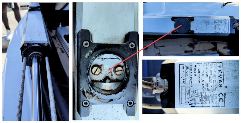

test343
Attuatore per cancello battente sconosciuto
Spero di aver scelto la sezione giusta.
Devo riparare un attuatore oleodinamico per un cancello, e non riesco a trovare nessuna info che mi possa aiutare e non trovo neppure nessun esperto che possa prendersi carico di una eventuale riparazione o comunque revisione.
La marca è F.E.M.A.S. di cui allego qualche immagine. Di questi ho 2 bracci: uno funziona e l'altro fa saltare la corrente.
Ho misurato la resistenza di entrambi, ed entrambi mi danno 40ohm blu-nero e blu-marrone ma poi la cosa strana e che leggo 40 ohm anche tra nero-marrone.
Spero qualcuno possa darmi indicazioni utili.
Non so come sbloccare il braccio per il movimento a mano
Non so da dove togliere ed immettere l'olio
Non so che tipo di olio usare.
Braccio FEMAS guasto.png
Ciao VikyHarry,
7 ore fa, VikyHarry ha scritto:
La marca è F.E.M.A.S.
Non l'ho mai sentita e non ho nemmeno trovato nulla in rete, probabilmente non esiste più e non saprei nemmeno dove tu possa andare.
Riesci a vedere di che anno sono?
7 ore fa, VikyHarry ha scritto:
Ho misurato la resistenza di entrambi, ed entrambi mi danno 40ohm blu-nero e blu-marrone ma poi la cosa strana e che leggo 40 ohm anche tra nero-marrone.
Sì, può essere benissimo, soprattutto per gli attuatori oleodinamici vengono "modificati / rifasati" appositamente dei motori trifase per funzionare in monofase, anche la FADINI li fa così.
7 ore fa, VikyHarry ha scritto:
Non so come sbloccare il braccio per il movimento a mano
Ma non c'è nessuna leva o manopola o roba simile per sbloccarlo?  Posta una foto dell'attuatore intero con vista dall'alto e una da sotto.
7 ore fa, VikyHarry ha scritto:
Non so che tipo di olio usare.
Puoi prendere anche l'olio idraulico della FAAC o FADINI o BFT, più o meno si somigliano tutti.
