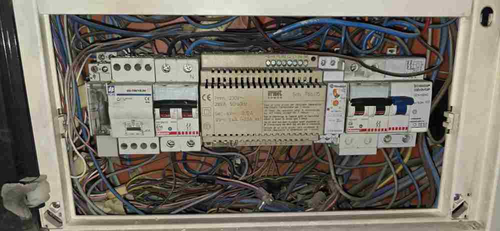

Domenico30 Inserito: 30 novembre 2024 Segnala Inserito: 30 novembre 2024 Buonasera a tutti! Ho un problema con due serrature. Impianto citofonico vecchio con doppia pulsantiera esterna, una fuori al condominio ed una fuori le scale. Bussando dall'esterno si apre il pedonale poi andando sotto le scale e bussando si apre il cancello delle scale e qui nasce il problema. Le scale hanno un doppio portoncino, uno in ferro che sta all'esterno ed uno interno di pvc(quello con i vetri per intenderci) che si aprono INSIEME sia dal citofono sia dal pulsante che è stato montato in prossimità di esse. Fino ad'ora c'era una sola elettroserratura montata sulla porta in PVC e funzionava, montando una seconda elettroserratura sul portoncino di ferro che è da 12V 15W, i due portoncini non si aprono. Posso alimentare il secondo portoncino con un classico alimentatore 220v12v da 15w mettendo in parallelo le due serrature? O devo operare vicino all'alimentatore del citofono? Vi allego foto alimentatore. Spero in una vostra risposta!
elettromega Inserita: 30 novembre 2024 Segnala Inserita: 30 novembre 2024 Ciao ,metti un relè comandato dalla prima serratura e con lo scambio tramite trasformatore, Alimenti la seconda
Domenico30 Inserita: 1 dicembre 2024 Autore Segnala Inserita: 1 dicembre 2024 Ciao, che tipo di relè dovrei mettere? E che tipo di trasformatore? Grazie per la risposta.
Ggiovanni Inserita: 3 dicembre 2024 Segnala Inserita: 3 dicembre 2024 On 12/1/2024 at 2:00 PM, Domenico30 said: che tipo di relè dovrei mettere qualunque relè a 12v così lo puoi comandare con l'alimentazione a 12v AC del citofono On 12/1/2024 at 2:00 PM, Domenico30 said: che tipo di trasformatore Un 220v -> 12v in grado di fornire abbastsanza corrente per aprire la serratura
