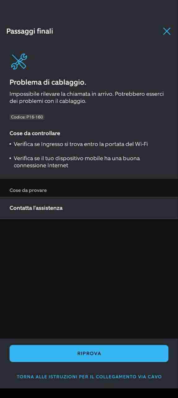

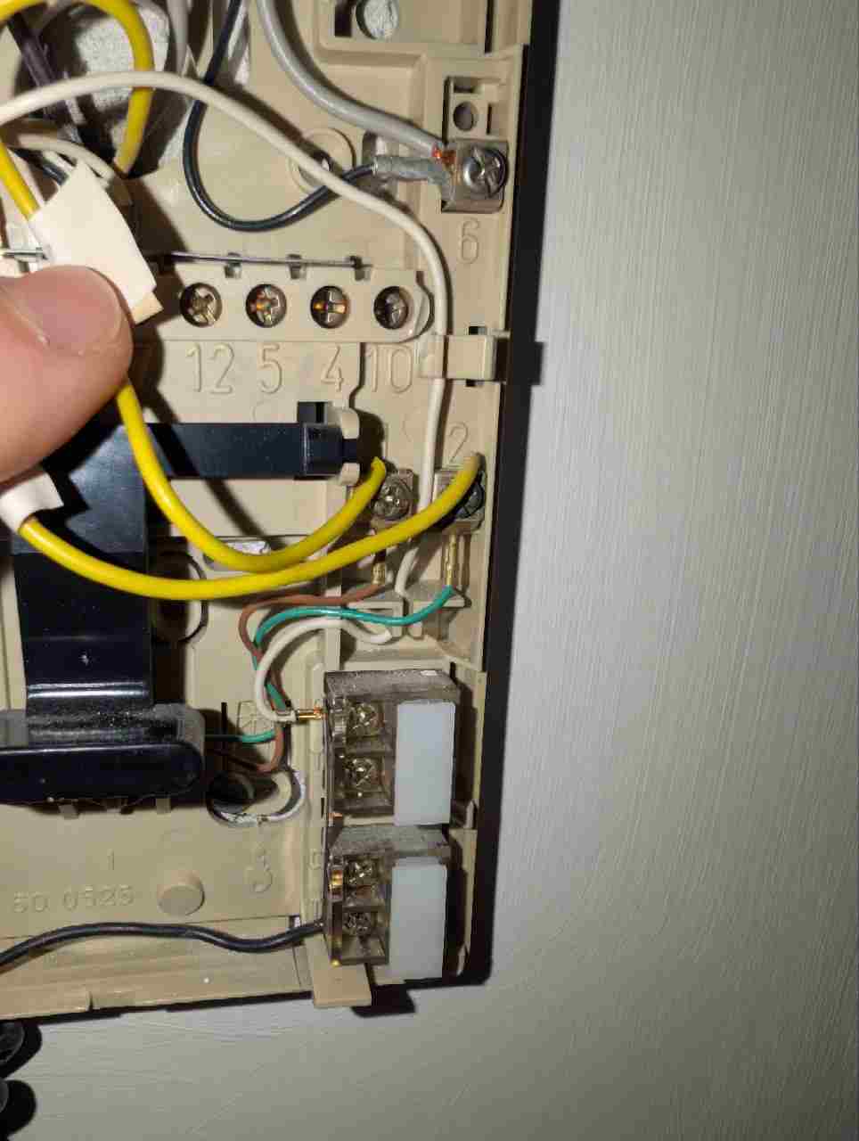

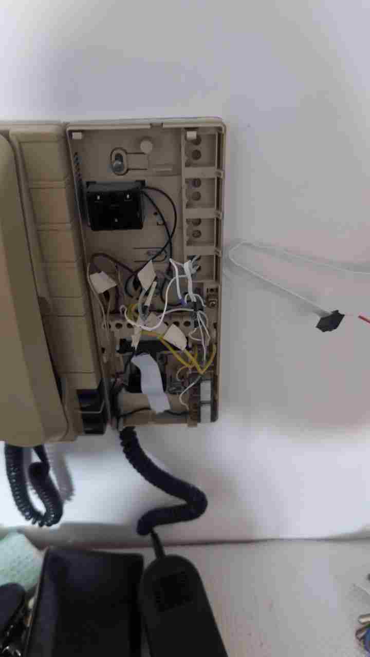

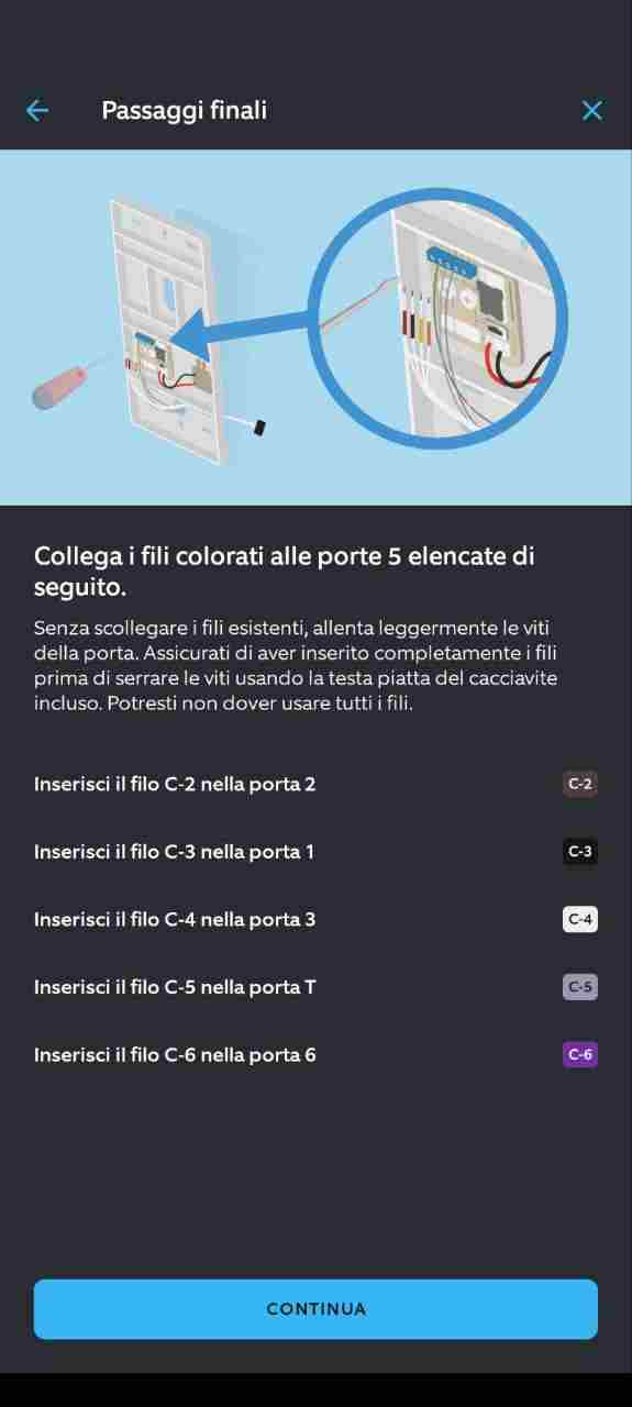

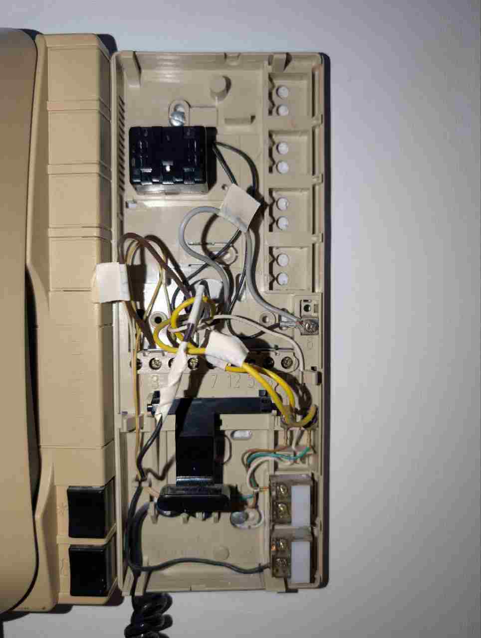

lucasarge4 Inserito: 30 novembre 2024 Segnala Inserito: 30 novembre 2024 Salve, sto cercando di installare Ring Intercom su un citofono Terraneo che ho visto ovunque che equivale a un bticino 600ws. Ho allegato le foto dell'installazione e dell'errore. Su amazon e vari forum ho letto di persone che in questa configurazione hanno spostato un cavo e tutto funziona. Tutte le informazioni che trovo usano il cavo A mentre a me dice di usare lo C che tra l'altro è l'unico presente nella scatola. C'è un modo di capire a cosa fanno riferimento i cavi C2-6? O se qualcuno ha direttamente una soluzione gliene sarei molto grato.
Ggiovanni Inserita: 30 novembre 2024 Segnala Inserita: 30 novembre 2024 Abbi pazienza ma dalla foto così come è fatta si capisce veramente poco. Prova a farne una migliore C-2 ... C-6 sono i singoli cavetti con un pezzettino colorato che formano il grande cavo piatto "C"
lucasarge4 Inserita: 1 dicembre 2024 Autore Segnala Inserita: 1 dicembre 2024 Si scusami la foto non era granchè. Ne ho caricate altre due per far vedere i pin dove avevo collegato il ring. C2 e C3 alla porta 1 e 2 dovrebbero essere i cavi della chiamata. C4 nella porta 3. C5 è sul pulsante di apertura. C6 porta 6. Però quello che volevo dire è questo, se leggi questa recensione sembrerebbe che la configurazione suggerita da ring è sbagliata. https://www.amazon.it/gp/customer-reviews/R12UWKJL9WKPWY/ref=cm_cr_getr_d_rvw_ttl?ie=UTF8&ASIN=B0CKGQ5913 Il problema è che tutte le informazioni che trovo usano i cavi A1 ecc. Questi cavi non li avevo nemmeno nella scatola. C'è una corrispondenza diretta tra i cavi a e c. Ad esempio lui dice di usare il cavo A1 al posto di A4, per me sarebbe C1 al posto di A4 o non corrispondono?
Maurizio Colombi Inserita: 1 dicembre 2024 Segnala Inserita: 1 dicembre 2024 1 ora fa, lucasarge4 ha scritto: alla porta 1 e 2 dovrebbero essere i cavi della chiamata No, quella è la fonica. 1 ora fa, lucasarge4 ha scritto: nella porta 3. Quello è il meno (comune o massa che dir si voglia) 1 ora fa, lucasarge4 ha scritto: porta 6. E questo è la chiamata. P. S. Perché chiamare "porta" un semplice morsetto che tutti chiamano semplicemente così.
lucasarge4 Inserita: 1 dicembre 2024 Autore Segnala Inserita: 1 dicembre 2024 Grazie. Detto ciò potrebbe essere una soluzione usare il C1 invece che il C4, come menzionato dall'utente di amazon? I cavi A e C hanno gli stessi pin?
ROBY 73 Inserita: 1 dicembre 2024 Segnala Inserita: 1 dicembre 2024 3 ore fa, Maurizio Colombi ha scritto: P. S. Perché chiamare "porta" un semplice morsetto che tutti chiamano semplicemente così. Perché i geni di Amazon nella loro applicazione hanno tradotto (male) la parola "morsetto" cambiandola in "porta" e molti (come si dice in Veneto) <<I ghe va drio>> (cioè, Li seguono con questo termine)
Ggiovanni Inserita: 3 dicembre 2024 Segnala Inserita: 3 dicembre 2024 On 12/1/2024 at 11:37 AM, lucasarge4 said: Detto ciò potrebbe essere una soluzione usare il C1 invece che il C4, come menzionato dall'utente di amazon? la configurazione più classica 4+n prevede il solo uso del morsetto C-1: C-4 e C-7 si usano quando hai la massa non comune tra i circuiti fonia e chiamata/apertura La foto comprensibile (ma purtroppo anche il secondo tentativo è fallito 😝) serviva per verificare se è questo il tuo caso
