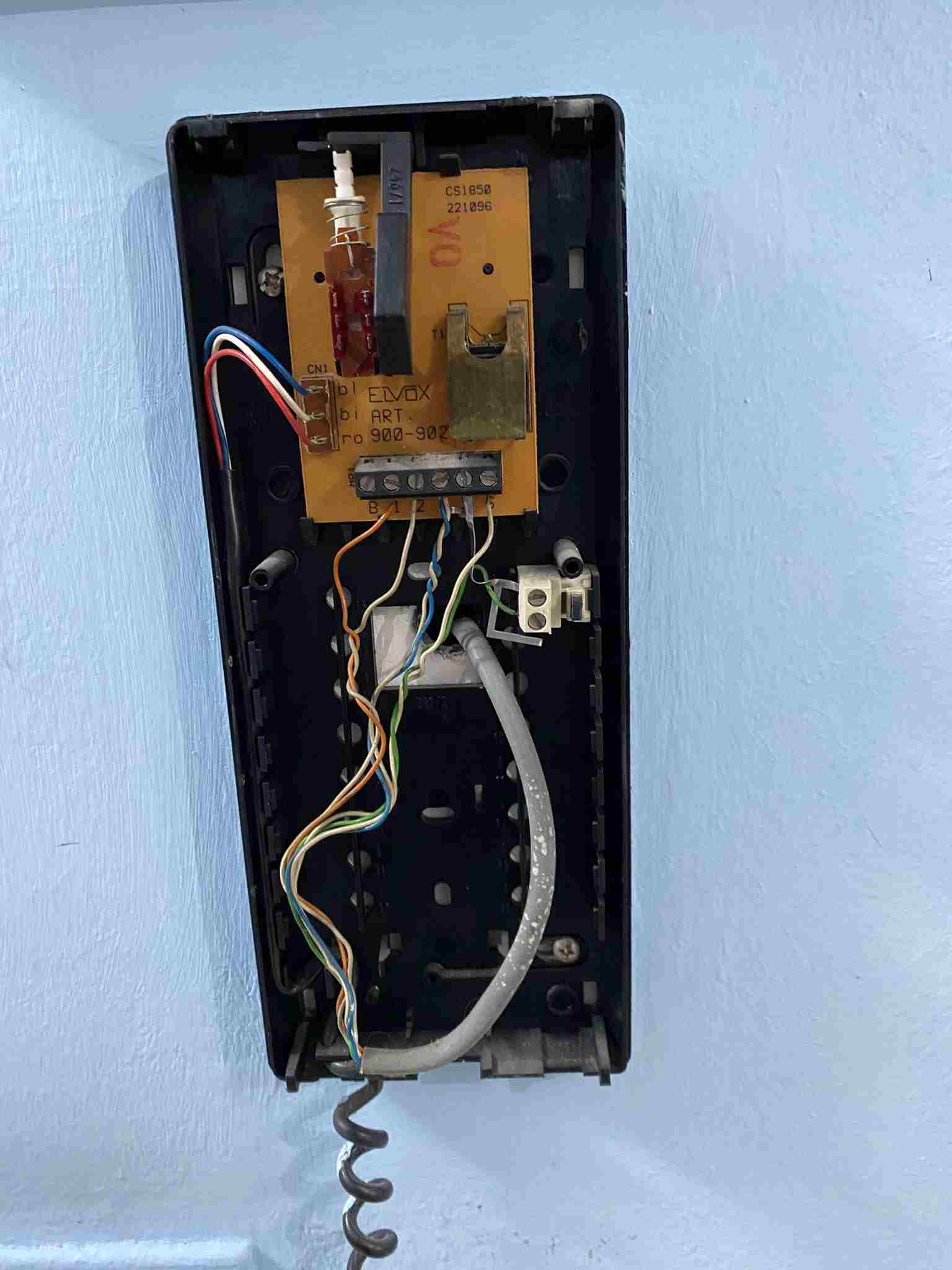

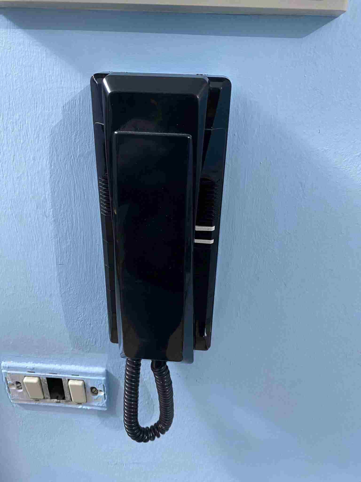

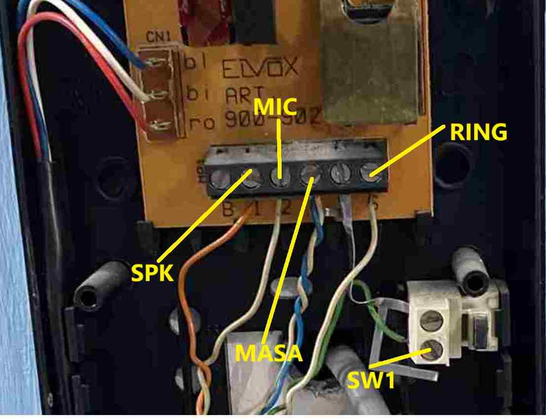

GiovanniR960 Inserito: 30 novembre 2024 Segnala Inserito: 30 novembre 2024 Ciao a tutti, scrivo perché vorrei sostituire il mio vecchio citofono con uno moderno, premetto che non sono esperto (ci ho messo un'ora per capire il modello esatto 😅🤣) qualcuno riesce ad aiutarmi a consigliarmi sull'acquisto ed aiutarmi nell'installazione? Lascio il allegato la foto del citofono Grazie in anticipo a tutti !
ROBY 73 Inserita: 30 novembre 2024 Segnala Inserita: 30 novembre 2024 Ciao GiovanniR960, 2 ore fa, GiovanniR960 ha scritto: qualcuno riesce ad aiutarmi a consigliarmi sull'acquisto ed aiutarmi nell'installazione? Puoi vedere un qualsiasi citofono 4+n cosiddetto "universale" con chiamata in Corrente Alternata, come ad esempio il Vimar 887U; l'Urmet 1130/16 o 1133/15; il Comelit 2703U o G104A; oppure il Farfisa EX320R, poi se cerchi in rete puoi vedere anche il Tegui T-71U, oppure il Master VXPH410, oppure se lo volessi anche tutto nero, puoi vedere il Cyfral 5902768850796 oppure nero e grigio, basta che lo cerchi su Amazon. Scegline uno e poi vediamo come fare i collegamenti.
GiovanniR960 Inserita: 1 dicembre 2024 Autore Segnala Inserita: 1 dicembre 2024 Ciao ROBY 73, grazie mille per l'aiuto! ho appena acquistato il Cyfral che mi hai consigliato tu del colore nero-grigio da Amazon dovrebbe arrivare in giornata Grazie ancora !
ROBY 73 Inserita: 1 dicembre 2024 Segnala Inserita: 1 dicembre 2024 7 ore fa, GiovanniR960 ha scritto: ho appena acquistato il Cyfral....... E quindi così: Facci sapere i risultati
GiovanniR960 Inserita: 1 dicembre 2024 Autore Segnala Inserita: 1 dicembre 2024 Grazie mille ! ci provo e ti aggiorno !
ROBY 73 Inserita: 1 dicembre 2024 Segnala Inserita: 1 dicembre 2024 1 ora fa, GiovanniR960 ha scritto: ci provo e ti aggiorno ! Ottimo, prego
GiovanniR960 Inserita: 1 dicembre 2024 Autore Segnala Inserita: 1 dicembre 2024 Ciao ROBY 73 ho appena finito di montare il tutto ed è tutto funzionante ! Grazie mille per l'aiuto !
ROBY 73 Inserita: 1 dicembre 2024 Segnala Inserita: 1 dicembre 2024 1 ora fa, GiovanniR960 ha scritto: ho appena finito di montare il tutto ed è tutto funzionante ! Ottimo così allora. Ciao prego
