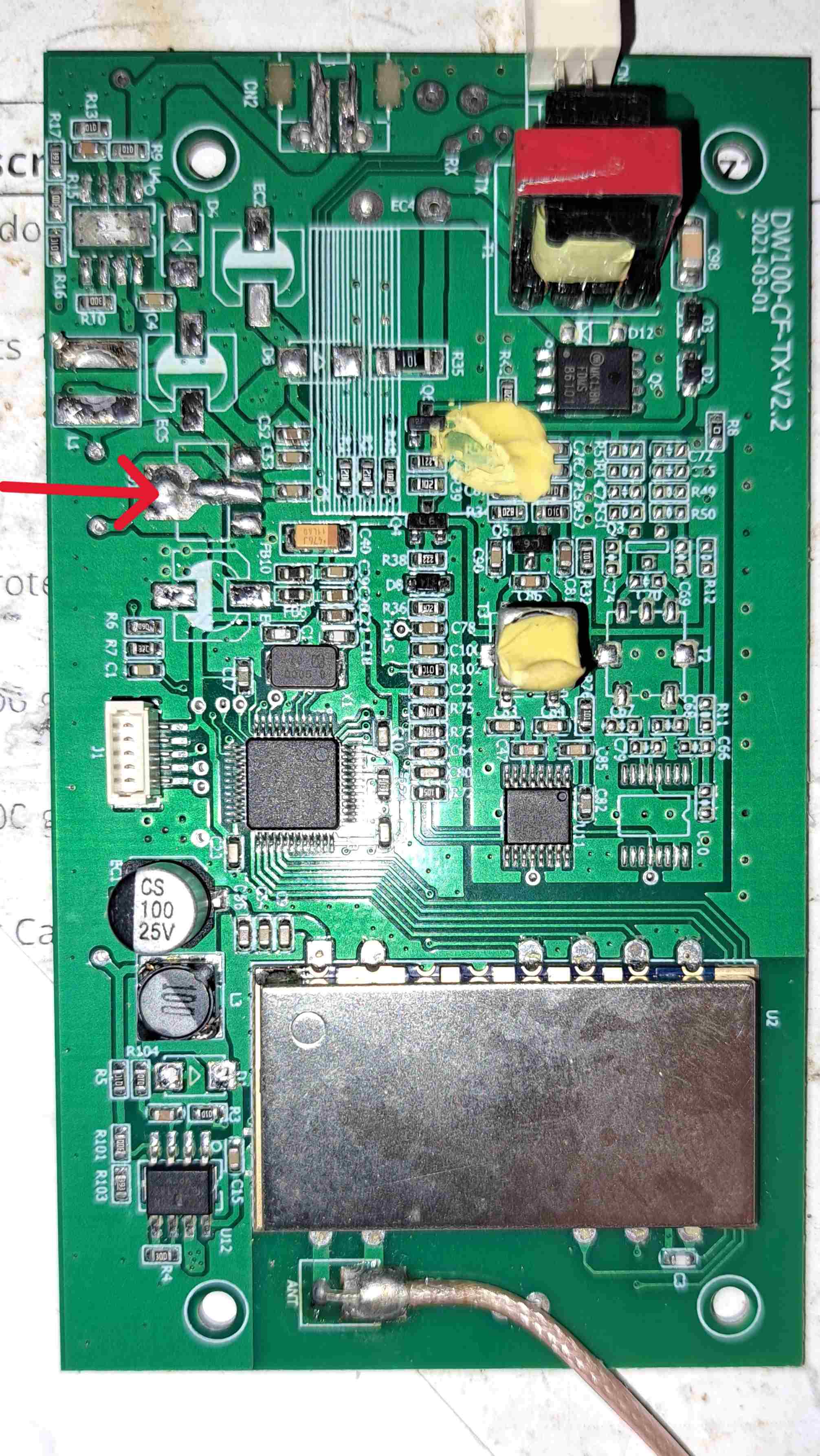

Ciao,
ho bisogno di aiuto per trovare il problema sulla scheda elettronica in foto. Per un inversione di polarità si è bruciato (almeno a vista) il componente CJT1117B (regolatore lineare) che era saldato dove è presente la freccia rossa. L'ho sostituito ma il circuito ancora non funziona. Mi sono accorto che il pin centrale (dove punta la freccia) è a massa. Sembra ci sia un corto circuito. Ho controllato e non sembra ci siano sul PCB saldature sporche. Ho provato a dissaldare un pò di componenti ma non riesco a venirne a capo. Qualcuno può darmi una dritta?
Grazie.
Credo che non sia la sezione giusta. (CAD e disegno)
Devi porre la domanda sulla sezione alla quale appartiene l'apparecchio, specificandone marca, modello e funzione svolta.
(Il centrale di un regolatore lineare è quasi sempre a massa)
  • Gabriele Riva unlocked this discussione
