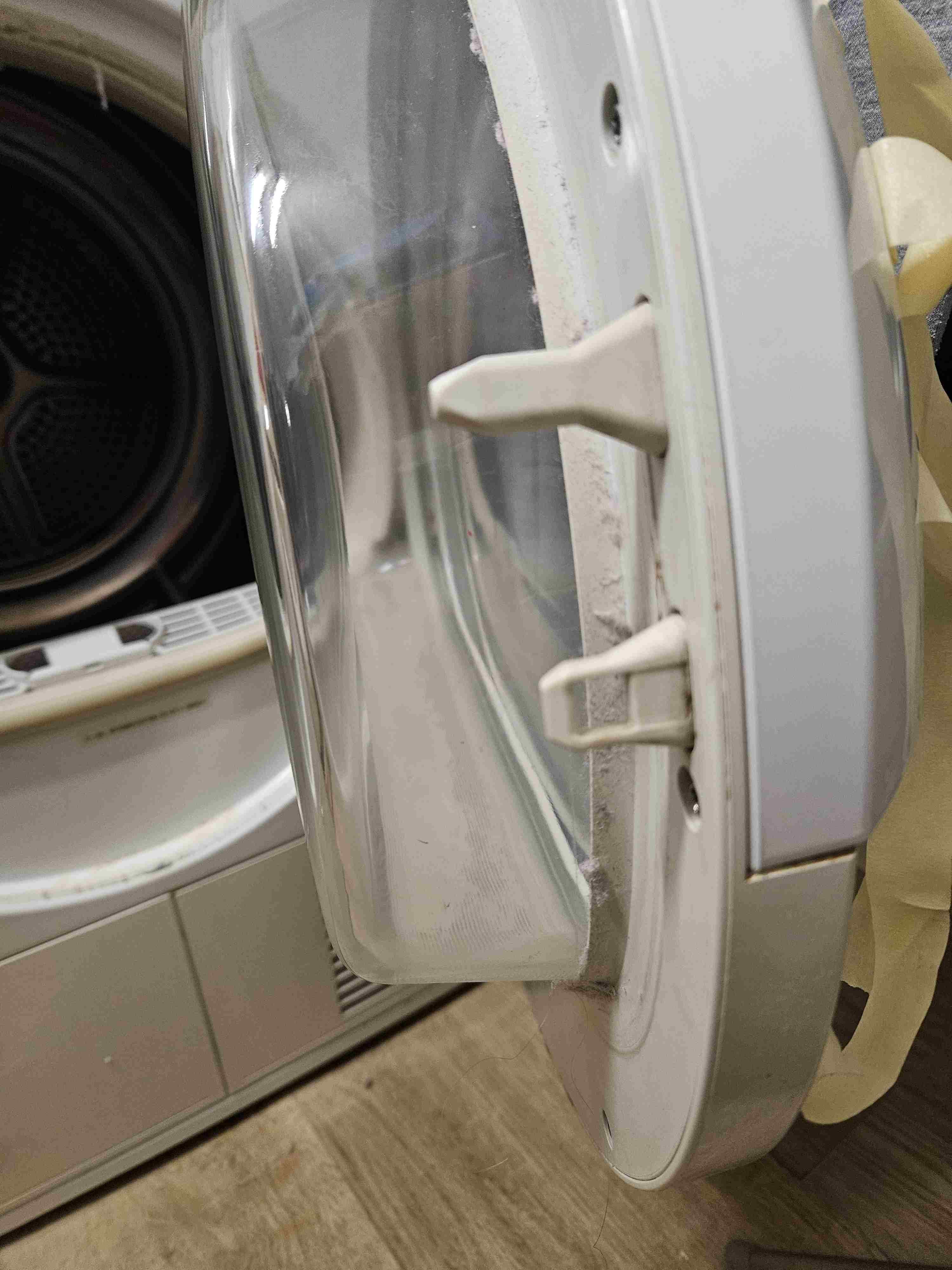

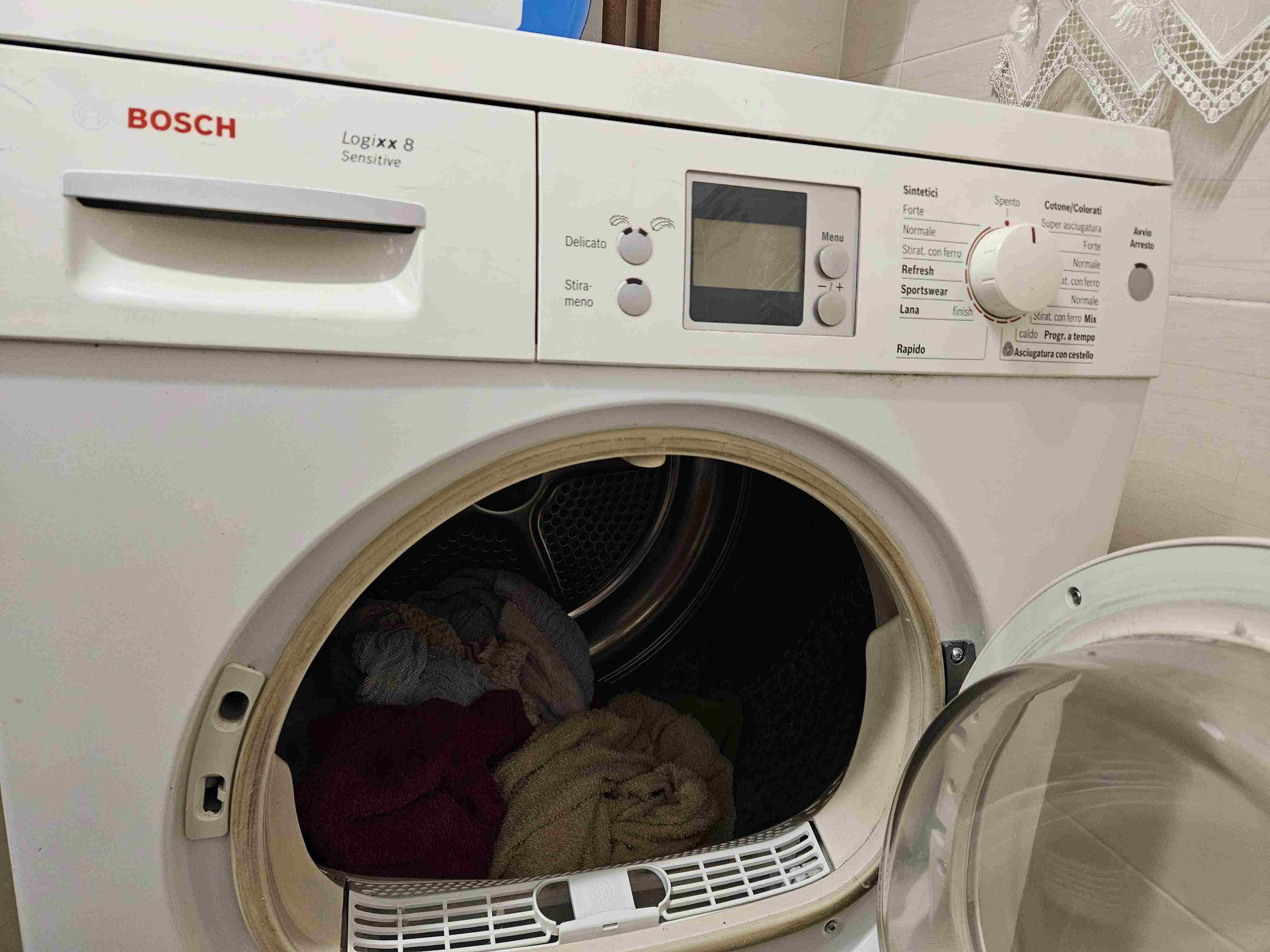

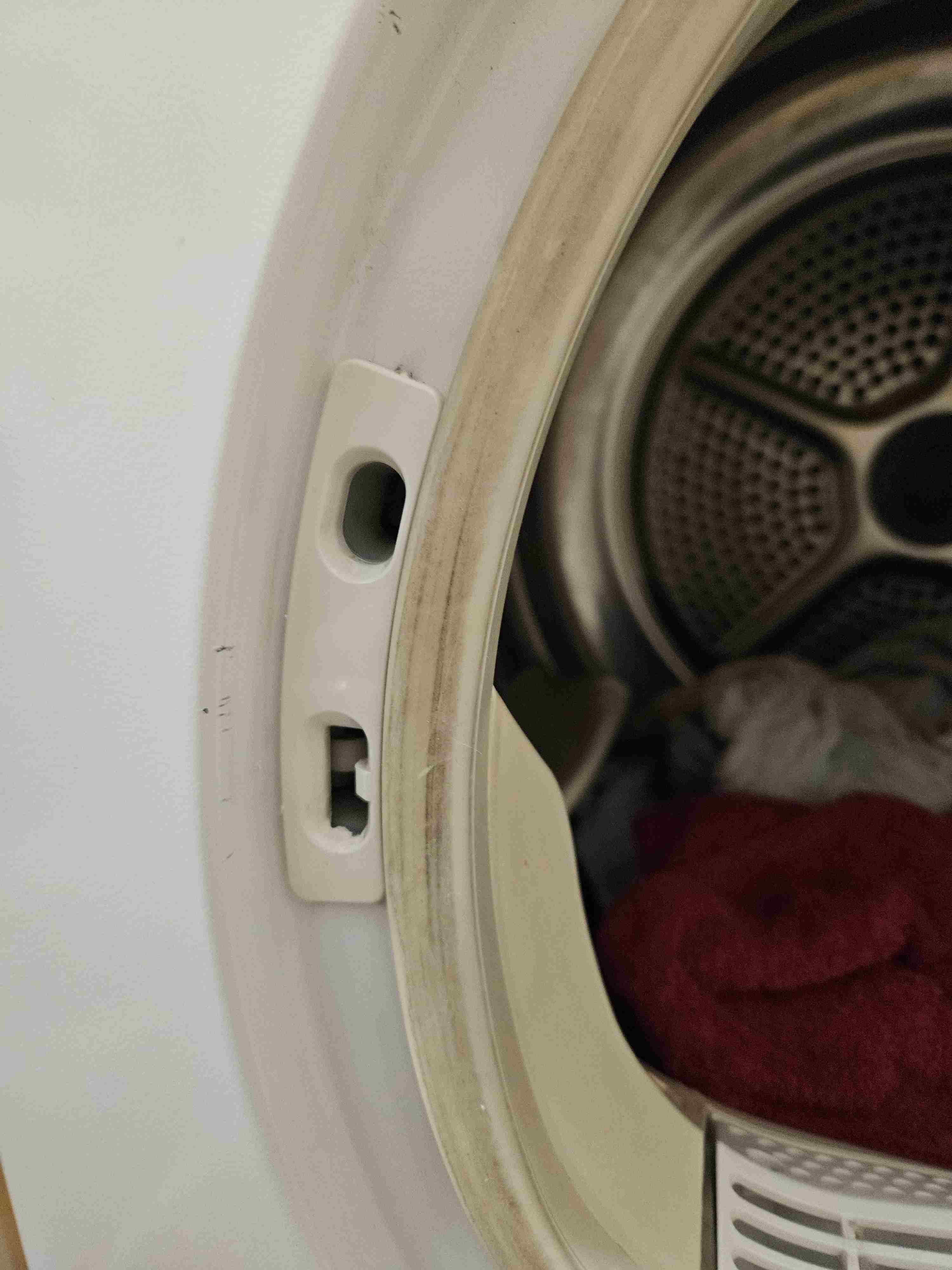

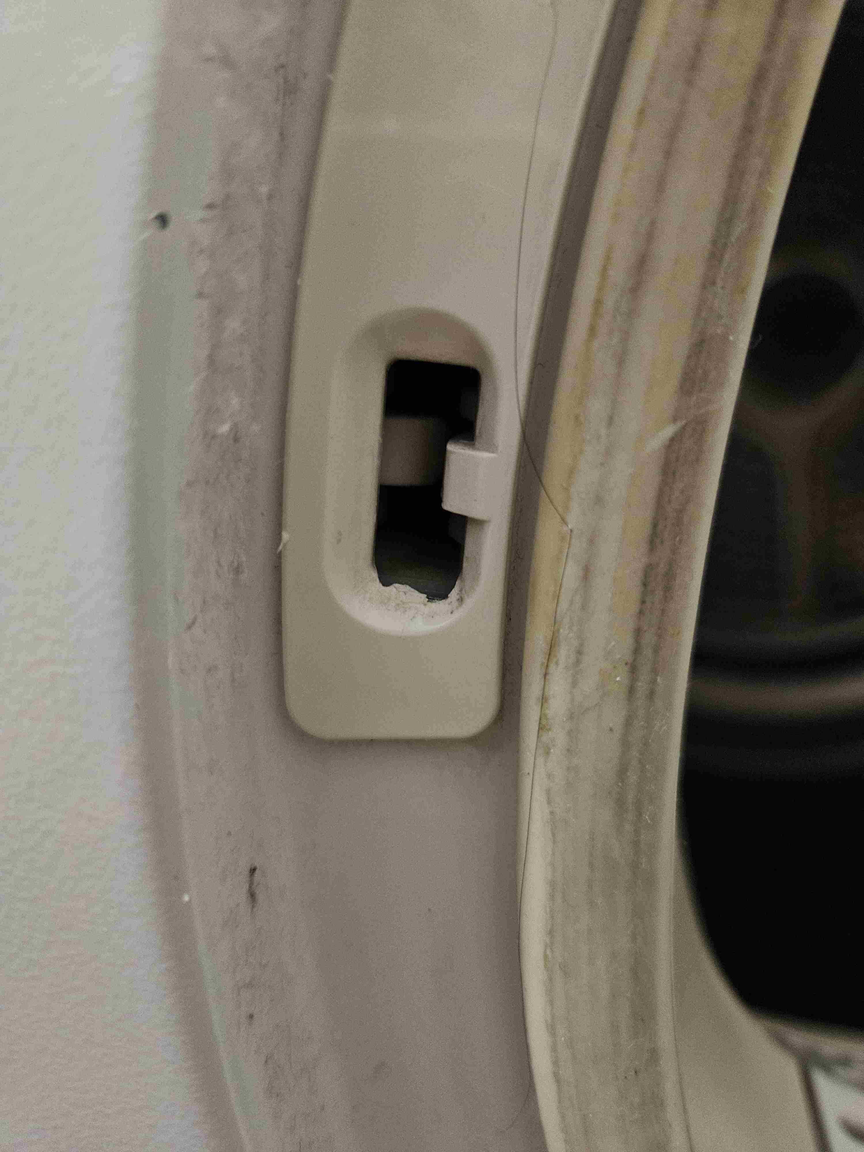

Samunet Inserito: 1 dicembre 2024 Segnala Inserito: 1 dicembre 2024 (modificato) Buongiorno a tutti, dopo aver sostituito l'olbo, nel tentativo di risolvere la chiusura non perfetta, ho smanettato sul gancio di chiusura facendolo scattare 🤦‍♂️ e ora non c'è verso di riaprirlo. volevo chiedervi se c'è un modo per sboccarlo o se devo smontare la serratura. in questo caso mi sapete indicare in modo corretto per smontarla? Ringrazio in anticipo chiunque riesca a darmi qualche consiglio. Modificato: 1 dicembre 2024 da Samunet
Stefano Dalmo Inserita: 1 dicembre 2024 Segnala Inserita: 1 dicembre 2024 Mostra come è fatto il gancio sull'oblò
Stefano Dalmo Inserita: 1 dicembre 2024 Segnala Inserita: 1 dicembre 2024 Fai un gancio con del filo di ferro   E vedi se riesci a fargli scavalcare e agganciare in gancio  , che poi tirando verso fuori faccia rientrare il gancio verso l’interno .Â
Samunet Inserita: 2 dicembre 2024 Autore Segnala Inserita: 2 dicembre 2024 ciao Stefano, ho provato, ma è molto duro, non vorrei romperlo...
Stefano Dalmo Inserita: 2 dicembre 2024 Segnala Inserita: 2 dicembre 2024 Allora se hai paura smonta tuttoÂ
Registrati per un nuovo account nella nostra comunità . è facile!
Hai giĂ un account? Accedi qui.
