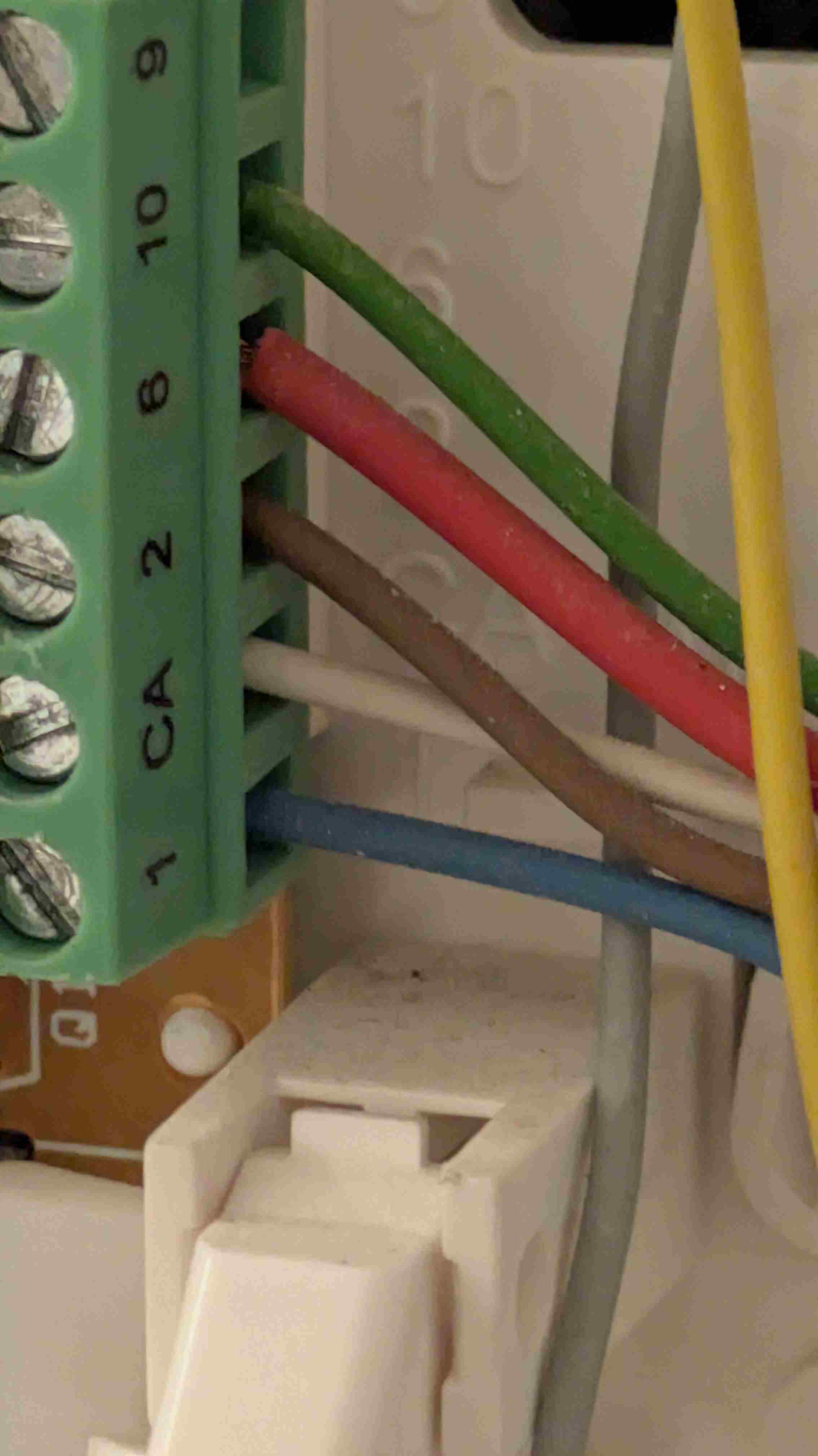

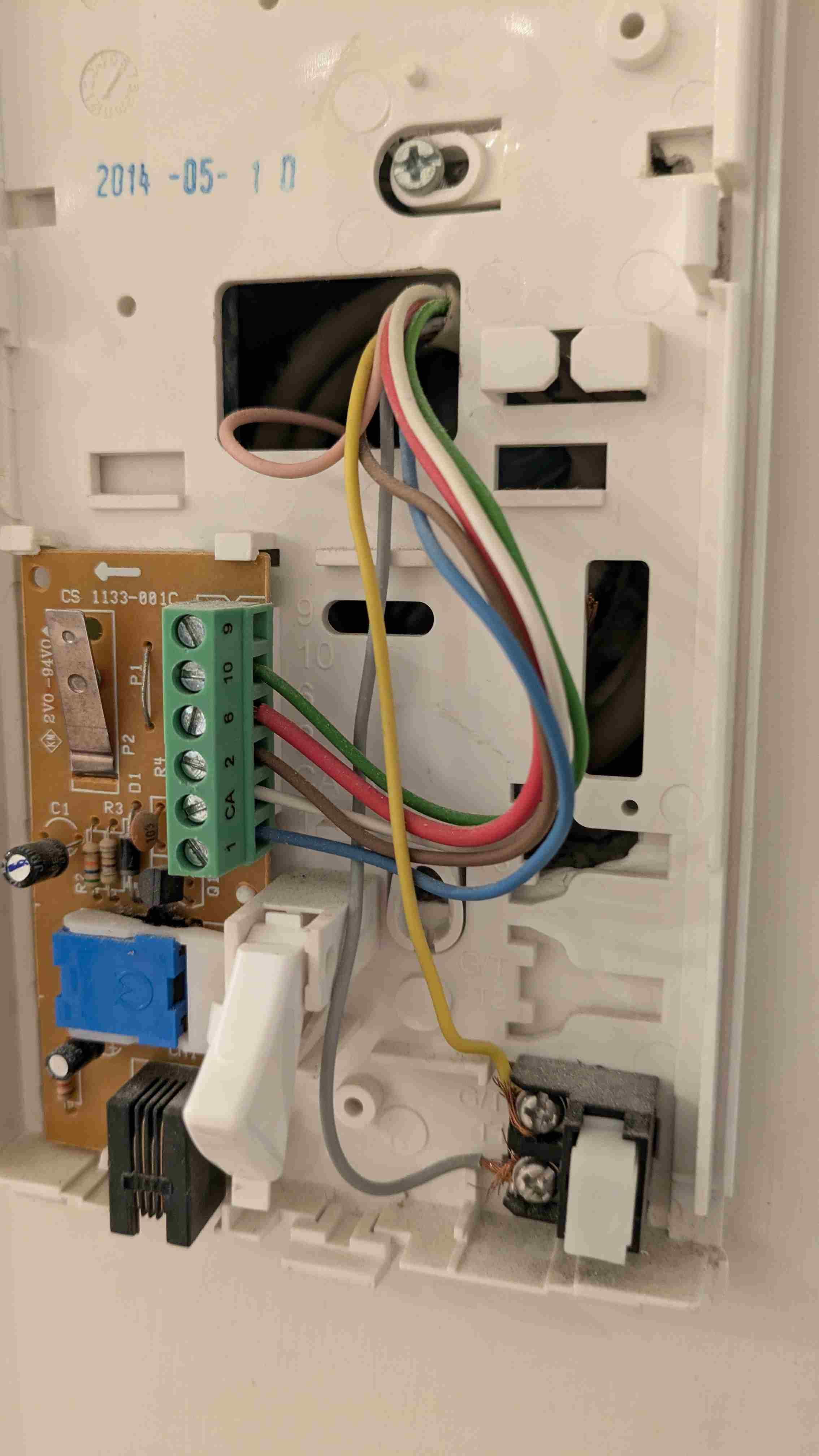

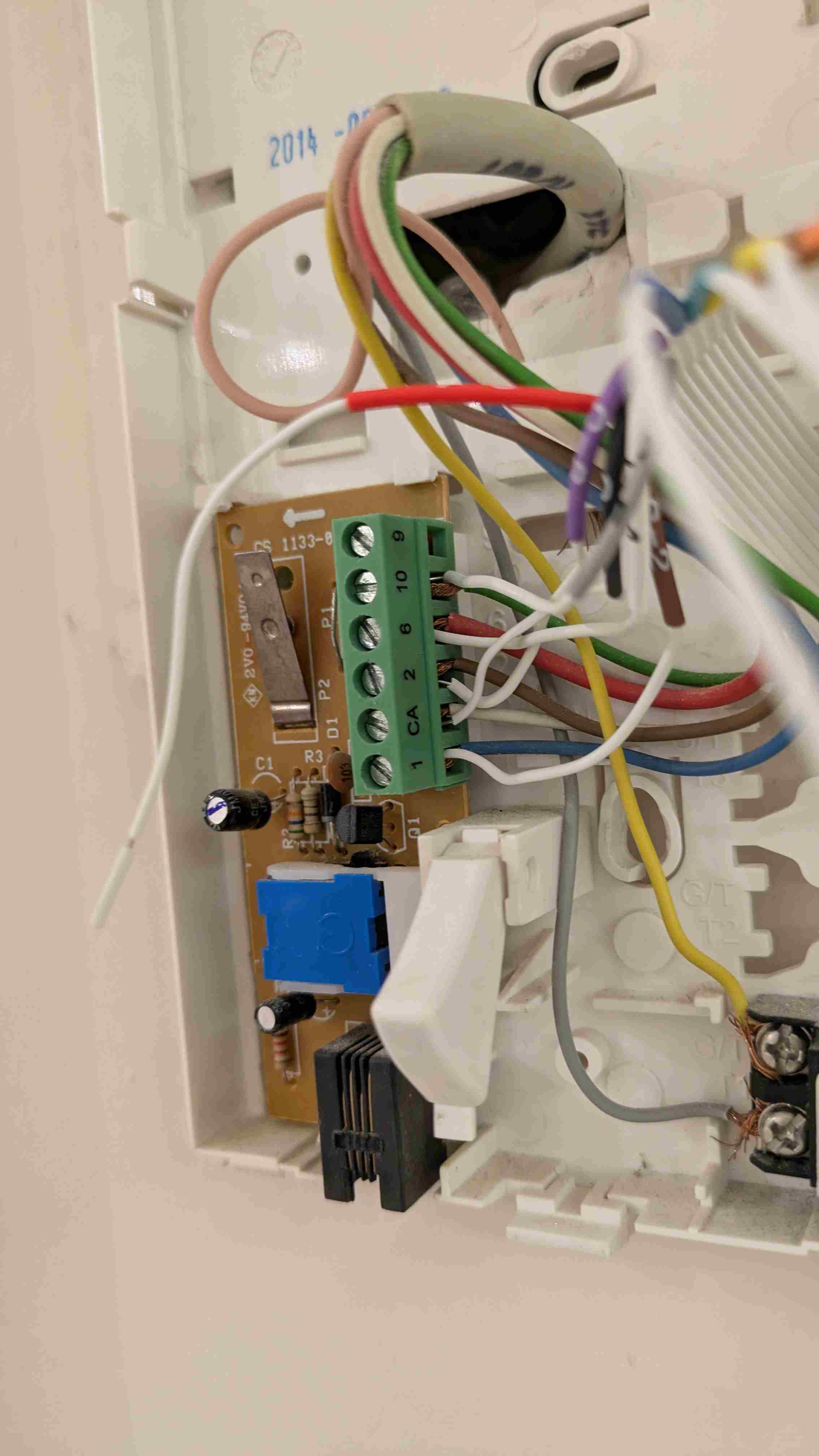

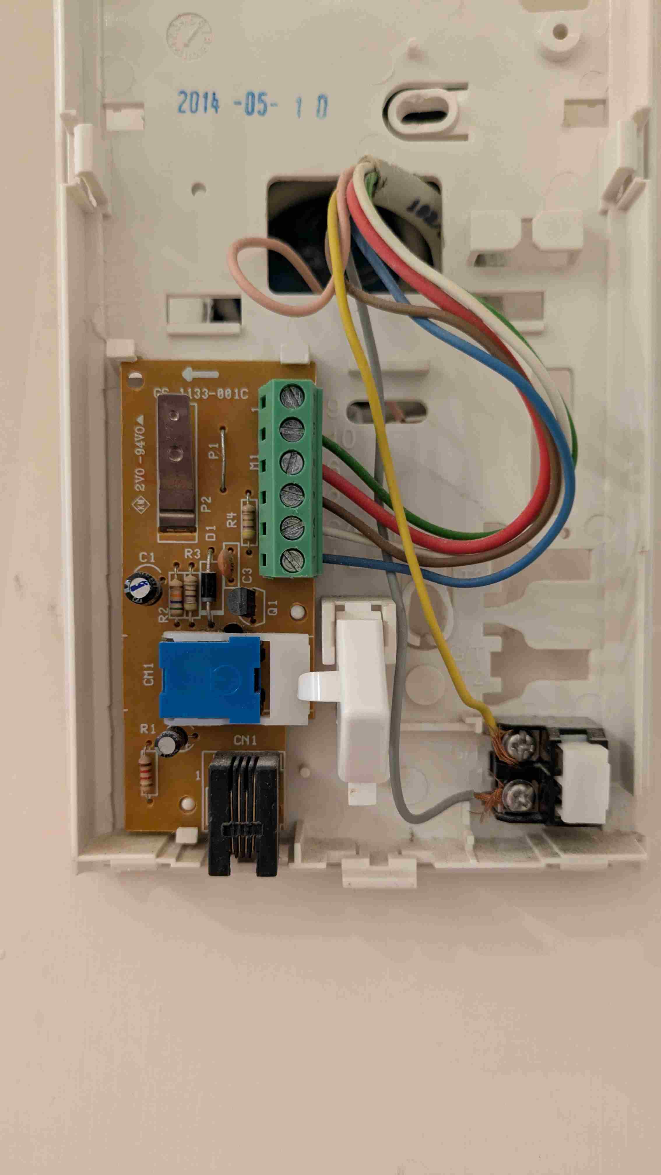

Buongiorno a tutti
Chiedo il vostro aiuto per il mancato funzionamento dell'apriporta tramite Ring Intercom. Tutto il resto funziona (chiamata, conversazione bidirezionale).
Credo che il problema stia nel cavo A-5, che da istruzioni va nel morsetto 9 (dove, nel mio caso, non c'è collegato nulla).
Ho provato a collegarlo al 10 e anche a giuntarlo ai due cavi collegati al pulsante di apertura (nel mio caso, attivato con i cavi giallo e grigio) con il risultato - in quest'ultimo caso - di bloccare l'apertura del cancello anche con il pulsante fisico del citofono.
Secondo voi come si può risolvere?
Grazie in anticipo per l'aiuto.
A-1 ed a-5 vanno nel pulsantino  con i cavi giallo e grigio. Poi devi collegare anche a-7 in 10.
Se il cavo a non ha a-7 usa il cavo c (stessi collegamenti)
Modificato: da Ggiovanni
