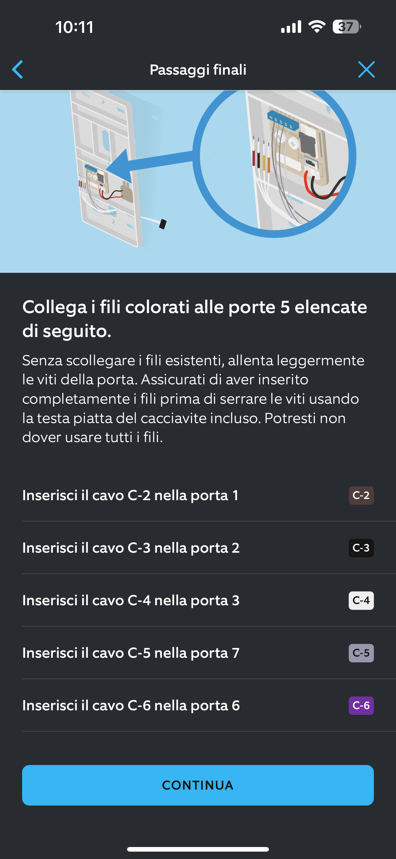

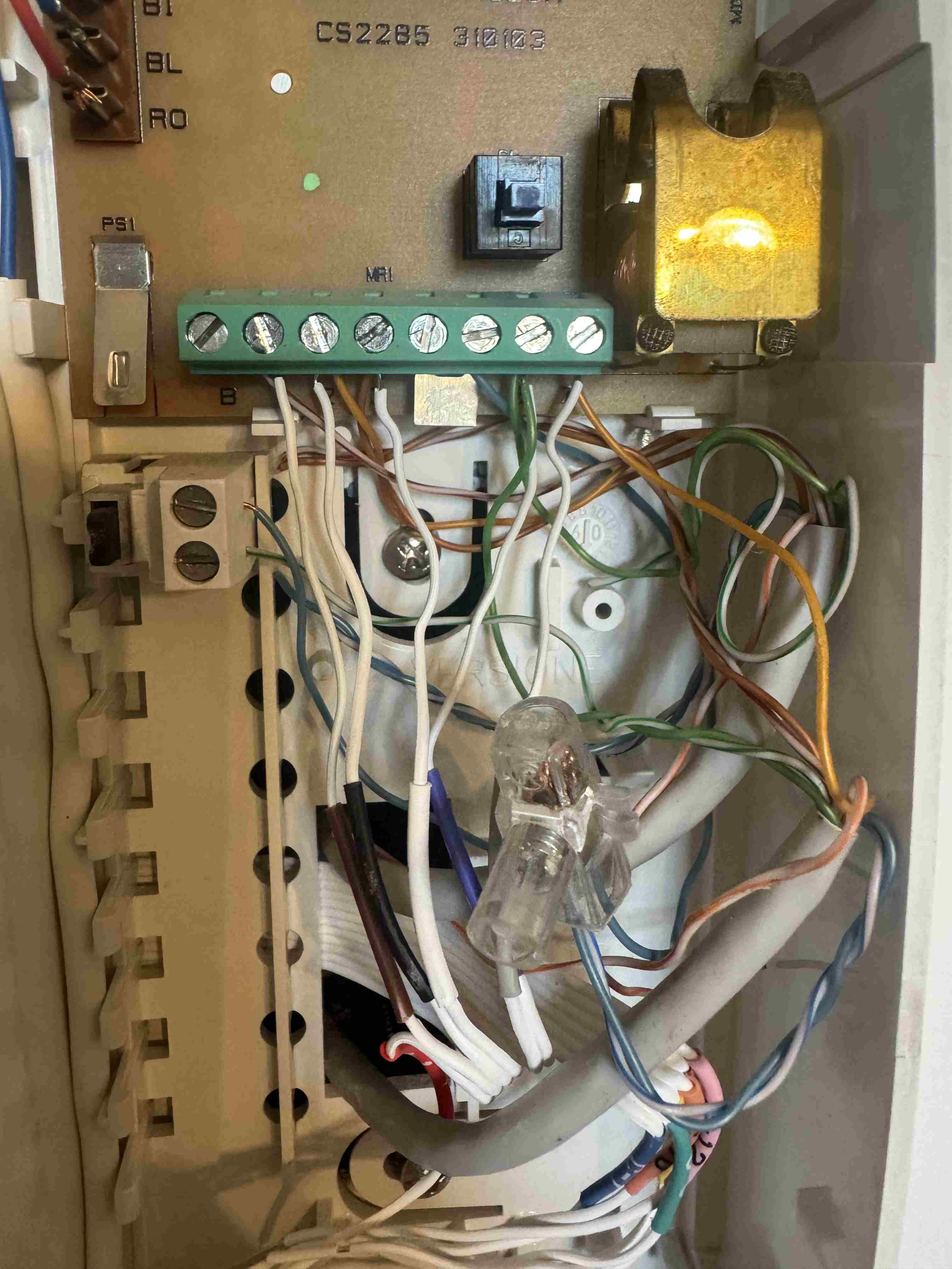

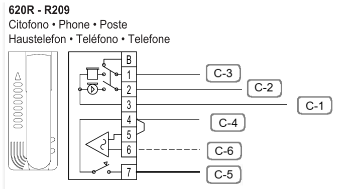

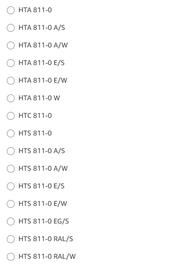

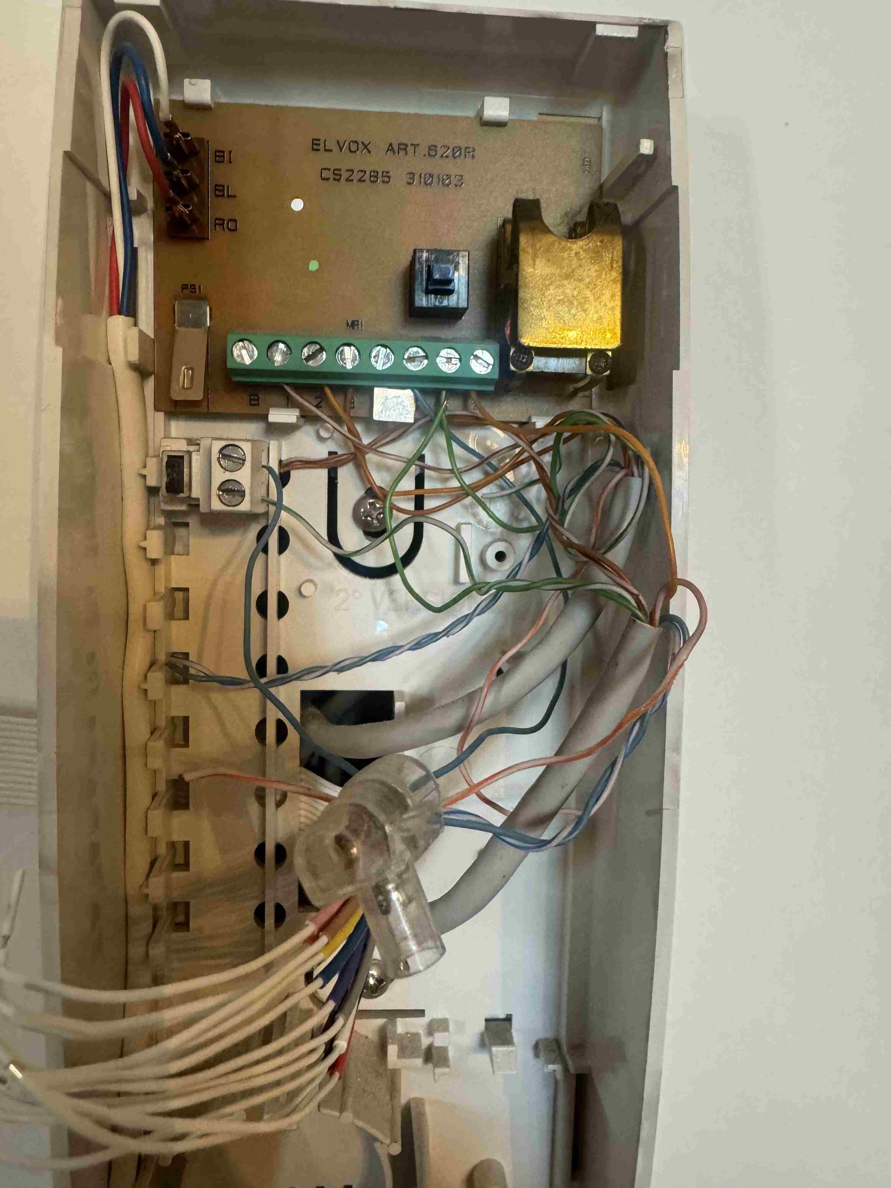

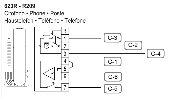

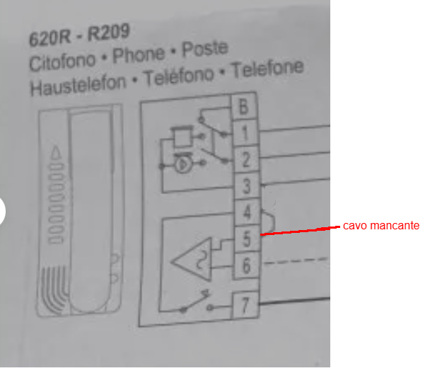

Ring Intercom con citofono Elvox 620.R
Ciao a tutti!
Sono inesperto in fatto di citofoni, ma ho acquistato un Ring Intercom fiducioso che fosse compatibile col mio citofono come scritto sul sito. Ho collegato tutti i cavi secondo le istruzioni che copio qui sotto insieme alle foto del cablaggio prima e dopo l'aggiunta di Ring. Quando arrivo alla fase di test fallisce subito al primo tentativo segnalando un errore di cablaggio. Sto sbagliando qualcosa? A parte il fatto che ho l'impressione che chi ha montato i vecchi cavi del citofono abbia fatto un lavoraccio..
Stai usando la configurazione sbagliata (5 cavi mentre tu ne hai 6): non hai collegato la massa C-1 della chiamata e dell'apertura sul morsetto 5 del citofono
Ah ok grazie, nel frattempo ho modificato il cablaggio seguendo un altro thread di questo forum aggiungendo questi due cavi del RING alla configurazione precedente:
C-1 -> Morsetto 4
C-7 -> Morsetto 5
Con questa configurazione funziona, però nell'audio della chiamata si sente un ronzio forte che a volte rende difficile la comunicazione (sia da app che con la cornetta del citofono).
Può essere che il C7 sul morsetto 5 non serva, dato che nelle istruzioni che hai trovato c'era solo il C1 sul morsetto 4 ?
1 hour ago, Jorge87 said:
però nell'audio della chiamata si sente un ronzio forte
Quando c'è ronzio solitamente ci sono problemi di masse: prova a seguire l'indicazione che ti ho dato collegando solo C-4 in 3 e C-1 in 4 o 5 (è indifferente)
Modificato: da Ggiovanni
53 minuti fa, Ggiovanni ha scritto:
Quando c'è ronzio solitamente ci sono problemi di masse: prova a seguire l'indicazione che ti ho dato collegando solo C-4 in 3 e C-1 in 4 o 5 (è indifferente)
Ok ho provato ma facendo così Ring non intercetta le chiamate dal citofono, per il resto funziona (apertura porte ecc..)
Ho ritentato seguendo la configurazione del 620R con 7 fili, quindi con il C1 nel morsetto 4 e il C7 nel morsetto 5, e gli altri cavetti inseriti come nello screen del primo thread. Facendo così funziona, c'è sempre il ronzio (ma quello c'è anche solo col C1 nel morsetto 4 o 5), ma c'è un piccolo effetto collaterale per cui se alzo la cornetta del citofono Ring suona come se avessero suonato alla porta.
Non so se ha senso provare a mettere il C7 e staccare il C1, o se è il ponticello tra il morsetto 4-5 che fa del casino, però non saprei come risolverla. Per la gestione dei cavi come dicevi tu, cioè solo con C1 sul 4 o 5, bisogna riconfigurare tutto da capo sull'app impostando un modello particolare di citofono?
Non conosco l'app di Ring quindi non ti saprei guidare. Prova a scegliere Siedle 811-0 e collega i cavi così:
Dovrebbe riconoscere la chiamata
C-7 non ti serve perchè è una massa aggiuntiva che si usa quando la chiamata e l'apertura hanno masse diverse ma non è il tuo caso
Eventualmente prova anche questa configurazione:
2 ore fa, Ggiovanni ha scritto:
Non conosco l'app di Ring quindi non ti saprei guidare. Prova a scegliere Siedle 811-0 e collega i cavi così:
Ok domani provo le due configurazioni, che tu sappia quale variante del Siedle 811-0 devo scegliere? Ce ne sono tante (HTA, HTC, HTS, ecc...)
Immagine 2024-12-05 205147.png
Ho provato entrambi i cablaggi proposti con Sielde 811-0, ma ora la chiamata sull'app parte di continuo, ad esempio se io o un vicino di casa alza la cornetta del citofono, e la porta non si apre..
Adesso provo con la configurazione di Ring per Elvox 620R a 7 fili, ma escludendo il C-7 cioè:
C-2 = Morsetto 1 (ALTOPARLANTE)
C-3 = Morsetto 2 (MICROFONO)
C-4 = Morsetto 3 (COMUNE AUDIO)
C-1 = Morsetto 4 (COMUNE APRI PORTA)
C-6 = Morsetto 6 (CHIAMATA)
C-5 = Morsetto 7 (APERTURA)
2 hours ago, Jorge87 said:
ma ora la chiamata sull'app parte di continuo, ad esempio se io o un vicino di casa alza la cornetta del citofono, e la porta non si apre..
Con quale schema? Te ne ho proposti 2 che cambiavano in base alla massa che usavi per l'audio e per la chiamata
2 hours ago, Jorge87 said:
ma escludendo il C-7 cioè:
C-7 puoi metterlo insieme alla massa dell'audio, è la stessa massa
38 minuti fa, Ggiovanni ha scritto:
Con quale schema? Te ne ho proposti 2 che cambiavano in base alla massa che usavi per l'audio e per la chiamata
Con entrambi gli schemi, configurando come se fosse Sielde HTA 811-0, praticamente Ring segnalava una chiamata ogni 3 secondi (o causata da qualcuno che ha suonato al vicino, o perché ho sollevato la cornetta del citofono), in pratica qualsiasi contatto andava a sollecitare la chiamata di Ring. Con il secondo schema mi sembra che non aprisse neanche la porta, non ricordo se ho provato col primo perché il test dell'app non mi faceva andare avanti.
41 minuti fa, Ggiovanni ha scritto:
C-7 puoi metterlo insieme alla massa dell'audio, è la stessa massa
Intendi nel morsetto 4-5?
3 hours ago, Jorge87 said:
Intendi nel morsetto 4-5?
Si, se vedi c'è già una lamella che unisce i due morsetti
3 hours ago, Jorge87 said:
praticamente Ring segnalava una chiamata ogni 3 secondi (o causata da qualcuno che ha suonato al vicino, o perché ho sollevato la cornetta del citofono),
Non è che hai un centralino di portineria?
21 ore fa, Ggiovanni ha scritto:
Si, se vedi c'è già una lamella che unisce i due morsetti
Sisi c'è una lamella che fa da ponte tra 4 e 5. Adesso provo con la configurazione Elvox a 7 e a 5, per capire se in base al tipo di configurazione cambiano i contatti del Ring.
21 ore fa, Ggiovanni ha scritto:
Non è che hai un centralino di portineria?
Non credo proprio, sto in un condominio con 6 appartamenti e l'impianto probabilmente risale ai tempi di Thomas Edison.. Ti dico solo che cancelletto e portone dipendono dallo stesso cavo, se apri uno si apre anche l'altro, molto utile..
