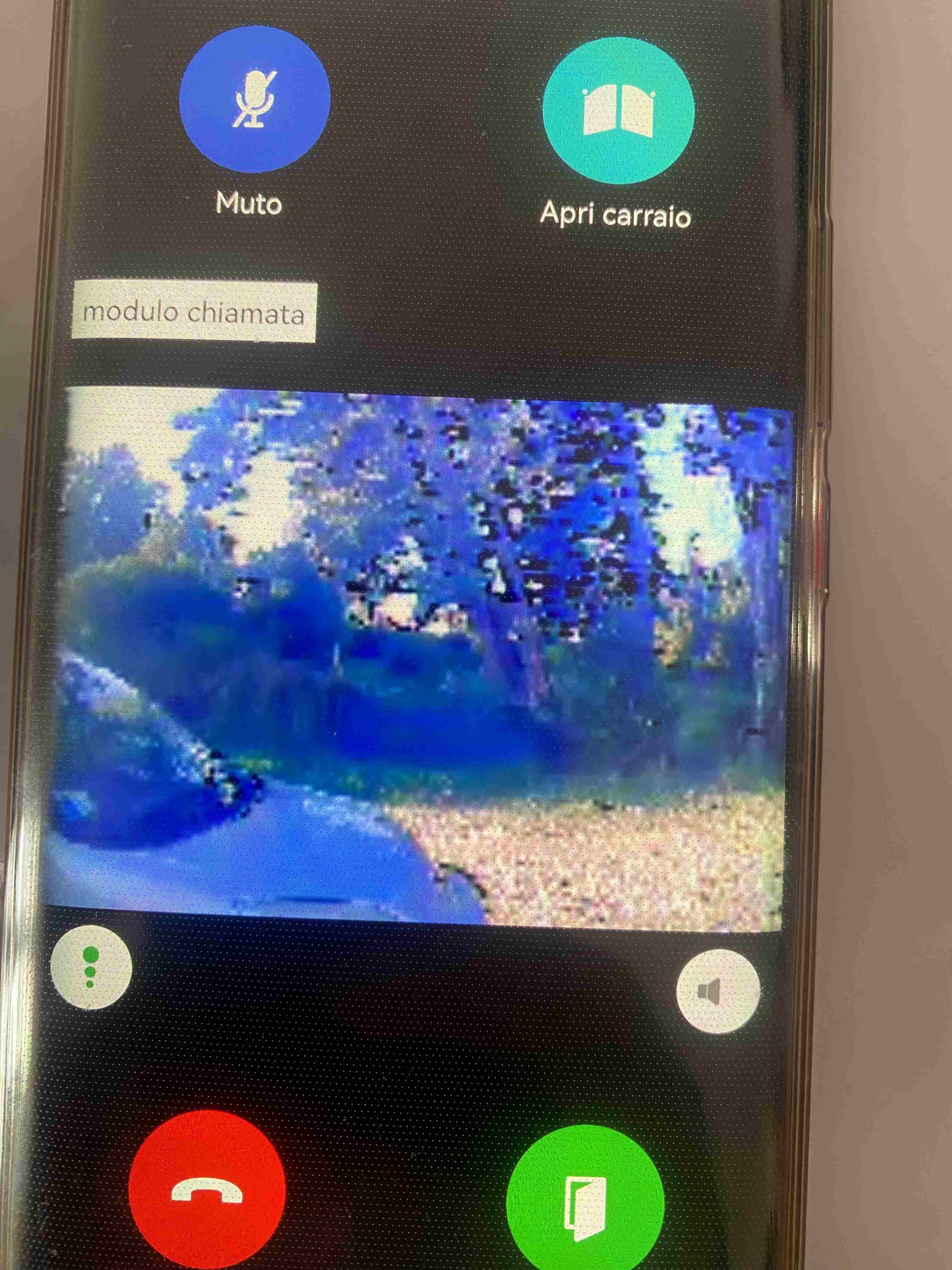

Impianto videocitofono urmet
Salve a tutti,ho un problemino da risolvere.ho installato un impianto urmet 2 fili 1722/93 con  il dispositivo di chiamata il 1722/58A. L’impianto e’ realizzato con cavo urmet,quindi dall’alimentatore entra al dispositivo  di chiamata ed esce al videocitofono con terminazione di linea.il problema è che sull applicazione call me l’immagine si vede male puntinata. da cosa può dipendere ?
In questo momento, Marcolino70 ha scritto:
Salve a tutti,ho un problemino da risolvere.ho installato un impianto urmet 2 fili 1722/93 con  il dispositivo di chiamata il 1722/58A. L’impianto e’ realizzato con cavo urmet,quindi dall’alimentatore entra al dispositivo  di chiamata ed esce al videocitofono con terminazione di linea.il problema è che sull applicazione call me l’immagine si vede male puntinata. da cosa può dipendere ?
Il dispositivo di chiamata e’ via cavo
EAD0394E-69CA-47D8-B34B-26538E2CA770.thumb.jpeg.4b8e0a0c70d980f3097677c89cdbac37.jpegSalve a tutti,ho un problemino da risolvere.ho installato un impianto urmet 2 fili 1722/93 con  il dispositivo di chiamata il 1722/58A. L’impianto e’ realizzato con cavo urmet,quindi dall’alimentatore entra al dispositivo  di chiamata ed esce al videocitofono con terminazione di linea.il problema è che sull applicazione call me l’immagine si vede male puntinata. da cosa può dipendere ?
;arcolino, hai aperto a distanza di 2 minuti 2 discussioni vertenti sul medesimo problema, ho provveduto ad unirle. 😉
