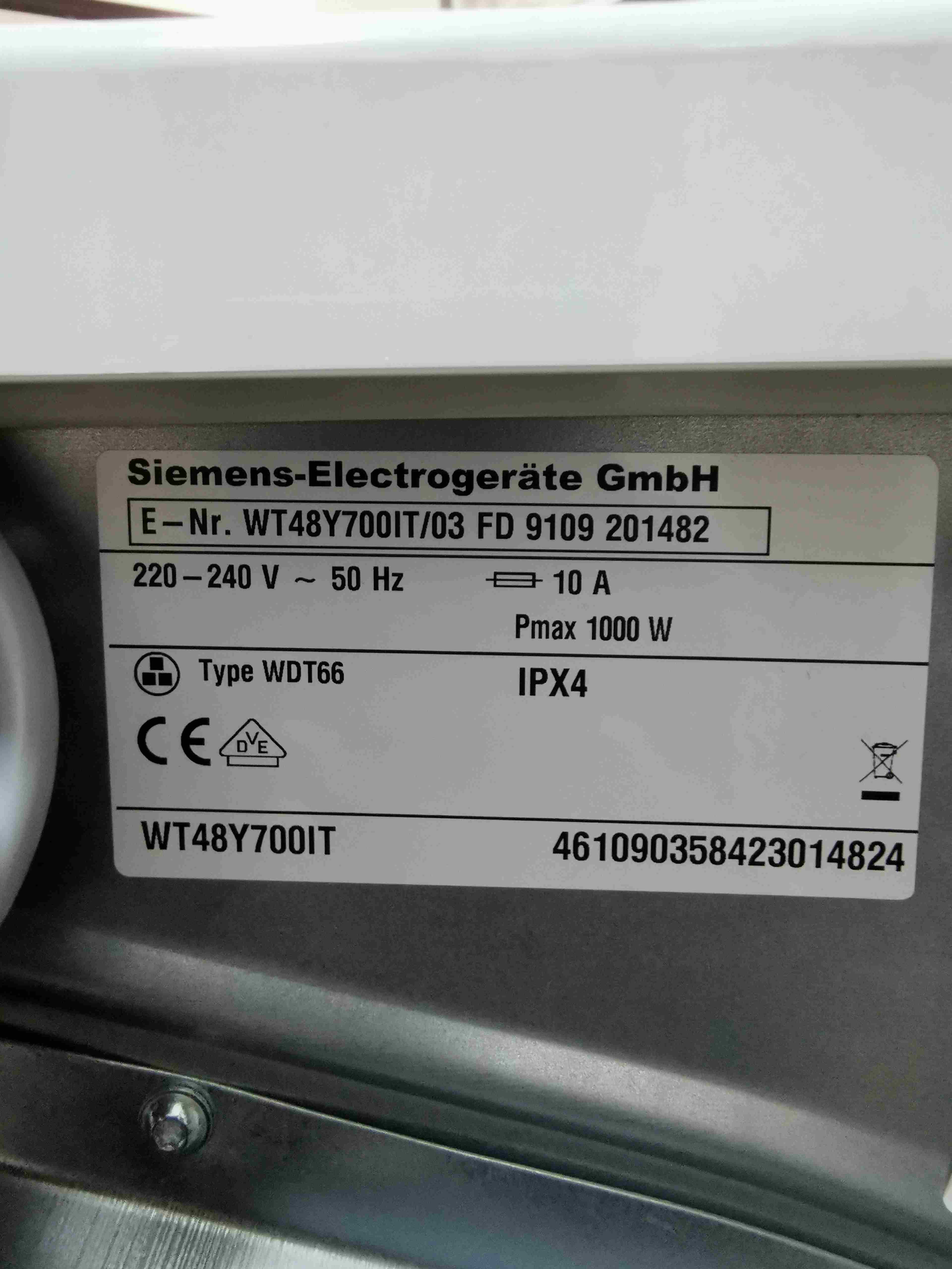

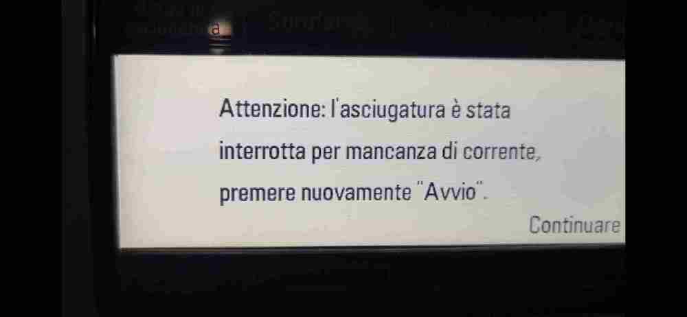

Marco-972 Inserito: 3 dicembre 2024 Segnala Inserito: 3 dicembre 2024 Buongiorno a tutti ho una asciugatrice Siemens iq890 mod: WT48Y700/03 problema: quando avvio la macchina questa si spegne per riavviarsi con il messaggio mancanza di energia elettrica. Qualcuno che mi possa indicare il componente o scheda da cambiare... o possibile soluzione Grazie.
michpao Inserita: 3 dicembre 2024 Segnala Inserita: 3 dicembre 2024 Comincia con controllare la presa dove si alimenta, escludendo ciabatte o riduzioni, ma collegandola direttamente. Poi monitorizza la tensione (con multimetro collegato) se ripete il guasto in presenza di tensione, la cosa si complica….
sergio.marzo Inserita: 4 gennaio 2025 Segnala Inserita: 4 gennaio 2025 https://youtu.be/R_2XuHaczAY?si=u9QNsToNKpd8Gr69 Buonasera, vedi se ti può aiutare questo video....
