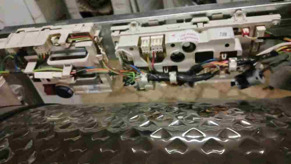

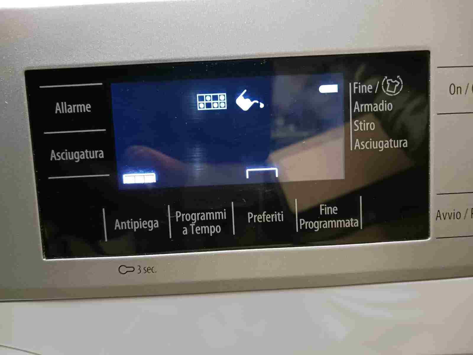

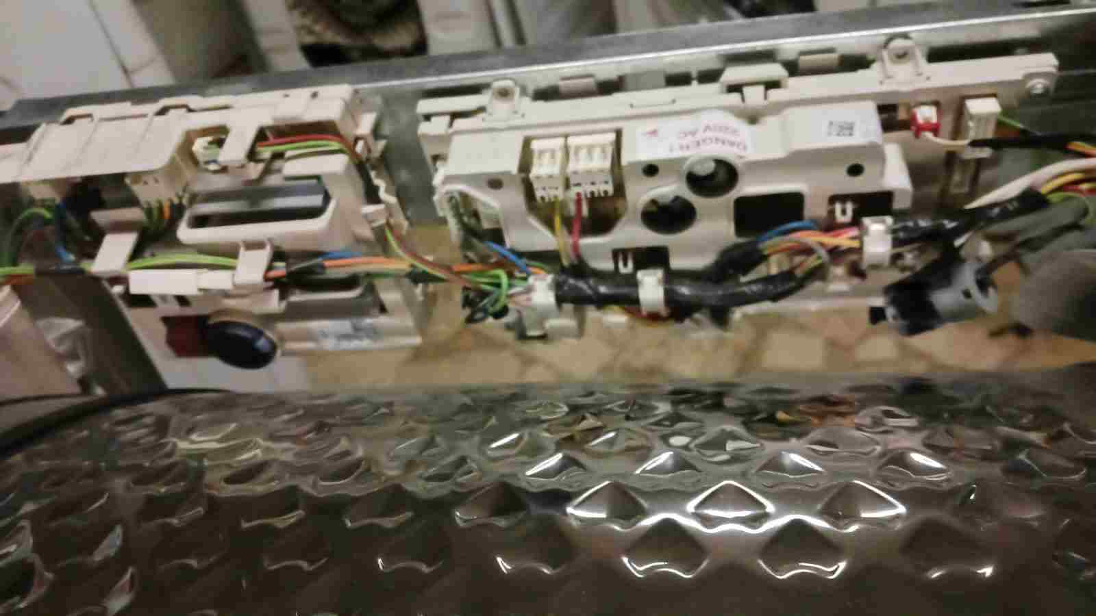

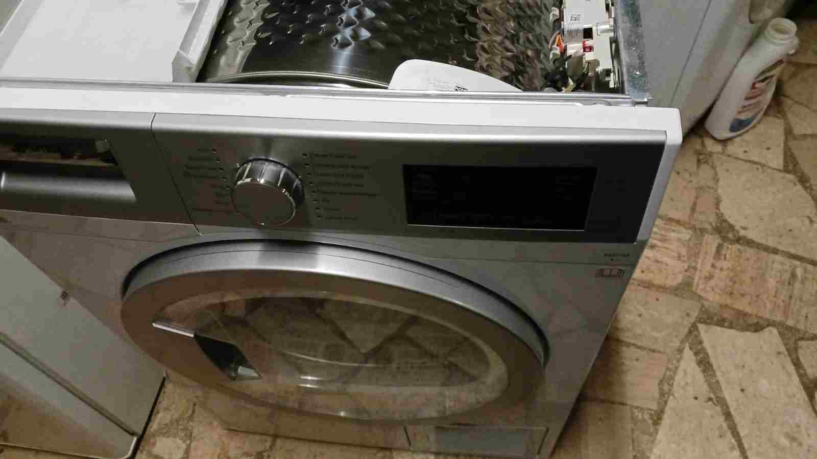

Buongiorno
Ho un asciugatrice SMEG che non asciuga. A volte il motore gira mentre a volte stenta a girare (fa dei leggeri scattini). Premetto che non ha condensatore avendo un motore inverter ed ha 2 schede poste in alto a destra. L'asciugatrice monta dei pezzi BEKO (il motore è ARCELIK) probabilmente è solo di marchio SMEG. Il modello in questione è DGA37EX. Posto un "errore" che ha dato dopo circa 15 minuti che non riusciva a partire.
ma è nuova? non hai letto il manuale?
a me quella sembra la schermata di fine ciclo senza nessun errore, i due simboli dicono di pulire il filtro e svuotare la vaschetta
Non è nuova, ha circa 5 anni, l'asciugatrice non è mia. Il cliente si lamenta che non asciuga. Il problema principale è che da me diverse volte stenta il motore a partire (gira a leggerissimi scatti). Quando invece parte dopo circa 10 minuti si ferma e termina il ciclo con quella schermata. Non so se in SMEG (in realtà i pezzi che monta quest'asciugatrice sono tutti BEKO) c'è una procedura di tasti per entrare in diagnostica.
