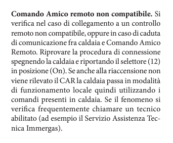

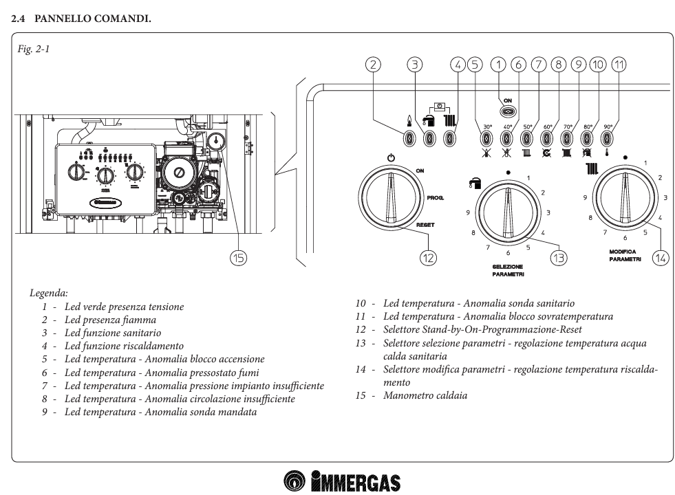

Come "funzionamento locale" per Immergas EXTRA Intra 24 kW?
Ciao,
impianto che non usa il cronotermostato Immerges Amico... non ho capito come si regola la temperatura dell'acqua sanitaria e riscaldamento...
Dal manuale...
...però il manuale non menziona come? Vorrei abbassare la temperatura, ma non capisco come.
Grazie.
Miao.
