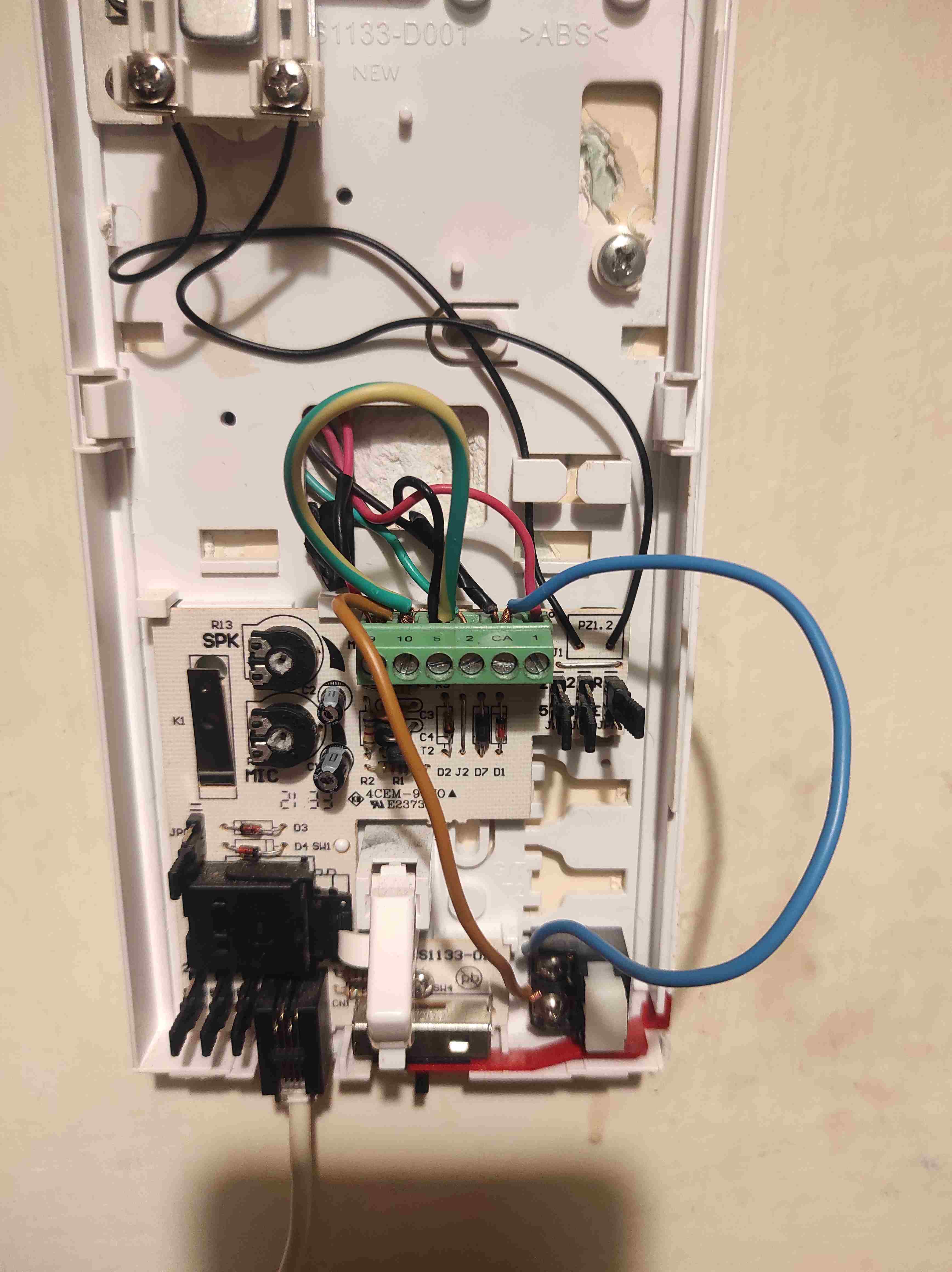

Salve. Da sola ho collegato i fili al citofono.dopo tanti tentativi non riesco a farmi sentire. Vi mando una foto.
Ciao sonia68,
1 ora fa, sonia68 ha scritto:
Da sola ho collegato i fili al citofono.dopo tanti tentativi non riesco a farmi sentire.
Ci sono un po' di domande a cui dovresti rispondere prima:
- Ma perché hai fatto il ponte blu tra il pulsante in basso a destra ed il morsetto CA?    Toglilo subito
- A cosa ti servirebbe il secondo pulsante?
- Ma c'era già un citofono, oppure non c'era nulla?
- E poi, se c'era già un citofono, prima di tutto devi postare anche la foto del vecchio che hai tolto, altrimenti come facciamo a fare un confronto dei collegamenti?
- Ma perché hai "massacrato" i due trimmer di regolazione dei volumi?  Non hai un cacciavite adatto?
