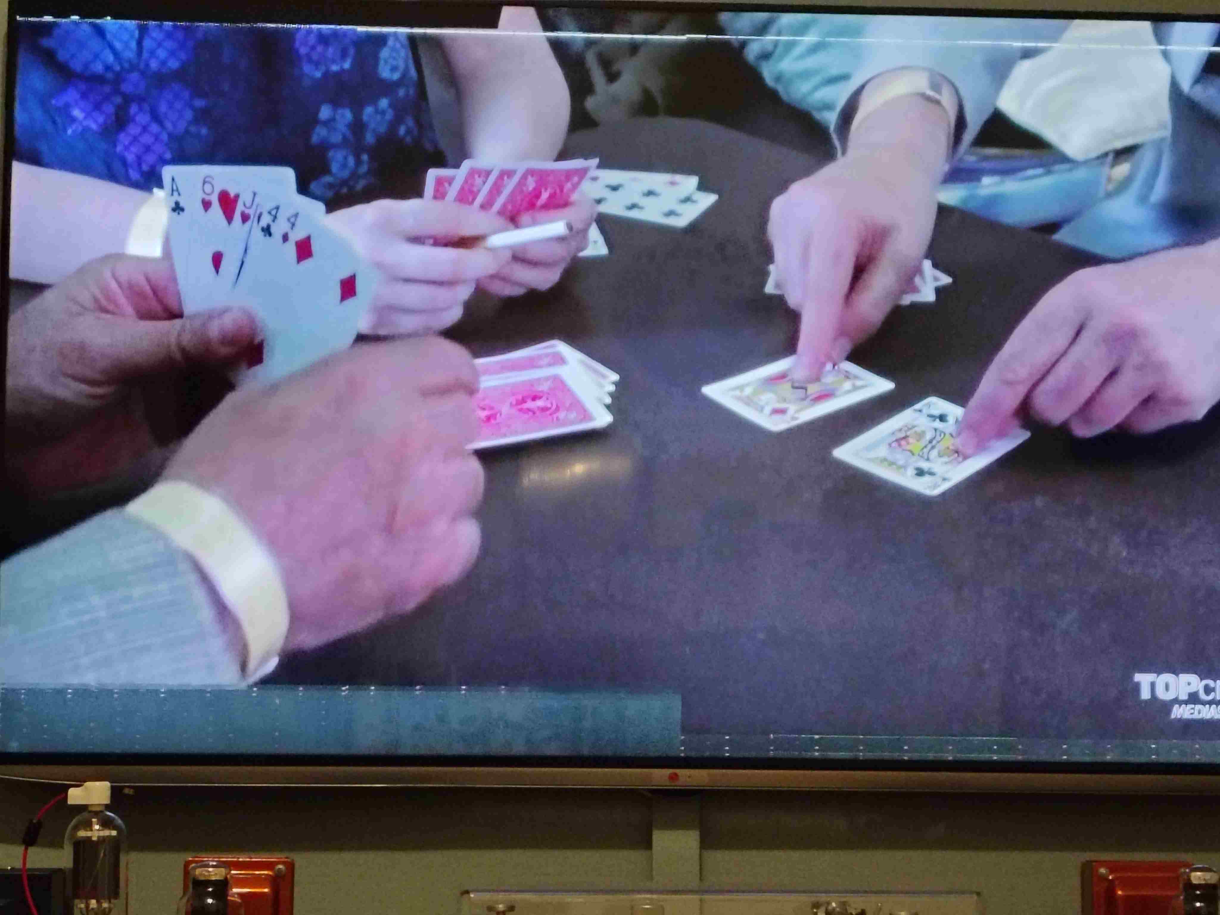

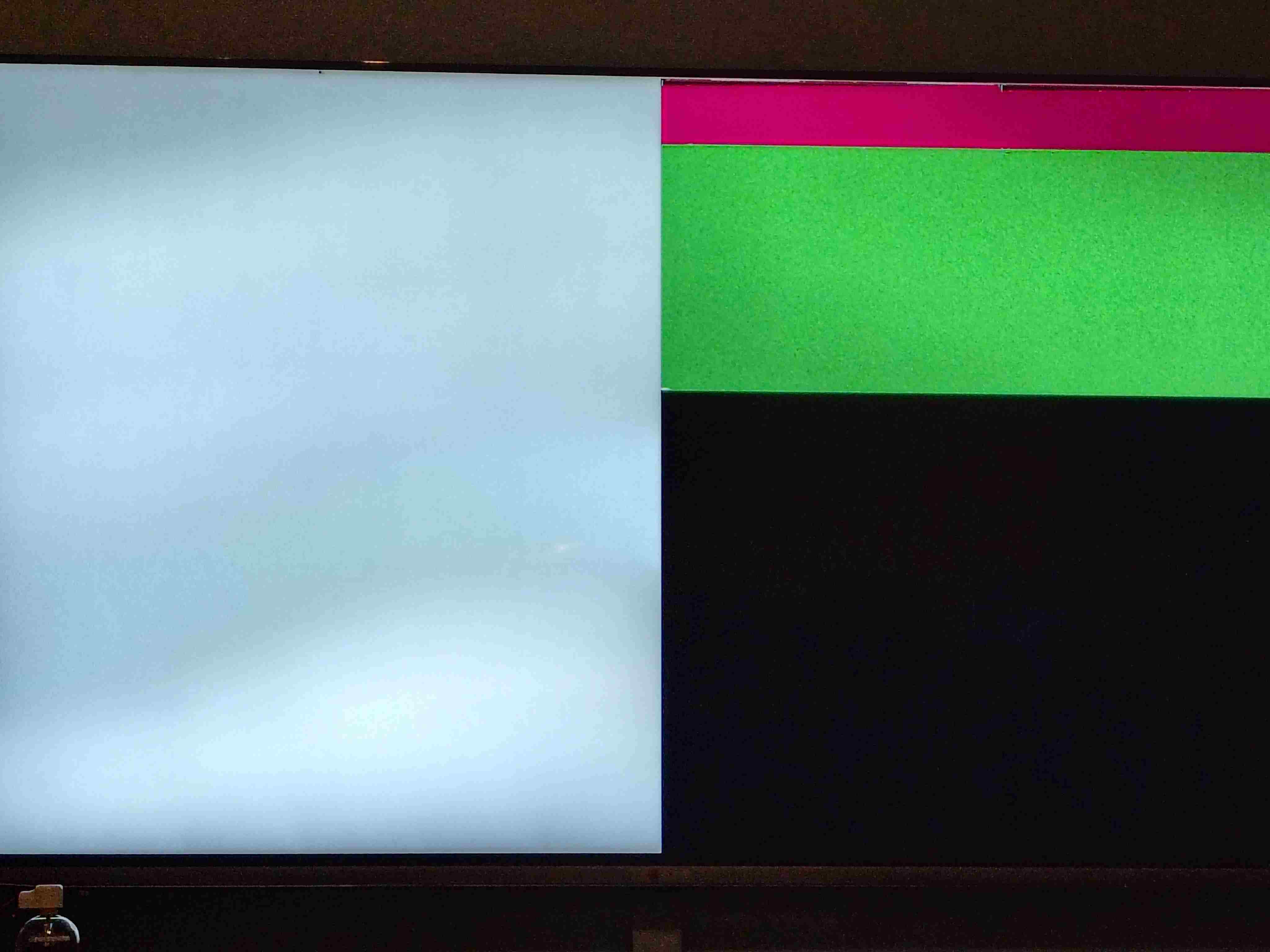

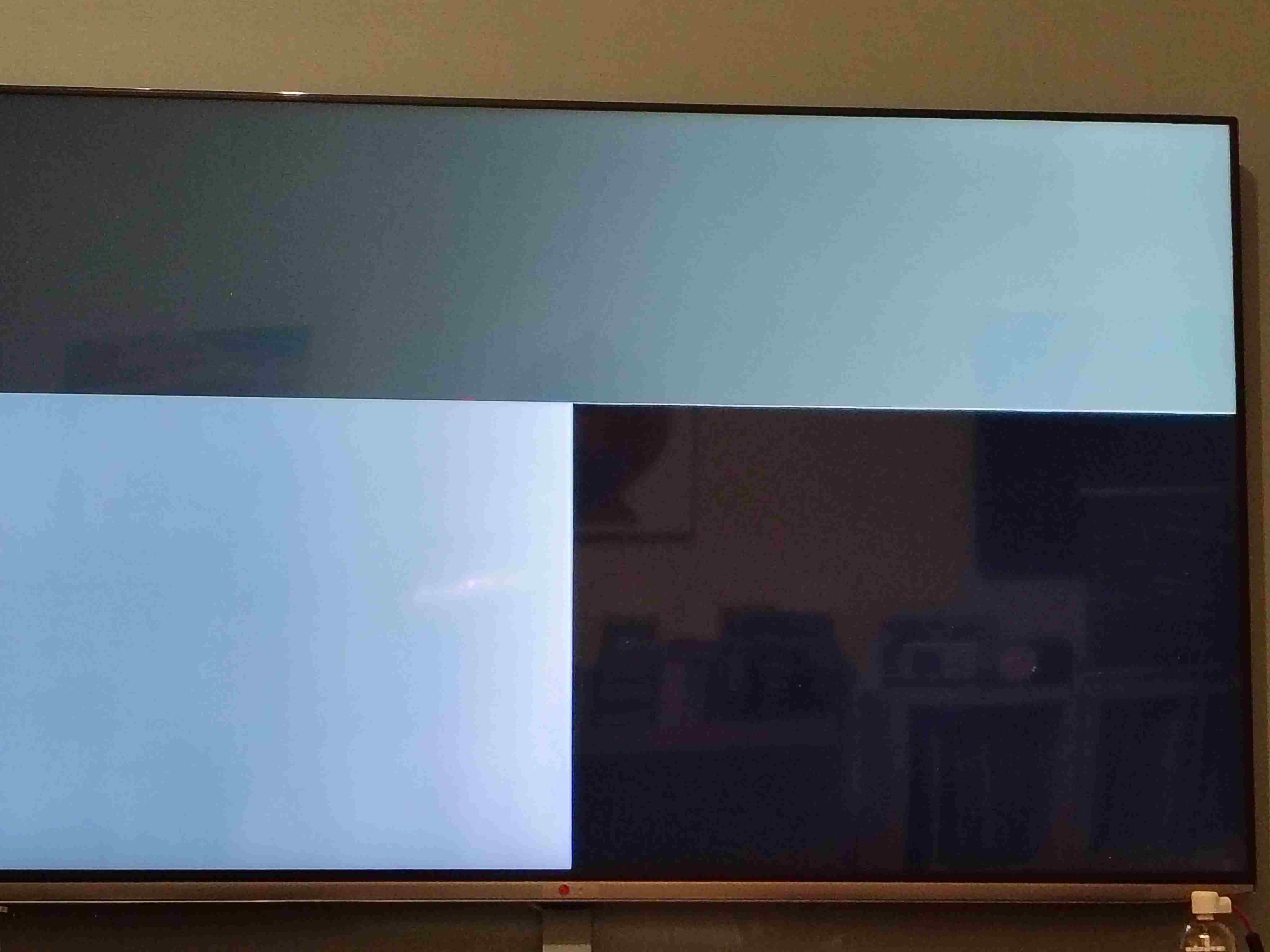

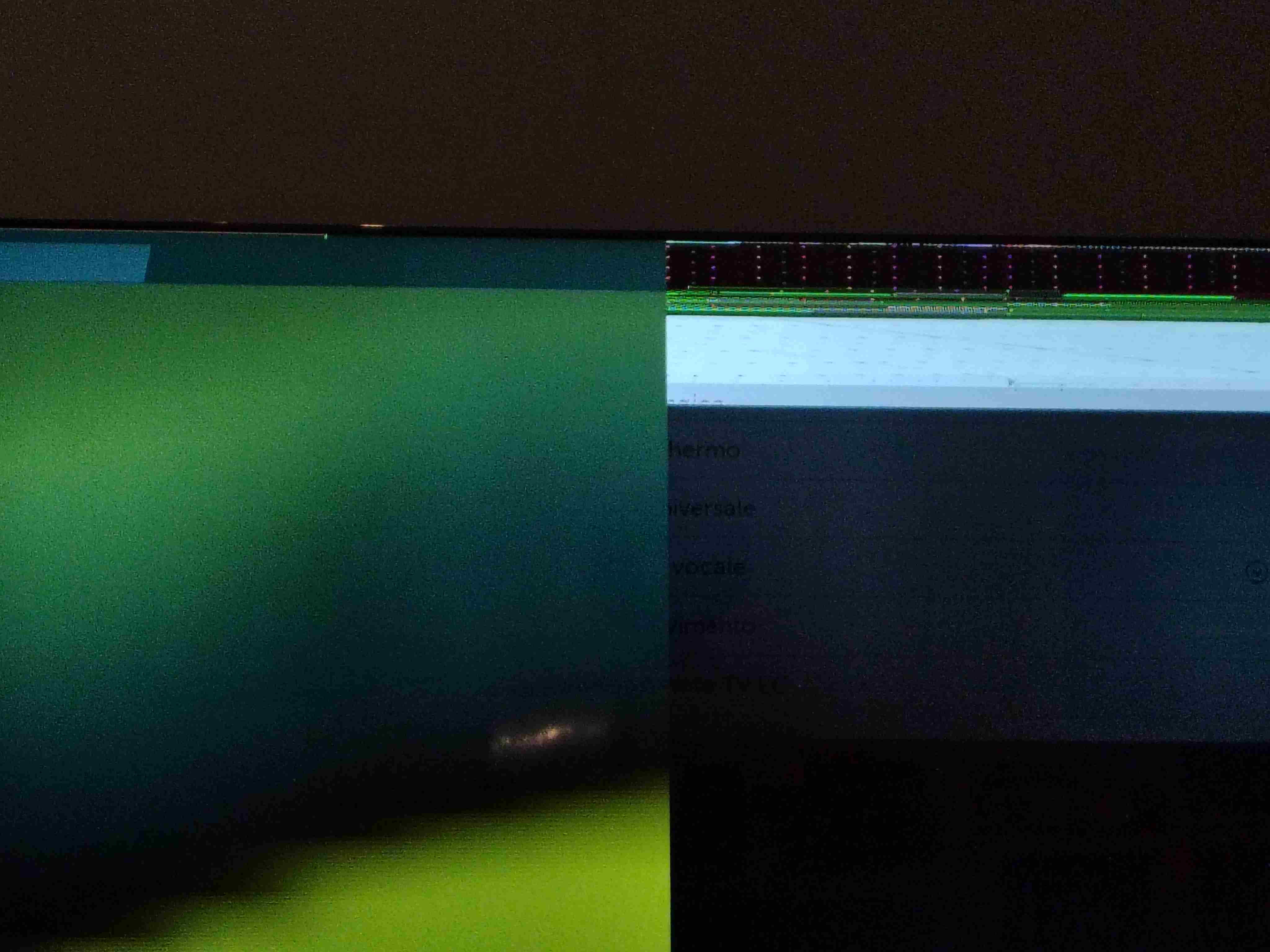

LG 65 pollici modello 65UB950V con righe orizzontali e disturbi con WEB-Os
Buongiorno a tutti, innanzi tutto perdonatemi se questo argomento è stato già trattato ma, avendo già provato con la funzione di ricerca ed essendo nuovo del forum non ho trovato nulla, perc ui spero in un aiuto dai piu' esperti. Orbene, il mio LG di qualche anno fa, da qualche tempo manifesta i disturbi evidenziati SOLO quando, dopo aver selezionato una qualsiasi funzione dal telecomando, si avviano le funzioni "smart", per esempio quando si varia il volume e si accende l'icona centrale, quando si cambia canale e si accende il riquadro in alto a SXx per indicare quale canale è selezionato, quando si cerca di cambiare l'ingresso HDMI e si accende il riquadro di selezione ingressi in alto a DX ecc... preciso che il comando viene riconosciuto (il voluime varia, i canali si possono cambiare ecc), dopo qualche secondo la schermata si spegne ed il TV funziona perfettamente per tutta la giornata, l'immagine è completa e bellissima; quando invece si seleziona la funzione settings, che impegna tutta la parte SX dello schermo per accedere a funzioni piu' importanti (regolazione immagini, suono, rete, sicurezza ecc) si accende un quadrato uniforme che rende di fatto impossibile qualsiasi tipo di navigazione nel menu', te ne esci pigiando il tasto "exit" su telecomando ... in sintesi, il TV funziona benissimo tranne quando vengono attivate le funzioni smart; il TV è troppo vecchio per affidarlo ad un centro assitenza, che mi hanno liquidato con un preventivo assurdo per cambio scheda madre (non perdono troppo tempo a scervellarsi, posso comprenderli) ma personalmente, avendo conoscenze e pratica in elettronica (anche se solo in audio ed altro ma non sono specialista in TV) vorrei tentare qualcosa... a qualcuno è successo quanto descritto ed ha risolto ? Grazie in anticipo a tutti per l'aiuto eventuale.
foto 1.jpg
foto 2.jpg
foto 3.jpg
foto 4.jpg
