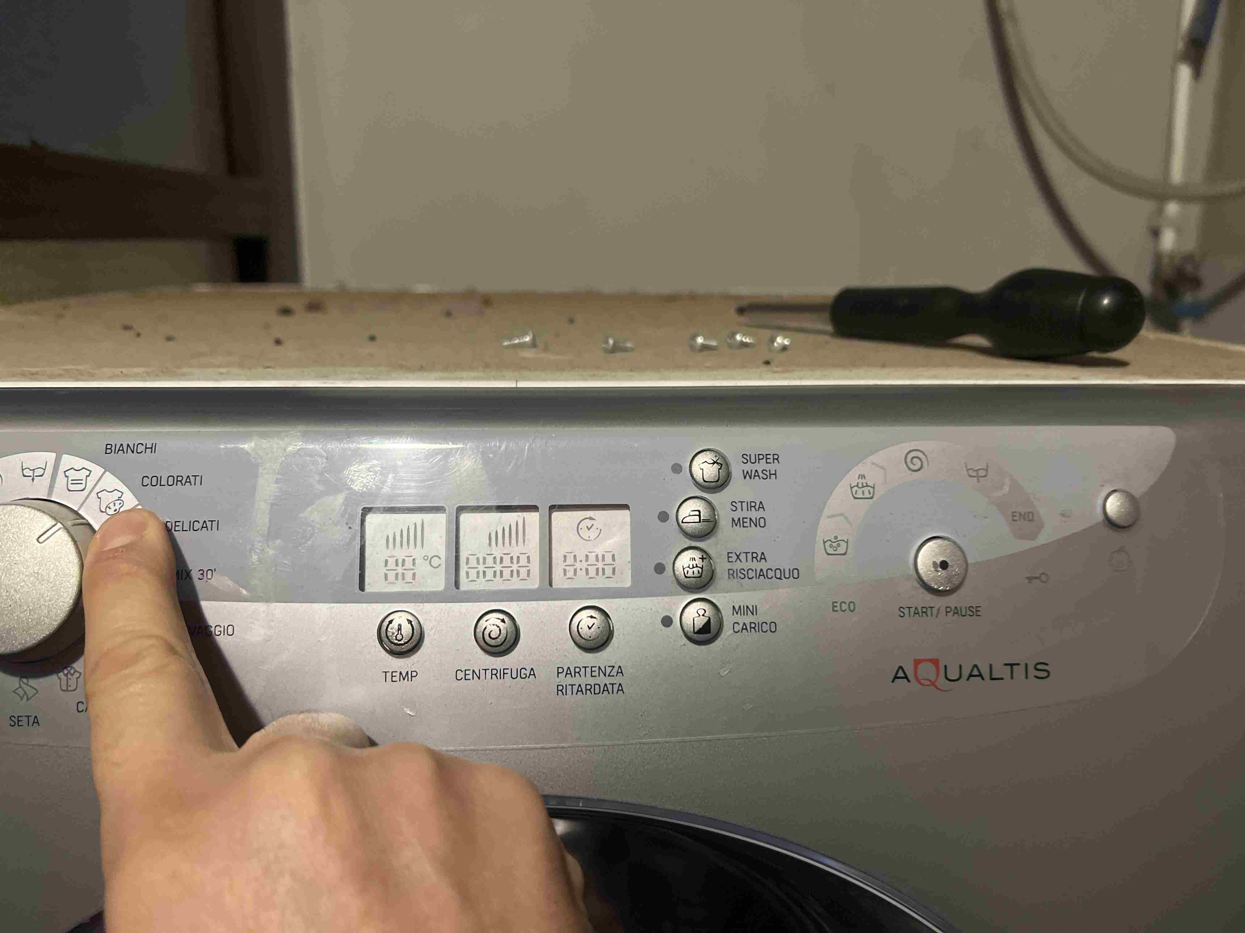

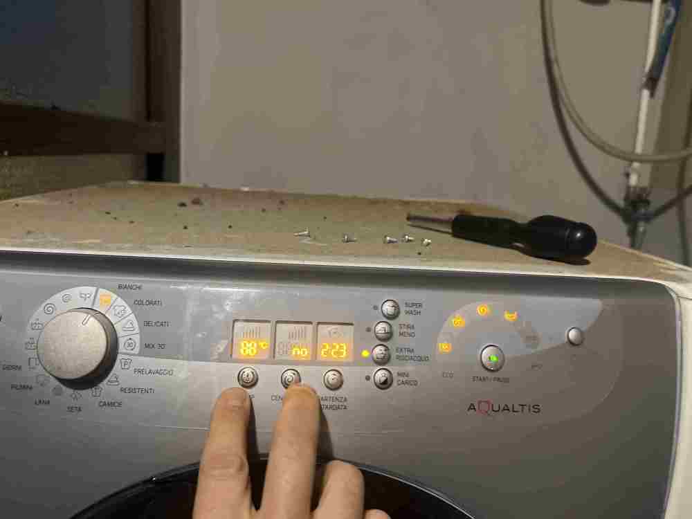

Danko1975 Inserito: 6 dicembre 2024 Segnala Inserito: 6 dicembre 2024 Buonasera. Ho una lavatrice Ariston acqualtis mod. aqxxf 149. Non esegue piú il programma colorati e gli altri programmi non mi visualizza la temperatura mentre la centrifuga esegue solo gli 800 giri. Cosa potrebbe essere? Come si smonta il pannello del display? Grazie P.S. allego foto del problema
michpao Inserita: 6 dicembre 2024 Segnala Inserita: 6 dicembre 2024 La scheda con il display si toglie aprendo la porta e dietro vedrai il pannello da svitare ….
Danko1975 Inserita: 6 dicembre 2024 Autore Segnala Inserita: 6 dicembre 2024 Si ma ho svitato il pannello ma la scheda che all’interno cone si toglie? Non c’ é un tutorial?
Danko1975 Inserita: 8 dicembre 2024 Autore Segnala Inserita: 8 dicembre 2024 Potrebbe essere un problema legato a qualche cavo che non fa contatto? Non credo che sia la scheda madre poiché se fosse un problema di qualche componente interno della scheda a cascata si avrebbe la rottura della scheda.
piergius Inserita: 10 dicembre 2024 Segnala Inserita: 10 dicembre 2024 Con il calo delle Temperature potrebbe essersi formata condensa tra i contatti del Selettore dei Programmi . A volte si risolve lasciando la Macchina senza il pannello superiore per 24÷ 48 ore , O soffiando aria tiepida sulla Scheda Comandi . - Buona serata !
causicurti Inserita: 10 dicembre 2024 Segnala Inserita: 10 dicembre 2024 Per togliere lascheda ci saranno delle clip in plastica da sollevare o spostare. Metti foto che si possa vedere.
