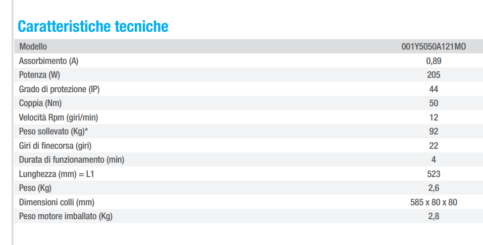

robalo Inserito: 7 dicembre 2024 Segnala Inserito: 7 dicembre 2024 Ciao, brevemente: devo installare degli shelly per il controllo di alcune tapparelle, movimentate da un classico motore tubolare (caratteristiche riportate nell'allegato). I tre cavi che collegano il pulsante doppio interbloccato allo shelly che sezione devono avere? 1,5 mmq oppure anche meno? I cavi avrebbero una lunghezza massima di ca. 10m. Grazie mille
reka Inserita: 7 dicembre 2024 Segnala Inserita: 7 dicembre 2024 per gli organi di comando tipo relè non c'è il limite minimo del 1,5 mmq, credo si possano usare fili da 1mmq, meno non credo. ma aspetta qualcuno più esperto di impianti domestici
robalo Inserita: 7 dicembre 2024 Autore Segnala Inserita: 7 dicembre 2024 grazie reka, attendo allora riscontro da qualcun altro.
robalo Inserita: 11 dicembre 2024 Autore Segnala Inserita: 11 dicembre 2024 veramente nessuno è in grado di darmi una risposta? Sapreste almeno indicarmi dove posso recuperare l'informazione? in qualche manuale? normative? grazie
patatino59 Inserita: 11 dicembre 2024 Segnala Inserita: 11 dicembre 2024 Tutto dipende dal livello di protezione della linea che alimenta il motore, e dal fatto importante, da verificare, che nel pulsante non scorra la corrente del motore, per la quale la sezione minima è 1,5 mmq, o solo una corrente di comando destinata al processore, e per quest' utima la sezione è irrisoria. (anche 0,25 - 0,5 mmq) Non ci dici il modello esatto dello Shelly. Nel suo schema di utilizzo è riportata sicuramente qualche indicazione in più.
robalo Inserita: 15 dicembre 2024 Autore Segnala Inserita: 15 dicembre 2024 si tratta di shelly plus 2PM. Purtroppo non sono riuscito a trovare indicazioni sul sito shelly circa la sezione del conduttore da adoperare. I collegamenti seguiranno il seguente schema, ovvero non dai pulsanti non passerà la corrente che andrà ad alimentare il motore. Quindi posso andare su una sezione 0,5 mmq? Grazie
realista Inserita: 1 marzo 2025 Segnala Inserita: 1 marzo 2025 dallo shelly pero passa tutta la corrente credo, quindi almeno un 1.5mm ti serve. metticelo, e proteggi la linea (se gia non lo è) con un magnetotermico c10. se invece è gia su una linea prese protetta dal c16 sei obbligato.... a usare i 2.5mm come cavi. cio perche anche se basterebbe 1.5 per l consumo del motore, irrisorio, tu non devi proteggere il motore ma i cavi, e 1.5mm con un c16 bruci tutti i cavi (in caso di corto) prima che il c16 intervenga. se invece è gia la linea luci protetta da c10, vai di 1.5mm e fatta la festa.
