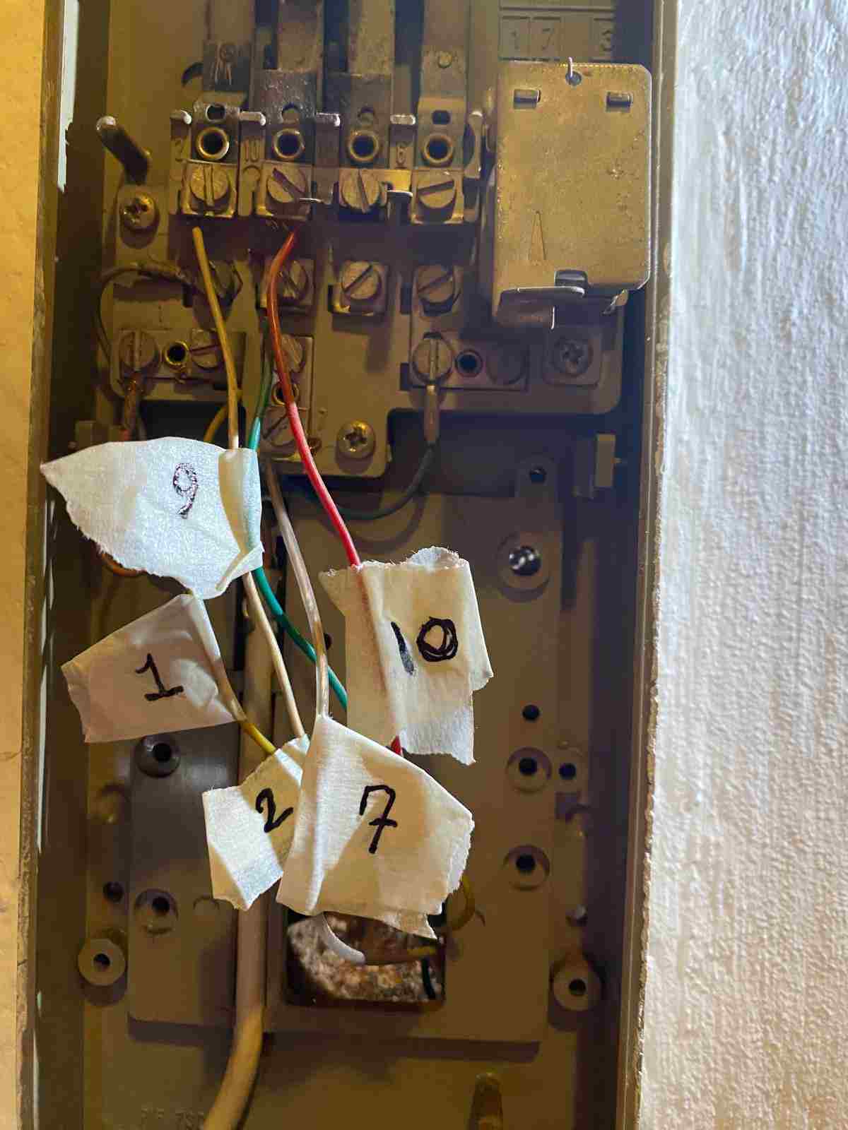

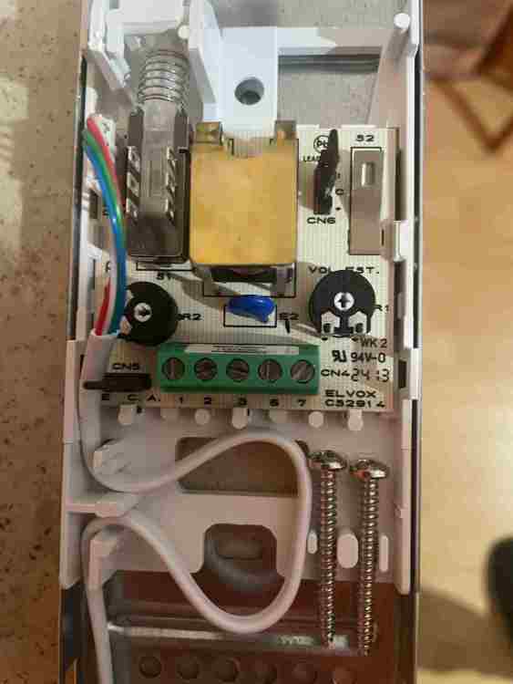

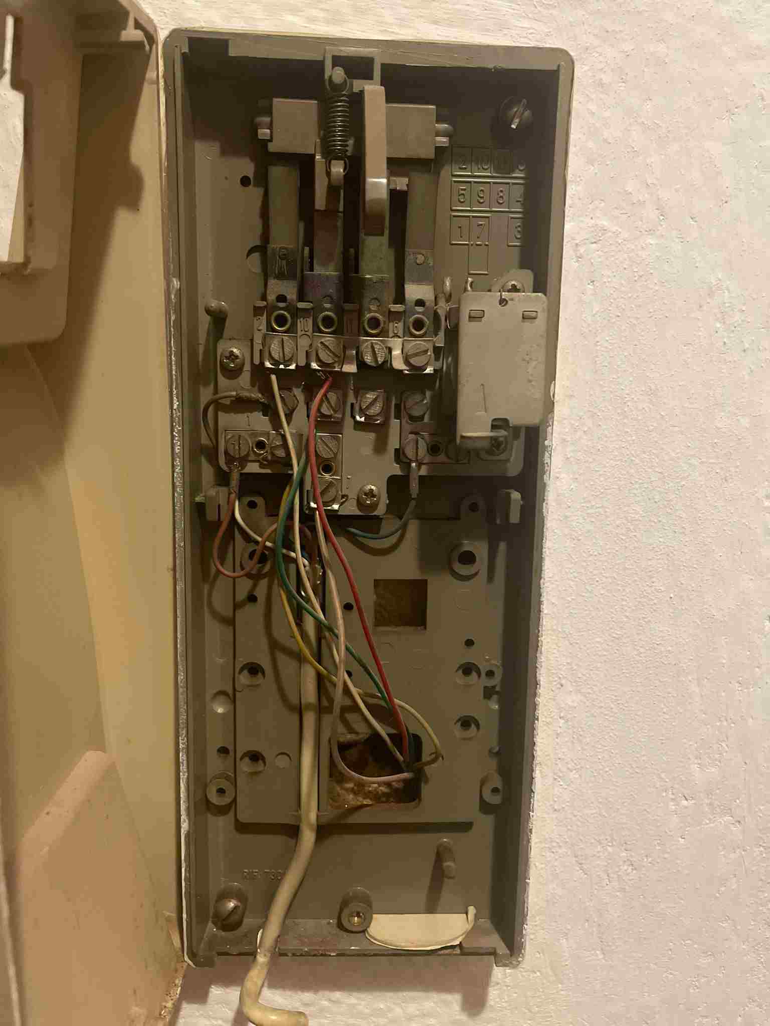

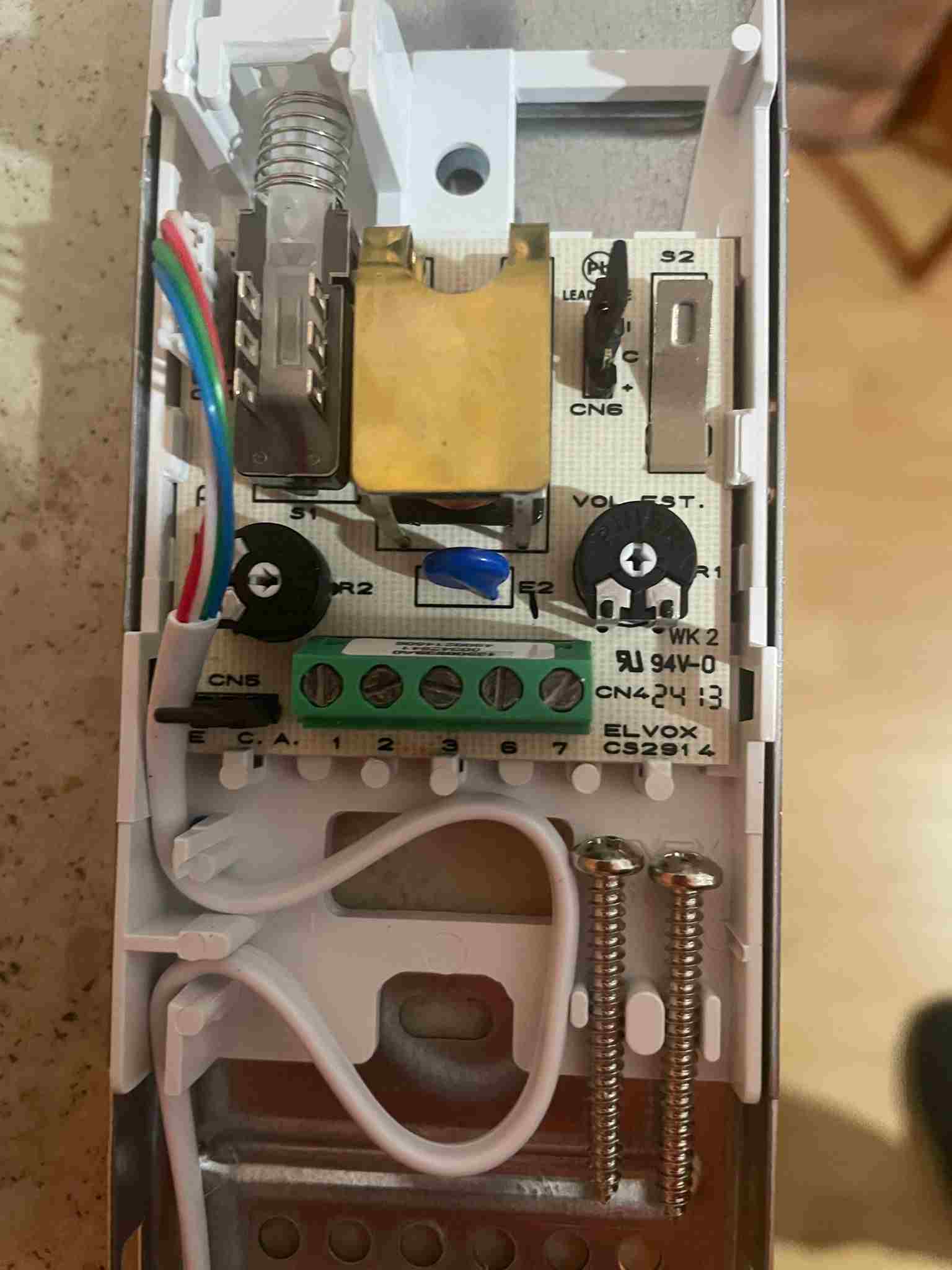

efffe81 Inserito: 10 dicembre 2024 Segnala Inserito: 10 dicembre 2024 Buongiorno a tutti, sono nuovo e anche poco pratico. Volevo fare la stessa cosa della signora Anna (che ha fatto la stessa sostituzione e chiesto ulteriori informazione proprio su questo forum), ho seguito scrupolosamente gli stessi abbinamenti fatti da lei anche avendo fili di colore diverso. I miei genitori abitano in un condominio dove con lo stesso pulsante aprono un cancello esterno e il portone di casa a seconda dove parte la "citofonata". Dopo aver collegato i fili ho riscontrato che al portone di casa funziona perfettamente mentre al cancello esterno funziona tutto tranne il fatto che il citofono non squilla ma toccando il corpo del citofono Elvox con la mano senti una sorta di vibrazione solo mentre qualcuno suona. Perché? di seguito vi giro le foto, purtoppo non ho fatto la foto con i collegamenti al citofono nuovo ma ve li scrivo. 1 (giallo) vecchio ---> 1 nuovo (Altoparlante) 2 (bianco) vecchio ---> 2 nuovo (Microfono) 10 (rosso) vecchio ---> 3 nuovo (Comune) 7 (sembra beige) vecchio ---> 6 nuovo (Chiamata) 9 (verde) vecchio ---> 07 nuovo (serratura) Ringrazio anticipatamente se qualncuno vorrà darmi una mano un saluto Federico
ROBY 73 Inserita: 10 dicembre 2024 Segnala Inserita: 10 dicembre 2024 Ciao efffe81, 11 ore fa, efffe81 ha scritto: Dopo aver collegato i fili ho riscontrato che al portone di casa funziona perfettamente mentre al cancello esterno funziona tutto tranne il fatto che il citofono non squilla ma toccando il corpo del citofono Elvox con la mano senti una sorta di vibrazione solo mentre qualcuno suona. Perché? I collegamenti sono giusti, probabilmente il ronzatore del nuovo 887U assorbe leggermente di più di quello nel vecchio Urmet e crea una caduta di tensione più alta con una distanza del cancello maggiore. Comunque, visto che lo senti vibrare, prova a piegare o alzare leggermente la lamella del ronzatore e vedi se la cosa migliora
efffe81 Inserita: 11 dicembre 2024 Autore Segnala Inserita: 11 dicembre 2024 grazie mille , proverò questa sera e ti aggiorno!
ROBY 73 Inserita: 11 dicembre 2024 Segnala Inserita: 11 dicembre 2024 6 ore fa, efffe81 ha scritto: proverò questa sera e ti aggiorno! Ok, prego
efffe81 Inserita: 12 dicembre 2024 Autore Segnala Inserita: 12 dicembre 2024 Roby 73, le tue indicazioni sono state UTILISSIME...grazie ancora! Come mi hai consigliato ho piegato un pochino la lamella del ronzatore e nel rimettere i contatti ho notato anche che il filo in questione avesse qualche filetto di rame spezzato, ho accorciato di un centimetro il filo per riavere tutto il rame del filo e come per magia FUNZIONA TUTTO! 👍👏
ROBY 73 Inserita: 12 dicembre 2024 Segnala Inserita: 12 dicembre 2024 14 ore fa, efffe81 ha scritto: ..........e come per magia FUNZIONA TUTTO! Ottimo, l'importante è questo. Ciao prego
