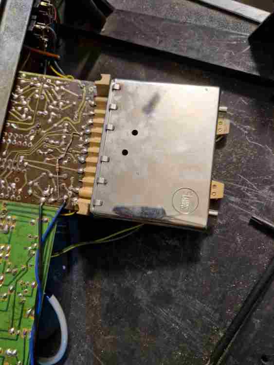

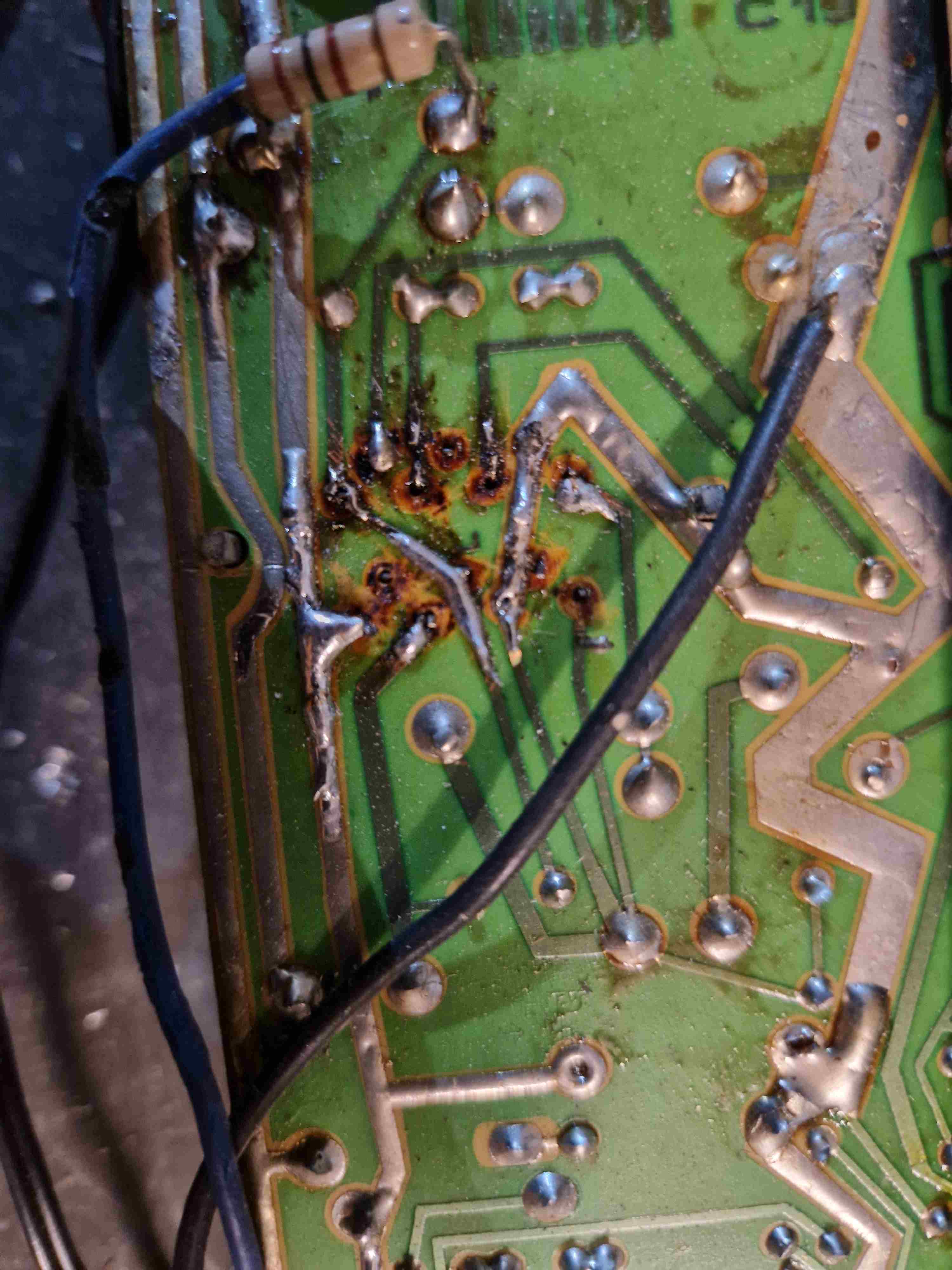

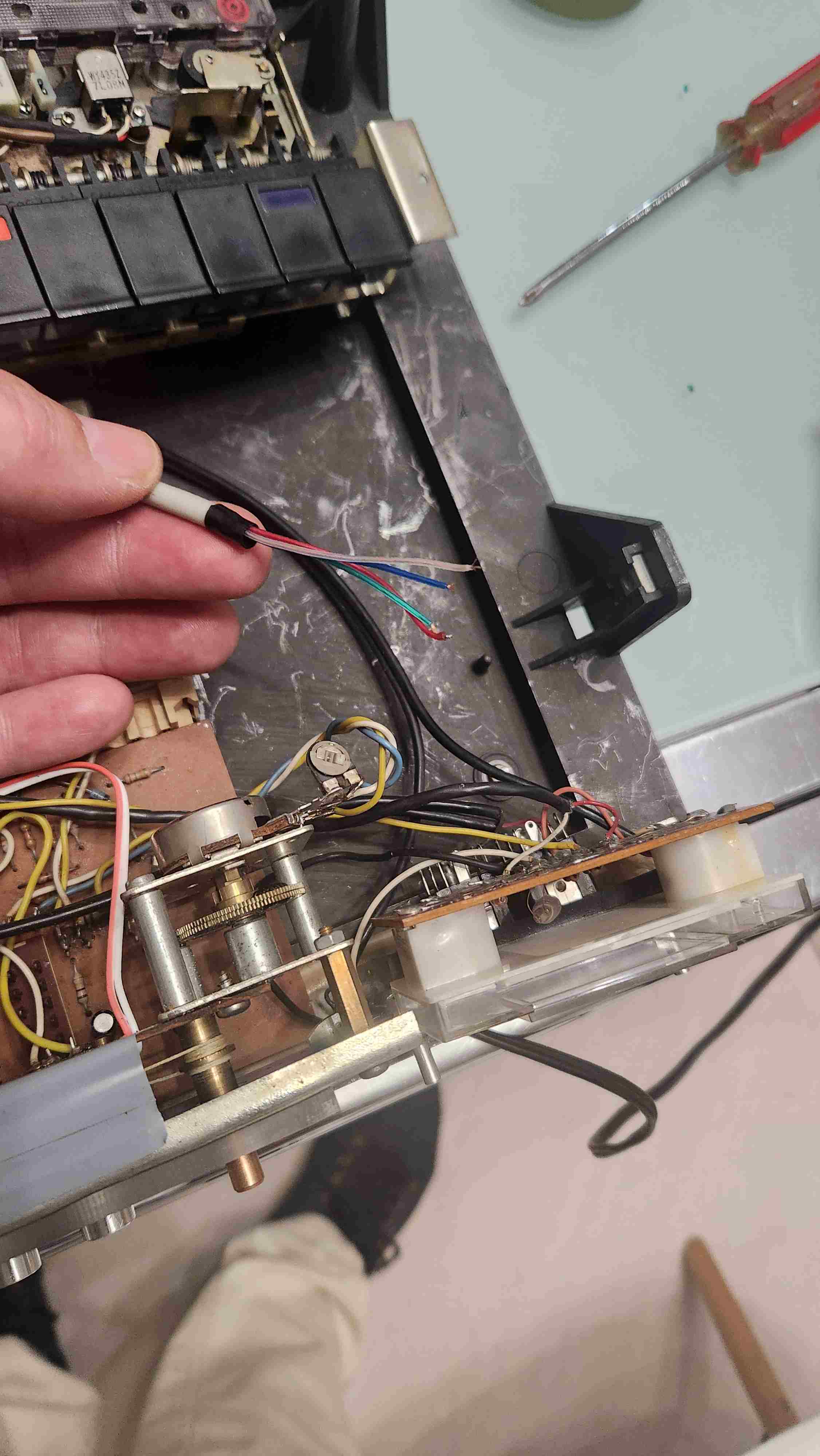

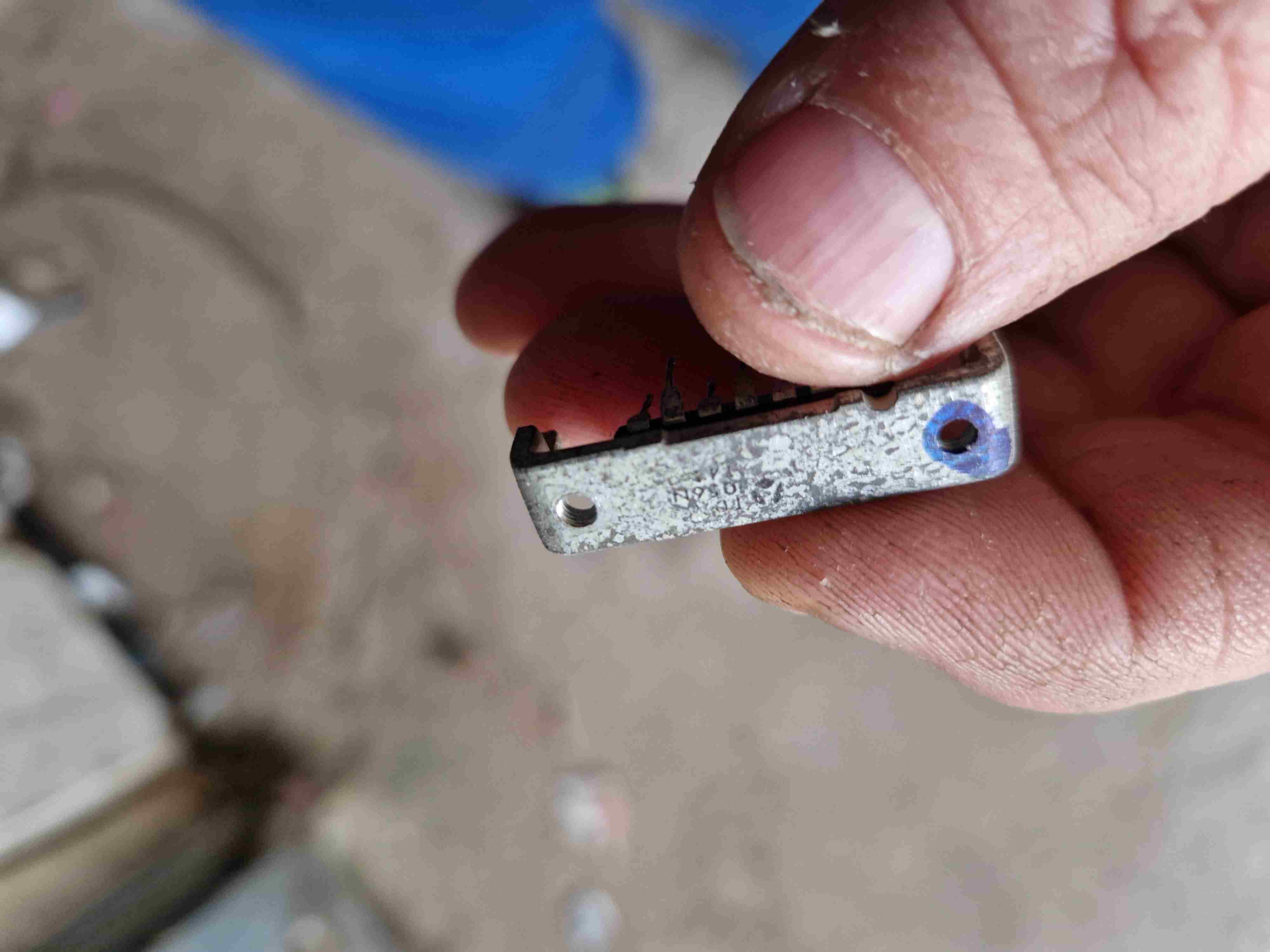

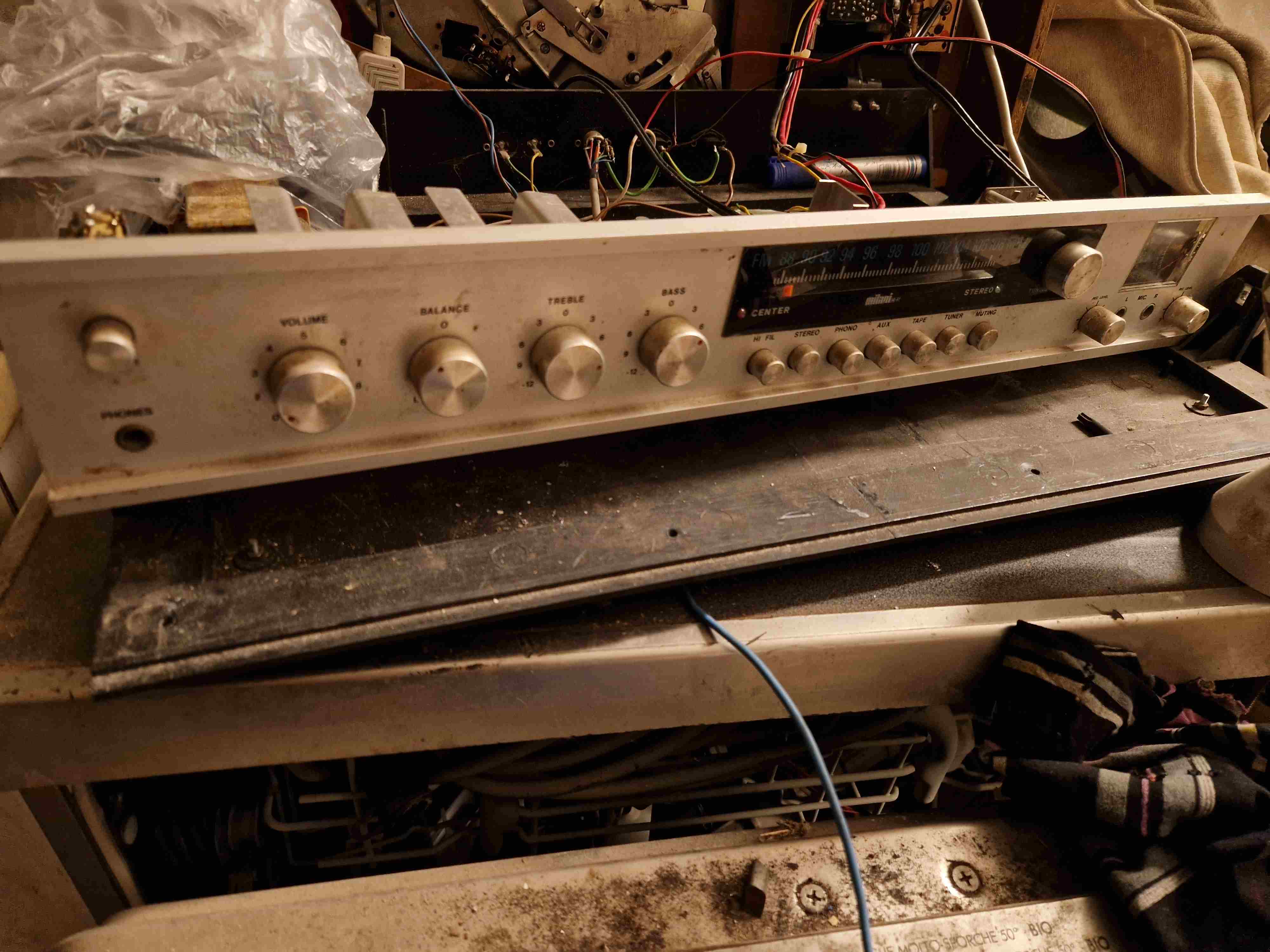

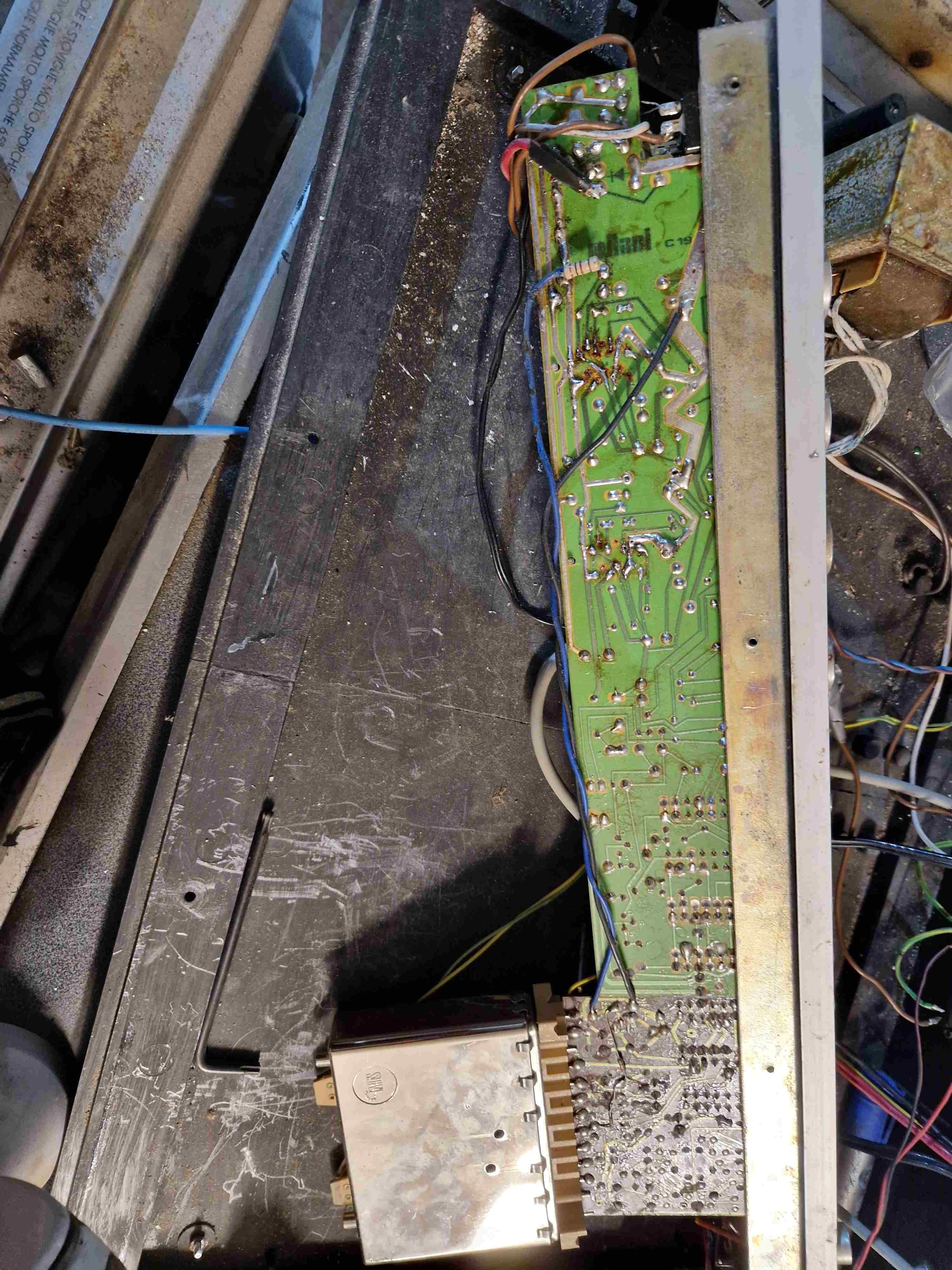

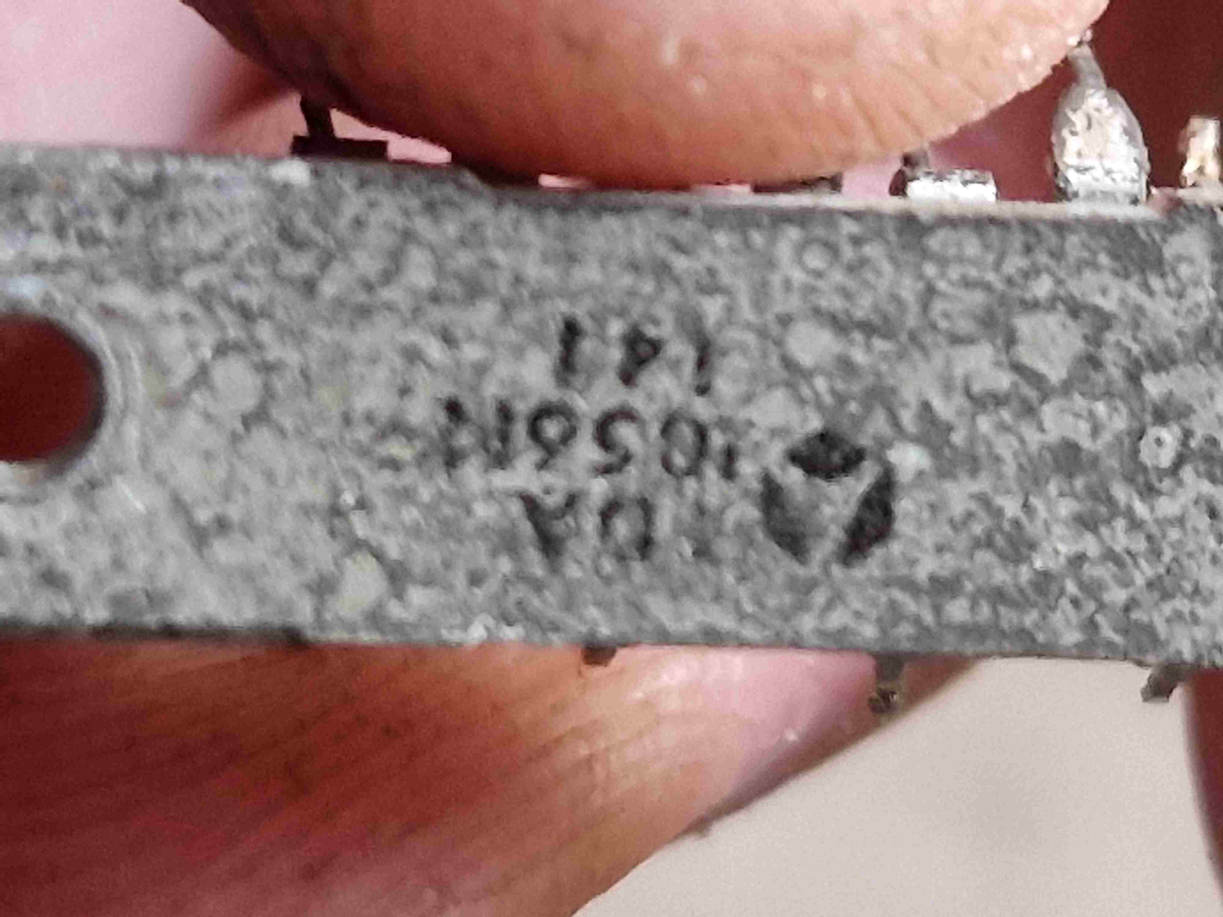

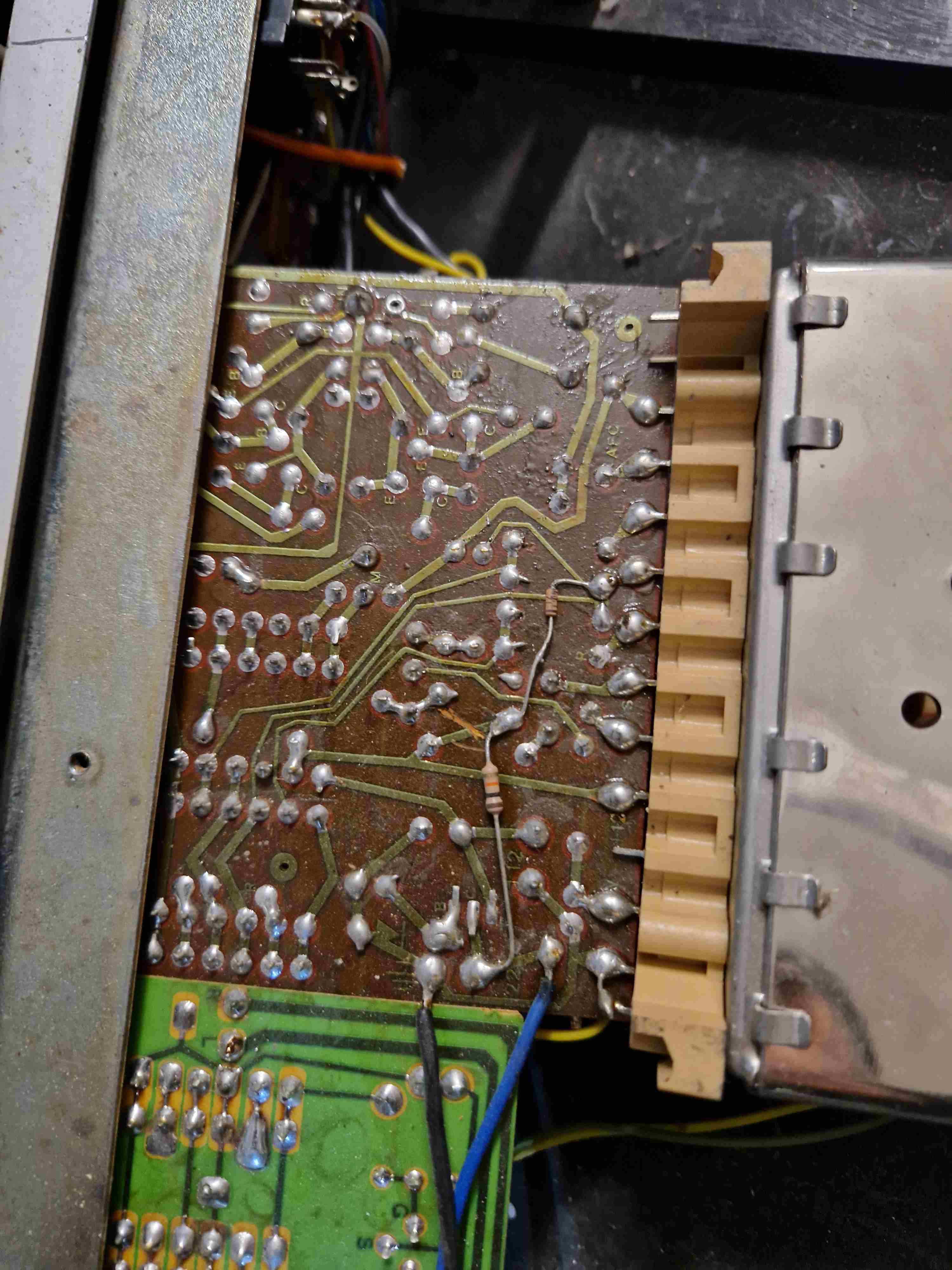

buongiorno, mi trovo questa radio d'epoca che non si sente l'audio.ho provato a cambiare cassa ma nulla .
ho notato che il finale in parte è spezzato,sicuramente per surriscaldamento. l ho sostituito ma niente rimane muta.
qualcuno ha per caso lo schema elettrico
Riccardo Ottaviucci
se i finali sono a transistor non è d'epoca,ma vintage.
buongiorno,
qualche altra informazione per poter far dei controlli?
Riccardo Ottaviucci
le informazioni devi darcele tu,magari con delle foto ai circuiti
  • 3 weeks later...
Riccardo Ottaviucci
no comment sulla saldatura dell'integrato finale.
Se i dici la sua sigla possiamo provare a lavorare col suo datasheet,ammesso che il problema sia la BF
Tantissimi auguri di buon anno a tutti. Dovrebbe essere tda 1056n .le saldature pessime non voleva saldare lo stagno nonostante messo pasta saldante.poi ho il dubbio sulle piste che già mancavano.
Riccardo Ottaviucci
non trovo documentazione. Ti consiglio di rimuovere l'integrato,ripulire le piste con alcol isopropilico o liquido apposito e rifarle da capo, solo col flussante contenuto nello stagno. Poi iniettare un segnale sugli ingressi e sentire cosa accade sulle casse
dovrei fare prima la prova sull'ingresso audio della radio e vedere se esce il segnale e poi sull'integrato.mi servirebbe sapere qual'è il pin ingresso segnale audio sull'integrato
Riccardo Ottaviucci
se non sbaglio l'apparecchio è stereofonico e quindi deve avere due canali identici con altrettanti TDA1056N. Se non va nessun canale il problema è comune ,quindi alimentazioni.
Se invece ne va un solo allora si può indagare per confronto
  • 2 weeks later...
buongiorno,ieri come vostro consiglio o tolto l'integrati pulito e risaldato tutto con un altro stagno. la radio continuava a non funzionare controllo il fusibile ed è bruciato.
metto il fusibile nuovo e va solo un canale .giro la radio per vedere se arriva alimentazioni ad entrambi finali e ribrucia il fusibile.
ho notato che il canale non funzionante il segnale si è fermato prima del jack aux. ho saldato i fili prima e tagliato i fili sicuramente c'è qualcosa a suo interno che fa danni hai finali.
per il momento funziona
Riccardo Ottaviucci
c'è qualcosa che va in corto in modo casuale (il cablaggio mi sembra molto provato ,con segni di usura del tempo). Dovresti fare un'opera di restauro,è questo il termine giusto
  • 4 months later...
Riccardo_970
Il 13/01/2025 alle 08:38 , davide20000 ha scritto:
Ciao Davide,20250602_200829.thumb.jpg.455f113aeec025b1df16610822f5dc23.jpg innanzitutto scusami se ti disturbo. Ho recuperato un vecchio compattone come il tuo e cercando di ripararlo, mentre era aperto, è caduta la parte con il piatto e la cassetta strappando letteralmente il cavo grigio che termina con quattro poli proveniente dalla parte cassette.
Purtroppo non riesco a capire dove fossero saldati, quindi ti chiederei il grande favore, ovviamente se ce l'hai ancora, di inviarmi una foto con i terminali del cavo alla destinazione.
Ripeto, solo se puoi, in caso contrario ti ringrazio lo stesso e mi scuso per averti disturbato. Riccardo.
