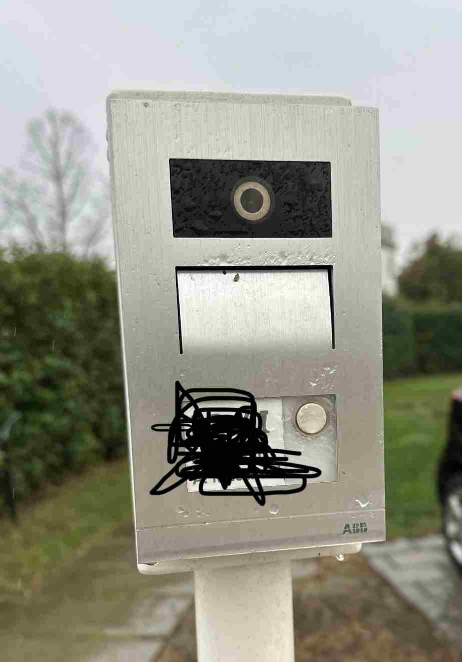

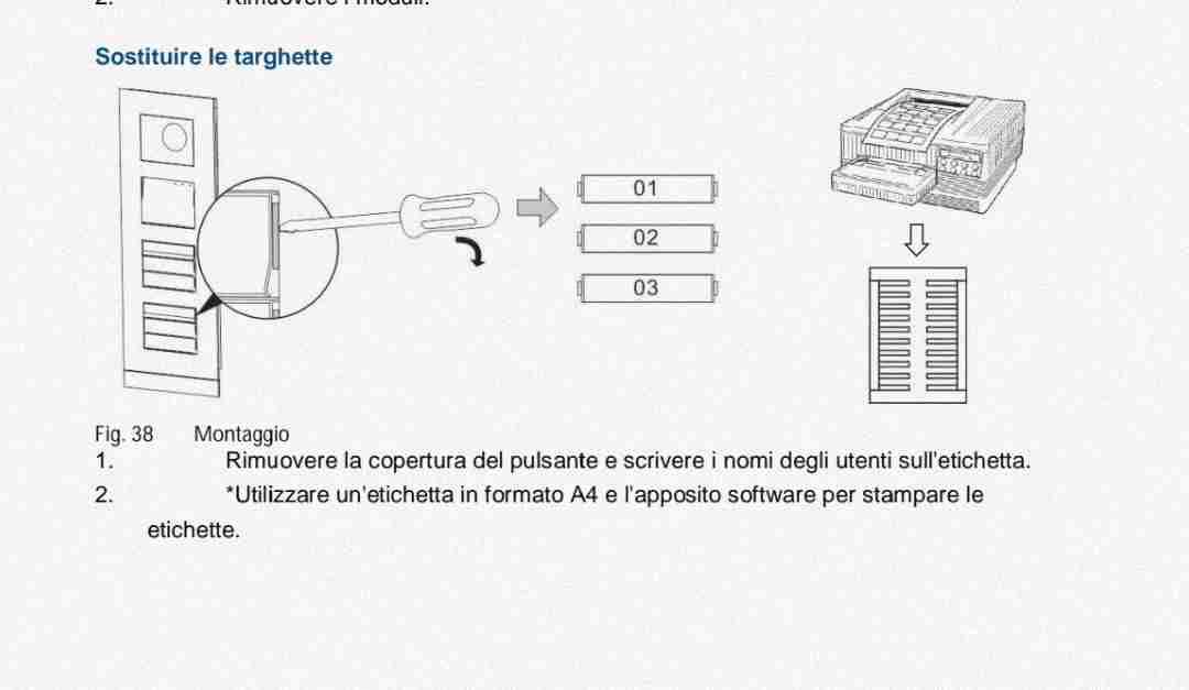

test342
Ciao a tutti ho un videocitofono installato 5 anni fa. Ho bisogno di cambiare i nomi per aggiungere il nome del mio nuovo figlio. Ma non ricordo come aprirlo. Ha tipo una torx in basso ma non riesco a capire le dimensioni. Ho provato con un set di chiavi invano. Non trovo più il manuale di istruzioni. Qualcuno può aiutarmi per favore? É un videocitofono abb singolo. Grazie
Screenshot_2024-12-15-23-08-18-412_com.microsoft.office.officehubrow-edit.thumb.jpg.7130a678fd7f36b897e574a17111fe12.jpg
Sembrerebbe sufficiente fare leva lateralmente sulla plastica protettiva dell'etichetta, almeno questo si capisce dal manuale
Ti ringrazio ma purtroppo no in basso c’è una chiave. Dopo provo a fotografarla
  • 4 weeks later...
Ciao a tutti alle fine ho risolto con una torx t20. 😀
