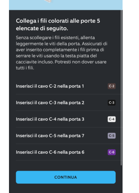

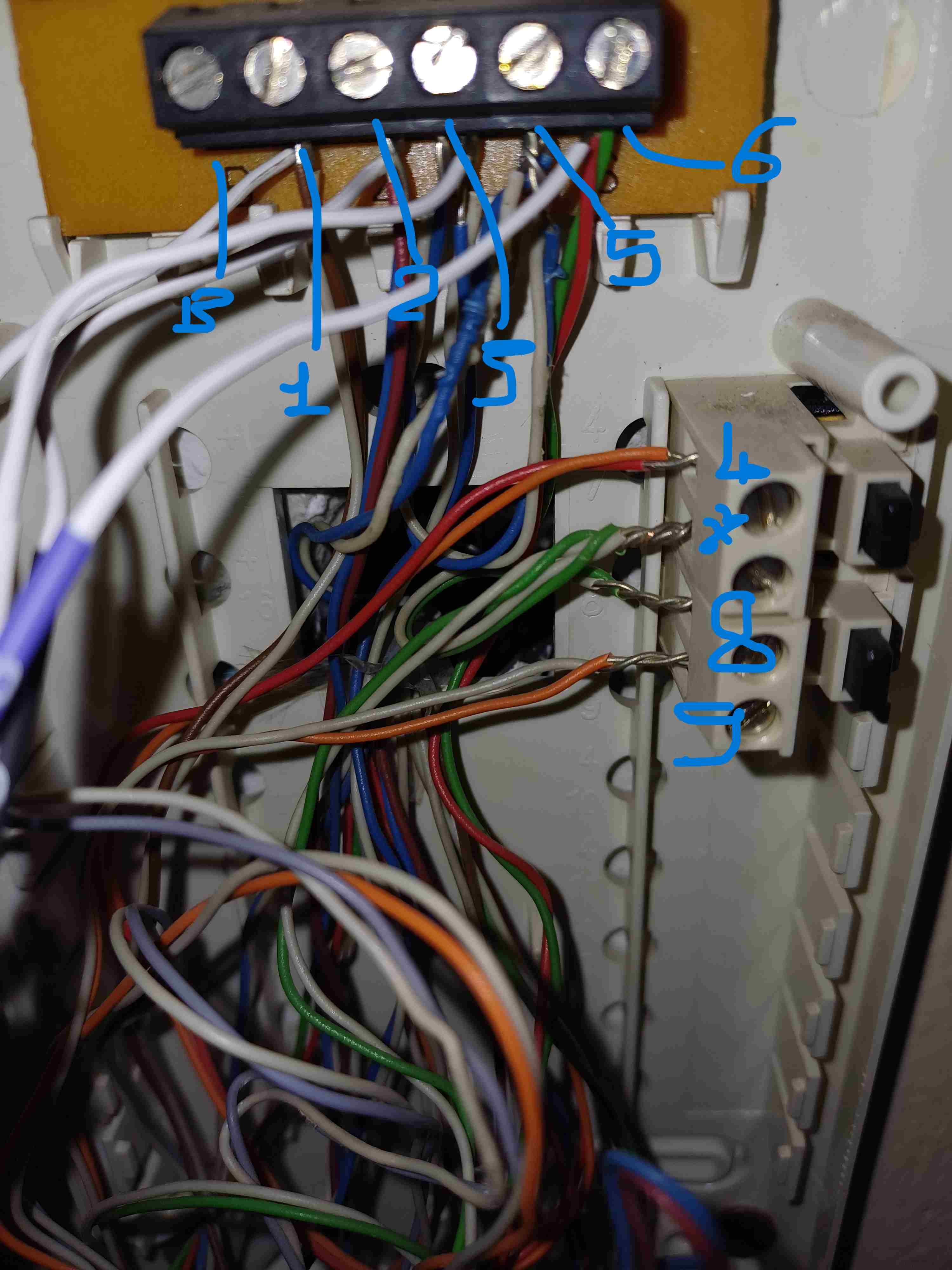

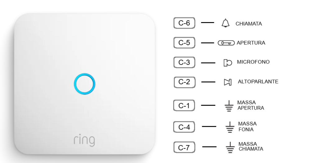

lpizzi2 Inserito: 11 dicembre 2024 Segnala Inserito: 11 dicembre 2024 Salve, mi sono comperato Il ring intercom vista l'offertona BF di Amazon. Purtroppo non riesco a installarlo sul mio ELVOX 900-902, malgrado la dichiarata compatibilità, in quanto le istruzioni riportano il collegamento di C5 nella porta 7 ma la porta 7 non esiste. Provato lasciando il filo penzoloni succede che mi arriva la chiamata sul telefono ma non riesco a aprire la porta. Qualcuno ha un suggerimento?
ROBY 73 Inserita: 11 dicembre 2024 Segnala Inserita: 11 dicembre 2024 Ciao lpizzi2, 10 ore fa, lpizzi2 ha scritto: le istruzioni riportano il collegamento di C5 nella porta 7 ma la porta 7 non esiste. Certo che esiste, guarda bene cosa c'è scritto in rilievo a fianco del morsetto del pulsante laterale a destra, (sempre che il tuo citofono ce l'abbia il pulsante laterale a destra e che non sia un pulsante a parte al di fuori del citofono stesso). Posta un paio di foto del tuo citofono aperto con i collegamenti a vista
lpizzi2 Inserita: 12 dicembre 2024 Autore Segnala Inserita: 12 dicembre 2024 in effetti se guardo nella plastica stampata in rilievo vicino ai pulsati ci sono dei numeri. Ci provo e vi so dire
lpizzi2 Inserita: 12 dicembre 2024 Autore Segnala Inserita: 12 dicembre 2024 (modificato) 5 hours ago, lpizzi2 said: in effetti se guardo nella plastica stampata in rilievo vicino ai pulsati ci sono dei numeri. Ci provo e vi so dire Ho connesso il C5 al morsetto 7 del pulsante e la cosa non solo non funziona ma ha messo fuori uso tutte gli apriporta dell'impianto. Ho notato anche una scintilla avvicinando il c5 al morsetto sintomo che c'era una assorbimento di corrente a vuoto. Fortunatamente staccando mi sembra che funzioni tutto nuovamente. Qualche idea? Grazie Modificato: 12 dicembre 2024 da lpizzi2
Ggiovanni Inserita: 12 dicembre 2024 Segnala Inserita: 12 dicembre 2024 Devi collegare sia 4 che 7. Lo schema proposto dalla app non é adatto al tuo impianto
lpizzi2 Inserita: 12 dicembre 2024 Autore Segnala Inserita: 12 dicembre 2024 12 minutes ago, Ggiovanni said: Devi collegare sia 4 che 7. Lo schema proposto dalla app non é adatto al tuo impianto sai anche dirmi con che C- di ring devo collegare il 4 dell'apriporta? Ps: ma è normale che ci sia assorbimento di corrente al contatto C-5 con 7.. Ho sentito dopo un odorino di bruciato che non mi ispirava per niente
Ggiovanni Inserita: 15 dicembre 2024 Segnala Inserita: 15 dicembre 2024 Non so se il grafico è corretto (l'ho fatto raccogliendo informazioni dal forum) ma prova così: 7 in C-1 4 in C-5
lpizzi2 Inserita: 15 dicembre 2024 Autore Segnala Inserita: 15 dicembre 2024 Il C-5 al 4 non mi da problemi ma avvicinando il C-1 al 7 mi fa na scintilla.. Non vorrei fumarmi l'impianto condominiale..Magari sarebbe anche la volta buona che si decide di mettere qualcosa di più moderno ma se scoprono che sono stato io sono capaci di farmelo pagare. A parte gli scherzi e senza caricarti ovviamente di nessuna responsabilità, è da ritenersi normale il carico che si innesca sul 7? Con il tester "stranamente" non riesco a rilevare nessuna differenza di potenziale fra i morsetti Grazie ancora
Ggiovanni Inserita: 15 dicembre 2024 Segnala Inserita: 15 dicembre 2024 1 hour ago, lpizzi2 said: è da ritenersi normale il carico che si innesca sul 7? Il tester quanti volt ti da tra 4 e 7? non è che l'apertura avviene tramite un relè a 220? Anche se dalla sezione dei cavi... mah 1 hour ago, lpizzi2 said: Non vorrei fumarmi l'impianto condominiale al massimo ti fumi il ring 😅
lpizzi2 Inserita: 22 dicembre 2024 Autore Segnala Inserita: 22 dicembre 2024 Ho avuto la stessa indicazione dal supporto RING che mi ha risposto dopo 10giorni 😒.. Purtroppo niente da fare. Sembra anzi che si azzeri il potenziale dell'apriporta mettendo anche fuori uso tutto l'impianto condominiale.. Va beh .. mi sa che me lo tengo cosi.. già ricevere la chiamata e poter rispondere sul telefono è un plus non da poco. Aprire anche la porta poteva essere utile talvolta ma se proprio non si può pazienza Grazie
captec Inserita: 22 dicembre 2025 Segnala Inserita: 22 dicembre 2025 Salve a tutti, anche io sono in una situazione simile, dopo mesi di mail col supporto Ring, mi han spedito un Intercom Video. Nel mio caso ho un cicalino esterno e il segnale del citofono condominiale particolarmente disturbato. Avete consigli? Grazie
Livio Orsini Inserita: 22 dicembre 2025 Segnala Inserita: 22 dicembre 2025 captec, nuovo utente che, probabilmente, jha accettato il regolamento senza leggerlo. Il regolamento vieta gli accodamenti anche in caso di problemi simili. Bisogna sempre aprire una nuova discussione! Inoltre lpizzi è più di un anno che non interviene sul forum.
