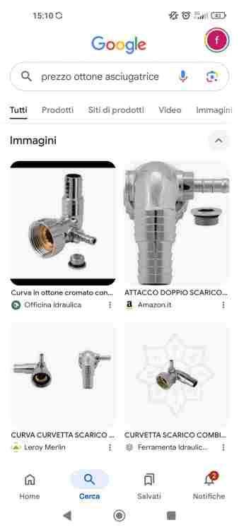

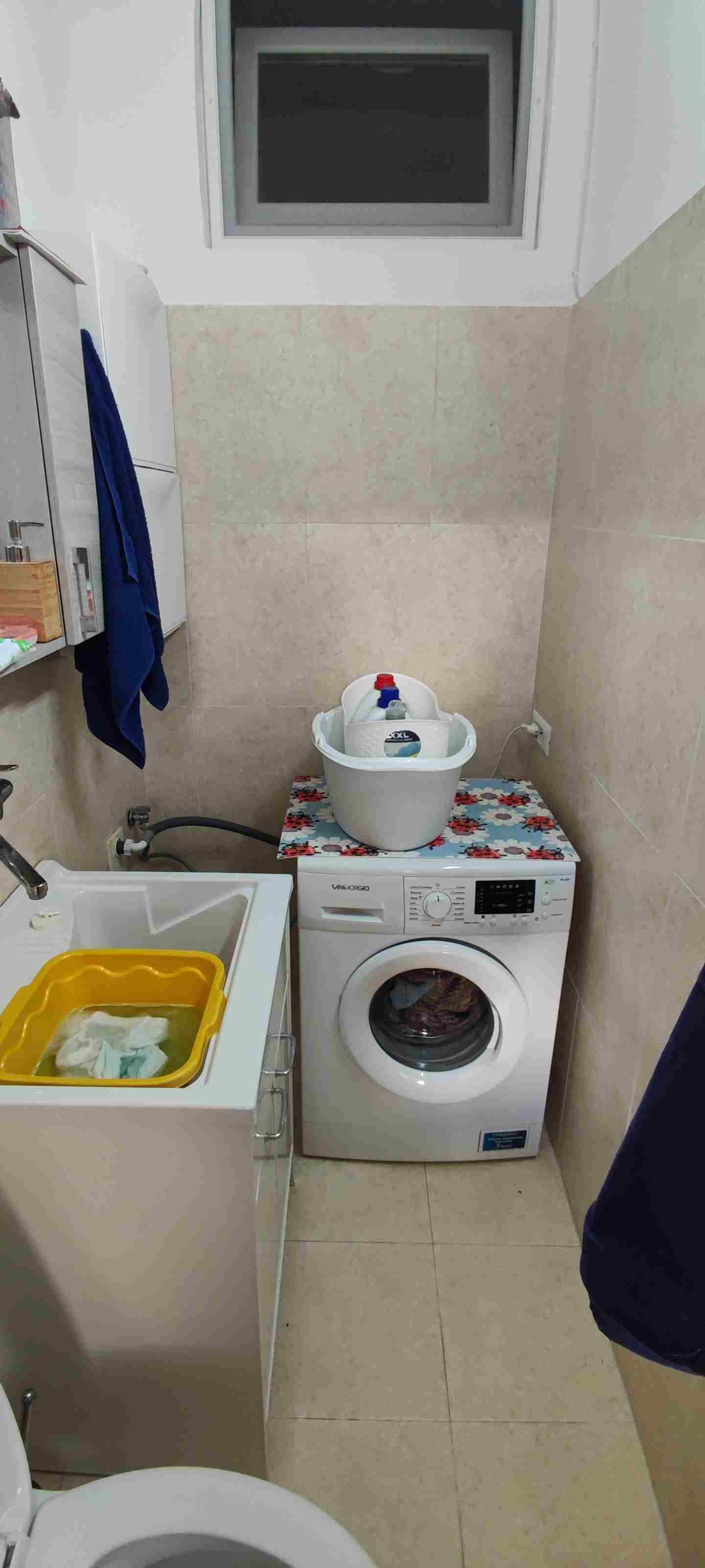

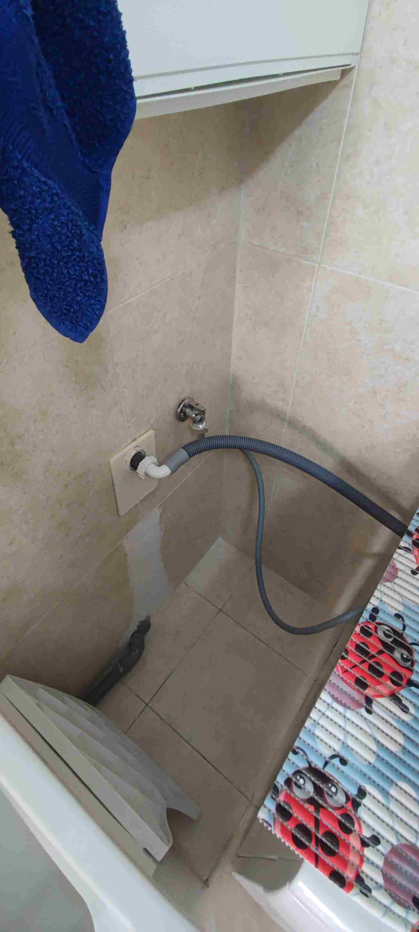

Buonasera ho acquistato una asciugatrice da posizionare sulla lavatrice con apposito kit sovrapposizione e ho preso anche una pipetta di scarico doppia come quella in foto. Ora mi è venuto un dubbio, leggendo le istruzioni dell'asciugatrice ho notato che il produttore consiglia di installare il tubo di scarico a circa 80 centimetri da terra facendogli fare la curva verso l'altro, ma visto che la l'asciugatrice è già sopraelevata come faccio? In questo modo lo scarico sarà sotto il livello dell'asciugatrice.
Inoltre ho visto che anche lo scarico della lavatrice dovrebbe fare una curva verso l'alto ma purtroppo il tubo è un po' corto e non riesco. A cosa serve quella curva può dare problemi se non lo faccio? E infine come devo posizionare secondo voi la pipetta con la parte più grossa verso l'alto verso il basso o laterale?
