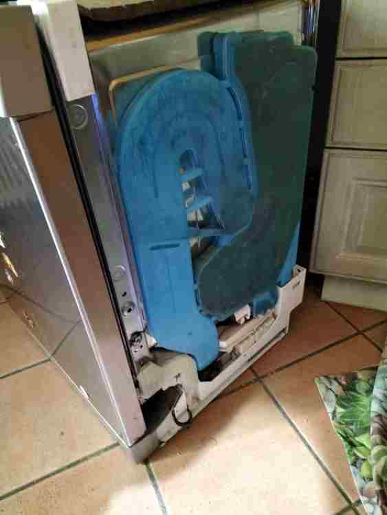

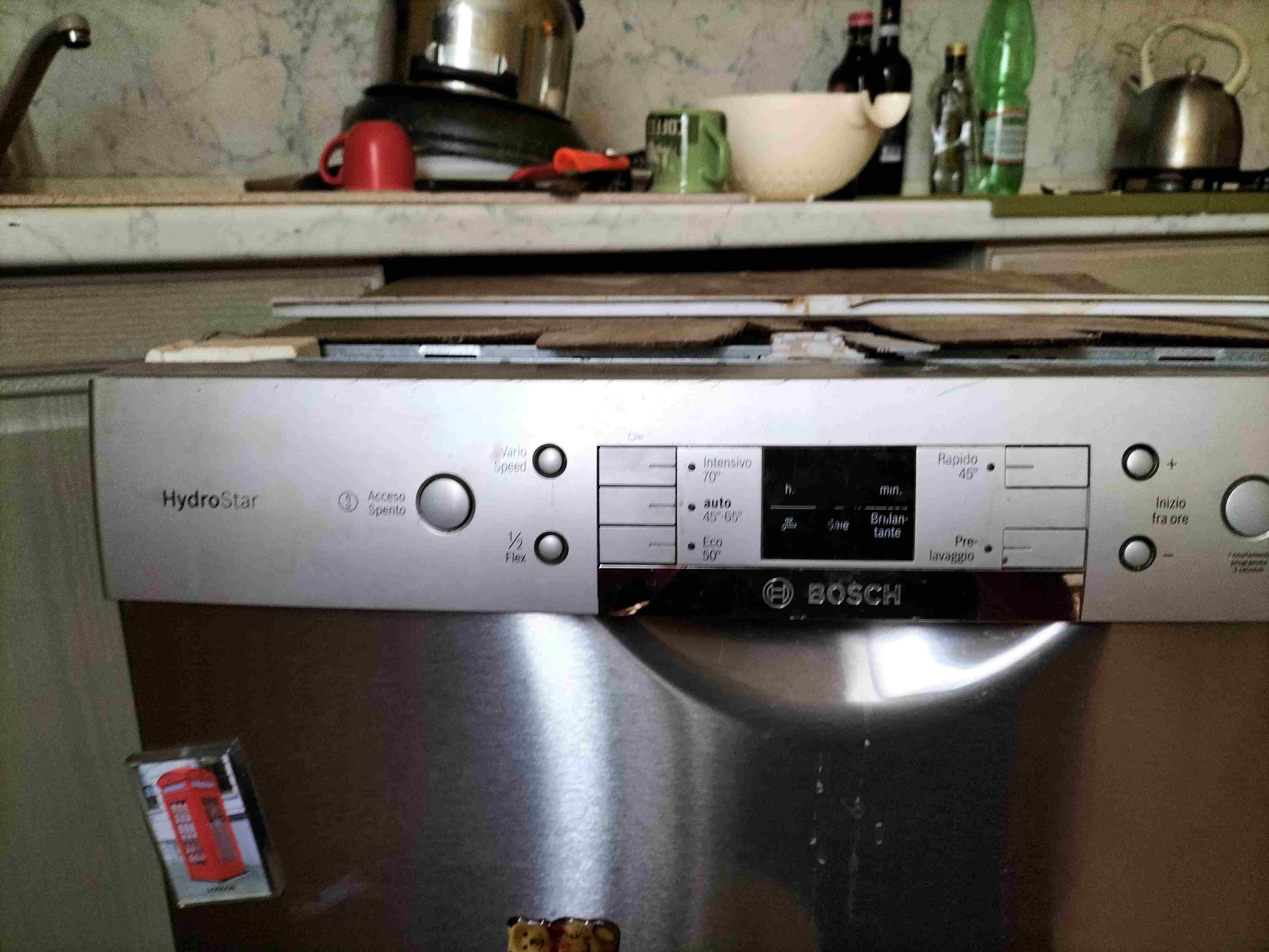

foscolippo Inserito: 12 dicembre 2024 Segnala Inserito: 12 dicembre 2024 Buon giorno a tutto il gruppo, Come in oggetto ho l'errore 09 , in pratica ho visto che non scalda l'acqua, , per raggiungere però la pompa e quindi la resistenza credo di dover prima smontare il "pannello laterale" di cui allego la foto, per far ciò oltre a sganciarlo dai fermi laterali c e all'interno un tappo di plastica tipo sfiato che la tiene ferma , come si può fare per raggiungere la pompa? grazie per l'eventuale aiuto
UABC80 Inserita: 12 dicembre 2024 Segnala Inserita: 12 dicembre 2024 Non si può accedere dall'altro lato?
Stefano Dalmo Inserita: 12 dicembre 2024 Segnala Inserita: 12 dicembre 2024 Credo che convenga sganciare la scheda e liberare la visuale . Altrimenti la vedo nera.Â
Registrati per un nuovo account nella nostra comunità . è facile!
