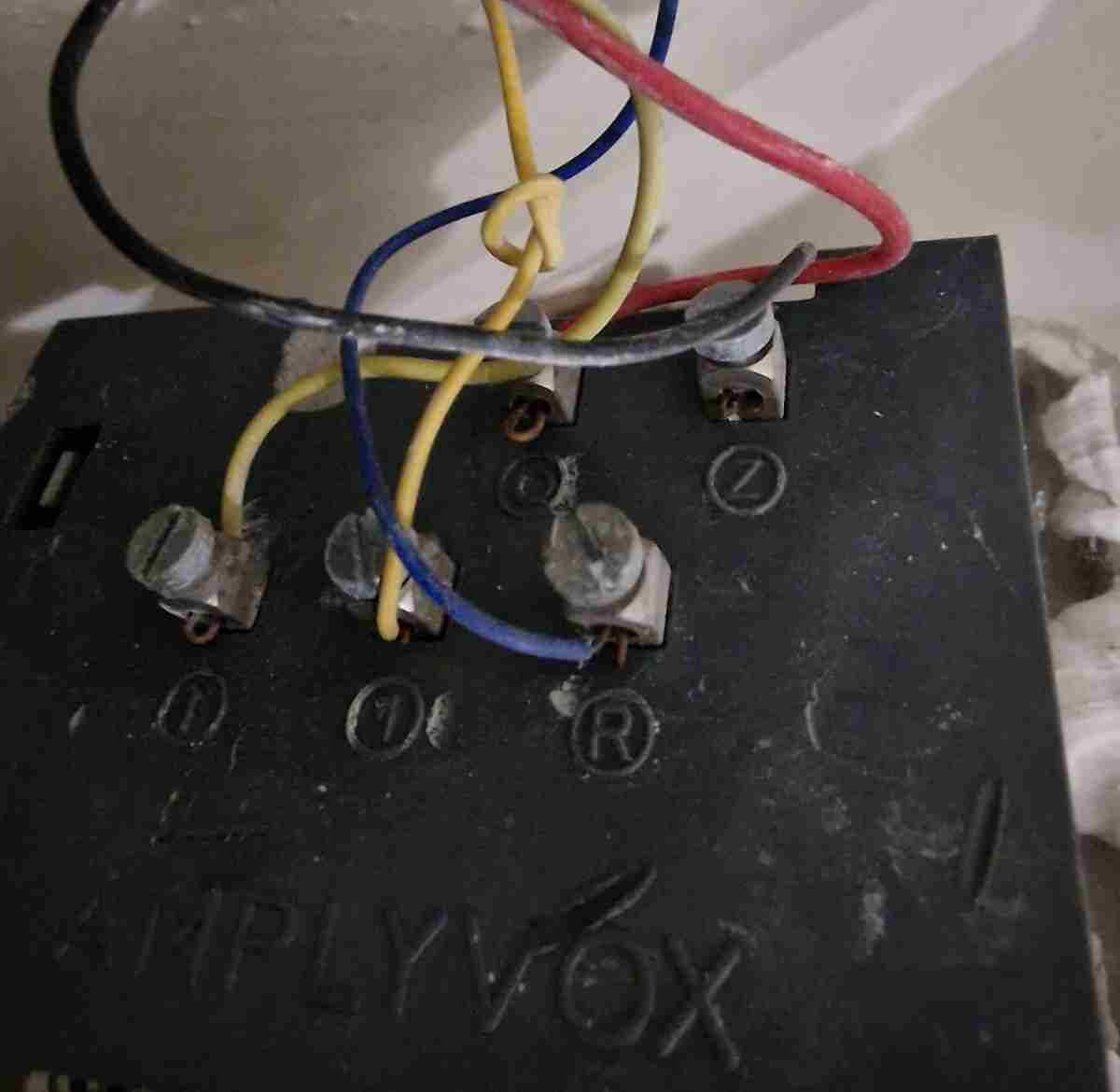

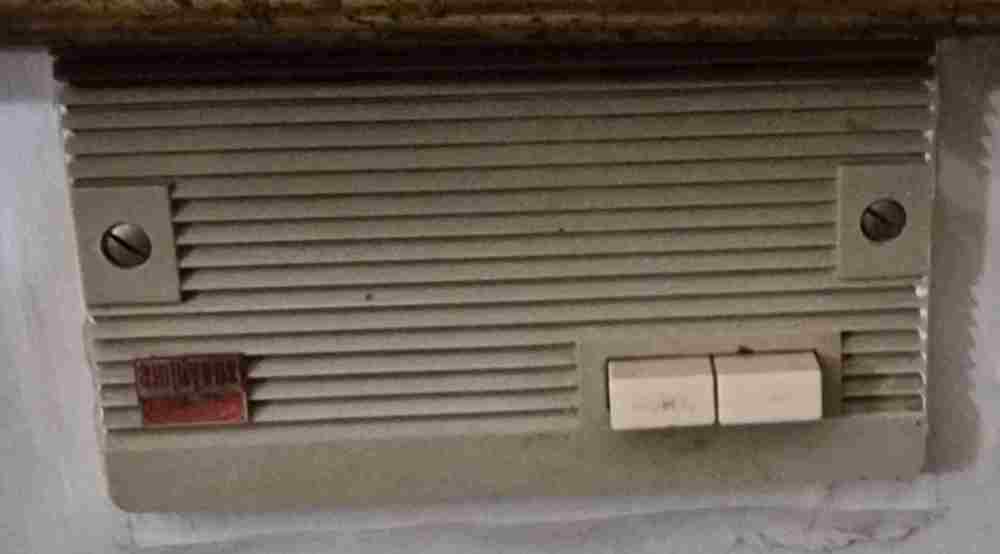

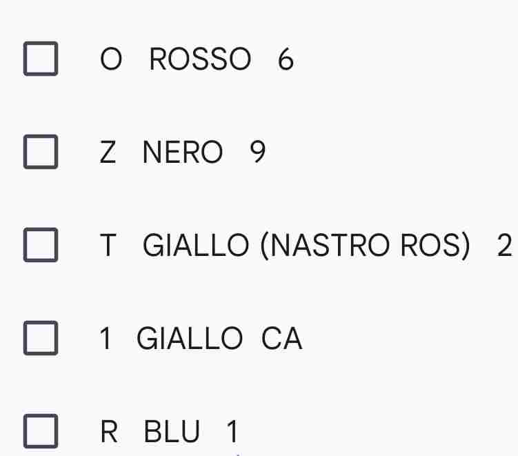

test342
Buon pomeriggio,
questa mattina ho sostituito un vecchio citofono Amplivox (ancora perfettamente funzionante) con un Urmet 1130/16.
L'impianto è un 5 fili (inserisco un paio di foto per far capire meglio) ed ho seguito lo schema come da manuale dell'Urmet, tuttavia una volta provato andava solo il cicalino se suonavano da fuori (stabile di 8 famiglie), fonia e apertura portone nulla.
Cercando un pò in giro ho visto che si poteva fare un ponticello tra il PIN 6 ed il 10, l'ho fatto ed ha iniziato a funzionare l'apriporta, ma la fonia ancora nulla (ho visto che sono i PIN 1 e 2).
I PIN dell'Amplivox sono:
  • O Rosso
  • Z Nero
  • T Giallo (identificato con nastro adesivo rosso)
  • 1 Giallo
  • R blu.
Cosa potrei fare per far funzionare la sezione fonia? Al momento è totalmente muto in entrambe le direzioni. I jumper presenti sul citofono come da manuale sono tutti impostati su 5 (configurazione a 5 fili, standard tra l'altro).
Qui aggiungo sia una foto delle connessioni dell'Amplivox sia una della parte frontale dello stesso.
Grazie a tutti.
Roberto Garoscio
Indica come hai collegato i fili in corrispondenza.
Questo è un vivavoce potrebbe non essere compatibile.
12 ore fa, Roberto Garoscio ha scritto:
Indica come hai collegato i fili in corrispondenza.
Questo è un vivavoce potrebbe non essere compatibile.
Ciao Roberto,
Li ho collegati secondo i collegamenti indicati nell'immagine sotto.
A sinistra ci sono i contatti dell'Amplivox, in mezzo il colore dei cavi ed a destra i relativi contatti dell'Urmet 1130/16 così come da manuale.
Diciamo che tutto nasce dall'esigenza dei miei genitori di avere un volume più alto del citofono. Forse dovrei a questo punto inserire un qualcosa che aumenti il volume?
Screenshot_20241213_072235_Keep Notes.jpg
Modificato: da gezzy815
14 ore fa, Roberto Garoscio ha scritto:
Indica come hai collegato i fili in corrispondenza.
Questo è un vivavoce potrebbe non essere compatibile.
Ciao Roberto,
Li ho collegati secondo i collegamenti indicati nell'immagine sotto.
A sinistra ci sono i contatti dell'Amplivox, in mezzo il colore dei cavi ed a destra i relativi contatti dell'Urmet 1130/16 così come da manuale.
PS: problema risolto, non so perché invertendo i cavi di fonia (1 e 2) funziona tutto perfettamente.
Roberto Garoscio
Le istruzioni non credo siano errate, potrebbe darsi che il volume basso nel vecchio sia dovuto ai fili invertiti?
41 minuti fa, Roberto Garoscio ha scritto:
Le istruzioni non credo siano errate, potrebbe darsi che il volume basso nel vecchio sia dovuto ai fili invertiti?
Ma infatti le istruzioni sono sicuramente corrette, ci mancherebbe. Quel citofono non lo ha mai toccato nessuno dal lontano 1978, per cui se davvero fosse invertito con capisco come.
Potrebbero essere invertiti i cavi alla postazione esterna, fuori dal palazzo? Perché se così fosse, allora potrebbe essere visto che più volte sono andati tecnici a metterci mani.
