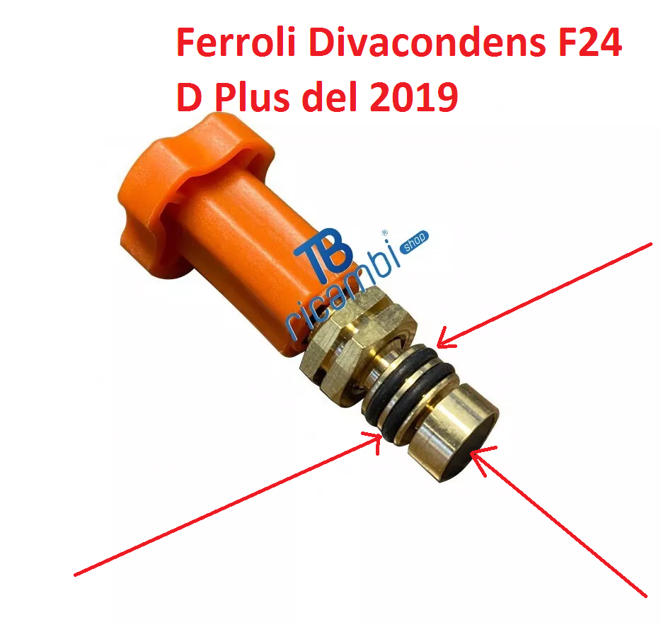

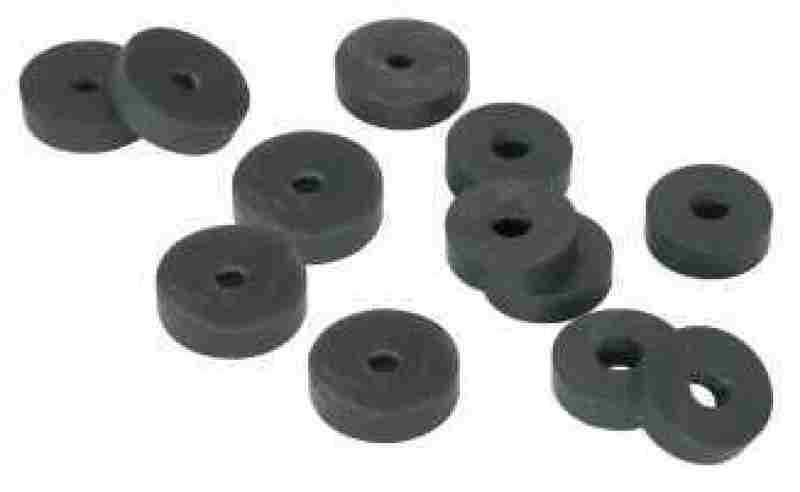

misura O-ring rubinetto di carico Ferroli
salve a tutti, una domanda, premetto che ho cercato su internet per codice e non ne sono venuto a capo.....vorrei sapere la misura degli O-ring del rubinetto di carico di una Ferroli Divacondens F 24 D Plus del 2019 ...oppure se esiste un kit.....grazie
avevo pensato di trovare gli O-ring in ferramenta e di usare i gommini dei rubinetti per il gommino frontale...tipo questi:
ma sono bucati al centro......ma non so se puo' andare bene....
io non perderei tempo ad accrocchiare, gli oring li torvi anche ma il piettello non so... costa troppo il rubinetto?
si reka in realtà costa circa 30 euro, ma il fatto è che non so se perchè forse io stringo troppo, ma sono già 3 rubinetti che cambio nel giro di 3 anni.....mi sembra un po' strano.....per questo cercavo una soluzione diciamo piu' economica e anche piu' sbrigativa.....comunque grazie per la risposta..
Alessio Menditto
Ma diciamo che non è normale dover sempre reintegrare l’acqua.
beh Alessio se cambio il runietto non devo integrare acqua, quindi presumo che sia il rubinetto che perde....ma comunque risulta strano che ne ho dovuti cambiare 3/4 in tre anni...
Alessio Menditto
Volevo dire che se un impianto è stagno, non perde, non c’è bisogno di integrare l’acqua.
Quando hai detto lo stringi troppo, mi è sembrato di capire che in tre anni l’hai usato spesso per reintegrare, in questo senso mi sembra strano, ma forse ho capito male.
Misura il diametro dello stelo e la corda orings, poi da tabella trovi il codice
si Alessio ho reintegrato molte volte....
Mariuz, gli O-rin li trovo, è il gommino centrale che chiude che non trovo.......o meglio li trovo tutti bucati al centro.....magari va bene lo stesso.....dovrebbe chiudere sulla circonferenza....è da provare...se li trovo chiusi (senza buco ) è meglio...
Alessio Menditto
18 minuti fa, diabolik2009 ha scritto:
si Alessio ho reintegrato molte volte....
Eh per quello ho scritto che non è normale, forse non è pensato per essere usato spesso presumendo che non ci debbano essere cali di pressione.
