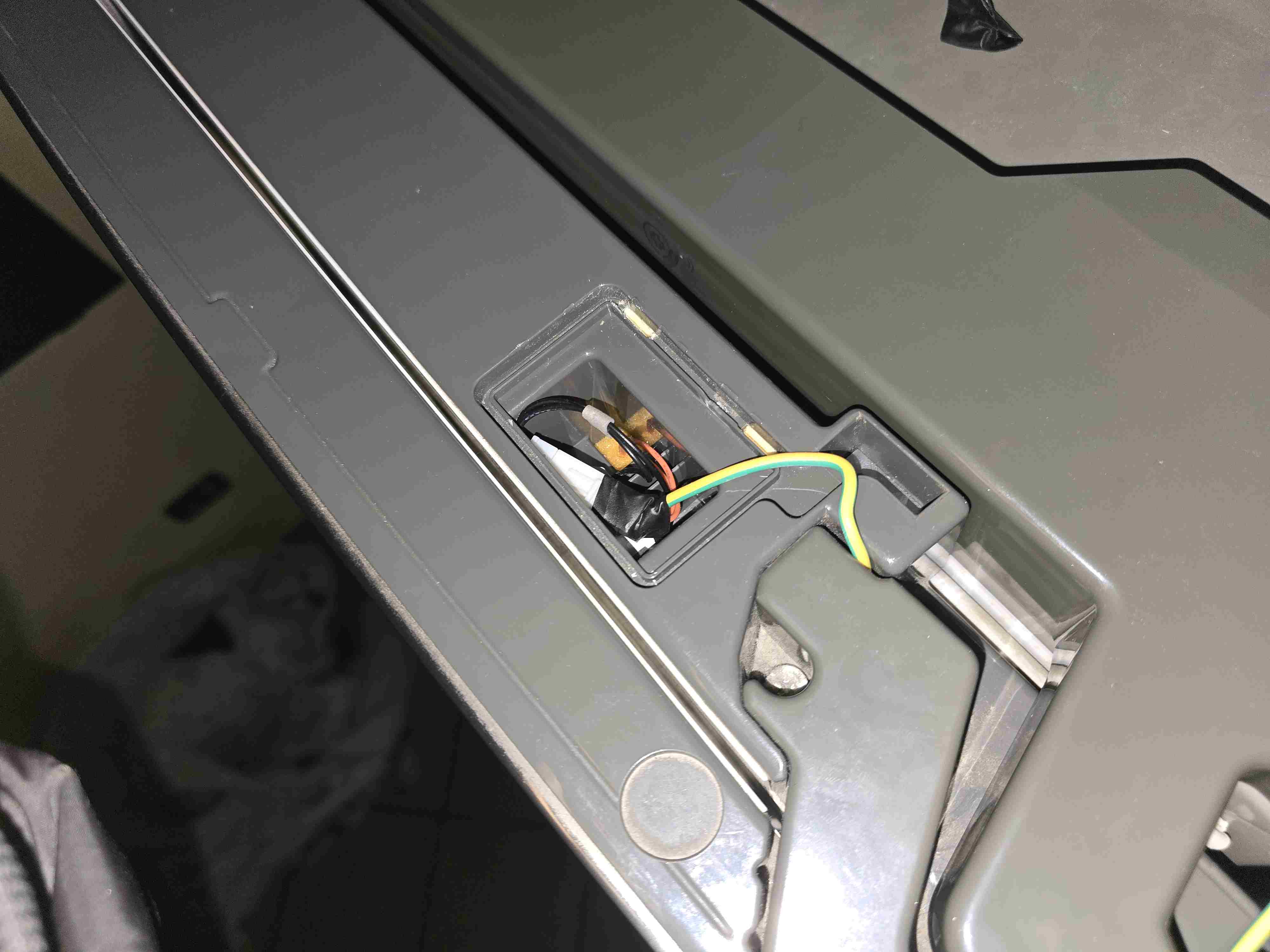

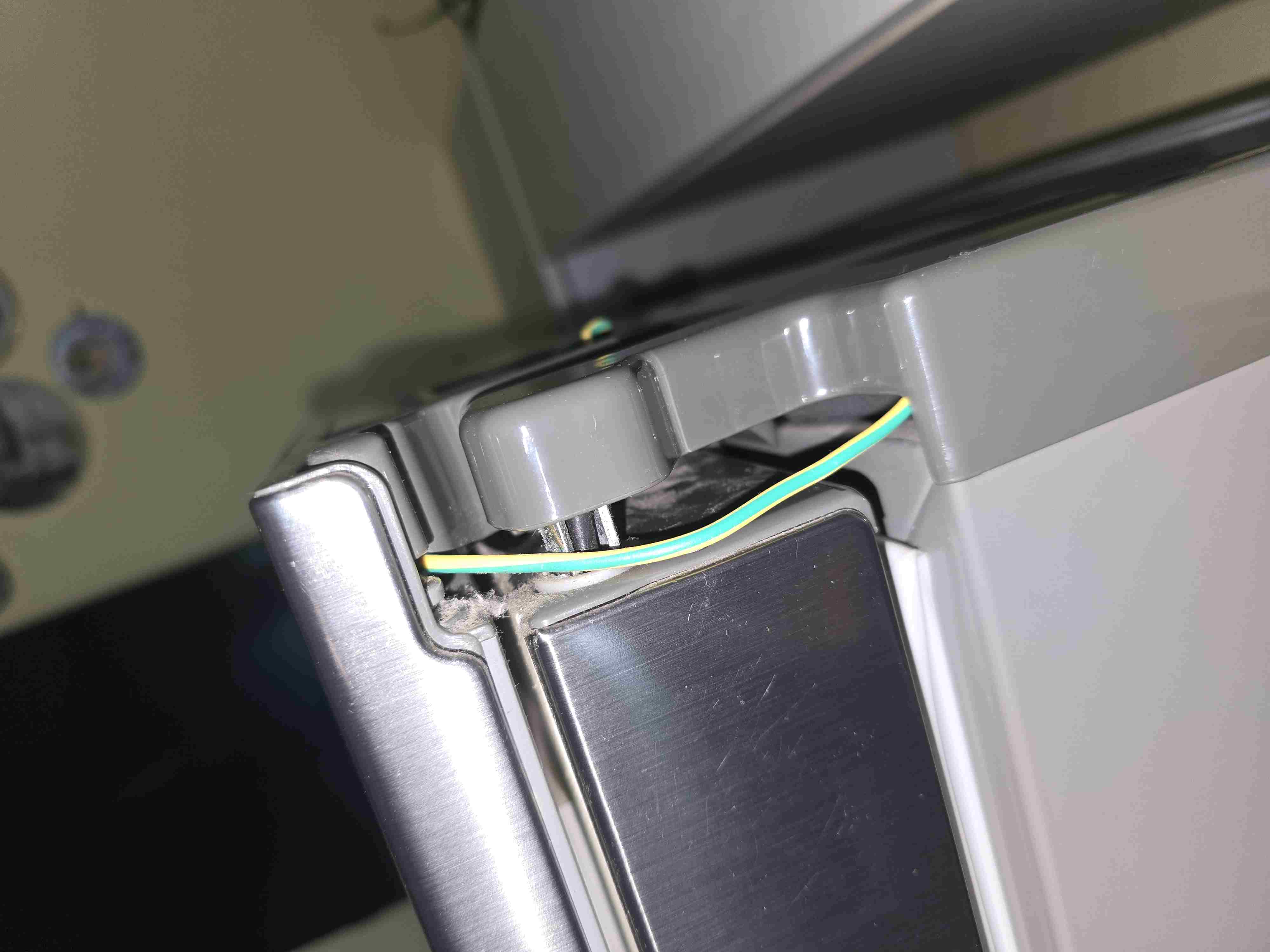

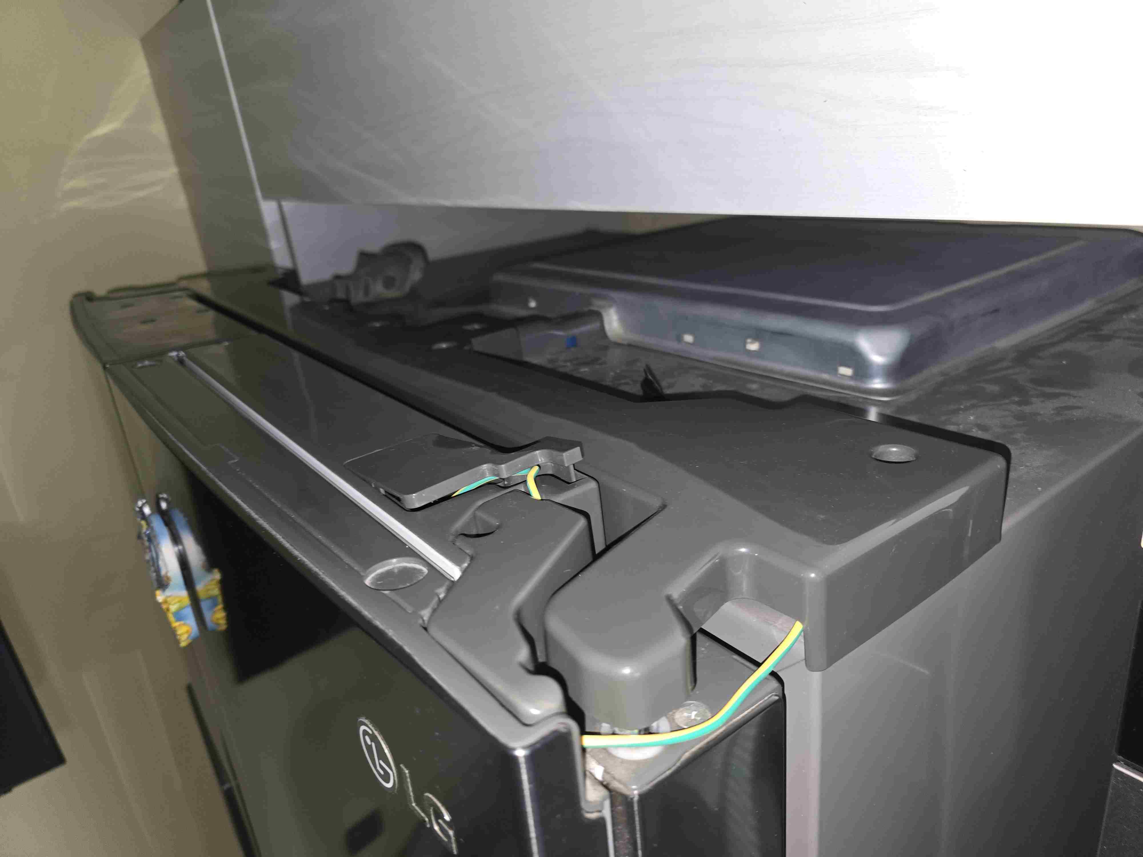

Problema frigo door-in-door LG GSJ960PZBZ
Ciao a tutto
Ho un frigo LG modello GSJ960PZBZ che ha ormai 7 anni. Ieri mattina dopo aver aperto e chiuso la porta destra, da chiusa inizia a suonare come se la porta fosse aperta. Controllo con un magnete il sensore REED della porta destra principale e non reagisce. Dopo un'ora di ricerca guasti vedo che uno dei collegamenti dei 2 REED della porta destra (principale e door-in-door) non da continuità. Ho dovuto quindi mettere un filo esterno per sopperire a quello interrotto.
Dalle foto ho passato un filo da fuori cercando di inserirlo sotto al copricerniere. Il filo originale era parte di un multicavo che entra verticale nella cernera e poi spunta sopra la porta in una botola da un fondo di spugna. Qualcuno sa se la parte alta della porta è smontabile o come passare un filo nuovo dove ora passa il multicavo?
  • 1 month later...
Diomede Corso
ma che accrocchi combinate ? 😡  e ha smesso di bippare ?
