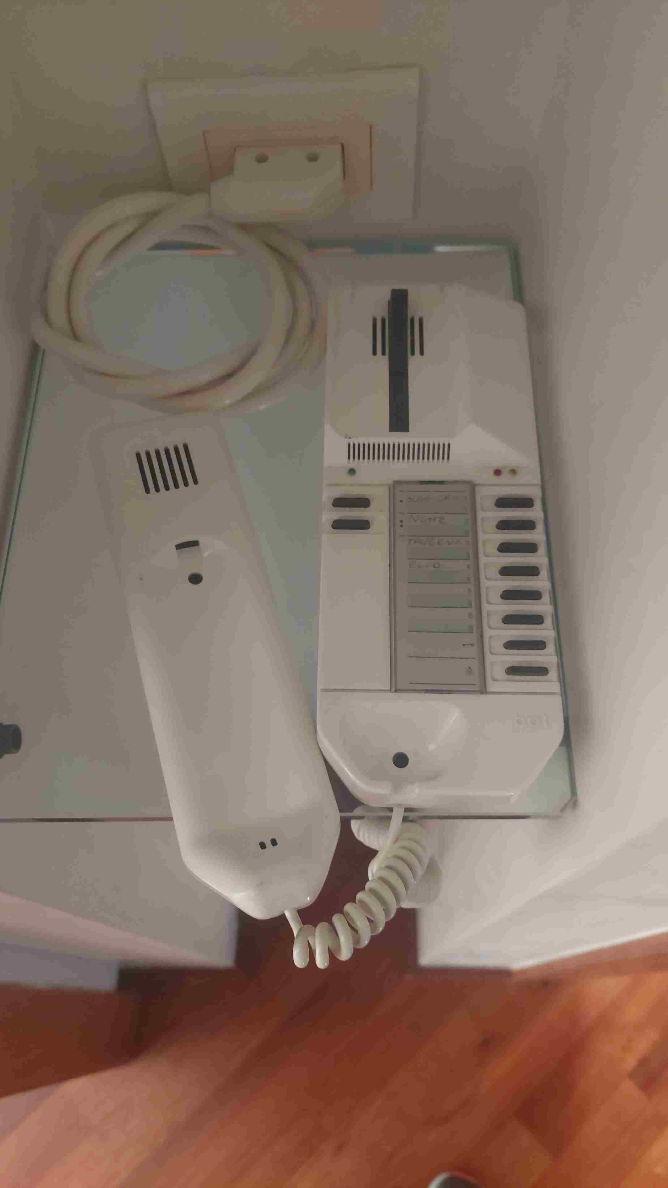

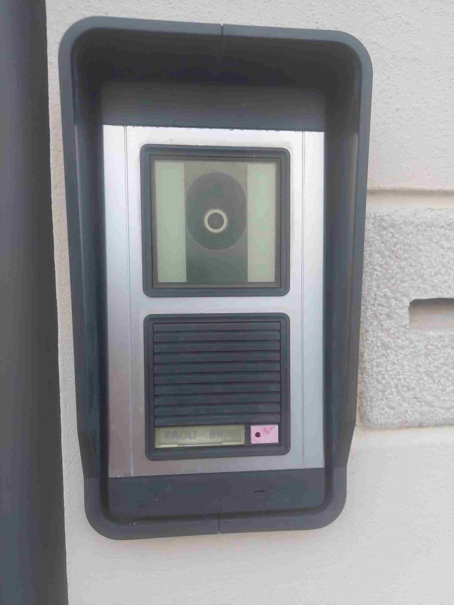

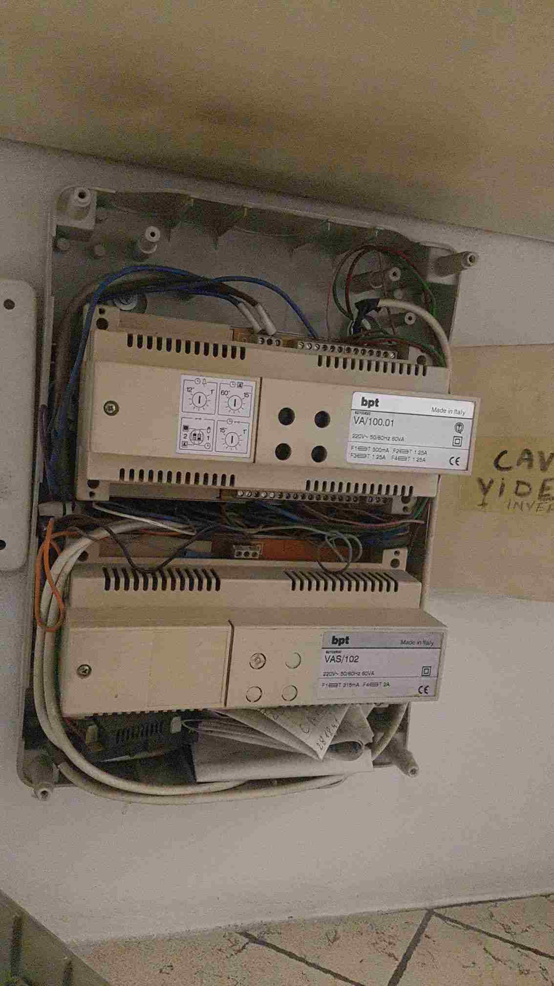

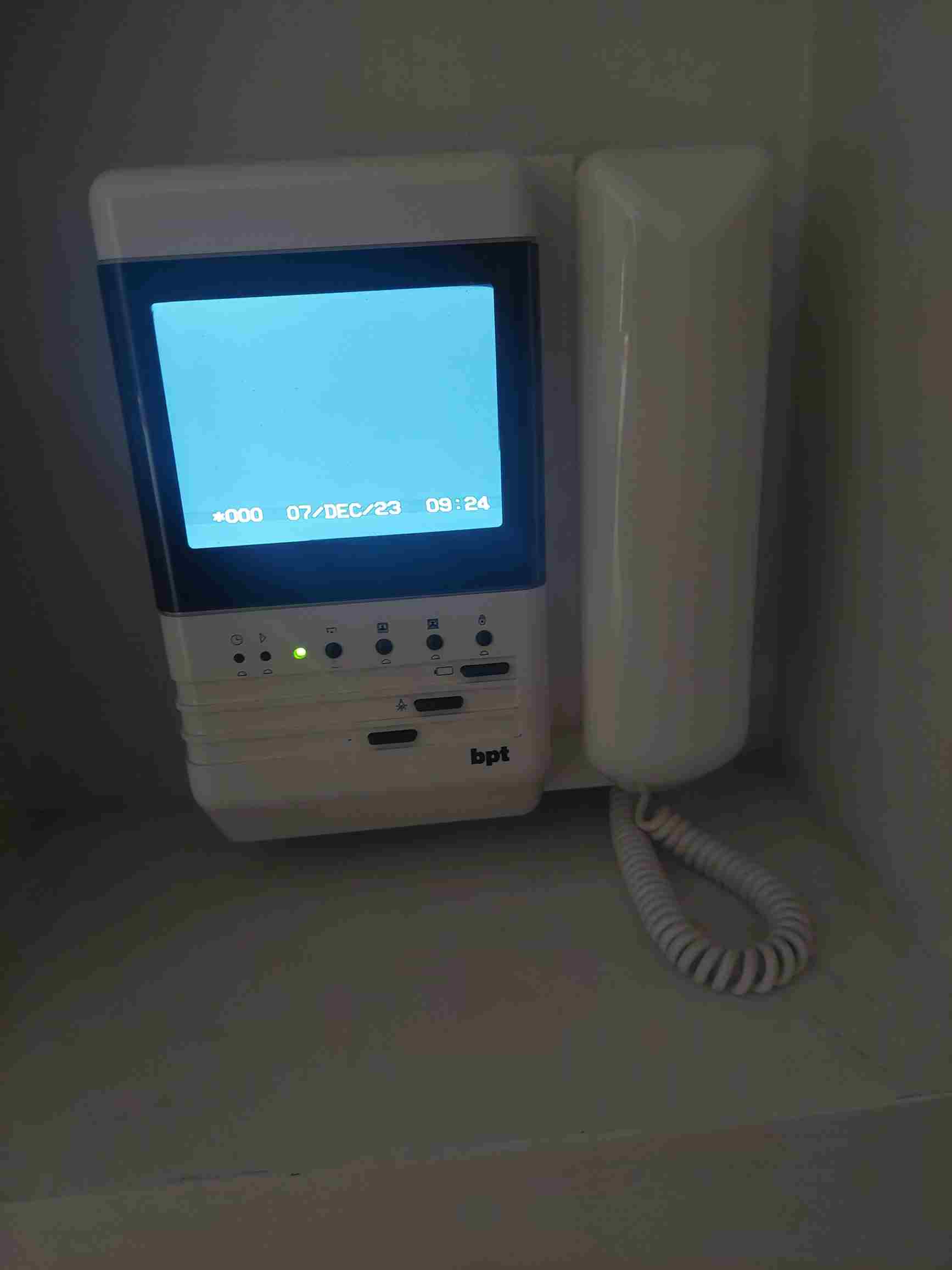

Sostituzione videocitofono BPT
Avrei l’esigenza di sostituire il mio impianto videocitofonico, che dopo 26 anni di ottimo lavoro sta dando segni di cedimento…
Vi descrivo l’impianto che ho adesso ( con relative foto ), in modo che possiate darmi dei suggerimenti su quale soluzione adottare e magari anche sulle difficoltà a sostituirlo.
Marca impianto: BPT ( credo che ora faccia parte della Came ).
Videocamera e campanello montati lato marciapiede, vicino al cancellino di ingresso.
Videocitofono principale montato al piano terra.
Tre citofoni semplici montati in taverna, al piano notte  e nell’appartamento di mia suocera adiacente al nostro.
Centralina VA.100.01 + VAS 102 montata nel sottoscala al piano terra.
Vorrei sapere quale può essere un prodotto che, mantenendo le caratteristiche e la stessa dislocazione di quanto sopra, possa andare bene al mio caso.
BPT - Apparecchio interno.jpg
BPT - Centralina  VA-100.01 + VAS-102.jpg
BPT - Citofoni  piano notte e taverna.jpeg
BPT - videocamera esterna.jpg
Ciao CARLOP1,
9 ore fa, CARLOP1 ha scritto:
..........Vorrei sapere quale può essere un prodotto che, mantenendo le caratteristiche e la stessa dislocazione di quanto sopra, possa andare bene al mio caso.
Qualsiasi nuovo sistema a 2 fili su BUS di qualsiasi produttore tra i maggiori come Urmet, Vimar, Comelit, BTicino e anche BPT che come hai tetto tu, ora è appunto CAME.
Metti in preventivo che sarebbe preferibile cambiare anche i cavi, magari funziona ugualmente, ma probabilmente non con gli stessi risultati sulla parte video.
