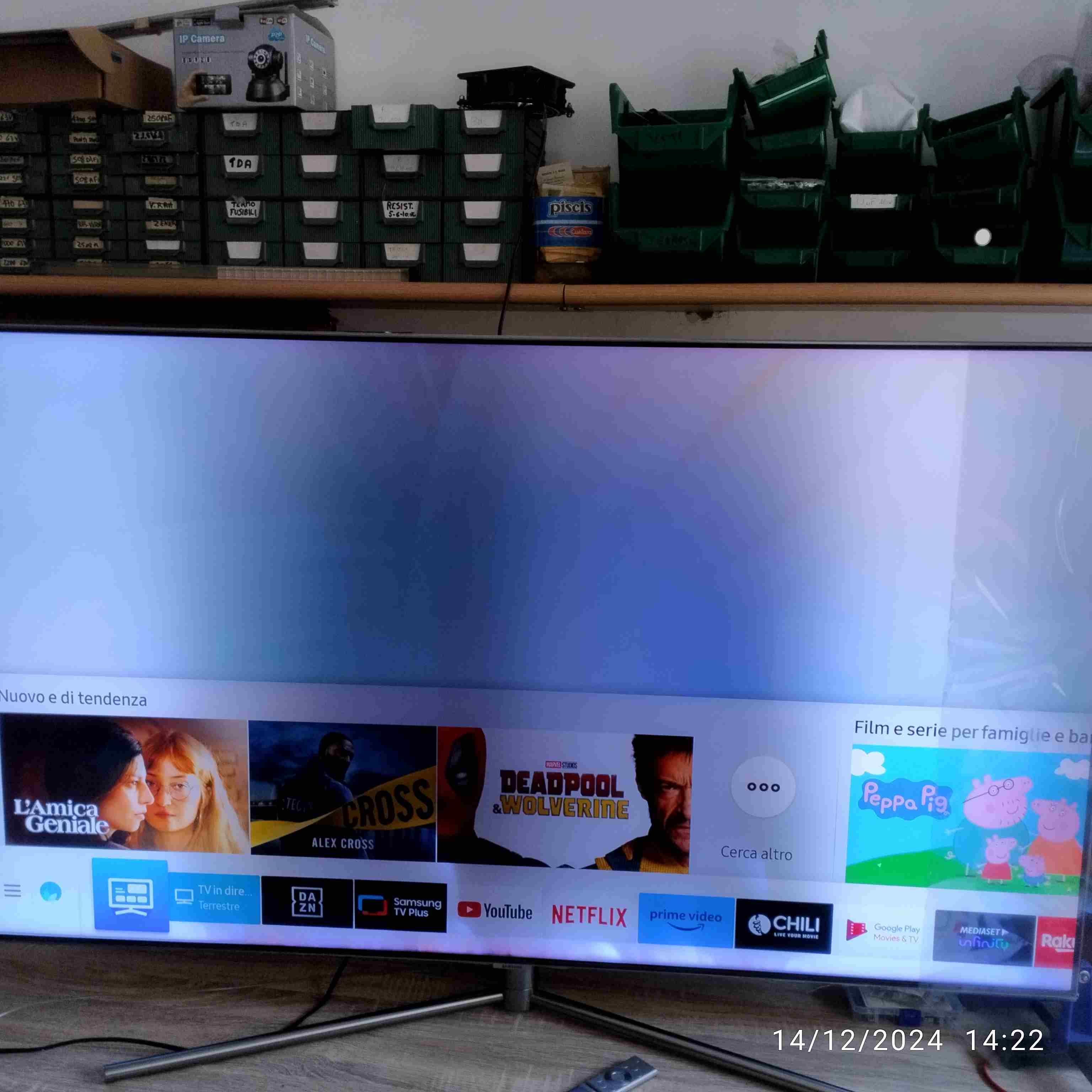

principe74 Inserito: 14 dicembre 2024 Segnala Inserito: 14 dicembre 2024 Ciao a tutti, ho quest qled che si vede così con qualsiasi sorgente, ho già eseguito il test video senza risultati..schermo da buttare?
carlovittorio Inserita: 15 dicembre 2024 Segnala Inserita: 15 dicembre 2024 Mi sembra piuttosto un problema di retroilluminazione.
principe74 Inserita: 4 gennaio 2025 Autore Segnala Inserita: 4 gennaio 2025 Si era il plexiglass rotto
salvo355 Inserita: 5 gennaio 2025 Segnala Inserita: 5 gennaio 2025 il pexiglass credo non si puo sostituire
