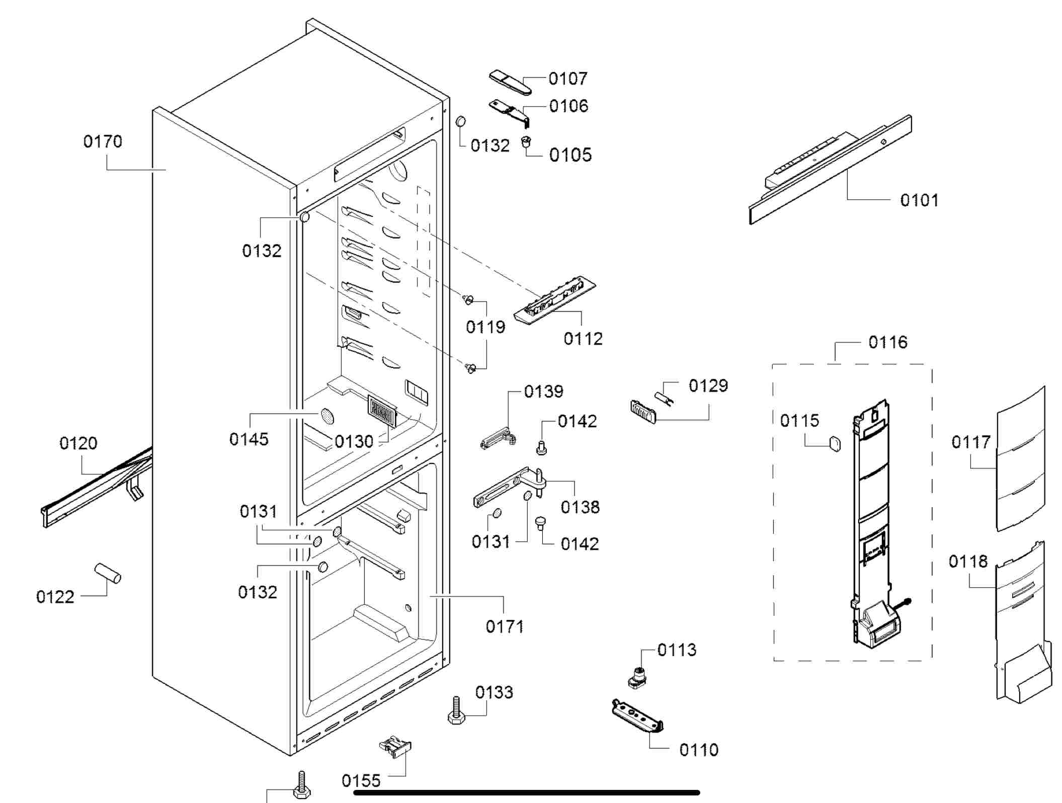

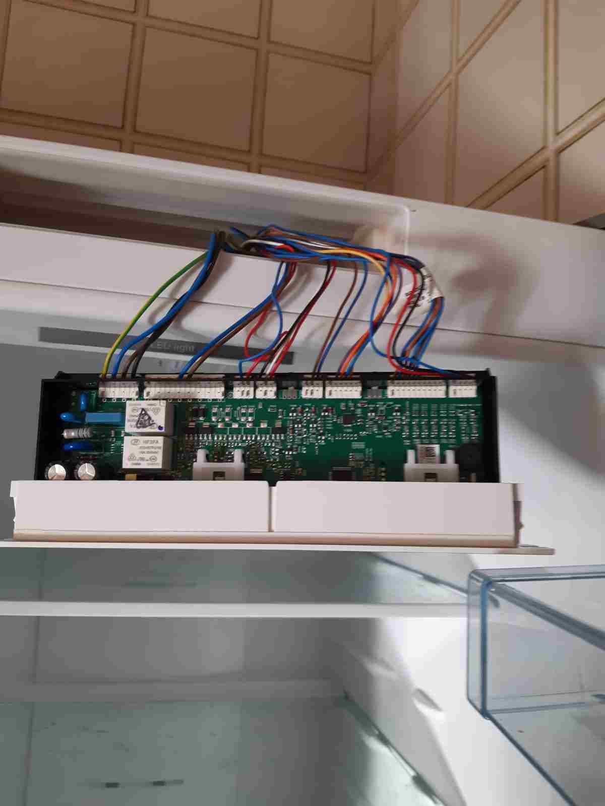

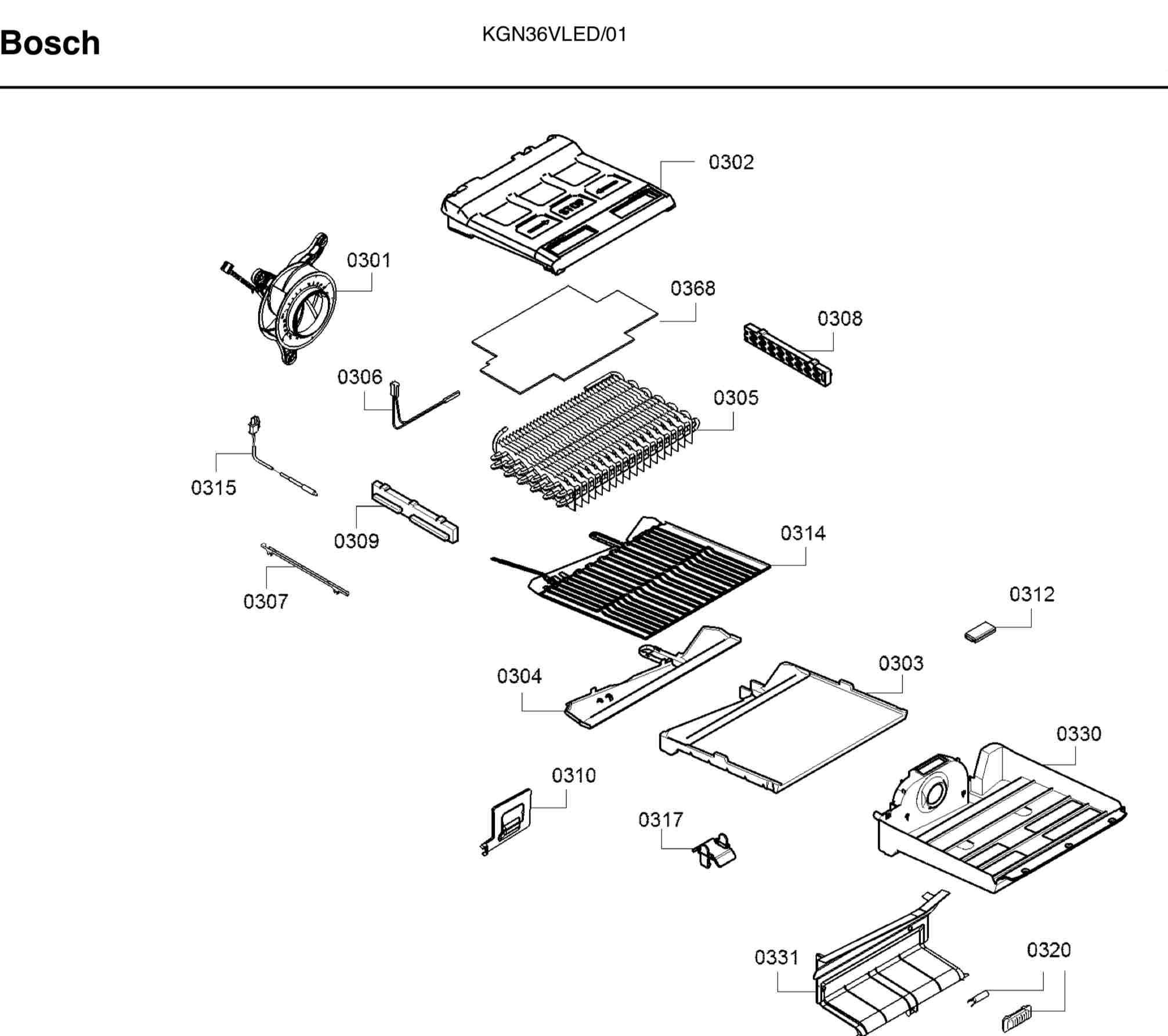

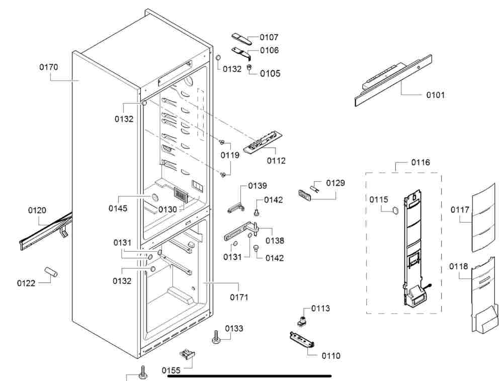

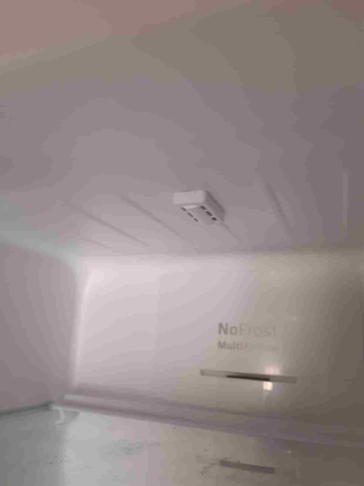

cpcermaz Inserito: 15 dicembre 2024 Segnala Inserito: 15 dicembre 2024 ciao ragazzi ho il mio frigo bosch kgn36 che ha la zona superiore frigo che rimane fissa a 2 gradi , mi si congela tutto ho provato a staccarlo per 10 minuti e riaccenderlo ma non cambia nulla non da segni di allarme o altro cìeì un modo per provare a resettarlo? oppure cosa puo' essere? grazi ein anticipo per l 'aiuto
Stefano Dalmo Inserita: 15 dicembre 2024 Segnala Inserita: 15 dicembre 2024 Purtroppo , o lo stacchi per 24 ore con le porte aperte , quindi devi togliere tutto da dentro, Oppure smonti le pannellature interne del freezer e sbrini a mano , tutto . Ma io te lo sconsiglio ,se non sei pratico su questi smontaggi.
cpcermaz Inserita: 15 dicembre 2024 Autore Segnala Inserita: 15 dicembre 2024 (modificato) Salve stefano, smontare non e' un problema ma avendo un freezer in cantina porto giu il congelato il resto vedro' come fare e' un tentativo lasciarlo staccato per 24 ore o e' una probabile soluzione? quindi potrebbe essere che il freezer e' da sbrinare perche' butta su freddo nel comparto superiore? ma non sono scollegati tra loro i comparti ? una domanda giusto per capire come e' fatto questo tipo di frigorifero Modificato: 15 dicembre 2024 da cpcermaz
Stefano Dalmo Inserita: 15 dicembre 2024 Segnala Inserita: 15 dicembre 2024 È un tentativo , che può essere risolutivo , come non. Visto che la cause possono essere diverse , ghiaccio nel sistema di controllo , sensore , scheda. E magari altro.
cpcermaz Inserita: 17 dicembre 2024 Autore Segnala Inserita: 17 dicembre 2024 Ho staccato il frigo per 24 ore e piu', questo pomeriggio l'ho rimesso in moto Vi tengo aggiornati se tutto torna nella norma in caso non risolvessi il problema con questa operazione come faccio a smontare il coperchietto che al centro tiene il sensore? nonvedo viti o altro? il sensore ha la possibilita' di essere sotituito? come faccio a controllarlo? se ancora buono? non ho trovato nulla su youtube su come smontarlo
cpcermaz Inserita: 18 dicembre 2024 Autore Segnala Inserita: 18 dicembre 2024 (modificato) Aggiornamento: ho riacceso il frigorifero , nulla continua a congelare a -6 gradi come se fosse freezer allego alcune foto della scheda e della zona sensore che dite prossimo passaggio cambiare sensore? il frigo e' un BOSCH KGN36VLED/01 riuscite a darmi il codice corretto del sensore da acquistare? io al momento ho trovato BOSCH NTV 627548 oppure posso fare qualche controllo su scheda? Modificato: 18 dicembre 2024 da cpcermaz
michpao Inserita: 19 dicembre 2024 Segnala Inserita: 19 dicembre 2024 (modificato) Quel codice sensore é corretto, ne monta 2, (prova a scambiarli). Poi c’è anche una sonda temperatura, questa 00635973. Nella scheda, controlla i condensatori, i relè (dissaldali e prova i contatti). Comunque va cambiato solo quello che non funziona! Modificato: 19 dicembre 2024 da michpao
cpcermaz Inserita: 19 dicembre 2024 Autore Segnala Inserita: 19 dicembre 2024 Ciao Michpao grazie per l'aiuto cene sono due? uno nel freezer e uno nel comparto frigo? scusami ma cosa fa il sensore ? rispetto alla sonda temperatura? il sensore si trova nell'alloggiamento della prima foto giusto? gentilmente mi sai indicare dove si trova la sonda temperatura? ora sono in ufficio e non riesco a cercare
michpao Inserita: 19 dicembre 2024 Segnala Inserita: 19 dicembre 2024 Del codice che hai indicato, ne monta 2 (posizione: 0129, 0320). Sonda temperatura (posizione: 0315). Ti allego gli spaccati, ma in questi giorni di urgenze non riesco a fare di più…..
cpcermaz Inserita: 19 dicembre 2024 Autore Segnala Inserita: 19 dicembre 2024 Grazie mille sei gentilissimo, figurati capisco benissimo per le urgenze fai gua’ tanto scusa ma il secondo doaccato si riferisce al frigo o al freezer? Secondo te conviene che inizio col cambiare i sensori o la sonda temperatura?
