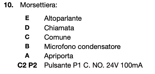

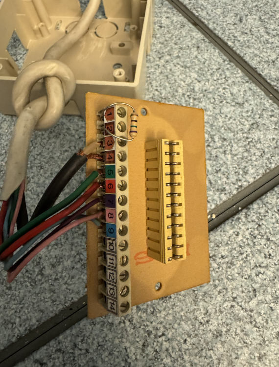

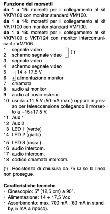

Buonasera a tutti,
vi disturbo per chiedervi un aiuto nel passaggio da un vecchio videocitofono BPT Vm/100 ad citofono universale Comelit 2703U.
Naturalmente so che perderei la funzione video, su questo stesso forum in una discussione molto vecchia un utente diceva che il passaggio era possibile, ma non spiegava i dettagli, quindi eccomi a chiedere aiuto.
per completezza allego:
1 Foto collegamenti attuali BPT VM100
2 Schema collegamenti BPT VM100
3 Schema collegamenti Comelit 2703U
Grazie in anticipo per l'aiuto
Foto 1 .png
Schema 2.png
Schema 3.png
