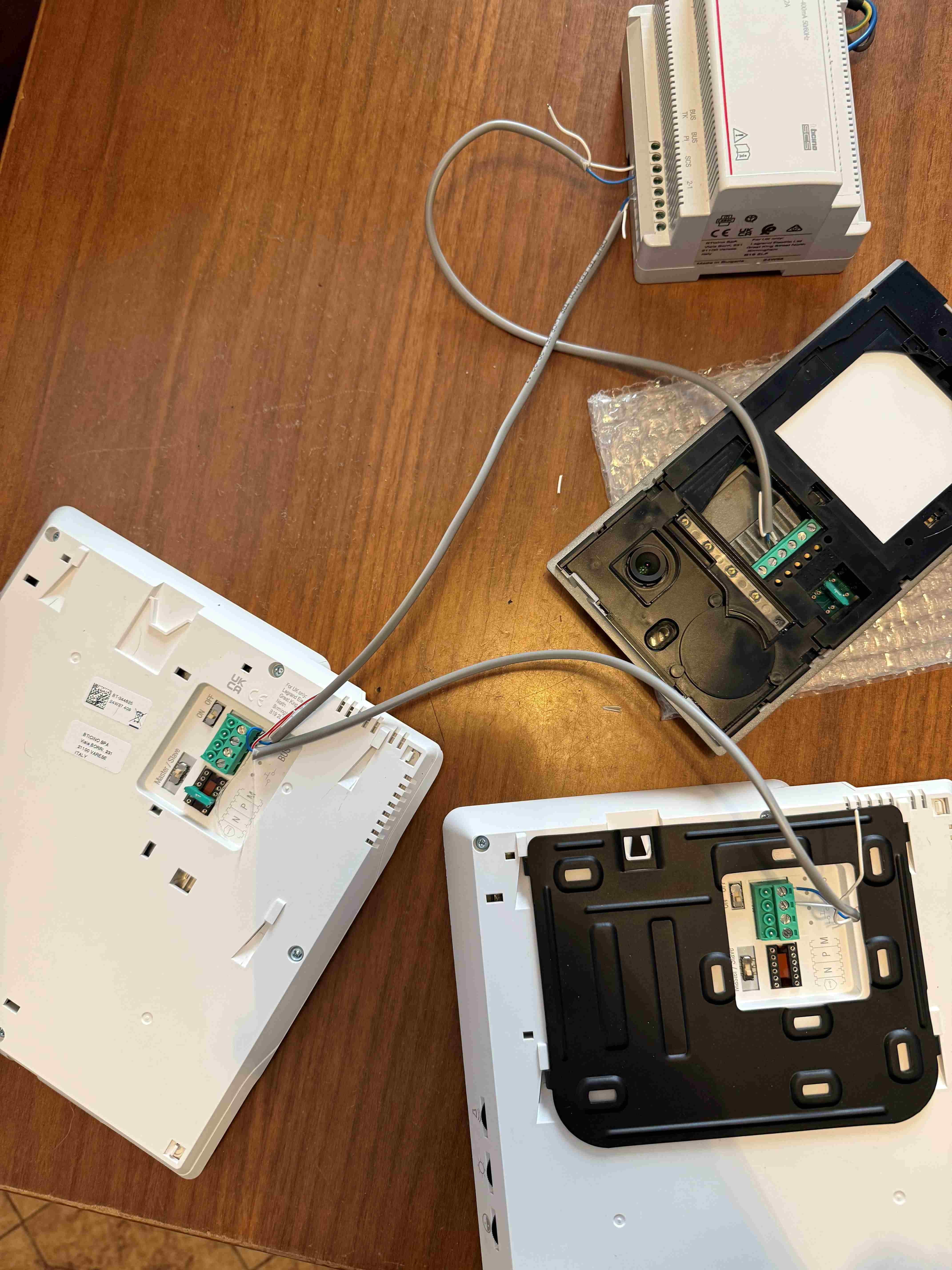

Marc86 Inserito: 16 dicembre 2024 Segnala Inserito: 16 dicembre 2024 Ciao a Tutti, Sto sostituendo a casa dei miei genitori l'impianto citofonico bifamiliare Linea Terraneo anni 90 con un impianto Videocitofono ovviamente sempre bifamiliare Bticino, ma non riesco a venirne a capo con i configuratori. In quanto non riesco a fare in modo che un tasto suoni all'appartamento 1 e l'altro tasto suoni all'appartamento 2. Qualcuno sa delucidarmi su dove e come inserire questi configuratori per far si che tutto funzioni a meraviglia? 😅 L'impianto è composto da tastiera esterna Linea 3000 (343081) e videocitofono Classe 100 (100V16M 344625) il tutto alimentato dal suo alimentatore 346050. Grazie Mille per il vostro prezioso aiuto
click0 Inserita: 16 dicembre 2024 Segnala Inserita: 16 dicembre 2024 come hai configurato? (magari una foto)
Marc86 Inserita: 16 dicembre 2024 Autore Segnala Inserita: 16 dicembre 2024 (modificato) Ti allego questa foto, ho fatto una prova a tavolo per far si di andare poi a mettere le mani a colpo sicuro sull'impianto.. (tralascia la posizione dei configuratori che anche cosi non funzionano) Modificato: 16 dicembre 2024 da Marc86
Maurizio Colombi Inserita: 16 dicembre 2024 Segnala Inserita: 16 dicembre 2024 (modificato) Spegni l'alimentatore, togli il configuratore 1 dal posto esterno, metti il selettore (che trovi a sinistra al centro dell'apparecchio) su 2 e ridai alimentazione. Dovrebbe funzionare che la parte superiore del tasto chiama un interno, quella inferiore l'altro. Modificato: 16 dicembre 2024 da Maurizio Colombi
Marc86 Inserita: 18 dicembre 2024 Autore Segnala Inserita: 18 dicembre 2024 Grazie della dritta Maurizio, ho provato, ma purtroppo non funziona. 😔 Inoltre se metto il configuratore nel video in posizione N1, premendo sia il tasto inferiore, sia il tasto superiore sulla tastiera esterna, i video non si accendono, è come se fossero spenti. Togliendolo si accendono entrambi
Maurizio Colombi Inserita: 18 dicembre 2024 Segnala Inserita: 18 dicembre 2024 Hai selezionato la modalità 2 chiamate sul posto esterno? Il 16/12/2024 alle 18:46 , Maurizio Colombi ha scritto: metti il selettore (che trovi a sinistra al centro dell'apparecchio) su 2
click0 Inserita: 19 dicembre 2024 Segnala Inserita: 19 dicembre 2024 ma è un kit ? o sono elementi presi singoli? ti direi esattamente quello che ti ha già detto @Maurizio Colombi
click0 Inserita: 19 dicembre 2024 Segnala Inserita: 19 dicembre 2024 aggiungo entrambi i selettori in master
Marc86 Inserita: 3 febbraio 2025 Autore Segnala Inserita: 3 febbraio 2025 Buongiorno a Tutti! Finalmente, questo fine settimana sono riuscito a montare il tutto e funziona! Grazie ai vostri aiuti @Maurizio Colombi e @click0 😃 Vorrei aggiungere la possibilità di poter aprire un elettroserratura direttamente dai citofoni oltre che da un tasto posto vicino alla porta, penso che dovrei aggiungere un attuatore e dovrebbe essere il 346210 vi risulta? necessita di un alimentatore aggiuntivo? Mi sapreste anche indicare se e come vanno inseriti i configuratori? Grazie Mille 😀
