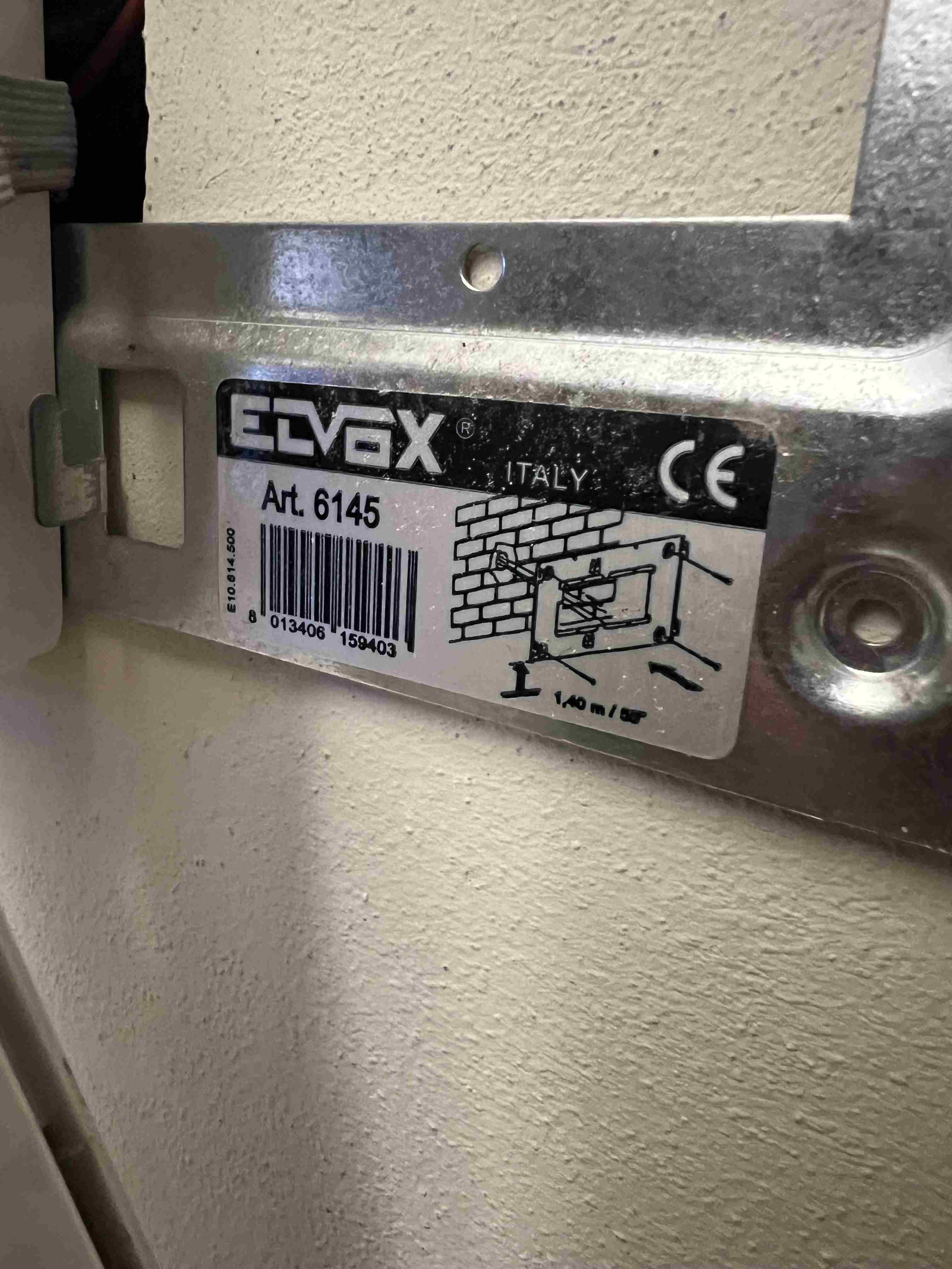

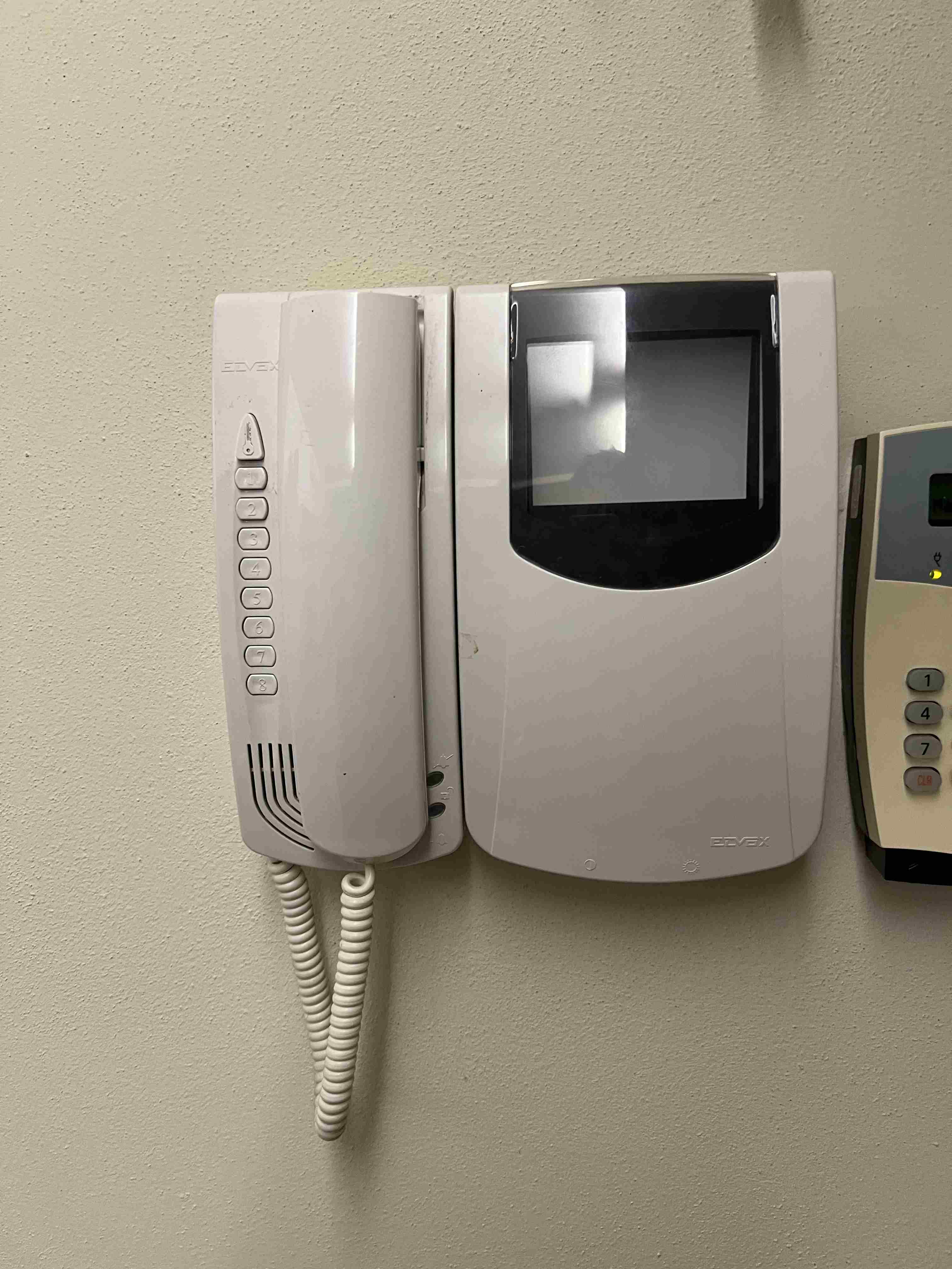

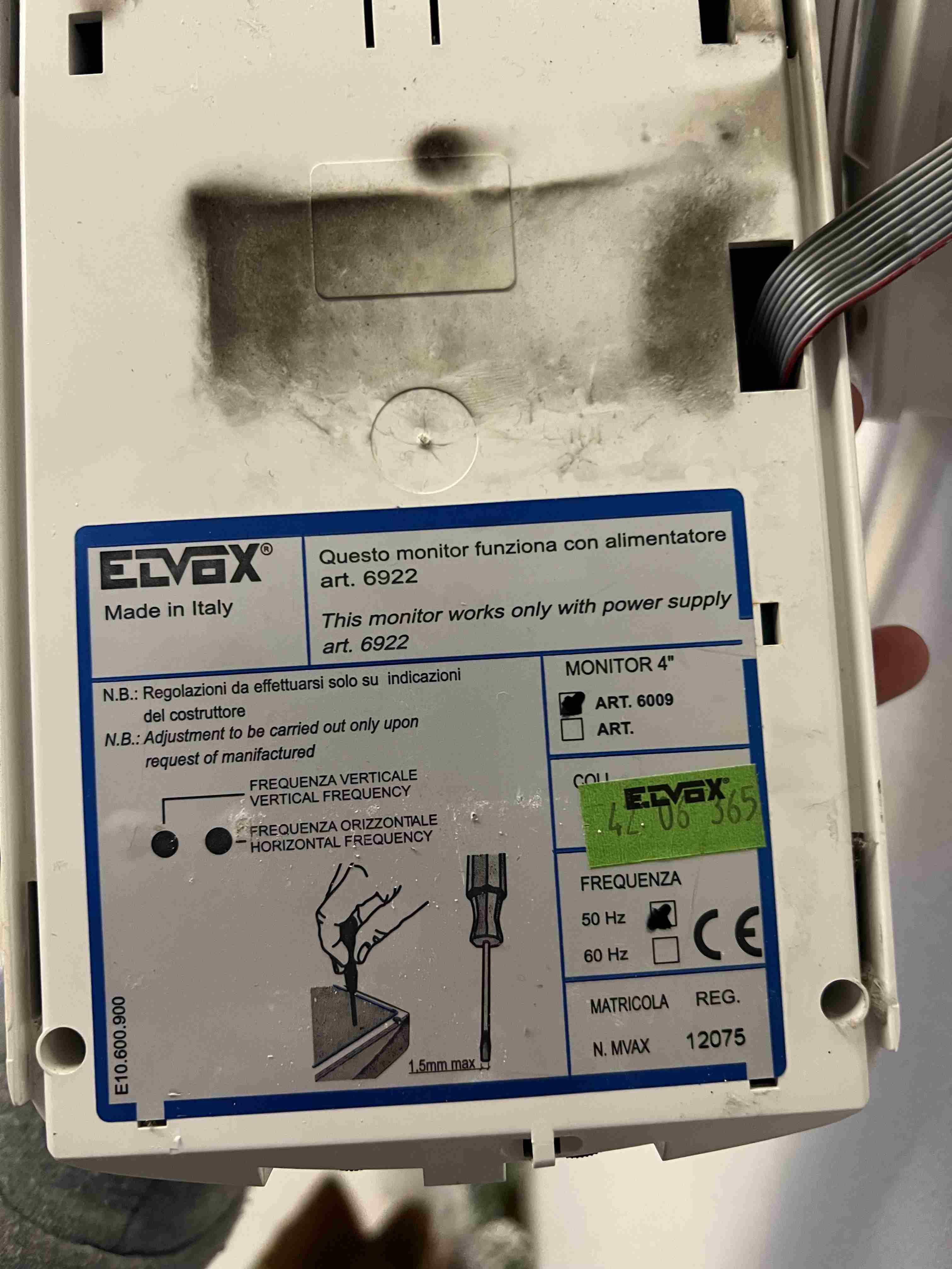

Gabriele.zanarella Inserito: 16 dicembre 2024 Segnala Inserito: 16 dicembre 2024 Ciao a tutti, vorrei sostituire il mio videocitofono (solo parte interna in quanto abito su una residenziale dove non posso sostituire la parte esterna) elvox che dovrebbe essere degli anni 2007 circa. Con quale modello recente potrei sostituirlo? Allego foto. Grazie
Gabriele.zanarella Inserita: 25 dicembre 2024 Autore Segnala Inserita: 25 dicembre 2024 Qualcuno che potrebbe indirizzarmi ad un modello compatibile? Grazie
ROBY 73 Inserita: 25 dicembre 2024 Segnala Inserita: 25 dicembre 2024 (modificato) Ciao Gabriele.zanarella, Il 17/12/2024 alle 00:36 , Gabriele.zanarella ha scritto: vorrei sostituire il mio videocitofono Perché vorresti sostituirlo? Perché non funziona, oppure non ti piace più? Il 17/12/2024 alle 00:36 , Gabriele.zanarella ha scritto: Con quale modello recente potrei sostituirlo? Attenzione che potrebbe dipendere dall'articolo dell'alimentatore condominiale, potrebbe servirti un alimentatore supplementare, comunque in teoria puoi sostituirlo con qualsiasi altro videocitofono del sistema "2Fili Plus" di Vimar, dal 7548 con la cornetta, al vivavoce da 7" con Wi-Fi 40517. Se vai nel SITO della Vimar alla prima e seconda pagina dell'elenco nel link, puoi scegliere il modello che vuoi. Naturalmente qualsiasi sia l'articolo che sceglierai, lo dovrai programmare perché debba rispondere alla tua chiamata dal pulsante nella targa esterna Modificato: 25 dicembre 2024 da ROBY 73
