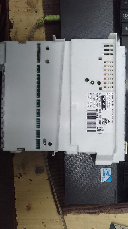

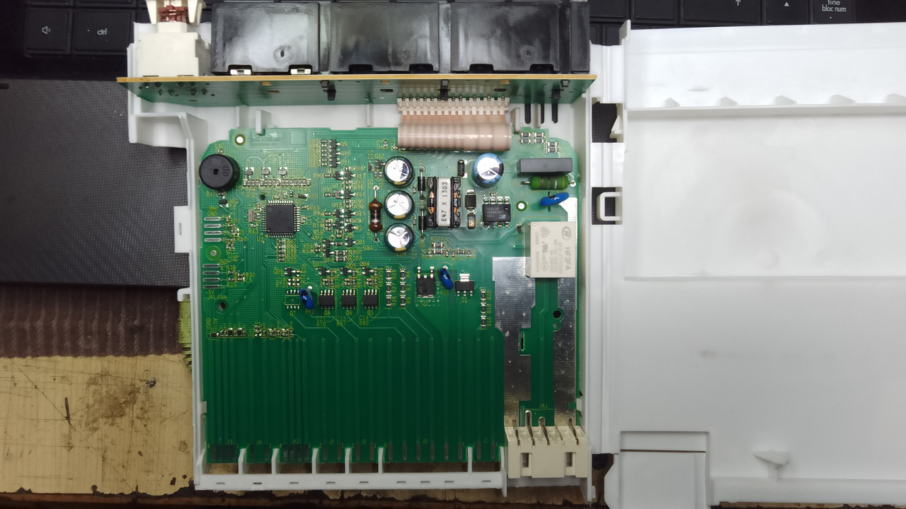

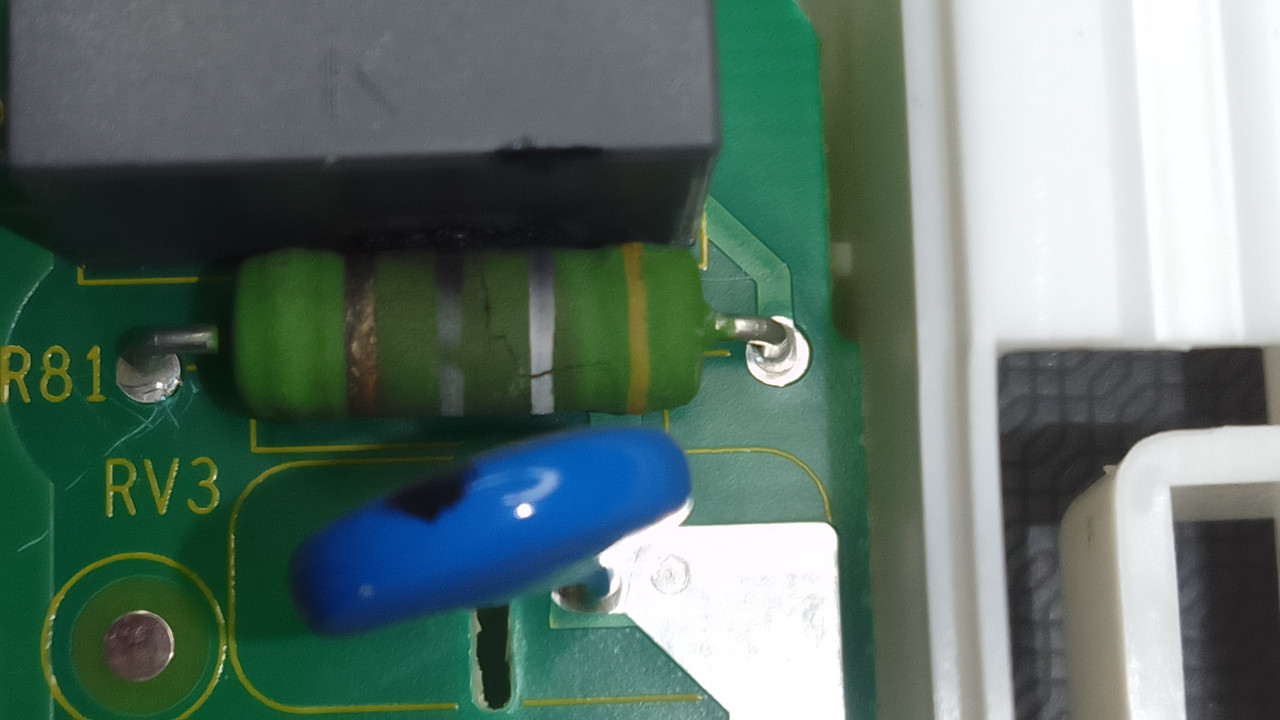

Valore resistenza fusibile su scheda Ikea Elettrolux LNK364
Salve tutti.
Questa scheda non mi era mai capitata anche se monta il classico alimentatore con LNK364.
Qualcuno vuole condividere il valore della resistenza fusibile?
In datasheet viene riportato un valore di 8.2 OHM ma qui non credo che lo sia.
La prima banda appare gialla.
Forse 47OHM?
Devi postare una foto ben illuminata con luce naturale.
Noi, via monitor, vediamo molto meno di quello che vedi tu.
L'hai misurata con il tester? quante bande di colori ? (sembrano 4)
Con le foto non riesco a fare meglio; questo smartphone non va.
Ho risolto questa mattina con una scheda simile.
Il valore e' 47 ohm 2 W.
40 minuti fa, Lockeid ha scritto:
Il valore e' 47 ohm 2 W.
Valore compatibile per la funzione.
Io vedevo giallo/ bianco/grigio 5%, valore inesistente perciò non mi sono espresso.
9 ore fa, NovellinoXX ha scritto:
Valore compatibile per la funzione.
Io vedevo giallo/ bianco/grigio 5%, valore inesistente perciò non mi sono espresso.
Scusa il ritardo ma per connettermi sul forum ogni volta è una sudata.
Quando ho smontato la resistenza si è frantumata.
Sulla faccia non visibile sono riuscito a leggere i colori Giallo Viola nero quindi 47.
Non ho smontato in principio perchè ero sicuro di rovinarla definitivamente è così è stato.
Comunque ho fatto la riparazione ed ora la scheda è ripartita.
Resta il collaudo sulla macchina.
Ti confermo che anche sui kit di riparazione di quella scheda è inserita la resistenza da 47 ohm
