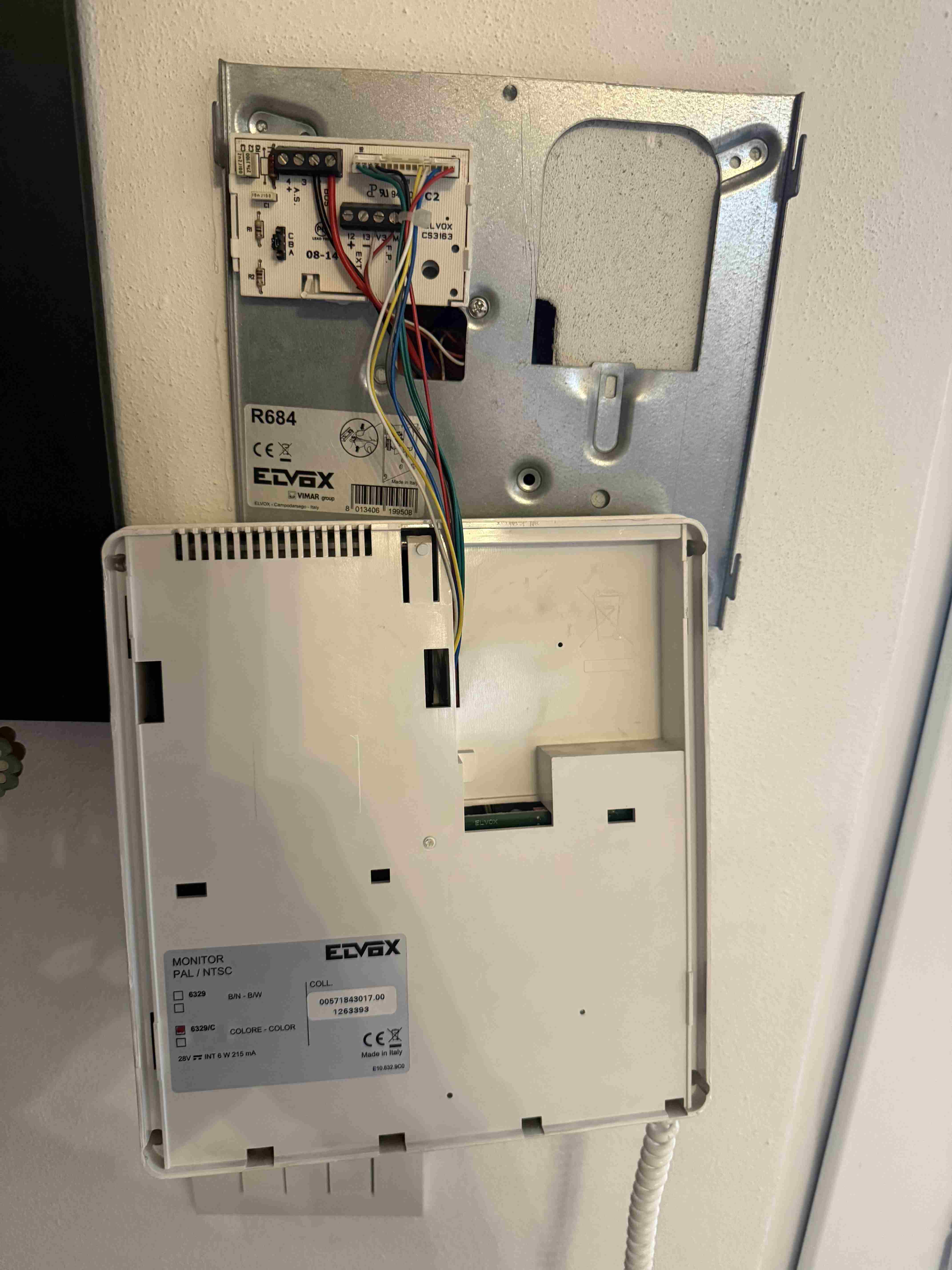

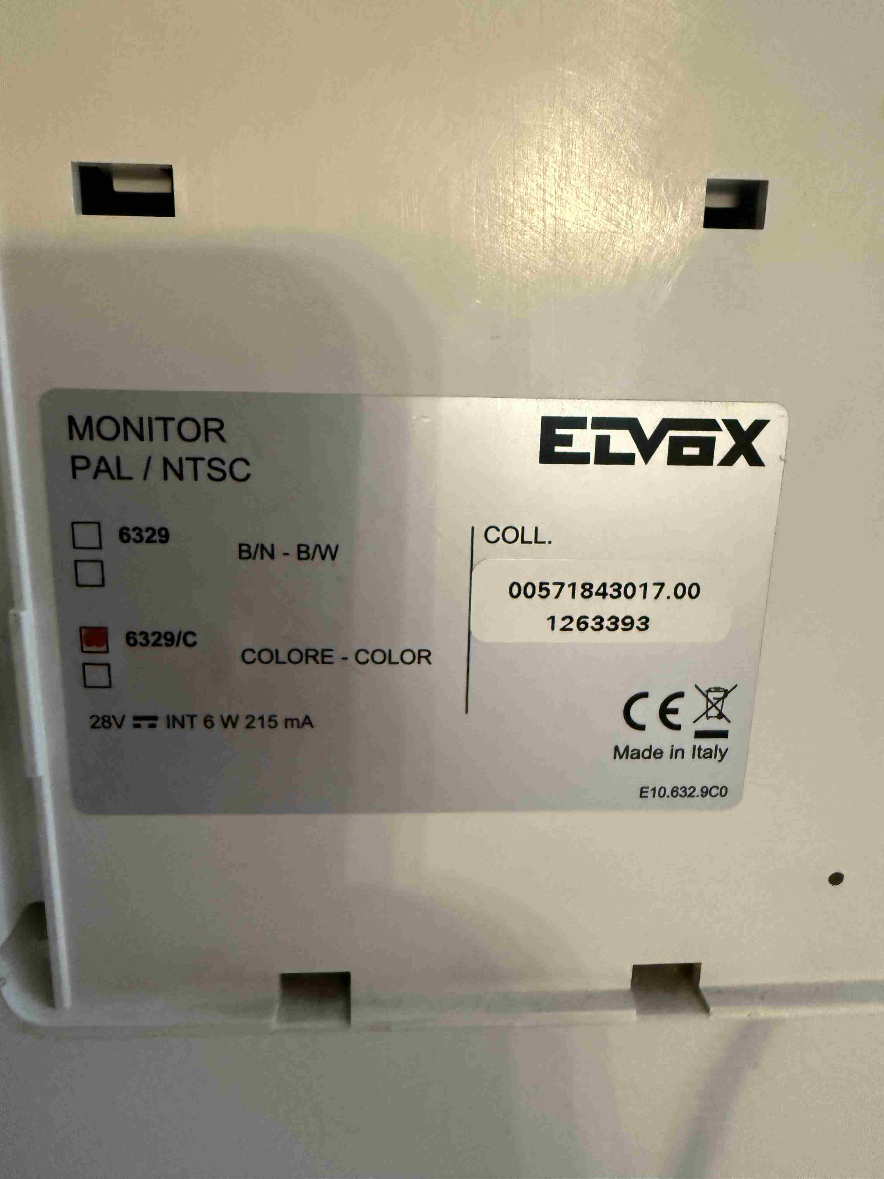

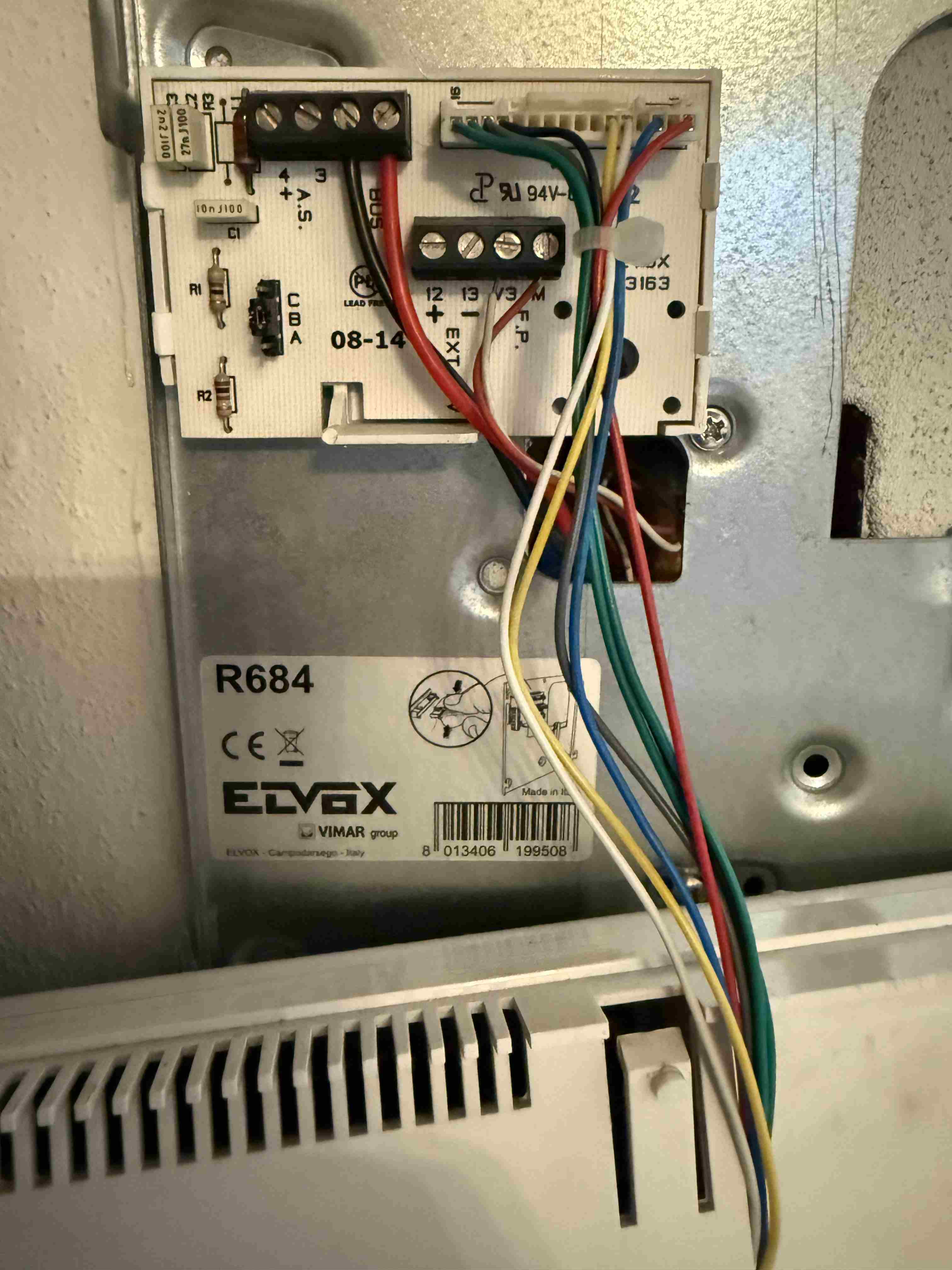

stecomo Inserito: 19 dicembre 2024 Segnala Inserito: 19 dicembre 2024 Buongiorno e grazie in anticipo a chi saprà aiutarmi. Devo sostituire il mio defunto videocitofono Elvox 6329/C, impianto condominiale, ma Vimar ha dismesso il prodotto. Come capire la compatibilità di una soluzione alternativa? Come potrei risolvere? In allegato tutte le foto dell’attuale.
ROBY 73 Inserita: 19 dicembre 2024 Segnala Inserita: 19 dicembre 2024 Ciao stecomo, 10 ore fa, stecomo ha scritto: Devo sostituire il mio defunto videocitofono Elvox 6329/C Perché devi sostituirlo? Perché non funziona, oppure non ti piace più? https://www.vimar.com/irj/go/km/docs/z_catalogo/DOCUMENT/49401399A0_R00.85197.pdf 10 ore fa, stecomo ha scritto: ma Vimar ha dismesso il prodotto. Come capire la compatibilità di una soluzione alternativa? Puoi sostituirlo con qualsiasi altro videocitofono del sistema "2Fili Plus" di Vimar, dal 7548 con la cornetta, al vivavoce da 7" con Wi-Fi 40517. Se vai nel SITO della Vimar alla prima e seconda pagina dell'elenco nel link, puoi scegliere il modello che vuoi. Naturalmente qualsiasi sia l'articolo che sceglierai, lo dovrai programmare perché debba rispondere alla tua chiamata dal pulsante nella targa esterna
stecomo Inserita: 20 dicembre 2024 Autore Segnala Inserita: 20 dicembre 2024 Grazie della risposta! Purtroppo ha diversi problemi: gancio di chiusura chiamata rotto e fischio di ritorno non sistemabili. Per la programmazione, cosa si intende?
ROBY 73 Inserita: 20 dicembre 2024 Segnala Inserita: 20 dicembre 2024 (modificato) 9 ore fa, stecomo ha scritto: Purtroppo ha diversi problemi:....... Ok. 9 ore fa, stecomo ha scritto: Per la programmazione, cosa si intende? Una volta scelto il nuovo articolo, basta seguire il manuale. Il fatto è che il citofono nuovo, esce vergine dalla fabbrica, il produttore (Vimar in questo caso) non può sapere a quale pulsante della targa esterna corrisponde e quindi sei tu che devi indirizzarlo perché esegua la chiamata solo al pulsante dove c'è scritto il tuo nome all'esterno. Leggi ad esempio a pag. 5 del manuale nel link che ti ho postato ieri, la procedura è più o meno identica un po' per tutti Modificato: 20 dicembre 2024 da ROBY 73
