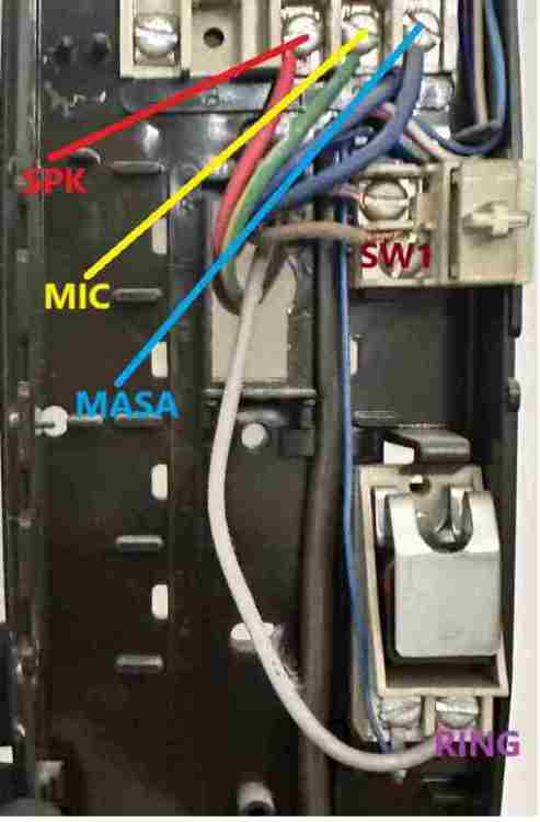

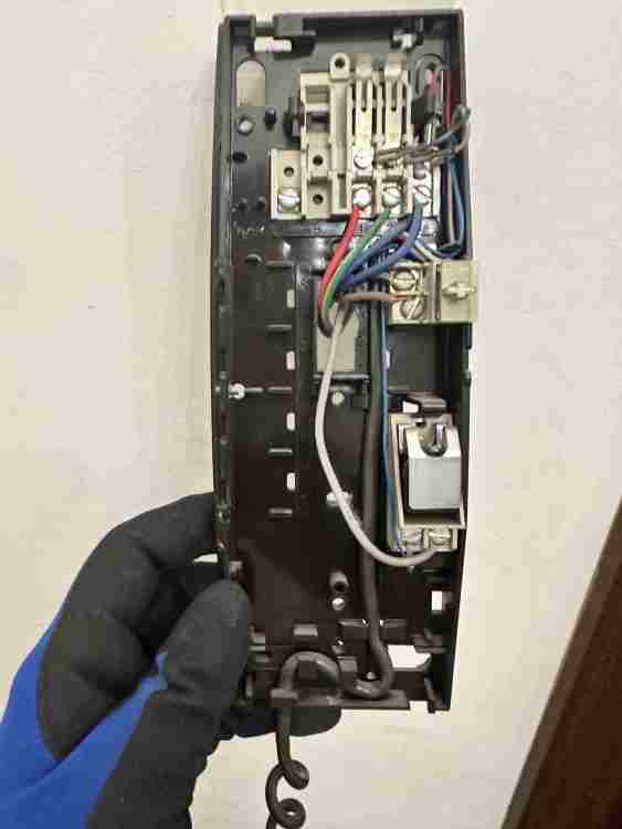

test342
Aiuto per sostituzione vecchio citofono ELVOX
Giancarlo Bolzonaro
Buongiorno, come da titolo avrei bisogno di qualche indicazione per sostituire un vecchio elvox anni 80.
Su amazon ho comprato un modello che sembra essere compatibile con la maggior parte dei vecchi citofoni ovvero questo:
https://www.amazon.it/dp/B07JV97VZC
La mia situazione attuale è questa:
Mentre il nuovo citofono ha questa scheda:
Con questo manuale collegato:
Non capisco perché sul morsetto 3 dell’elvox ho due cavi blu attaccati insieme, stando al manuale dovrei avere la terra sul 3/4/5 oppure sul 9 mentre il giallo/verde ce l’ho sul 2 e sul 3 ci sono quelli blu.
Altra cosa, devo togliere corrente per sostituirlo in sicurezza? Se si quella condominiale?
Prova così:
MASA: i due blu (non so perchè ne hai due)
RING: bianco
SPK: rosso (o gialloverde)
MIC: gialloverde (o rosso)
SW1: marrone
Non serve togliere la corrente ma non far toccare i fili tra loro.
Probabilmente il selettore lo devi mettere su 1-2 (ora è su 2-3), altrimenti non senti la chiamata
Ciao Giancarlo Bolzonaro,
collegali così:
8 ore fa, Giancarlo Bolzonaro ha scritto:
Non capisco perché sul morsetto 3 dell’elvox ho due cavi blu attaccati insieme,
Probabilmente c'è un ponte che va ad un altro pulsante o ad un altro campanello, magari quello del pulsante dal pianerottolo, ti risulta?
8 ore fa, Giancarlo Bolzonaro ha scritto:
stando al manuale dovrei avere la terra sul 3/4/5 oppure sul 9
Ed in effetti i tre comuni sono sui morsetti 3-4-5, se guardi bene ci sono i numeri dei morsetti scritti in rilievo a fianco del pulsante e del ronzatore e dove ci sono i fili che fanno da ponte con il morsetto 3.
8 ore fa, Giancarlo Bolzonaro ha scritto:
Altra cosa, devo togliere corrente per sostituirlo in sicurezza? Se si quella condominiale?
Scollega, isola con un pezzo di nastro isolante e ricollega i fili unio alla volta.
Non serve che togli tensione a tutto l'impianto condominiale, c'è bassissima tensione
  • 3 weeks later...
Giancarlo Bolzonaro
Chiedo scusa non vi ho più ringraziati ma grazie mille veramente per l'aiuto!
4 ore fa, Giancarlo Bolzonaro ha scritto:
..........grazie mille veramente per l'aiuto!
Quindi è tutto a posto?   Funziona tutto bene?
Ciao prego di niente
