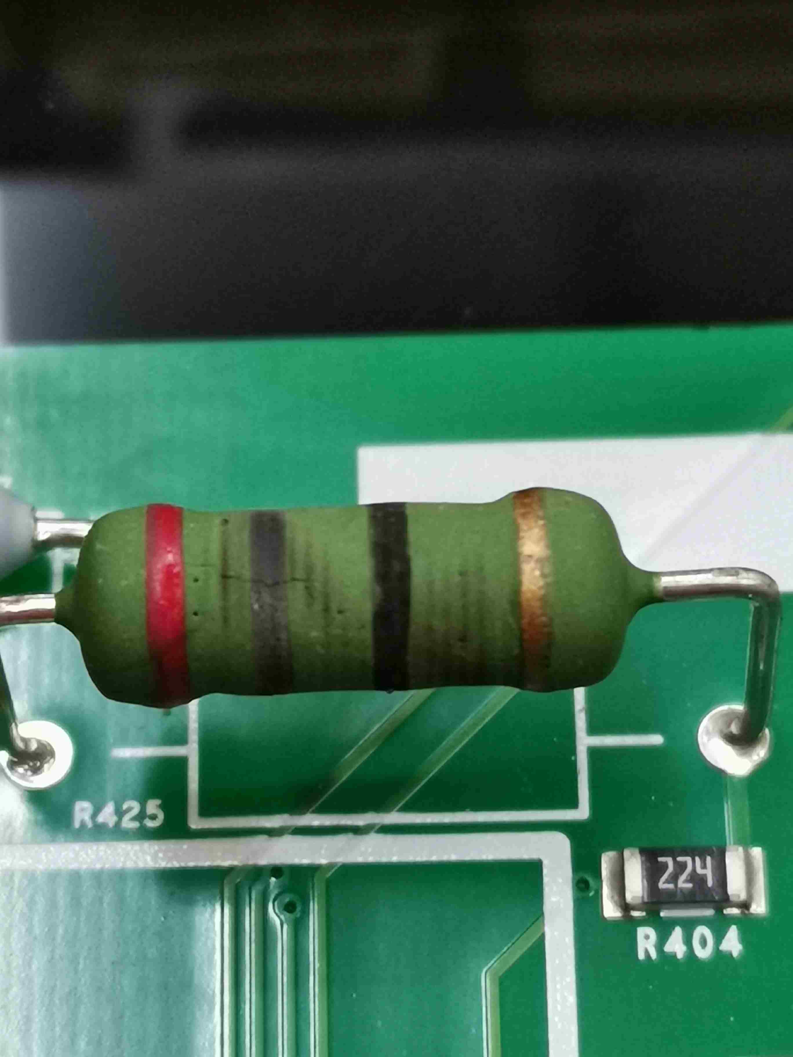

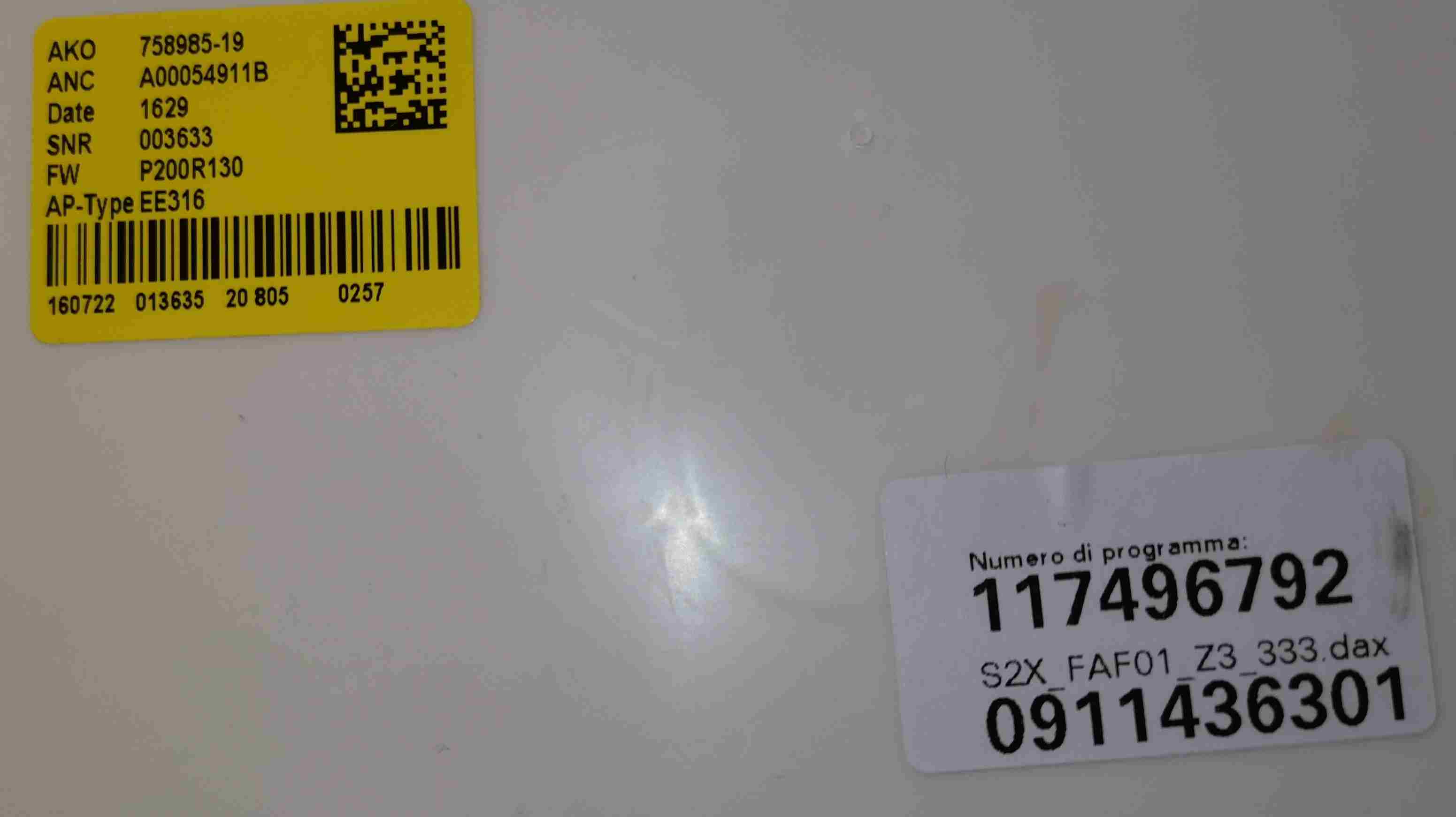

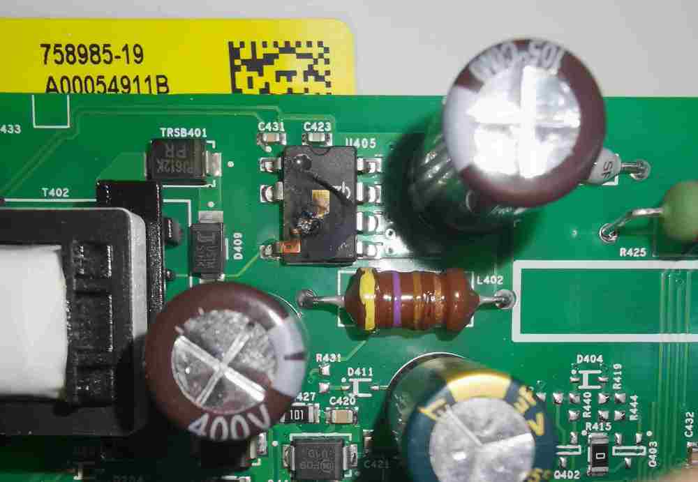

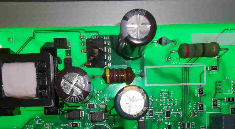

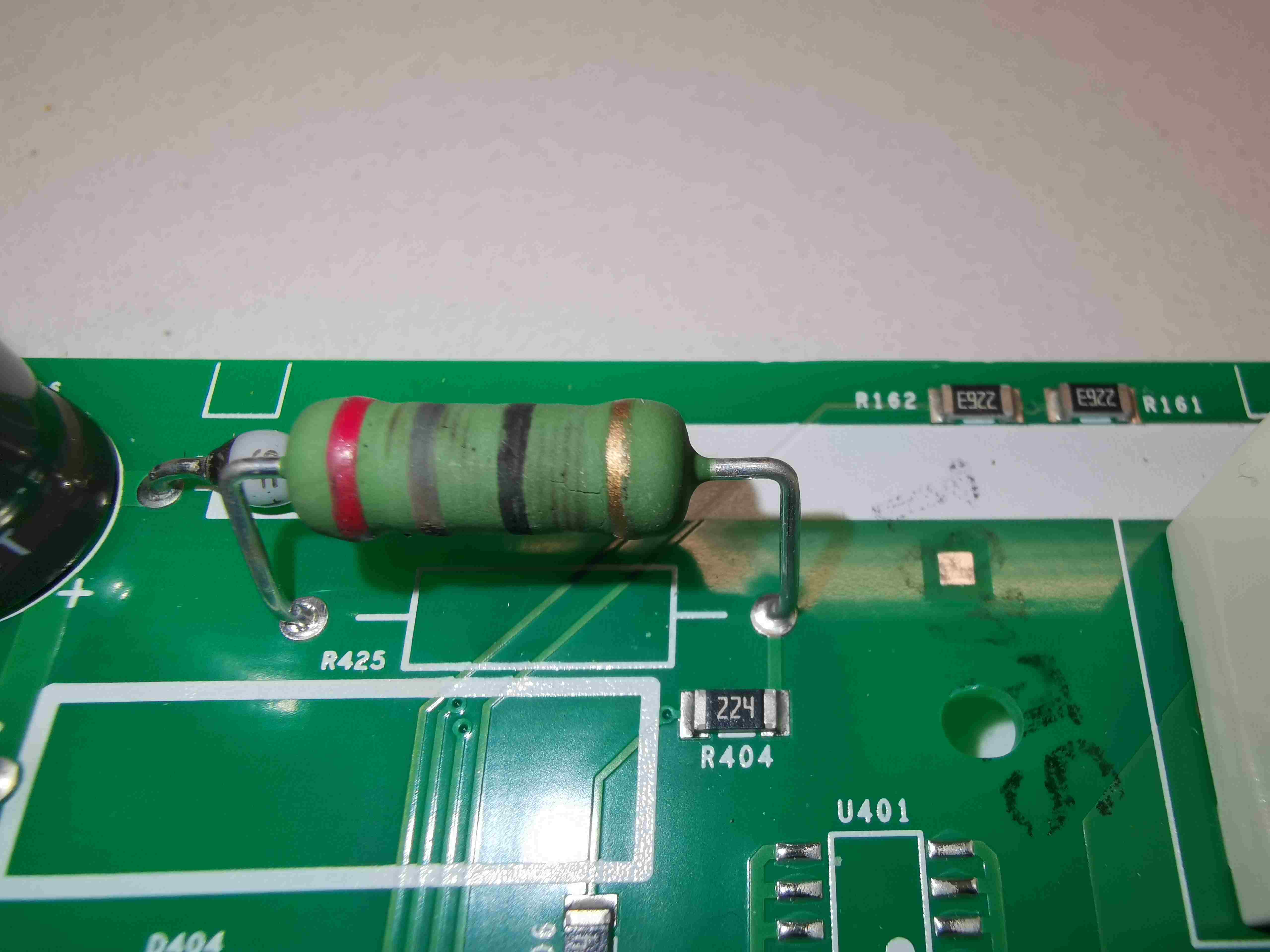

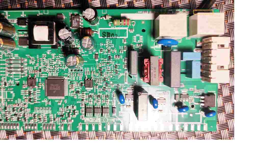

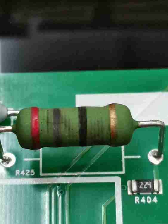

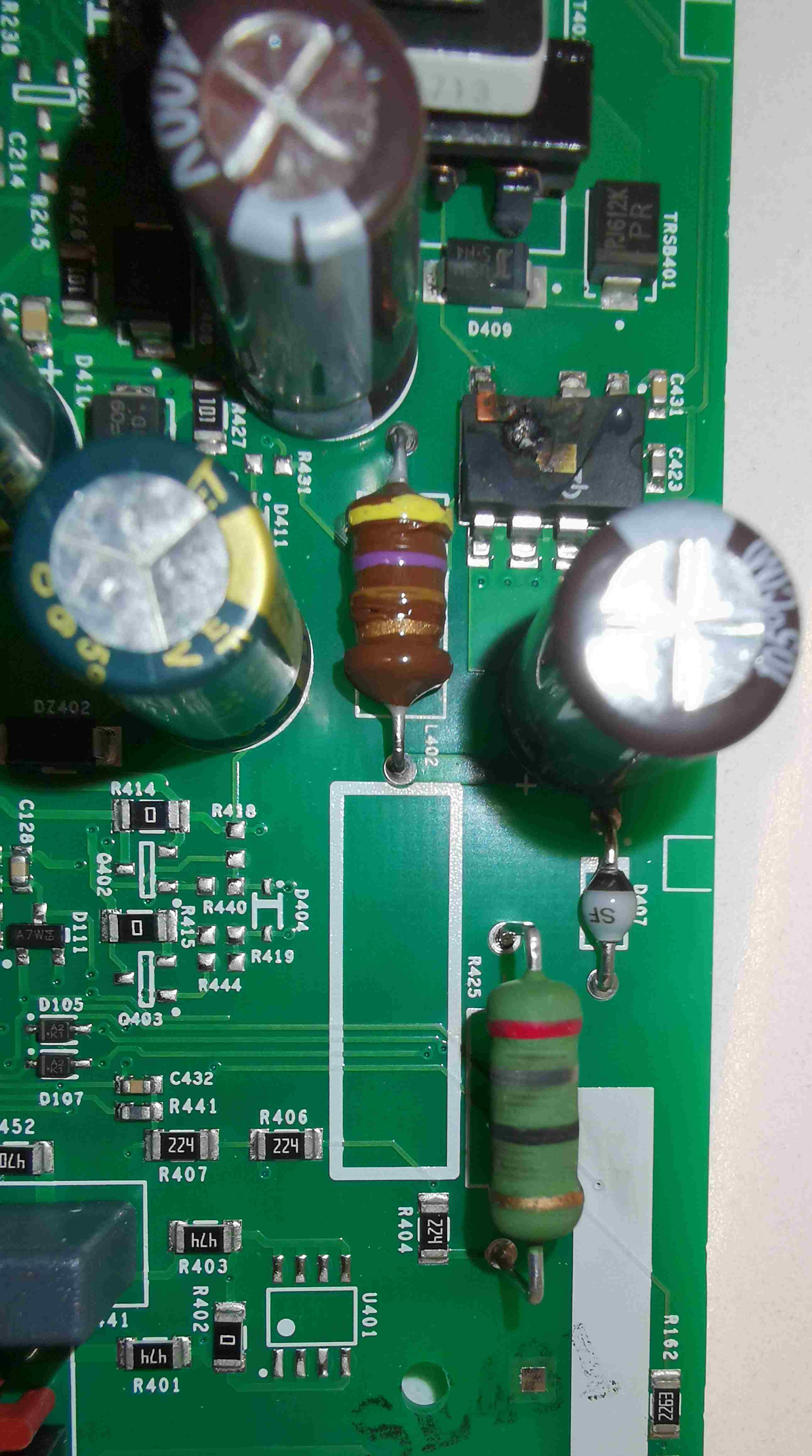

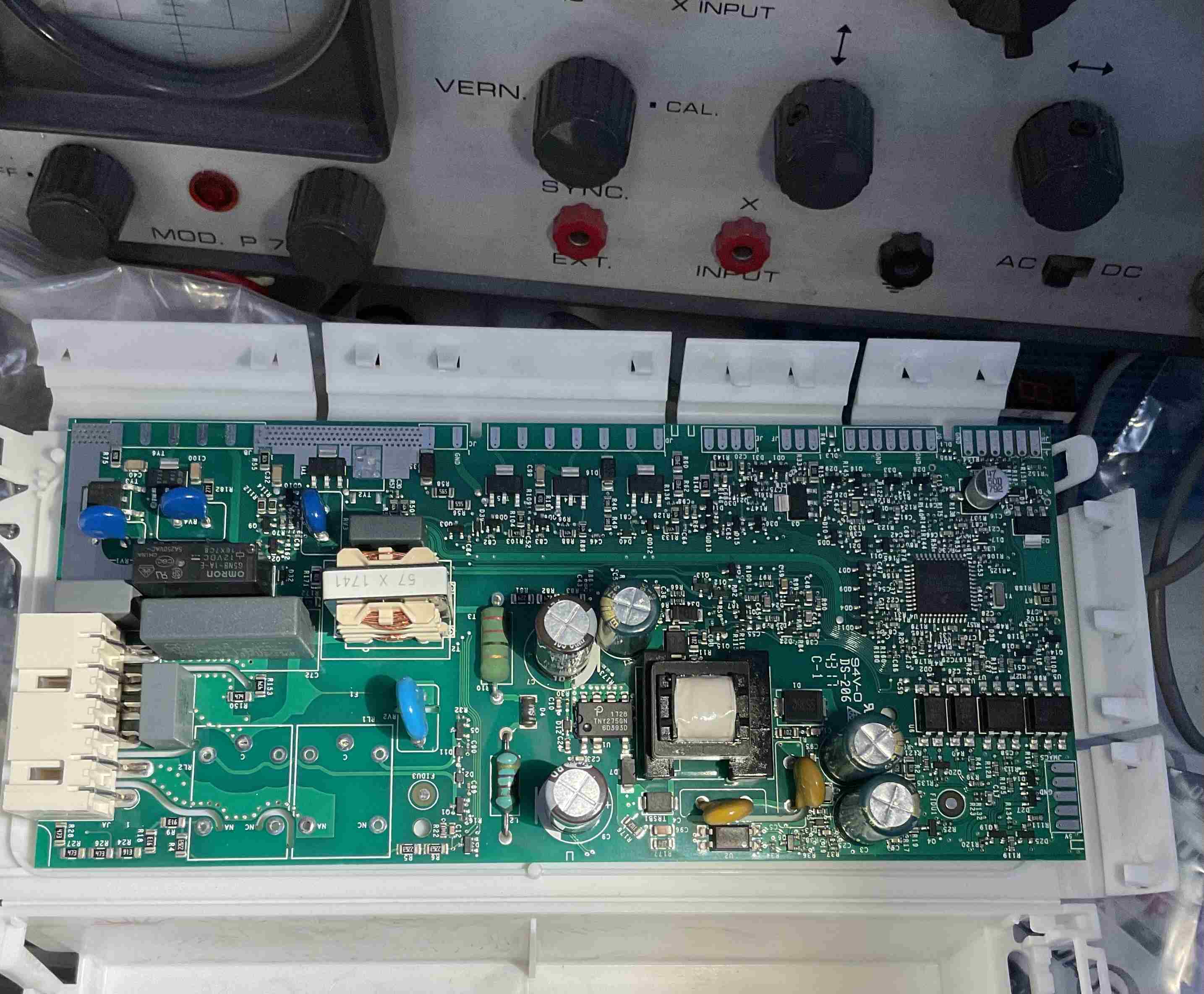

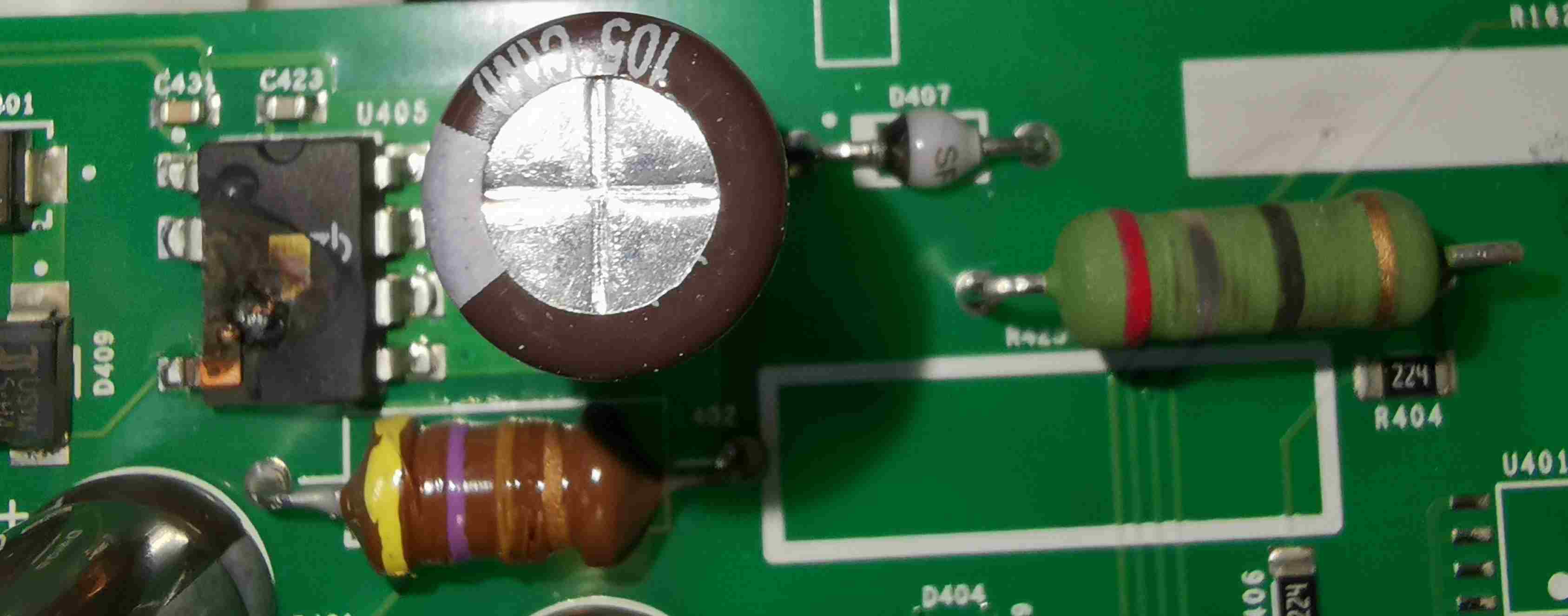

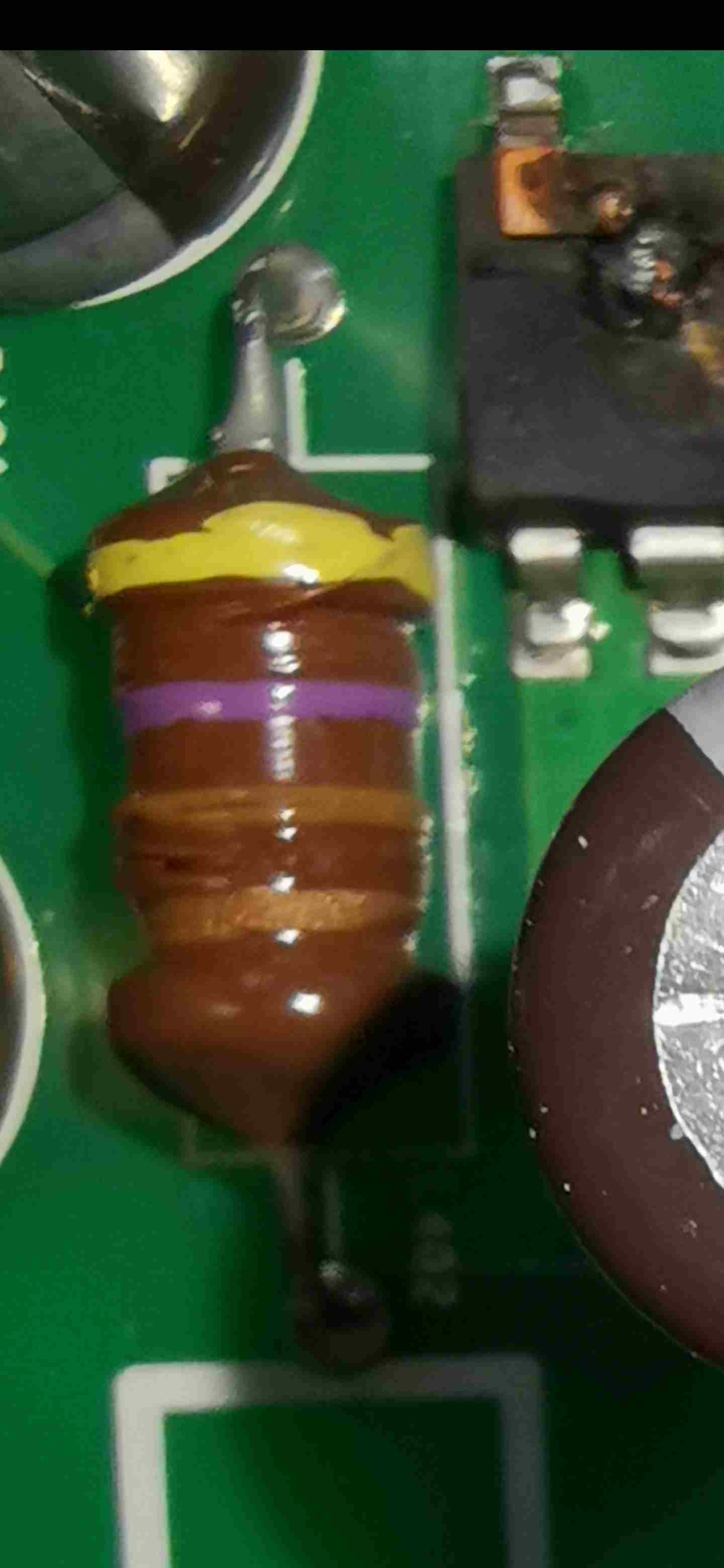

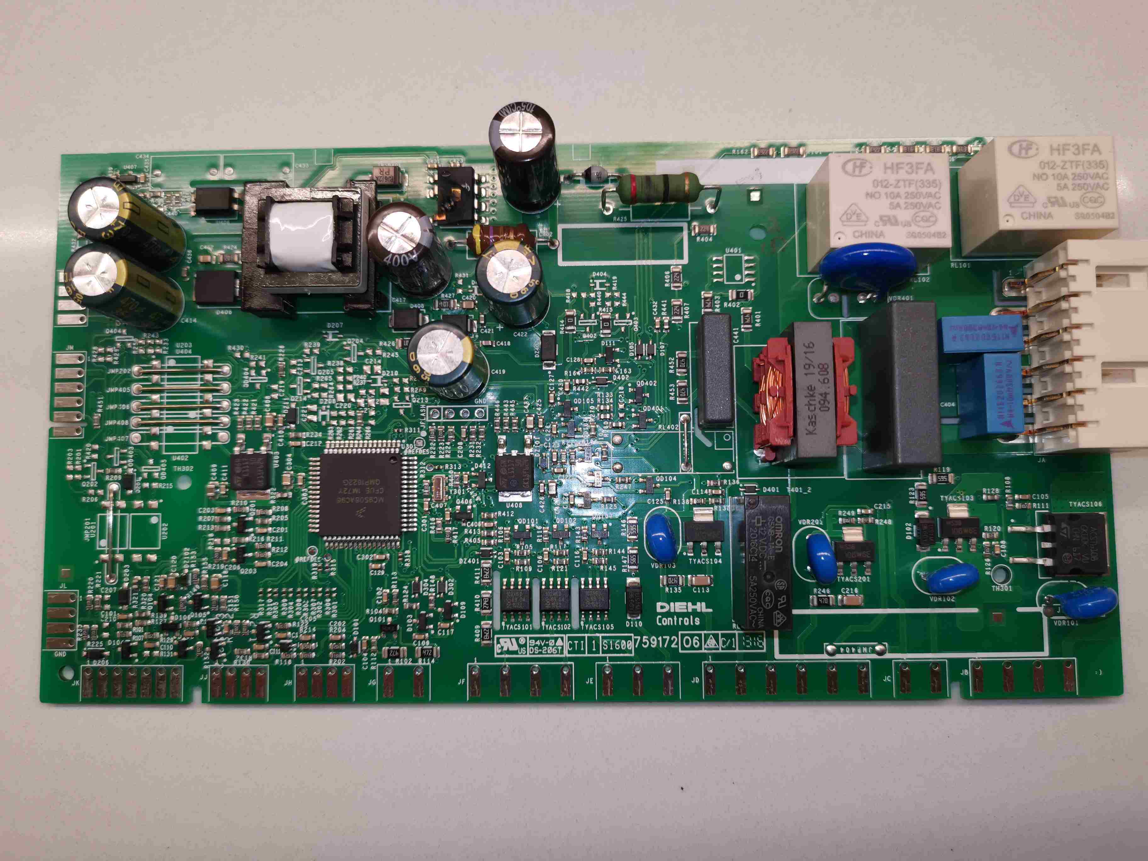

xgancio Inserito: 19 dicembre 2024 Segnala Inserito: 19 dicembre 2024 (modificato) Salve Mod. : F55700VllP PNC •.911436301/10 S.N. :63440126 Type : GHE613CA1 La scheda in questione potrebbe essere identificata con i numeri 140000549117 o 140000406334, ma dalla scheda stessa non è possibile determinarlo con certezza. Dopo aver effettuato una ricerca tramite Google Foto, ho trovato un sito francese (Link ) che presenta la scheda in questione. Ho notato che la resistenza, identificata dai colori rosso-rosso-nero, dovrebbe essere di 22 Ohm e 3W. Inoltre, ho osservato che tutti i kit di riparazione per elettrodomestici disponibili online offrono varie configurazioni. A parte l’induttanza, che è comune a molte schede e ben leggibile, dovrebbe trattarsi di una 470 uH e 1W. Tuttavia, non sono sicuro riguardo al componente che sembra essere un LNK della serie 300 o 360, che appare danneggiato nella foto. Ritengo che il componente sia in Package D (So-8c), poiché i terminali a sinistra (S) sono comuni nei kit di riparazione, ma si trovano solo i terminali P e G. Qualcuno ha una scheda simile a disposizione o può fornire informazioni sul tipo di componente in questione? Grazie Modificato: 19 dicembre 2024 da xgancio
michpao Inserita: 19 dicembre 2024 Segnala Inserita: 19 dicembre 2024 Questa lavastoviglie ha la scheda montata sul retro? Se mi rispondi si e hai pazienza, dovrei controllare in deposito che dovrei averne una guasta, per vedere il codice dell’LNK … Intanto procurati una resistenza a filo da 22 Ohm 3W (che serve come fusibile) e misura i condensatori (che potrebbero essere esauriti).
xgancio Inserita: 19 dicembre 2024 Autore Segnala Inserita: 19 dicembre 2024 Si la scheda é montata dietro in basso. Ok
Zainetto Inserita: 19 dicembre 2024 Segnala Inserita: 19 dicembre 2024 (modificato) Ciao, guarda questa immagine tirata giù da internet vedi se ti può essere utile, mi sembra la tua scheda 759172. Non vorrei sbagliarmi ma se è così il kit lo vendono cercando: "TNY275GN = TNY276GN SMD-7B KIT RIPARAZIONE SCHEDE 759172 TT301 ELECTROLUX REX" Modificato: 19 dicembre 2024 da Zainetto
xgancio Inserita: 19 dicembre 2024 Autore Segnala Inserita: 19 dicembre 2024 @Zainetto Grande e io che pensavo fosse uno della famiglia LNK mentre invece é della TNY. Trovato si anche il kit da te descritto. La sceda sembra essere quella al 100% , avevo fatto una ricerca ma le foto trovate poche sgranavano tutte e non si leggeva niente. Grazie 1000
michpao Inserita: 20 dicembre 2024 Segnala Inserita: 20 dicembre 2024 Trovata, é di un modello lavastoviglie simile, ma confermo il TNY275.. Ti consiglio di provare i vari componenti e di sostituire solo quelli non funzionanti, oltre al TNY e alla resistenza (evidentemente guasti). Poi fai sapere.
xgancio Inserita: 20 dicembre 2024 Autore Segnala Inserita: 20 dicembre 2024 Ordinato il kit ....Grazie mille per l'aiuto.
