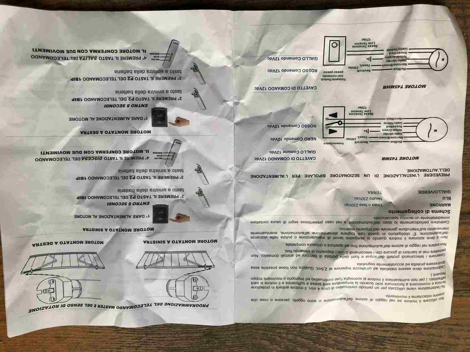

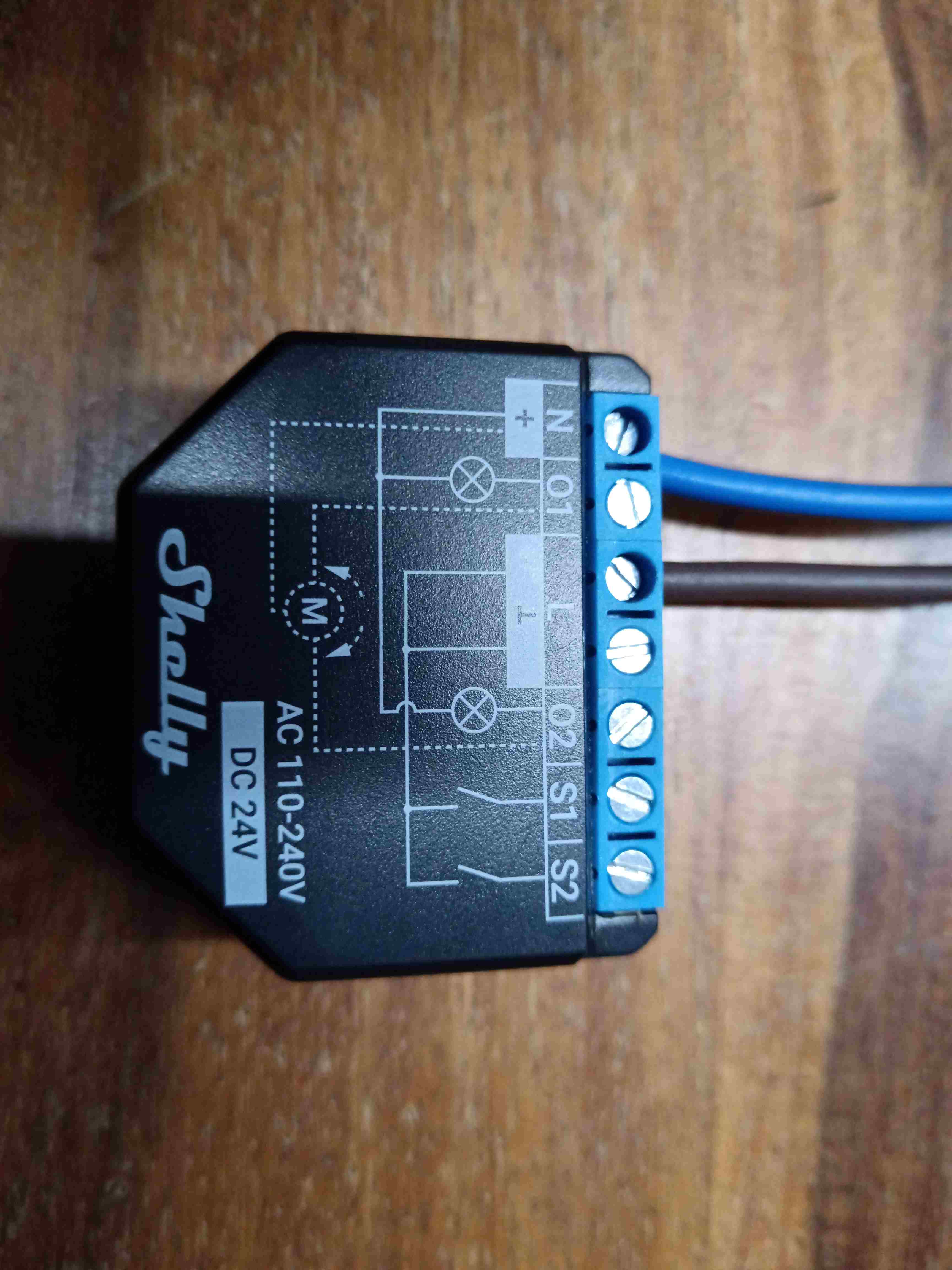

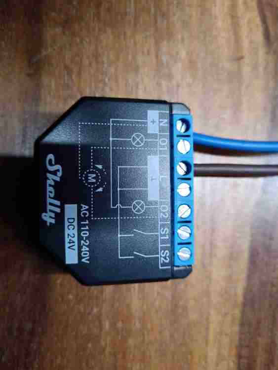

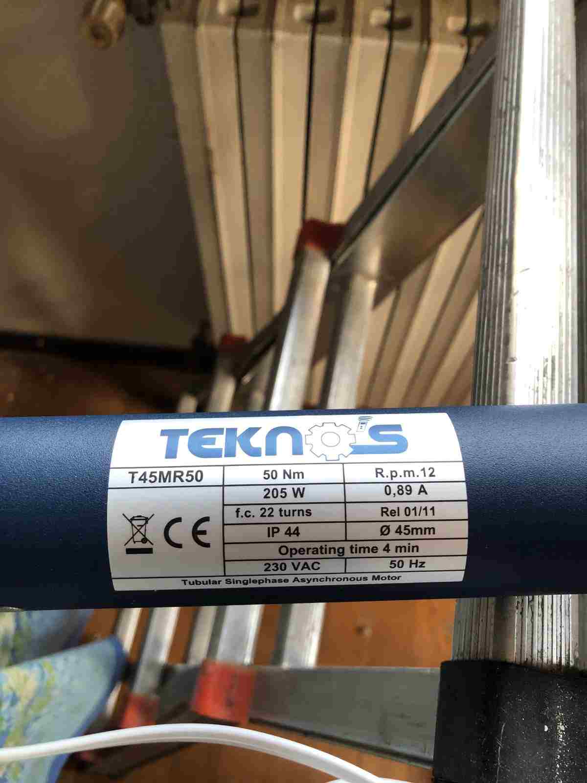

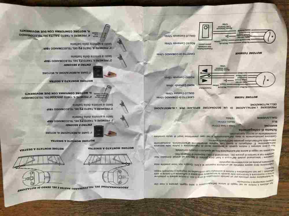

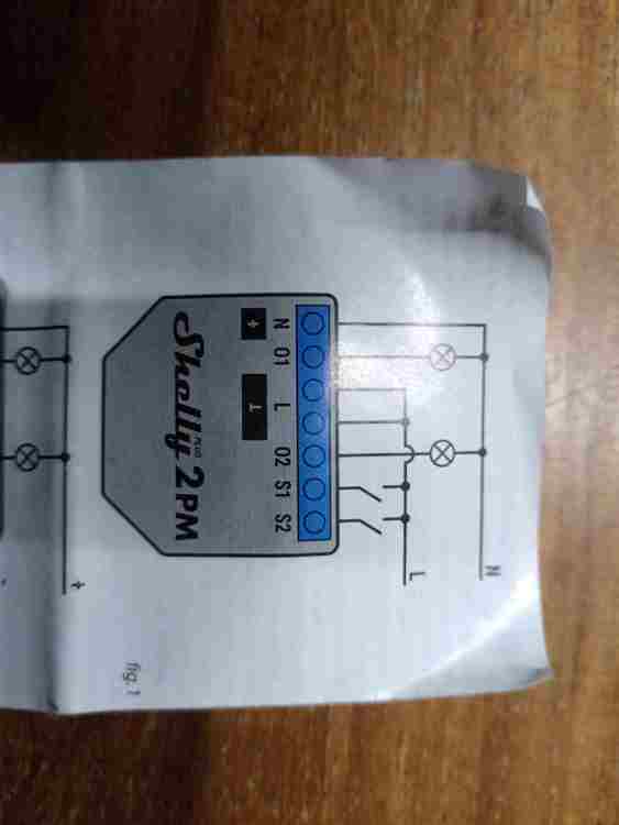

mithe Inserito: 20 dicembre 2024 Segnala Inserito: 20 dicembre 2024 Salve vorrei installare un attuatore shelly 2 pm plus sulle tapparelle di casa per renderle smart.. Ho usato per il collegamento lo schema in fig. 1 collegando la fase del mio motore al morsetto O1 e il neutro alla N dell attuatore.. Ho associato il dispositivo con il WiFi in applicazione ma non riesco a far salire o scendere la tapparella... Magari sbaglio qualcosa nell a applicazione ma volevo sapere se i collegamenti sono giusti... In pratica in due Neutri insieme nel morsetto N, la fase dell impianto sul morsetto L, e il filo di fase del motore sul morsetto O1 Premetto che non ho il pulsante da frutto ma per ora solo un radiocomando per usare la tapparelle quidi in S1 e S2 non ho collegato niente... Vi ringrazio. Per intanto
patatino59 Inserita: 20 dicembre 2024 Segnala Inserita: 20 dicembre 2024 (modificato) 1 ora fa, mithe ha scritto: Premetto che non ho il pulsante da frutto ma per ora solo un radiocomando Posta lo schema funzionale del motore, o almeno marca e modello. Se hai il radiocomando interno al motore non puo funzionare con lo Shelly (al limite puoi comandarlo da remoto solo se hai dei collegamenti per un pulsante fisico, ma L e N devono essere sempre presenti) Praticamente stai dando e togliendo tensione all'intero sistema di comando, e non al motore ! E' anche giusto che non si muova niente. Pensa se dovesse andare via la corrente e il motore si muove quando torna ! Modificato: 20 dicembre 2024 da patatino59
mithe Inserita: 21 dicembre 2024 Autore Segnala Inserita: 21 dicembre 2024 Ma non c è un modo per farlo come dare da remoto tramite applicazione??? Ho il classico telecomando per comandarlo..
patatino59 Inserita: 21 dicembre 2024 Segnala Inserita: 21 dicembre 2024 2 ore fa, mithe ha scritto: Ho il classico telecomando Cioè ? Marca ? Modello ? Foto ? Ne esistono a decine, alcuni motori hanno un ingresso pulito di comando, altri si comandano solo via RF. Nel primo caso puoi chiudere con contatto pulito l'ingresso di comando, che però potrebbe avere tempi da rispettare e assenza di feedback di stato (comando alla cieca) Nel secondo caso potresti prendere un telecomando, aprirlo, ed intercettare i tasti che ti interessano (anche qui con i tempi giusti) Il problema principale è la sicurezza a uomo presente, che qualsiasi automazione aggiuntiva non ha !
mithe Inserita: 23 dicembre 2024 Autore Segnala Inserita: 23 dicembre 2024 Appena riesco ti manderò tutto
mithe Inserita: 9 gennaio 2025 Autore Segnala Inserita: 9 gennaio 2025 Vi mando la marca del motore. È possibile farlo funzionare con lo shelly plus senza avere il sali scendi fisico ma usando solo l App??
patatino59 Inserita: 10 gennaio 2025 Segnala Inserita: 10 gennaio 2025 Sembrerebbe che quel modello di Shelly NON sia a contatto pulito, quindi, se non vuoi bruciare la scheda di controllo del motore hai due strade: Sostituire lo Shelly con un modello a contatti puliti Usare due relè, con bobina a 230 volt, collegati al posto delle lampadine nello schema dello Shelly. I collegamenti da usare sul motore sono : Nero, rosso e giallo comune.
massie Inserita: 10 gennaio 2025 Segnala Inserita: 10 gennaio 2025 Il 20/12/2024 alle 17:57 , patatino59 ha scritto: Se hai il radiocomando interno al motore non puo funzionare con lo Shelly In questo caso potrebbe valutare la compatibilità di un telecomando universale broadlink
mithe Inserita: 10 gennaio 2025 Autore Segnala Inserita: 10 gennaio 2025 Ah ok. Grazie dei consigli... Però avendo 8 tapparelle credo di valutare la soluzione relè... Usando i relè al posto delle lampadine uso lo schema di fig 1 da me postato all inizio?? Usando come contatto aperto la salita e la discesa il Neutro su A2 e su A1 la fase mentre i comune su morsetto com del relè giusto??
