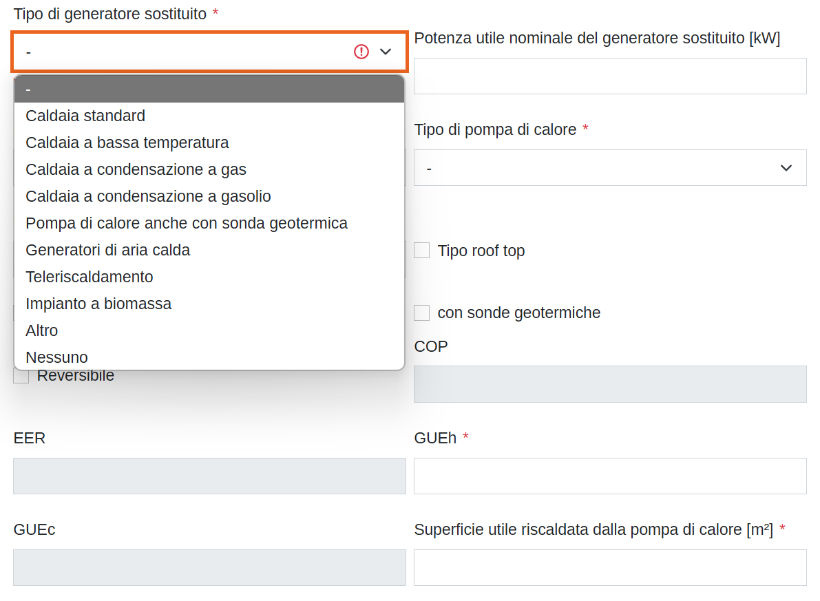

smarti81 Inserito: 20 dicembre 2024 Segnala Inserito: 20 dicembre 2024 (modificato) Ciao a tutti, senza raccontarvi tutto quello che mi è successo, arrivo al dunque. - Ho un vecchio Daikin del 2010 che dovrei cambiarlo con un nuovo Panasonic Etherea (già su questo non so se ho fatto bene, ma ormai ho deciso...) - Ho ovviamente anche un impianto a gas che in ogni caso resta quello principale - Non ci sono altri lavori di ristrutturazione in corso E, cosa molto importante, ho un caos in testa con tutti questi bonus che dopo aver letto per un paio d'ore quello che dovrei fare, sono giunta alla conclusione che non ci sto capendo davvero nulla.... Dal momento che devo fare le pratiche da me, qualcuno riesce ad aiutarmi a capire in che bonus posso rientrare? Grazie mille, anche per il supporto psicologico che mi darà chi mi risponde 😇 Modificato: 20 dicembre 2024 da smarti81
Chiarella88 Inserita: 23 dicembre 2024 Segnala Inserita: 23 dicembre 2024 Bonus casa 50% unico bonus disponibile nella tua situazione. Se lo fai entro il 31/12, devi portare dal commercialista: -bonifico per detrazione ristrutturazione edilizia -contabile del bonifico -pratica enea. se lo farai nel 2025 le cose non sono ancora definite
smarti81 Inserita: 24 dicembre 2024 Autore Segnala Inserita: 24 dicembre 2024 (modificato) Grazie @Chiarella88 sempre preziosi i tuoi consigli! Se capisco bene quindi è bonus casa, lettera h) risparmio energetico, giusto? Ho qui sotto mano la fattura della ditta che dovrebbe installarlo, ma c'è scritto di realizzare un bonifico che recita: Bonifico detrazione fiscale - riqualificazione energetica L.296/2006 causale: [...] L296/2006 / DL34/2020 però, scusa... questo non è ecobonus o addirittura antisisma? Ho chiesto loro di modificare questa indicazione in fattura, secondo te ho fatto giusto o è irrilevante? Grazie mille per tutto e buonissimo Natale! Modificato: 24 dicembre 2024 da smarti81
Simone Baldini Inserita: 25 dicembre 2024 Segnala Inserita: 25 dicembre 2024 (modificato) Diciamo che in fattura non è necessario indicare la tipologia di bonifico da fare, secondo me è inrilevante, ma se riescono a modificarla meglio. Poi ovvio che dipende se un giorno avrai un controllo e dal funzionario che lo farà. Modificato: 25 dicembre 2024 da Simone Baldini
Chiarella88 Inserita: 27 dicembre 2024 Segnala Inserita: 27 dicembre 2024 Si effettivamente è irrilevante, l’agenzia delle entrate accetta bonifici anche con descrizione errata, se riesci a a farlo corretto per lo meno meglio… quello corretto è ristrutturazione edilizia e la pratica enea è nella categoria bonus casa
smarti81 Inserita: 24 gennaio 2025 Autore Segnala Inserita: 24 gennaio 2025 @Chiarella88 sto finalmente facendo la pratica Enea, Bonus Casa 50%. Alla fine il bonifico l'ho fatto con la corretta causale 🙂 Domanda per te: ho sostituito il vecchio Daikin, ho pure il codice del modello, ma sono in difficoltà nel mettere i dati. Cosa inserisco? Ho dato un'occhiata alle vecchie conversazioni qua sul forum e ho trovato questa: Posso sempre fare riferimento oppure nel frattempo è cambiato qualcosa? Altrimenti cosa metto sul campo "tipo generatore sostituito"? Grazie mille come sempre 🙂
smarti81 Inserita: 24 gennaio 2025 Autore Segnala Inserita: 24 gennaio 2025 @Chiarella88 sto finalmente facendo la pratica Enea, Bonus Casa 50%. Alla fine il bonifico l'ho fatto con la corretta causale 🙂 Domanda per te: ho sostituito il vecchio Daikin, ho pure il codice del modello, ma sono in difficoltà nel mettere i dati. Cosa inserisco? Ho dato un'occhiata alle vecchie conversazioni qua sul forum e ho trovato questa: Posso sempre fare riferimento oppure nel frattempo è cambiato qualcosa? - Altrimenti cosa metto sul campo "tipo generatore sostituito"? Grazie mille come sempre 🙂 - ps. sulla scheda tecnica del prodotto vedo anche sia per eer che per cop dei valori minimi e massimi. Quale dei due inserisco? Faccio una media?
Simone Baldini Inserita: 24 gennaio 2025 Segnala Inserita: 24 gennaio 2025 Se il vecchio condizionatore faceva anche da pompa di calore puoi mettere "pompa di calore anche con sonda geotermica" altrimenti metti nessuno. Per i lavori prova a cercare su google mettendo marca e modello e dati ENEA, solitamente i vari produttori hanno fatto delle abelle con i soli dati per ENEA.
smarti81 Inserita: 24 gennaio 2025 Autore Segnala Inserita: 24 gennaio 2025 @Simone Baldini fatto! Grazie mille per il supporto 🙂
Chiarella88 Inserita: 24 gennaio 2025 Segnala Inserita: 24 gennaio 2025 Se hai fatto il bonifico nel 2025 il portale non è ancora aperto. se invece è 2024 puoi inserirlo. Esatto il commento precedente, se il vecchio Daikin era pompa di calore metti pompa di calore o se no altro oppure nessuno. Per cop e eer prova a fare una ricerca come consigliato se no utilizza i minimi (cioè nella situazione peggiore - ci sono dei minimi per legge, se scendi sotto il sito te lo dice)
