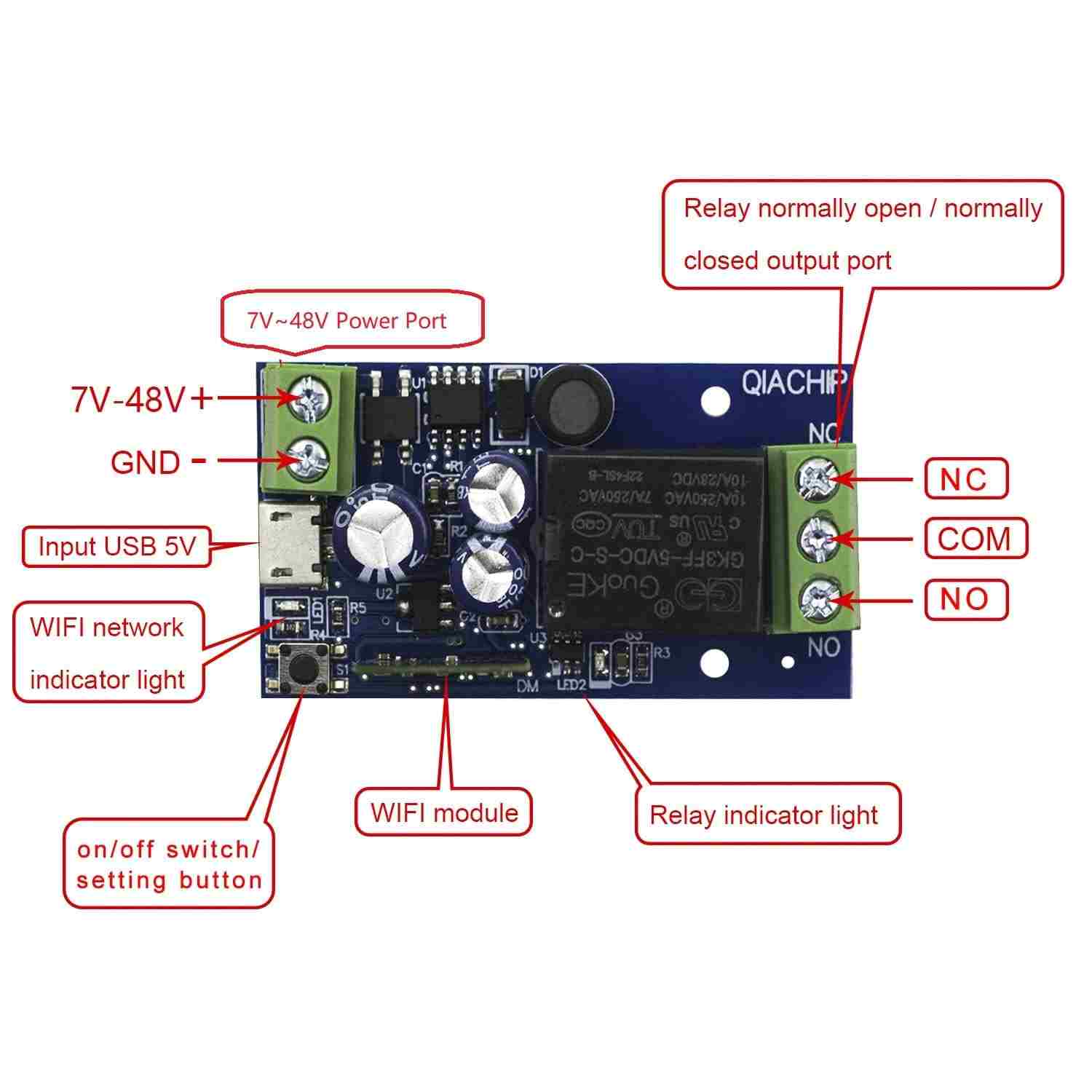

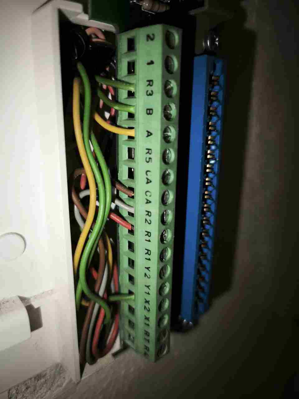

test342
Video citofono urmet 1705 artic comprendere dove installare un sonoff con contatto pulito per domotizzare cancello
Buongiorno a tutti, sono qui per scrivervi che ho questo dilemma. Ho aperto il mio urmet 1705 E vorrei capirla moschettiera, dove attaccare il mio Sonoff che è una basetta che lavora a  da 6 a35 V in corrente continuo e alternata  con contatto pulito . Chiedo come connetterlo a questa morsettiera sia per collegre l'alimentzione del son off e il contatto dove poter aprire il cancello
