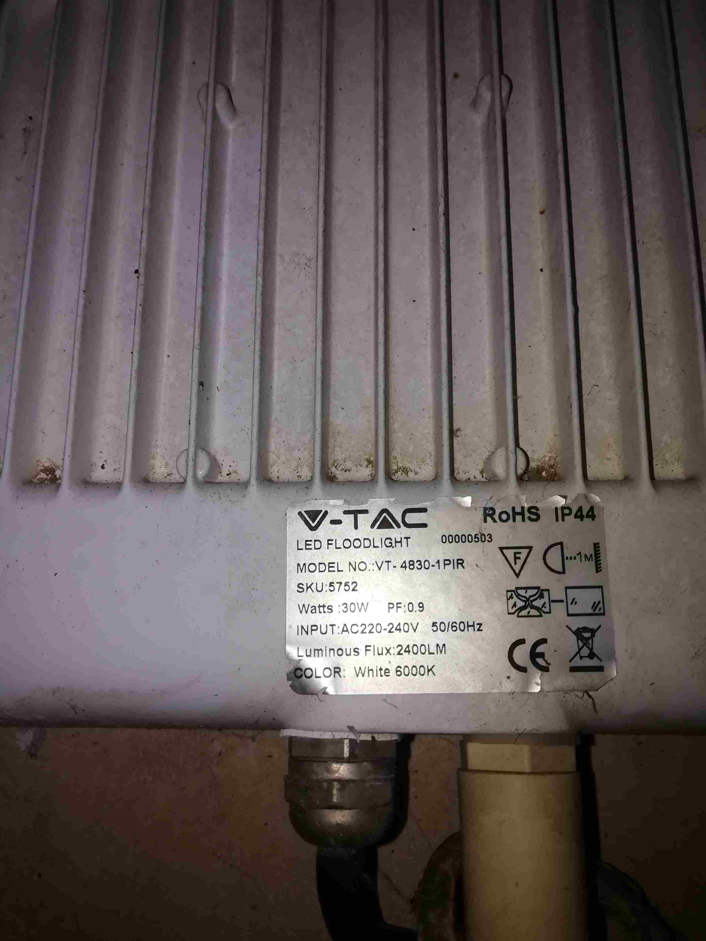

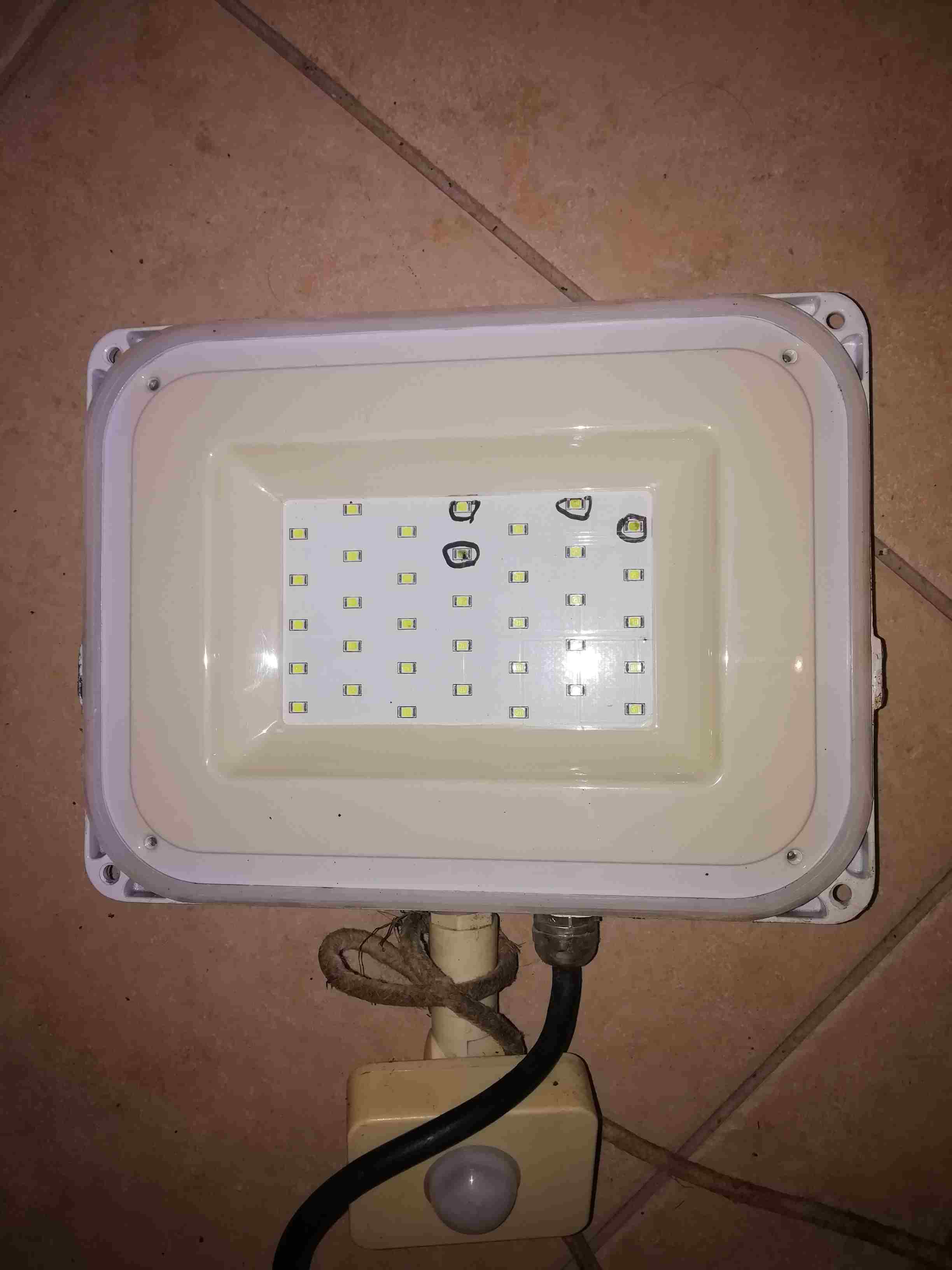

farettoV-TAC con sensore di movimento bruciati 4 led
salve a tutti. ho smontato questo faretto V-TAC 220v con sensore di movimento, perché non si accendeva più.
testato  con tester apposito provando tutti i led,  4 risultano bruciati.
ora vorrei cambiare i 4 led ma non so da quanti Volt sono, il faretto ha 35 led e 30w di potenza.
secondo voi vale la pena tentare la riparazione? IMG_20241221_182154.thumb.jpg.52be6a5169dbf1ebfbec8b5daeec84ac.jpgIMG_20241221_182402.thumb.jpg.5a4dc0c577e0c7dddd37dd51f9bf763a.jpg
Modificato: da sergio1289
  • sergio1289 changed the title to farettoV-TAC con sensore di movimento bruciati 4 led
Sembra realistico un Led da 3,2 volt a 150 mA, magari da prendere da una lampadina guasta.
Personalmente li ho sempre cortocircuitati.
Anche se qualcuno dice che si guasti di nuovo, spesso si recuperano.
lampadine guaste mi sa tanto che non ne ho a disposizione magari compro una striscia led dove le posso trovare?
quindi volendo tolgo i 4 led bruciati e li cortocircuito?
buon natale a tutti.
riprendo questa discussione, dopo aver provato i led di questo faretto con un alimentatore stabile ho verificato che questi led si accendono a 9v e non a 3 v.
a questo punto dovrei acquistare dei led a 9v perché se metto quelli da 3v faranno meno luce e poi presumo che la durata sarà breve.
voi cosa mi consigliate?
aggiornamento. ho provato a rimuovere i 4 led  bruciati cortocircuitando i pad  con lo stagno come mi ha consigliato patatino59.
risultato i led anno acceso quasi tutti ovviamente tranne quelli esclusi,
il problema è che anno funzionato   bene solo per  2 accensioni, dopo queste 2 accensioni con buona luminosità, ora  i led si illuminano  solo una  parte di loro giustamente con luminosità più bassa.
mi sapete spiegare il perché di questo repentino  cambiamento anomalo di  funzionamento?
altro accorgimento quando il faretto è alimentato senza intervento del relè sensore,  sempre una parte dei led rimane leggermente con luce fioca accesa.
  • 3 weeks later...
aggiornamento. dopo avere sostituito i quattro led  bruciati, con dei nuovi dello stesso voltaggio 9v, ora con il rilevamento del sensore il faretto si  accende con tutti i led illuminati.
il problema è che quando il faretto si spegne, alcuni led rimangono accesi con luce fioca. pensando a una piccola dispersione ho provato a invertire la spina, o staccare i filo  di massa ma la situazione non cambia.
secondo voi è possibile ovviare a questo inconveniente magari mettendo una resistenza o condensatore in parallelo  tra fase e neutro oppure cosa  altro potrei fare?
